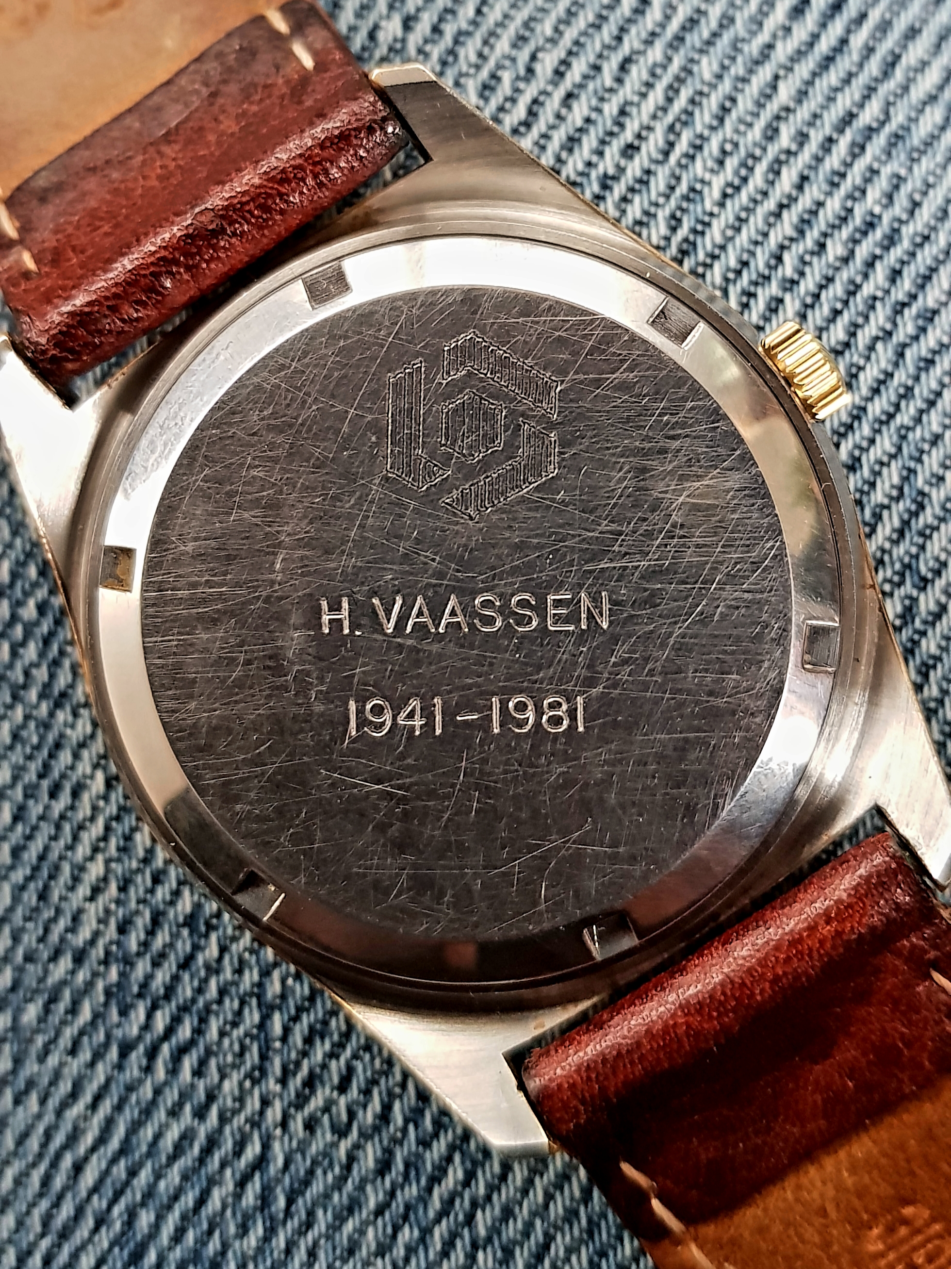

Het horloge is terug van de maker. @Thieuke vroeg naar de inscriptie; mooi he!
Beurtje gehad; helaas was het niet mogelijk om de snelversteller van de datumindicatie te vervangen. Dat onderdeel wordt blijkbaar niet mer gemaakt.
Gelukkig is het polijsten heel mooi gelukt. Niet te overdreven op de kast en te zien is dat de krassen op het scherm zo goed als weggewerkt zijn…

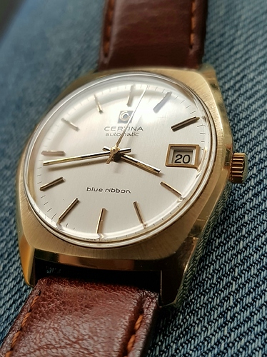

Laat ik dit draadje weer eens oppakken ![]()
Nadat mijn moderne horloge wederom het loodje had gelegd was ik toe aan iets meer klassiek. Toen bedacht ik me opeens dat ik lang geleden het “gouden horloge” (zo omschreef mijn familie het altijd) van mijn opa had geërfd.
Na een korte zoektocht op zolder vond ik het weer en ben ik aan de hand van het merk en type aan het googlen geslagen. Als snel kwam ik op dit forum uit en tot mijn verbazing vond ik een aantal vrijwel dezelfde verhalen! Heel mooi om zoveel herkenbare verhalen te lezen!

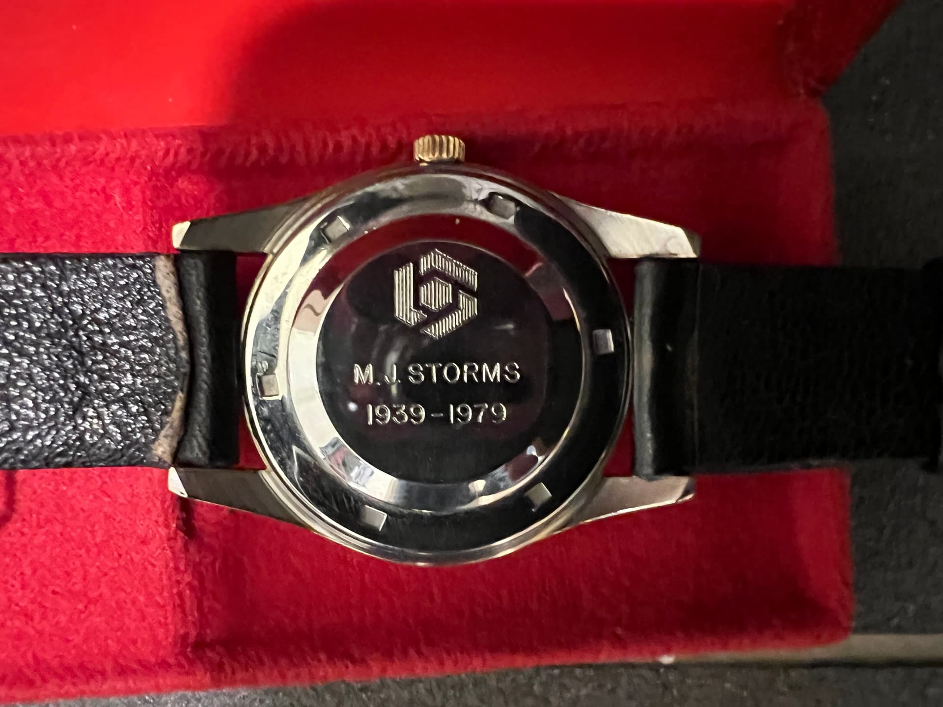

Ook deze gouden Certina Blue Ribbon heeft mijn opa (in 1979) gekregen voor 40 jaar trouwe dienst bij DSM. Gezien de staat van het horloge vermoed ik dat hij het tot aan zijn dood eind jaren 80 niet of nauwelijks heeft gedragen.
Vervolgens heb ik het als 8-jarig jongetje gekregen als erfstuk. Ondanks dat ik onder de indruk was van het krijgen van een “gouden horloge” is het als kind uiteraard niet heel bruikbaar en is het in de kast beland.
Gelukkig hebben mijn ouders het goed voor me bewaard, heb ik het daarna zelf keurig opgeborgen in het doosje van huis naar huis verhuist en ben ik nu ruim 30 jaar laten eindelijk oud genoeg om het zelf met trots te gaan dragen ![]()

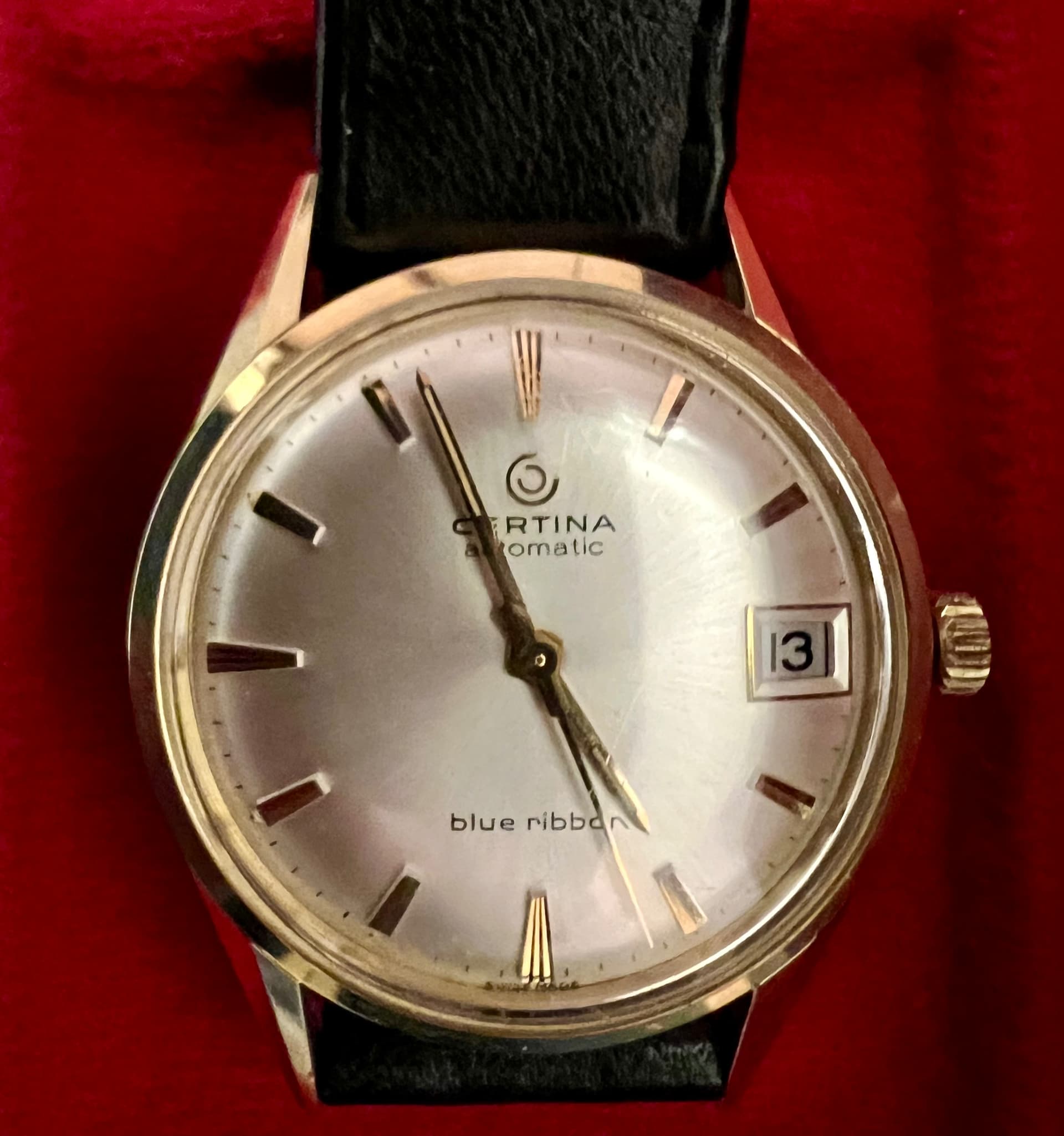

Graag wil ik de foto’s bij deze met jullie delen en meteen om jullie hulp vragen. Er is namelijk 1 probleem: Het horloge loopt voor geen meter… De secondewijzer loopt goed maar de andere twee wijzers kruipen gedurende de dag hooguit een paar uurtjes vooruit…
Wie kan mij helpen het uurwerk van dit horloge weer in goede staat te krijgen? Ik lees hier goeie verhalen over @PeterLC. Als hij/je nog in business is kom ik graag in contact.

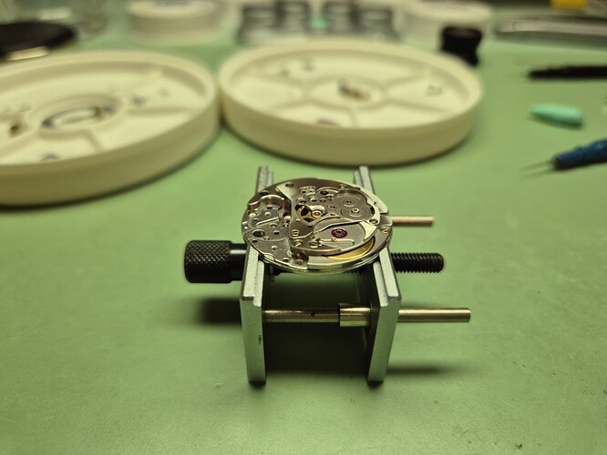

Ik heb er wel een paar “gedaan” van deze. Maar heb even niet meer op mijn netvlies of dit uurwerk (een Certina 25-651; vrijwel zeker) een chausseerad of een separate minuutpijp heeft. In het laatste geval weet ik precies wat er gebeuren moet (naast/tijdens een volledige servicebeurt). In het eerste geval moet je gaan zoeken naar een donor-onderdeel dat nog voldoende klemming heeft. ![]()
Edit - ik zie dat dit draadje over mijn service gaat.
En ik zie een minuutpijp. Gaat dus lukken. Ik herinner me wel dat er geen opwindveren meer leverbaar zijn…
Maar ik neem voorlopig even geen werk meer aan, zeker dit jaar niet meer. Het is trouwens geen volgouden horloge; het RVS deksel is daar eigenlijk 100% de verklikker van. Het zal 20 micron verguld zijn; genoeg om niet snel door te slijten. Maar een achterdeksel met 20 micron goud slijt WEL door, vandaar.

De wijzerklemming is denk ik onvoldoende.
Horloge zal inmiddels ook een onderhoudsbeurt nodig hebben. Dan kan een wijzerklemming ook gelijk in orde gemaakt worden.

Deze Certina’ s zijn van uitmuntende kwaliteit! Het enige lastige euvel is het datumradje. Dat gaat wel eens stuk en is nauwelijks nog te krijgen, en al helemaal niet voor normale bedragen. Het is me gelukt, met hulp van tips hier op HF om dat radje te ’ repareren '.
Gaat weer helemaal goed komen met deze 25-651. Wellicht de schoonste, en met de minste kilometers, tot nu toe. De veer was nog zo goed dat ik hem hergebruikt heb. Nu ongeveer op de helft van de service. De uren- en minutenwijzer slipten enorm dus bleven stilstaan, terwijl het uurwerk - en secondenwijzer! - wel liep. Daar hebben we de beruchte gele Bergeon-tang voor - die knijpt de minuutpijp net even iets in, om beter te klemmen.

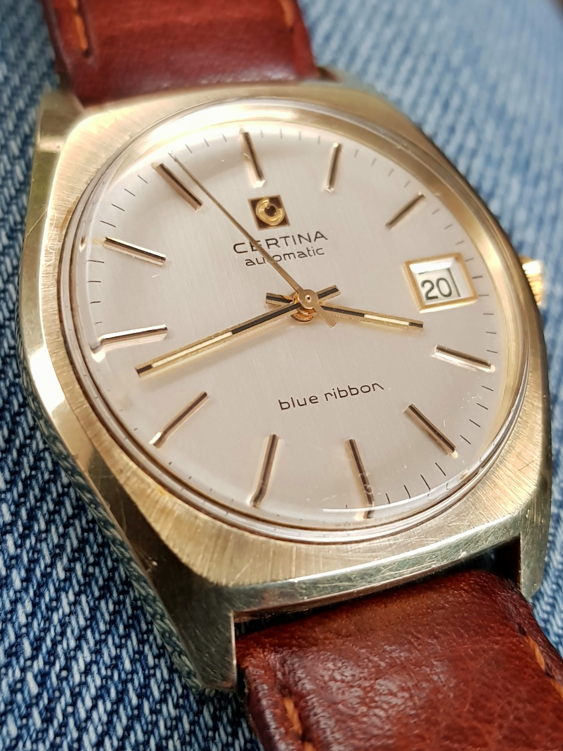

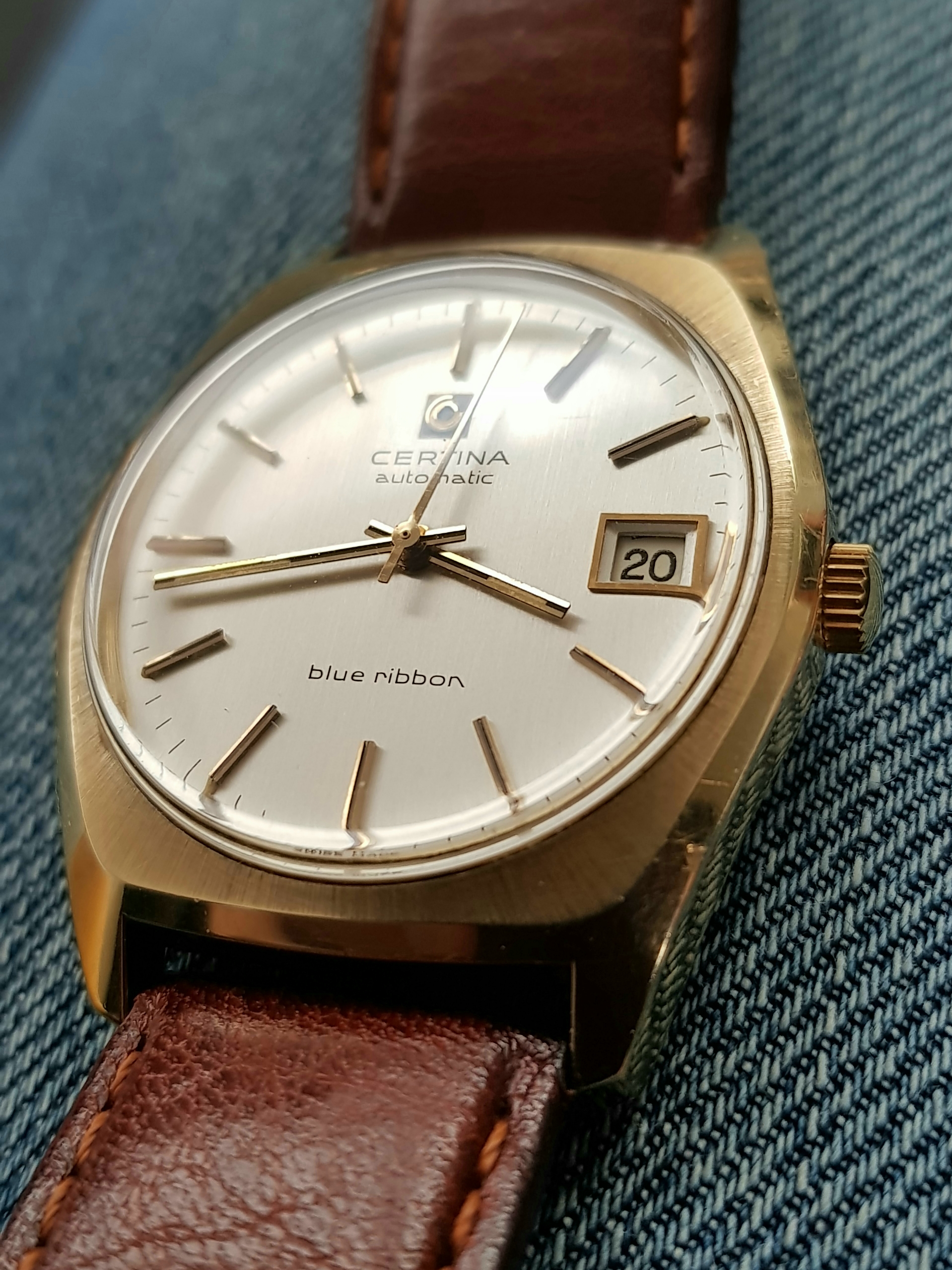

Deze is inmiddels klaar. Loopt als een tierelier. Even een dagje testdragen i.o.m. de eigenaar. De wijzers doen het inmiddels alle 3 weer!
Is nog waterdicht ook.
Niet echt mee surfen hoor!
Test-draag hem nu zelf (aan een eigen bandje), i.o.m. de eigenaar. Doosje en bandje origineel.
Het afstellen van het datumrad, en het zelf zien hoe het werkt, is altijd een feest bij dit uurwerk. Bevindt zich ter hoogte van de 26 - en later bij de 3 - op de datumschijf. Het is zulke overkill - prachtig. Quick-set heb je daarentegen niet!

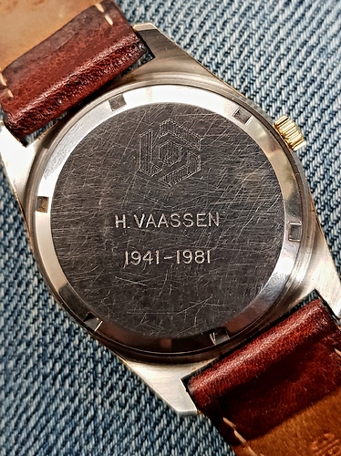

Even een tijdje niet hier geweest, maar wat een leuk verhaal weer. Inderdaad zelfde horloge, maar het graveerwerk veel beter zichtbaar. Mijn opa heeft het horloge dagelijks gedragen tot zijn overlijden in 2000, en daarna heeft mijn oma het horloge nog om gehad tot ik het van haar in ontvangst mocht nemen. Vandaar de het graveerwerk bij de mijne meer versleten is. Wel leuk om te zien hoe het er min of meer nieuw heeft uitgezien.
Was ook even niet hier met inmiddels heel blij met mijn bijna nieuwe Certina!
Ik heb hem de afgelopen weken dagelijks gedragen en hij loopt (rekening houdend met de leeftijd) erg accuraat.
Zal waarschijnlijk geen daily blijven maar erg leuk om in de kast te hebben en af en toe te dragen. Ontbreken van de quick set van de datum is dan wel een dingetje maar je moet er iets voor over hebben ![]()
