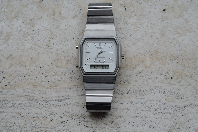

Vandaag mijn eerste echte reparatie afgerond. Een Seiko H601a Dual Display die niet meer functioneerde en waarvan het batterijclipje was afgebroken.
Omdat ik snel vergeet hoe een horloge in elkaar zat, bewaar ik elk onderdeeltje in een separaat doosje en maak ik veel foto’s. De kenners zullen zien dat ik aan de verkeerde zijde ben begonnen met demonteren. Daarna toch maar een datablad van dit caliber gezocht (en gevonden dankzij dit forum).
Bij demontage bleek dat de batterijclip ook niet meer te monteren was.
Dan maar gelijmd en hij zit wonderbaarlijk goed vast
Helaas was ook de spoel kapot en bovendien was het vijfde wiel (dat messing wieltje met gaatjes) gebroken.
Daarom eerst maar een keer deels gemonteerd om te kijken of het circuit board niet kapot is.
Omdat het display werkt, geconcludeerd dat de rest ook nog wel in orde zou zijn.
Nadat ik vier keer vergeefs geprobeerd had om ook het vijfde wieltje te lijmen, heb ik deze tezamen met het spoeltje maar nieuw gekocht.
Eerst maar een uurwerkhoudertje gefreesd en toen met heel veel moeite het wieltreintje gemonteerd. Het grootste tandwieltje is ongeveer 3mm groot.
De rest was eigenlijk betrekkelijk eenvoudig. Hieronder het resultaat. Toch weer een vintage Seiko van de ondergang gered.
Omdat dit mijn eerste echte reparatie is, ben ik hier ontzettend blij mee.
