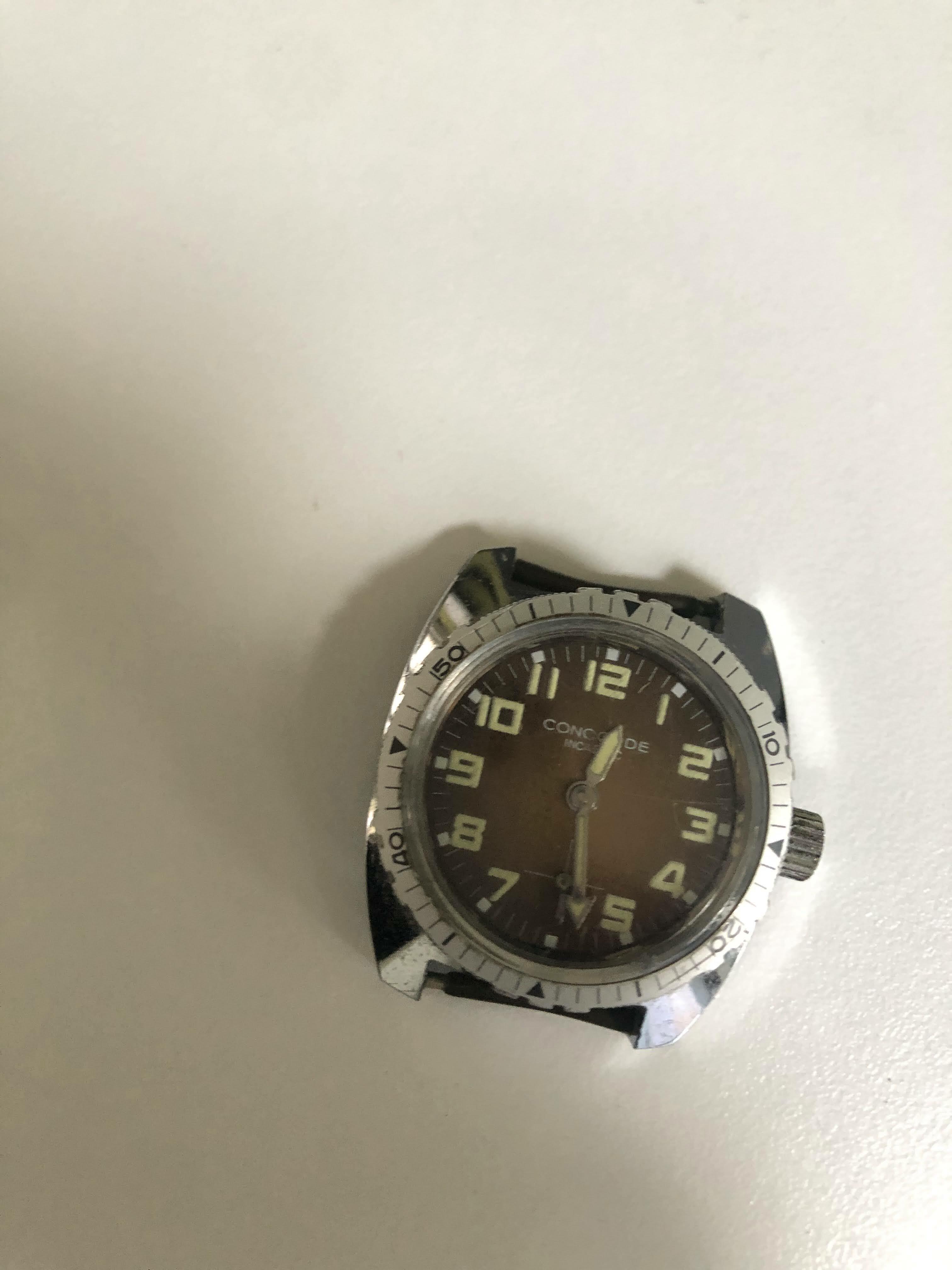

Deze lag al een hele tijd in de kast. Vandaag besloten om hem weer even tot leven te wekken. Ik weet niet meer hoe oud ik was toen ik dit horloge kreeg. Aan het formaat te zien denk ik dat ik een jaar of 10 was. Inmiddels heb ik net de 54 aangetikt, dus dit horloge is zo’n 45 jaar oud.

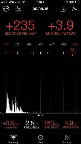

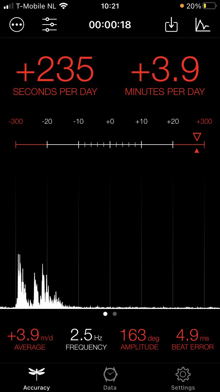

Als ik hem opwindt gaat hij wel lopen, maar dat duurt niet hele lang. Ik heb hem aan de Accuracy gelegd en dat leverde het volgende beeld op.
Heb hem vandaag bij de horlogemaker gebracht. Vind het leuk als die oude horloges het weer gewoon doen. En het formaat is weliswaar klein, maar hij is best dik, dus het ziet er best aardig uit denk ik.
Nu even wachten tot ie klaar is en dan zal ik hem nog een keer meten.
Misschien zijn er nog meer mensen met een horloge van het merk Concorde op het forum. Ben benieuwd.

Leuke skin diver. Ben benieuwd hoe ie er uitziet als ie weer netjes is opgeknapt.

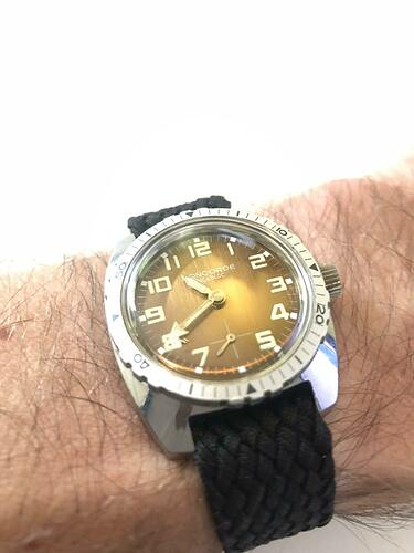

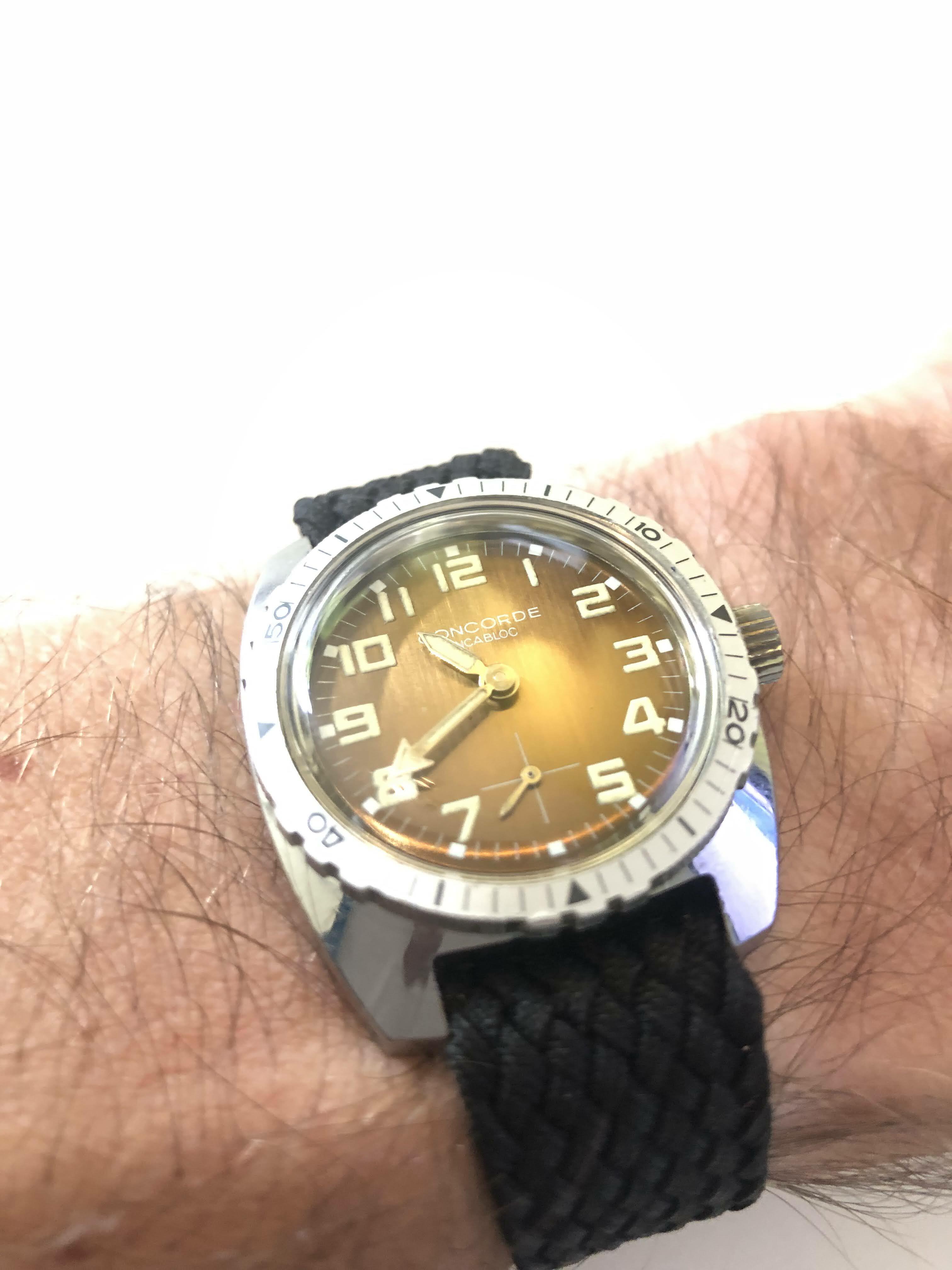

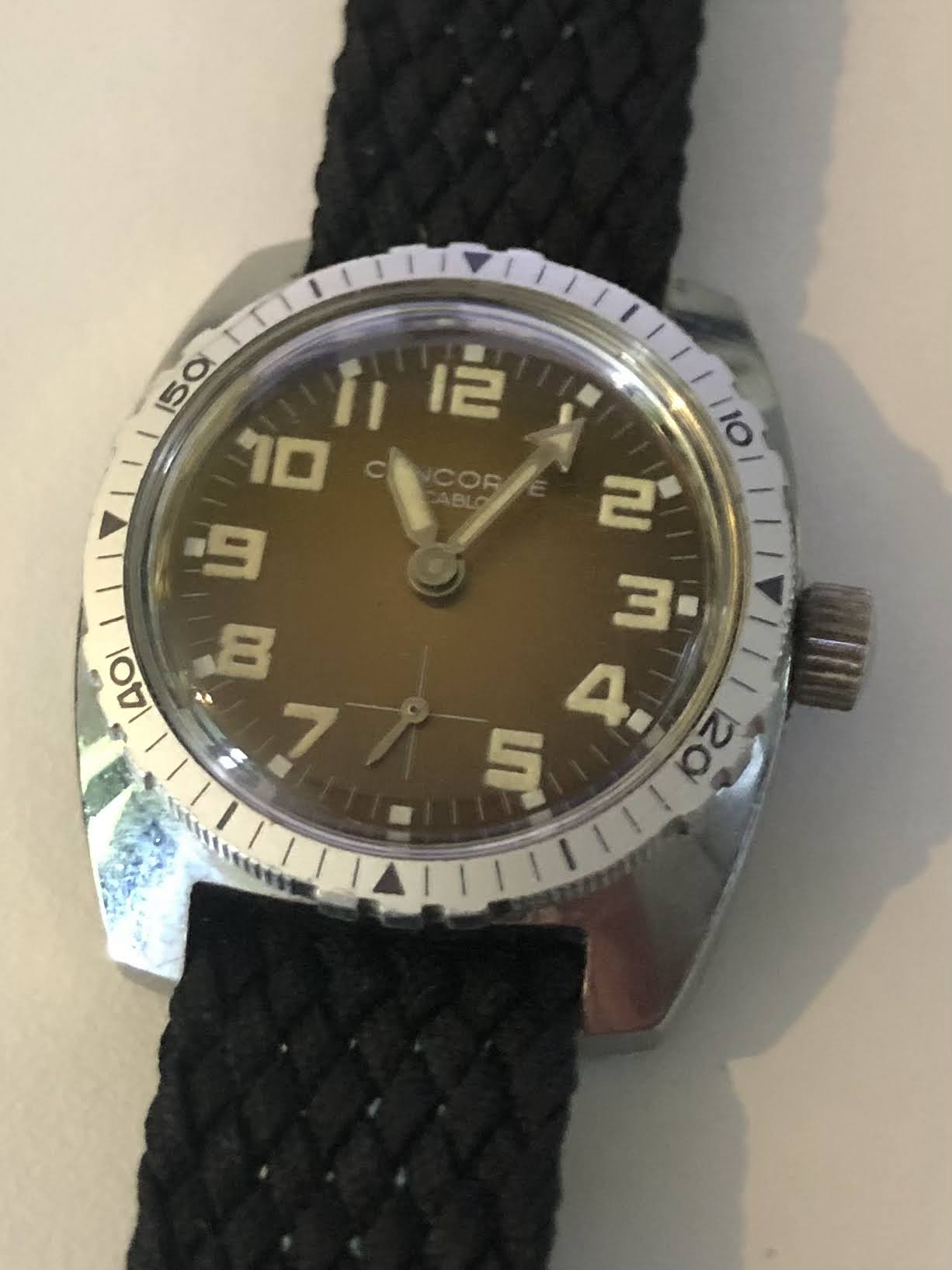

Omdat ik nog even zat te wachten op een passend bandje nu pas de foto’s van het eindresultaat. Leuk om zo’n horloge na meer dan 40 jaar weer om de pols te hebben. Natuurlijk klein van formaat, maar ook best stevig.
Aan de buitenkant is er een nieuw glaasje op gekomen. Verder is alles origineel gebleven.

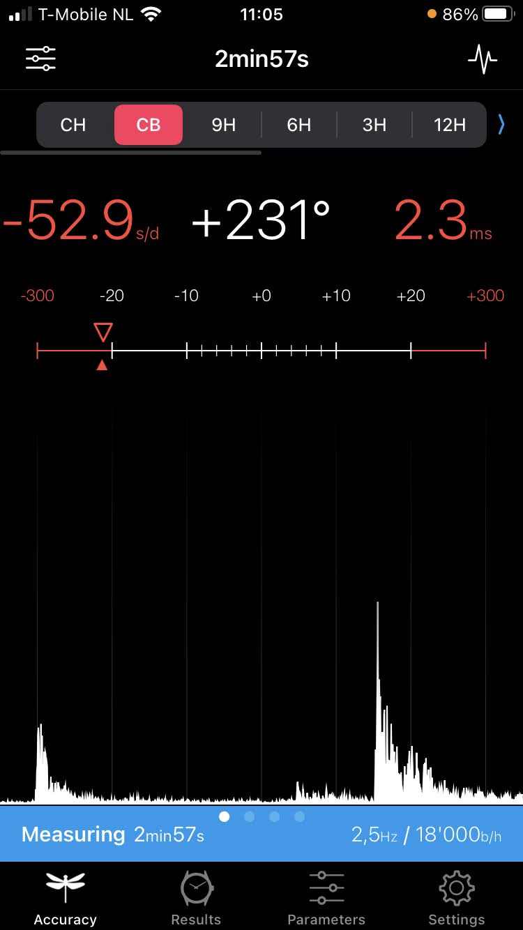

En natuurlijk heeft het uurwerk een onderhoudsbeurt gehad. Het is nog steeds geen chronometer, maar de waarden zijn wel stukken beter dan voor de onderhoudsbeurt.
Ik zal deze concorde met plezier weer af en toe dragen. En dat is toch veel leuker dan dat ie ergens verstopt zit in de horlogedoos.

Heel leuk horloge! Maar… ik zou nog even terug gaan naar de horlogemaker want -52s/dag kan echt niet vlak na een service beurt…
Klopt, Dat had ik zelf ook al gezien. Zit garantie op, dus ik ga nog even terug. Het hoeft geen chronometer te worden, maar dit kan beter.
Ja je mag toch wel +/- 15s per dag verwachten.
