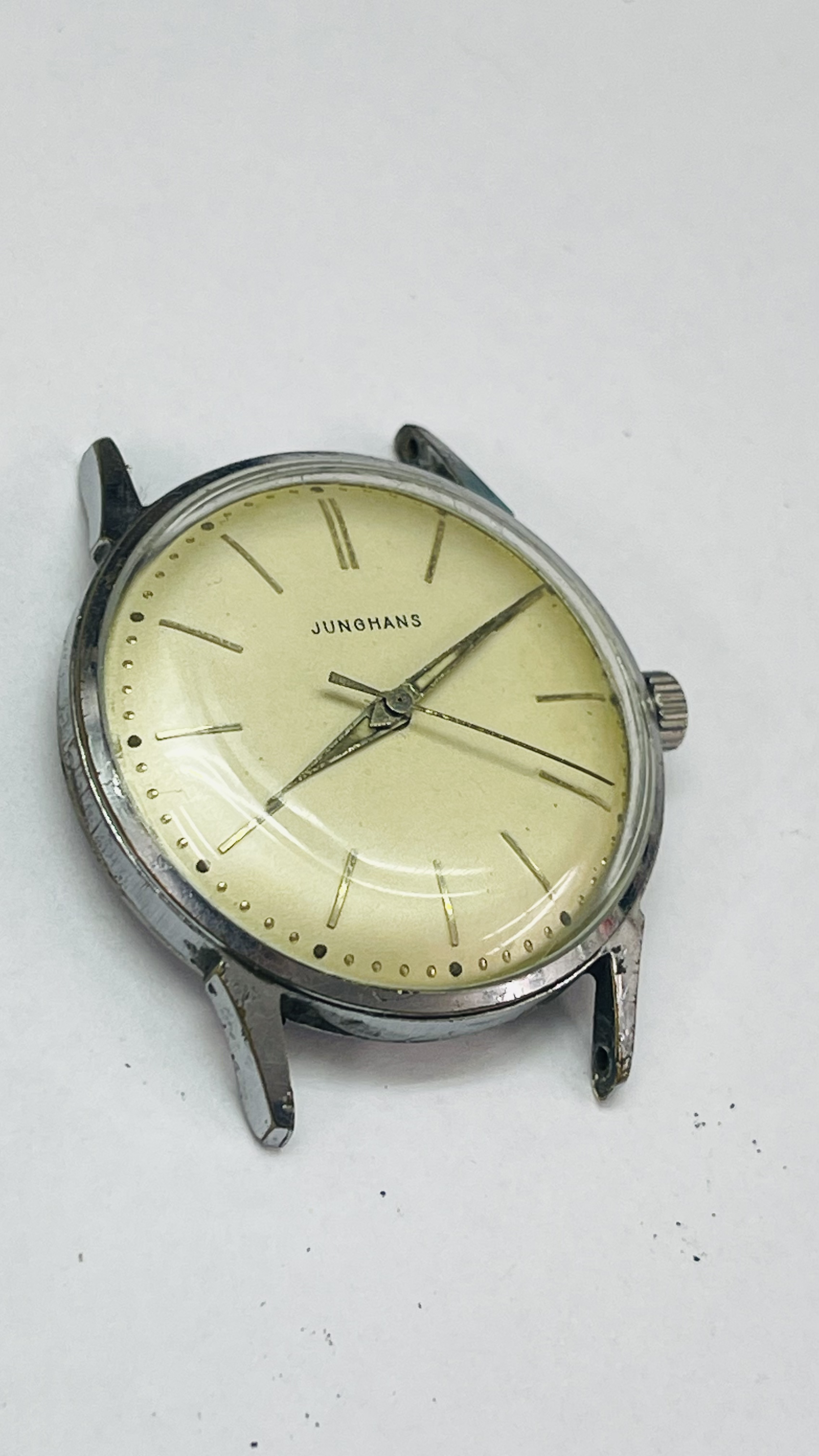

Ik twijfel over de kast van de Junghans. Die heeft duidelijk al een leven achter zich. Wat zouden jullie doen? Zo laten want “ vintage”, of opknappen en opnieuw laten verchromen.?
Misschien ook (of alleen?) een nieuw wijzersetje er op doen?
Ik snap je twijfel. Ik heb het bij een Breitling laten doen. Kostte grofweg 100 euro.
Wijzer setje heb ik vorige week al eens op gezocht, maar kon ik niet zo snel vinden. Weet je waar ik zoiets vinden kan?
Van de ander kant wil ik er ook niet al te veel geld in duwen, want zo waardevol zijn deze horloges niet. Moet wel leuk blijven :slightly_smiling_face:

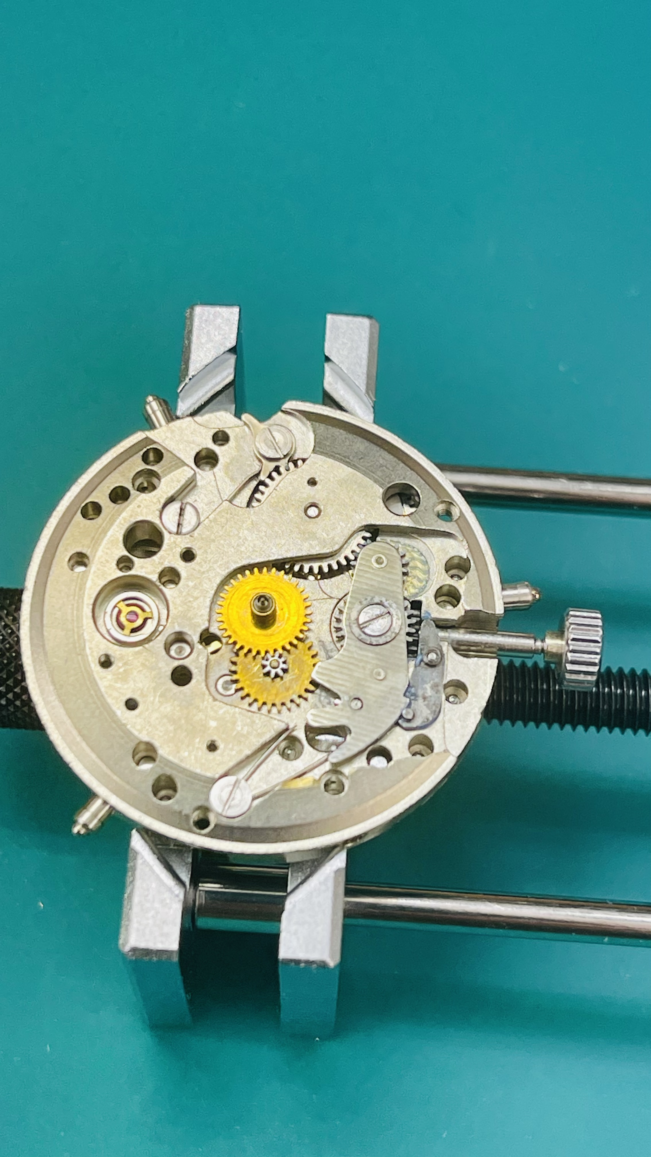

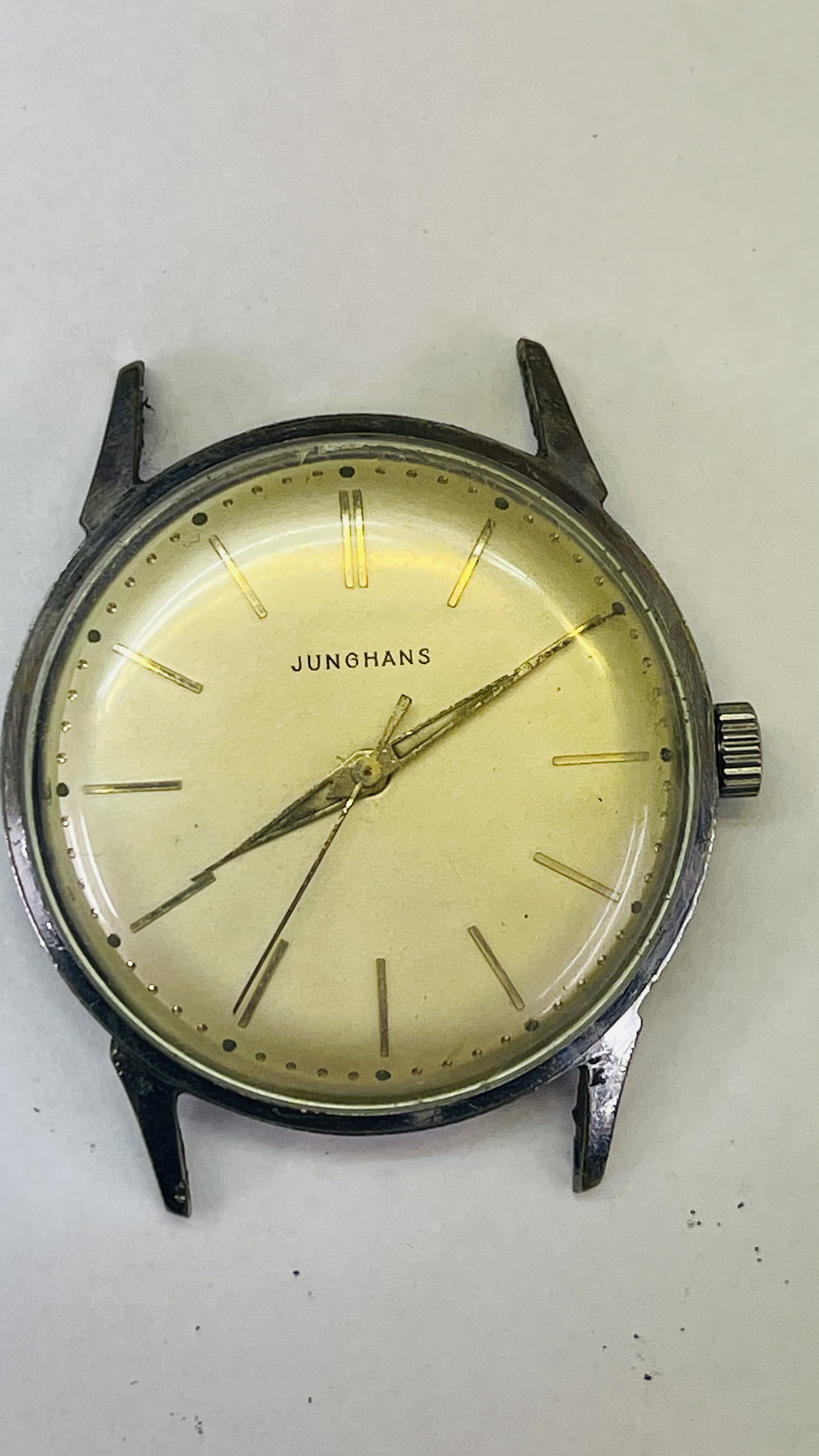

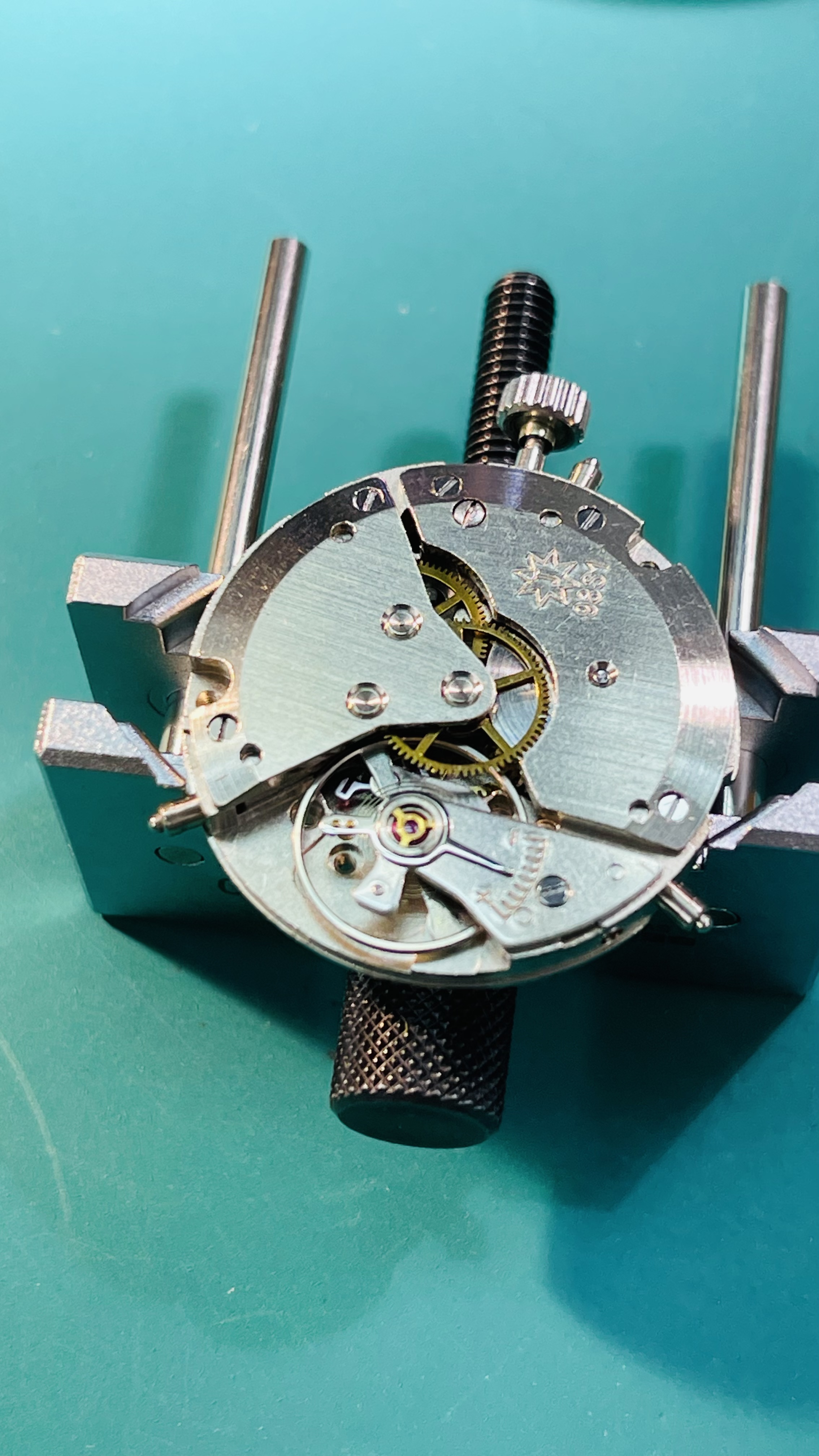

Zo, de Junghans zit weer in elkaar en loopt weer.
Hij had zijn service wel nodig, was een beetje vuil en liet zich stroef opwinden. Dat is nu stukken beter.

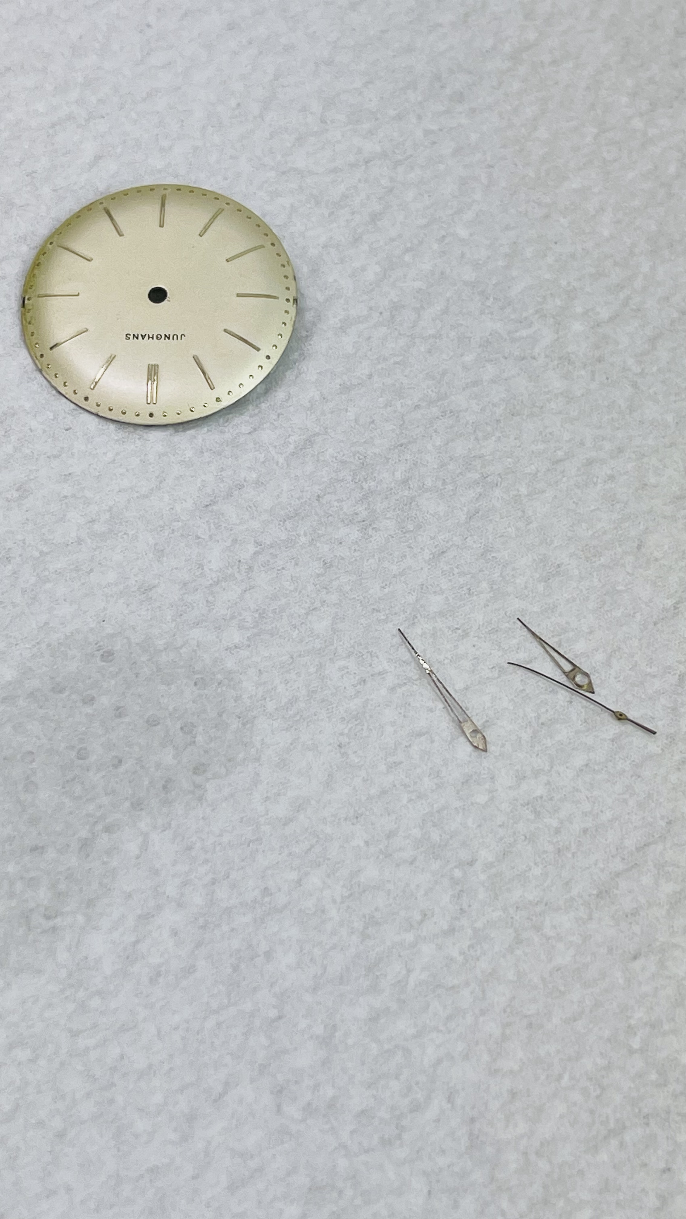

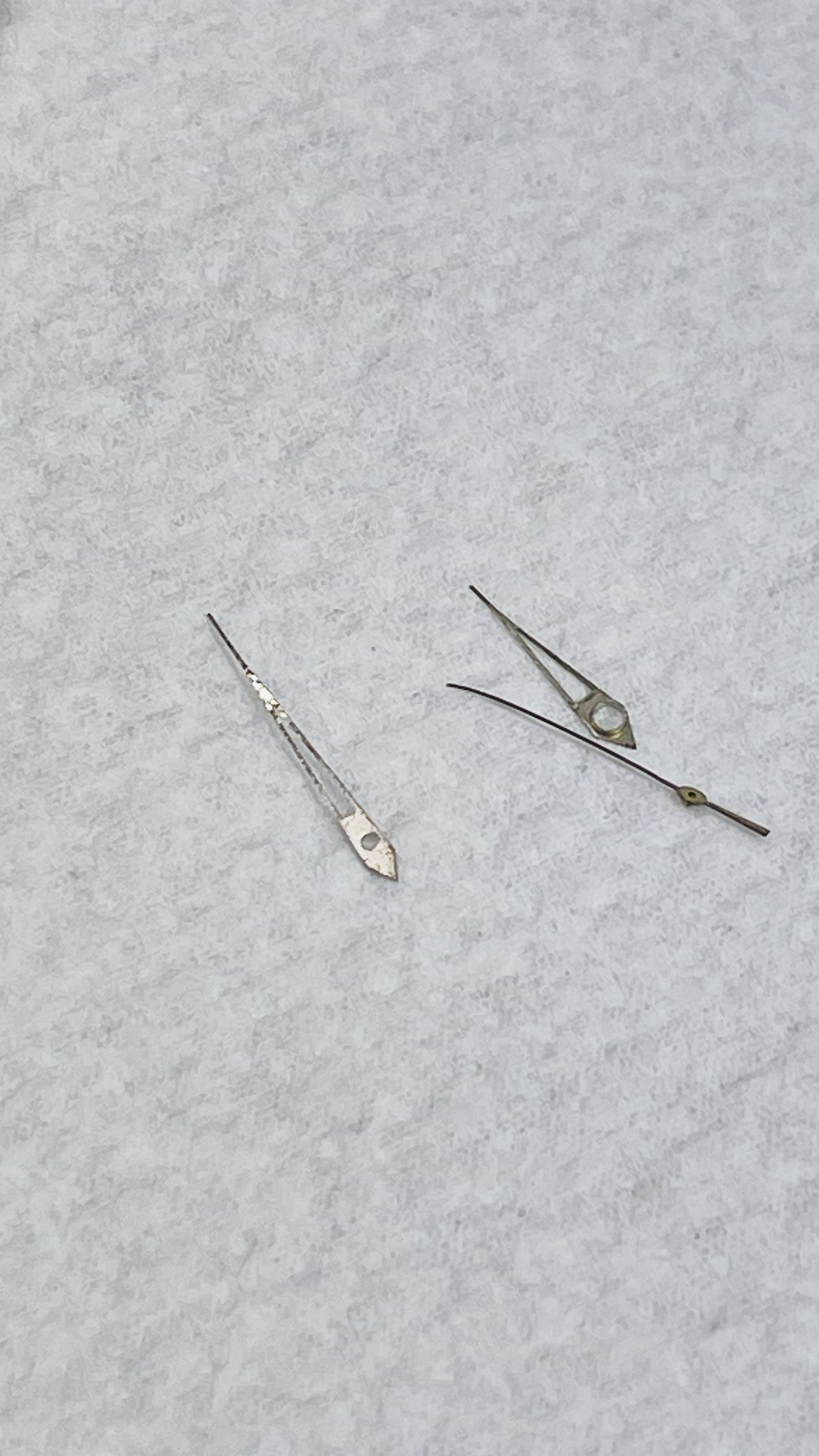

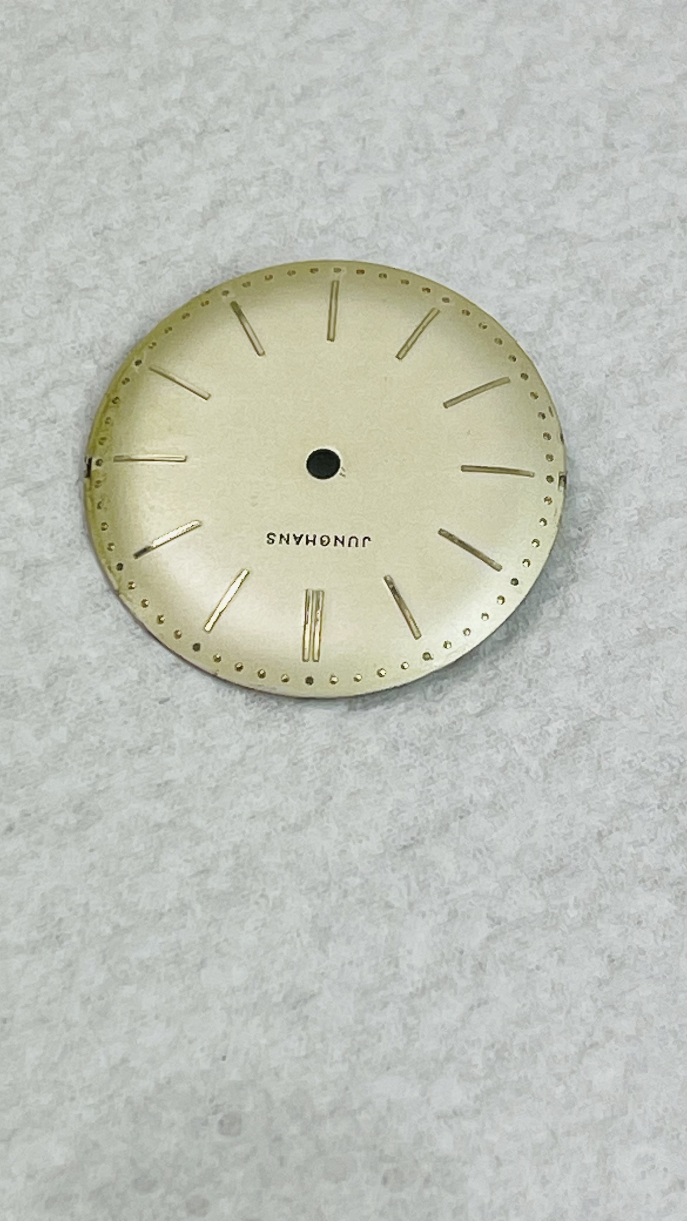

Meteen ook de Radium verf verwijderd van de wijzers en wijzerplaat.
