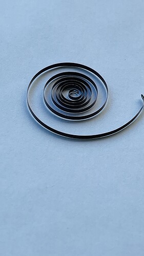

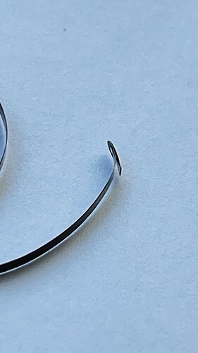

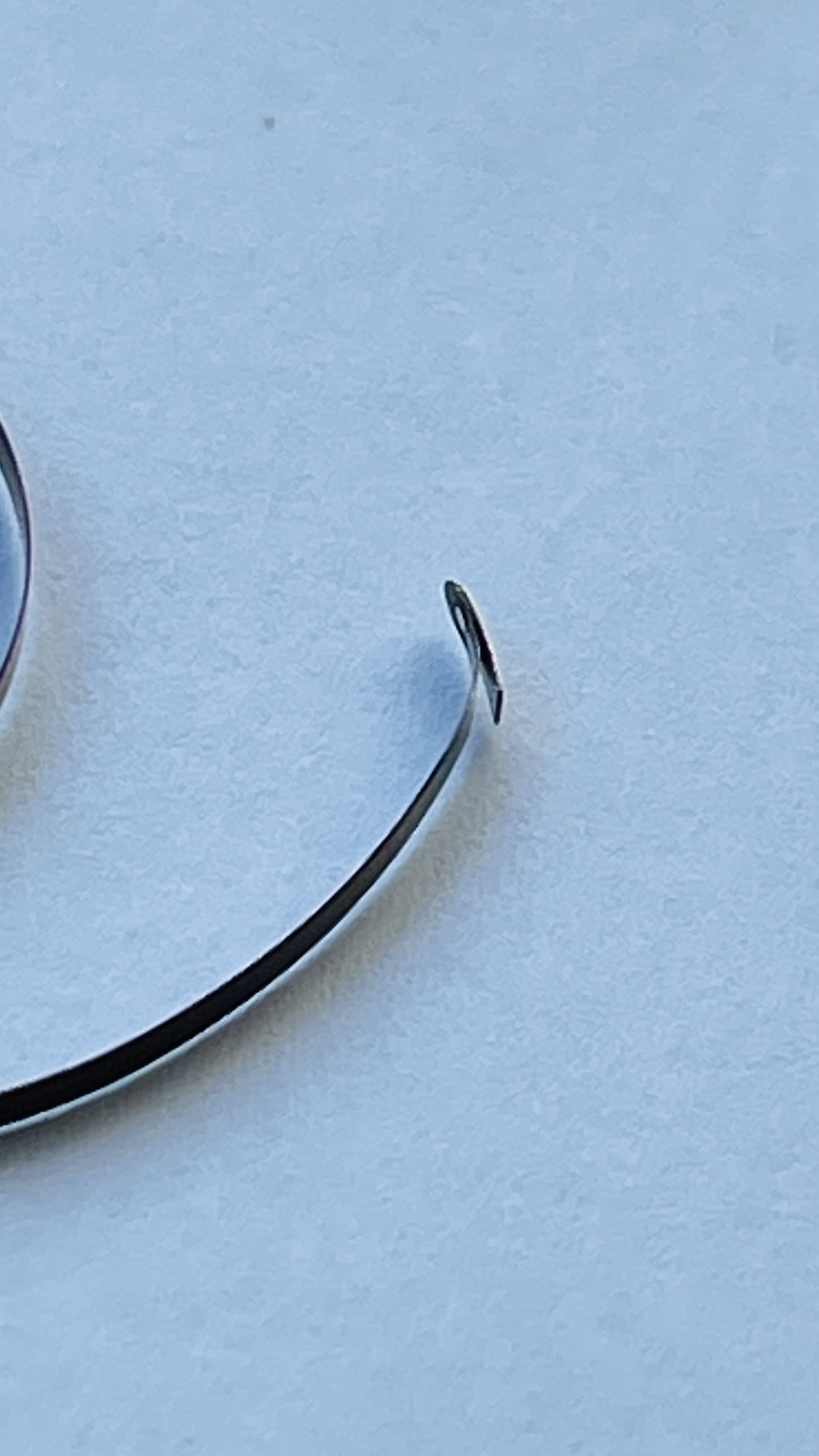

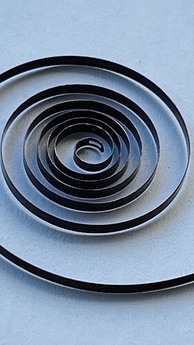

Maar nu verder! Aangezien ik de balans weer in orde lijk te hebben, wil ik toch op zoek naar een nieuwe veer voor deze jonge dame.
Ik denk niet dat deze veer nog veel fut in zich heeft.
Dus nu de vraag aan jullie, waar bestel je het best een veer.
En is een soort gelijke nog wel te krijgen?
Het gaat om een Roamer MST352 uurwerk.
De veer is 0,12 dik en 1,5 mm hoog. De lengte weet ik niet.
De veerton is 9mm diameter binnenkant.
Jullie kennis en hulp in deze zoektocht wordt gewaardeerd, ik weet niet waar te beginnen als beginner.
Enkele foto’s nog van de veer
Ik haal zoiets bij van de Gevel, Zellerstraat Tilburg. Is groothandel, maar helpen particulieren ook!
:point_up_2:t3:daar inderdaad.
Vd Gevel is ook voor mij vaak het eerste adres voor onderdelen ed
Ik sluit mij aan bij de heren hierboven, giga voorraad veren, glaasje en andere onderdelen.
