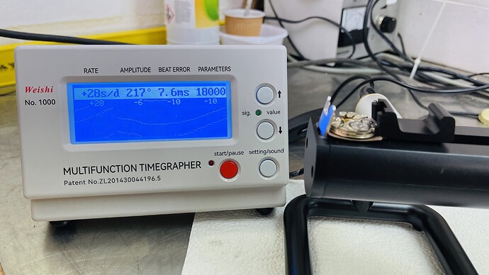

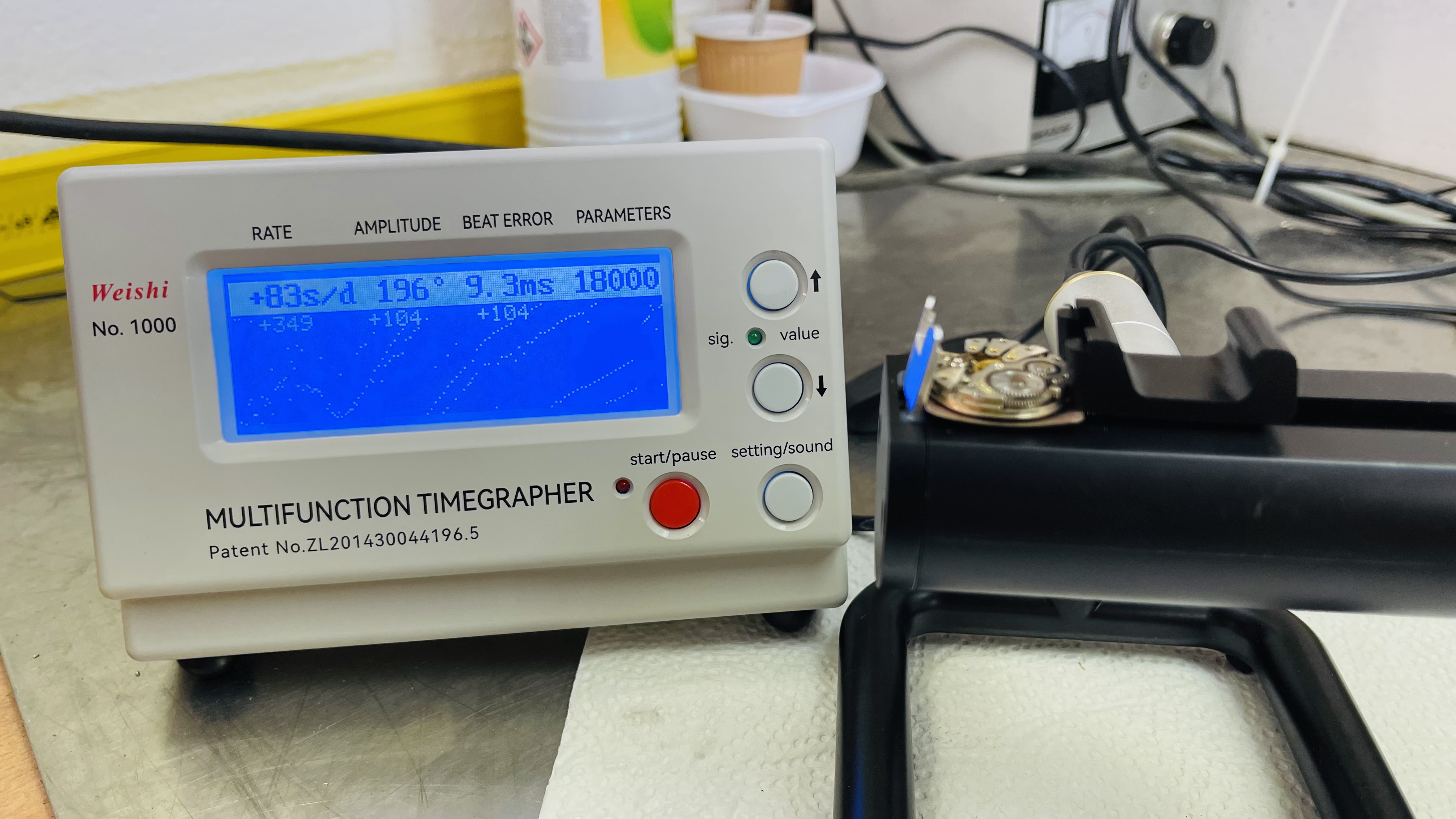

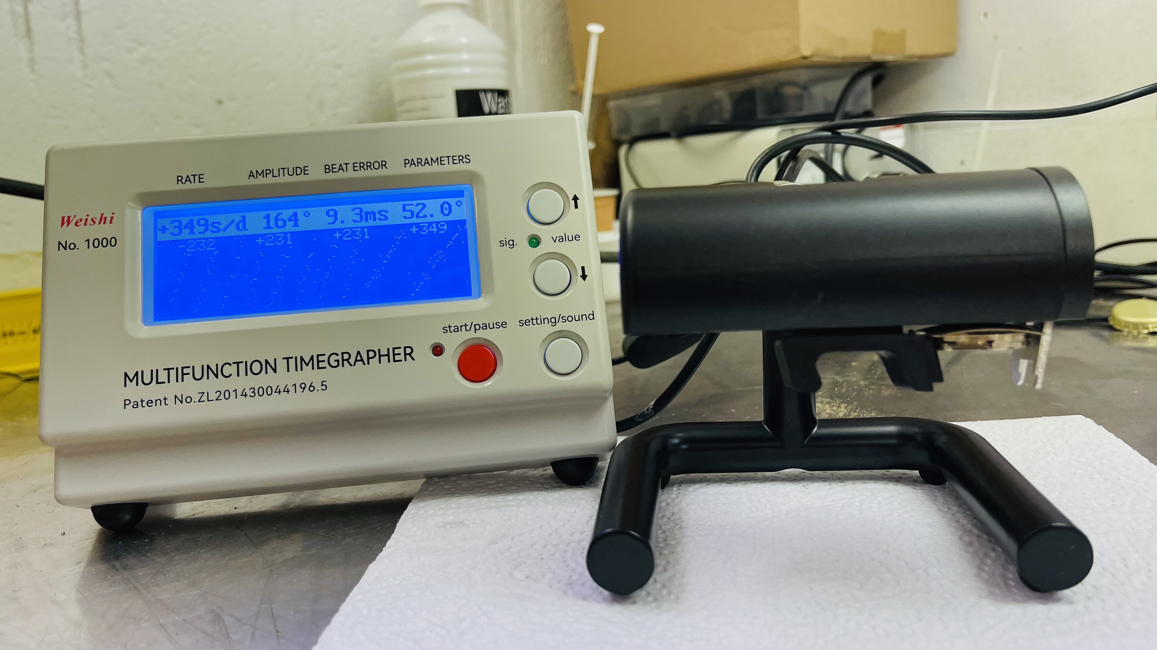

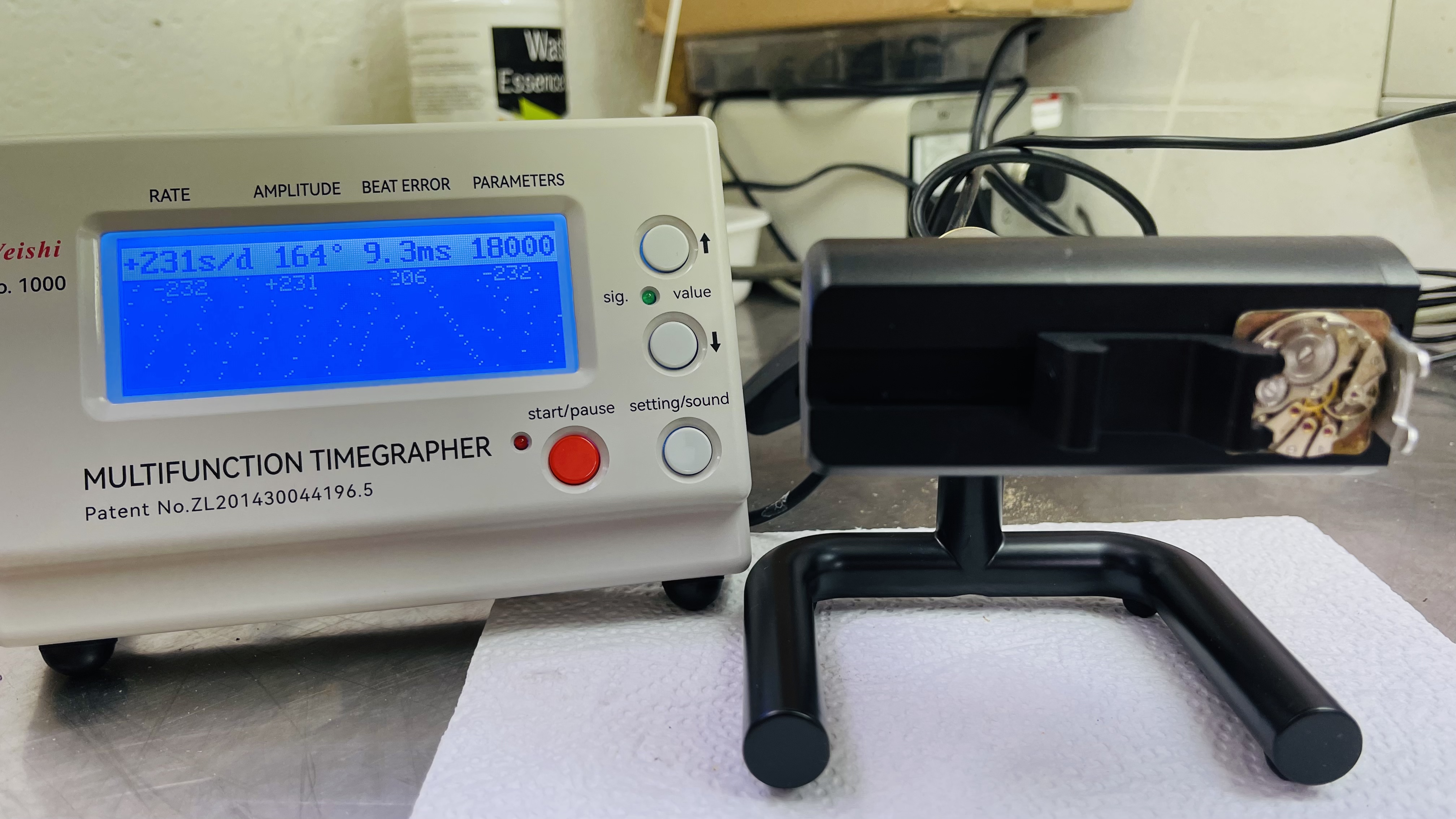

Okay, het vervolg! Maar nu kom ik kennis te kort en hoop ik op wat hulp van jullie.
Ik heb de jonge dame zoals hierboven netjes gereinigd en voorzien van de nodige olie.
Daarnaast een nieuwe veer geplaatst in de sterkte zoals nodig voor dit horloge, maar dan wel een nieuwe variant en niet de oude donkere veer zoals eruit kwam.
Ze is daarmee verworden van een vastzittende niet lopende dame naar een wel lopende dame.
Maar! Ze loopt niet lekker, de time grapher gaat alle kanten op. Zie foto’s. Een slomotion filmpje heb ik ook, maar ik weet niet hoe ik dat hier kan plaatsen😕
En dan natuurlijk de vraag, wat kan hier aan de hand zijn, en vooral hoe dit te verhelpen?
Heb je het uurwerk gedemagnetiseerd? Heb onlangs geleerd dat dat ook vreemde plaatjes kan geven…
Goeie! Moet ik morgen eens proberen. Hoop dat het iets uithaalt. :+1:
Vandaag eens gedemagnetiseerd, maar het wordt er niet veel beter van. Denk dat ik het ergens anders moet zoeken, suggesties?
Alle tips zijn welkom :hugs:
@PeterLC nog ideeën?
Is de balansspiraal mooi vlak en loopt hij nergens aan?
