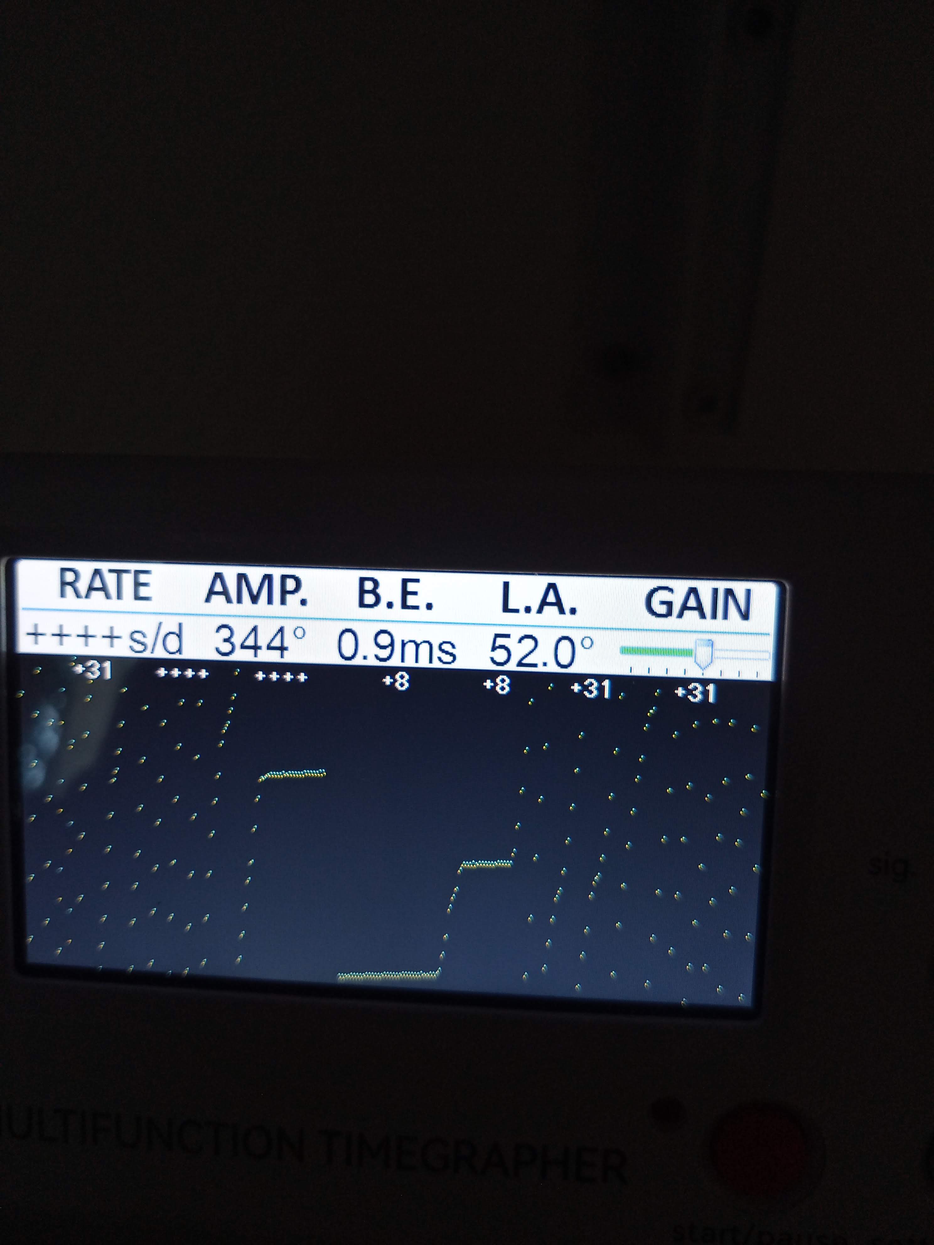

Heb je wel de juiste lift angle ingesteld op je timegrapher?
Heb wel eens gehoord dat je daarmee ook kunstmatig het prellen kan verhelpen.
Ik vermoed dat je er een te sterke veer in hebt. Het is een jaren 50 uurwerk en de veersterkte is aardig toegenomen met moderne materialen. Een dunnere veer dan de orginele (waarschijnlijk blauwe veer) lijkt me hier op zijn plaats.
Je voorganger heeft vermoedelijk de maten overgenomen en hierop een nieuwe veer besteld. maar niet de veerkracht herberekend… daarna heeft hij het prellen geconstateerd en de ankersteen gesmeerd om meer weerstand te creëren.
Ik vind de lift angle van de Jeanbrun niet en stelde hem in op de gebruikelijke 52. Maar je ziet wel dat hij mooi op een lijn loopt en soms de puntjes all over het scherm dansen om iets later weer in een mooie lijn te gaan.
Hij loopt ook mooi binnen de 5 seconden plus en op die momenten tot 380 seconden in plus
Volgens Ranfft zou ik 1.45 x 9.5 x 0.105 x 300mm nodig hebben.
Ik zou dus eigenlijk een 1.45 X 9.5 x x 0.10 of nog dunner moeten vinden?

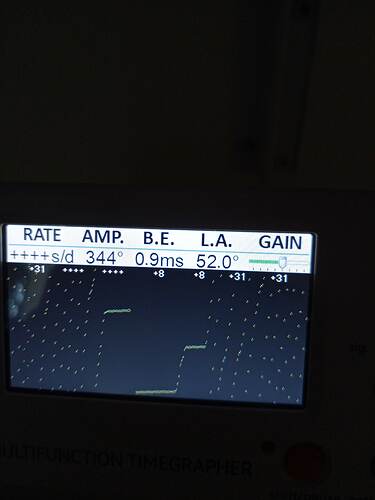

Dit is toch een gevalletje van prellen denk ik of niet?
Dat denk ik wel, maar prellen is ook duidelijk hoorbaar, de naam galopperen komt niet zomaar uit de lucht gevallen :joy:

Het rare is dat ik echt niets hoor. Zou de liftangle van 52 verkeerd kunnen zijn? Heeft iemand enig idee wat die voor een JEAMBRUN 23D zou moeten zijn?
Ik vind het helaas nergens terug op het net!
Sommige van deze apparaten hebben zo ver ik weet geen accurate sonische weergave van het tikken. Ik geloof dat veel Weishi’s daarom al een stuk goedkoper zijn. Heb er zelf ook een hoor! Ooit eens zoiets gelezen over de goedkopere timegraphers, geen idee of het echt zo is.
Het is dan een soort neppe simulatie van het tikken qua geluid, daarom hoor je het werkelijke ‘galloperen’ niet.
