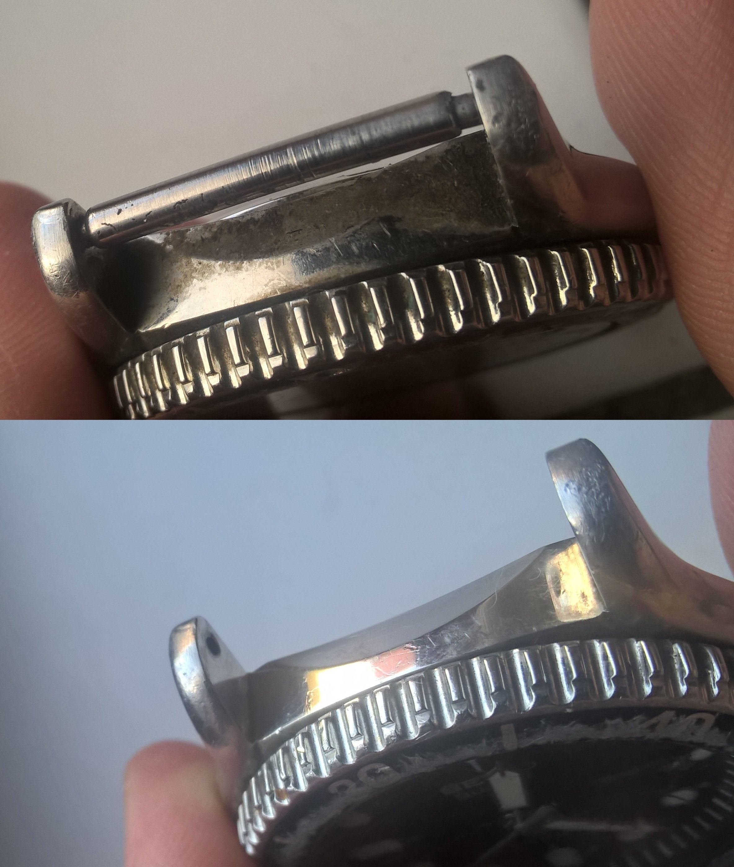

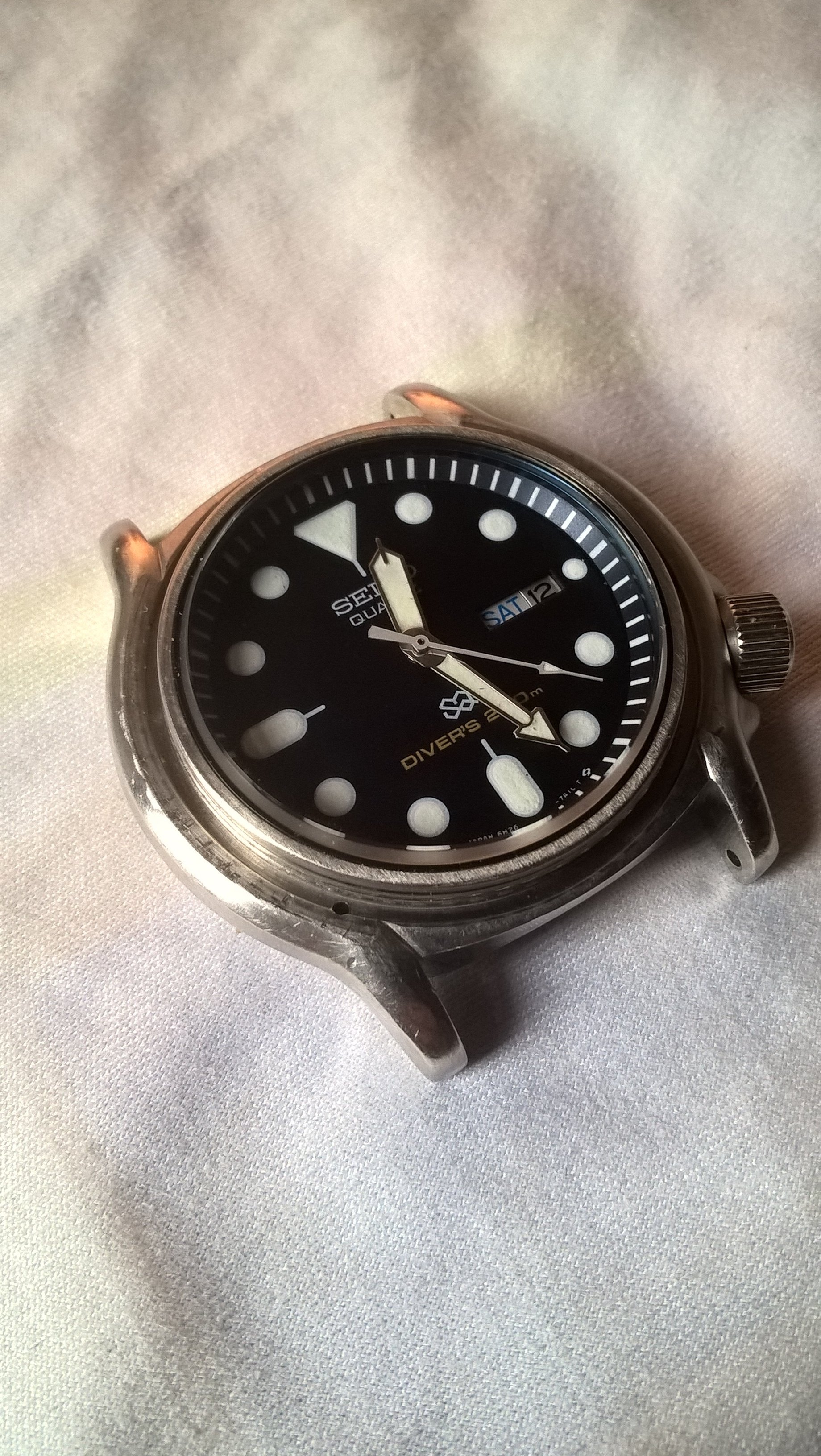

Na een transatlantische reis van een week is het horloge hier in Nederland gearriveerd. Het horloge viel wel een beetje tegen want de bezel draaide niet meer en zoals op de foto’s boven te zien is was de wijzerplaat niet goed meer uitgelijnd. Ook was het horloge echt enorm smerig. Netjes schoongemaakt waarna het er al een stuk beter uitzag. Alles goed schoonmaken tussen de randjes van de bezel is wel echt monniken werk.
Het horloge hierna naar de horlogemaker gebracht om het uurwerk te laten nakijken en de wijzerplaat goed te zetten. Tot mijn grote opluchting bleek het uurwerk helemaal goed te zijn. De problemen met de wijzerplaat zijn ook allemaal makkelijk verholpen door de wijzerplaat weer vast te maken aan het uurwerk. Natuurlijk een beetje valsspelen om dit niet zelf te doen eigenlijk

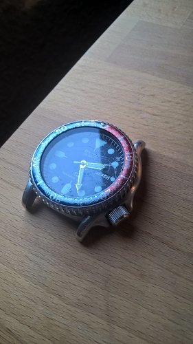

Het zag er allemaal al stukken beter uit maar het glaasje was gekrast en de bezel draaide en klikte niet goed meer.

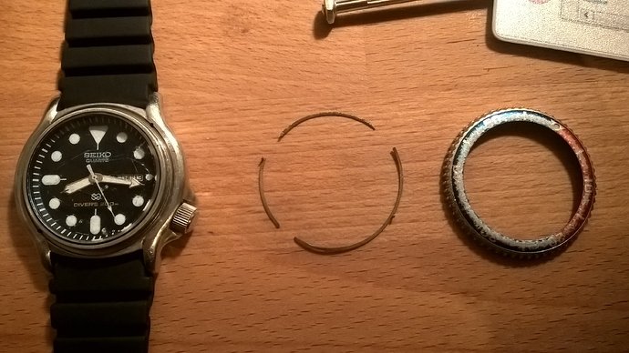

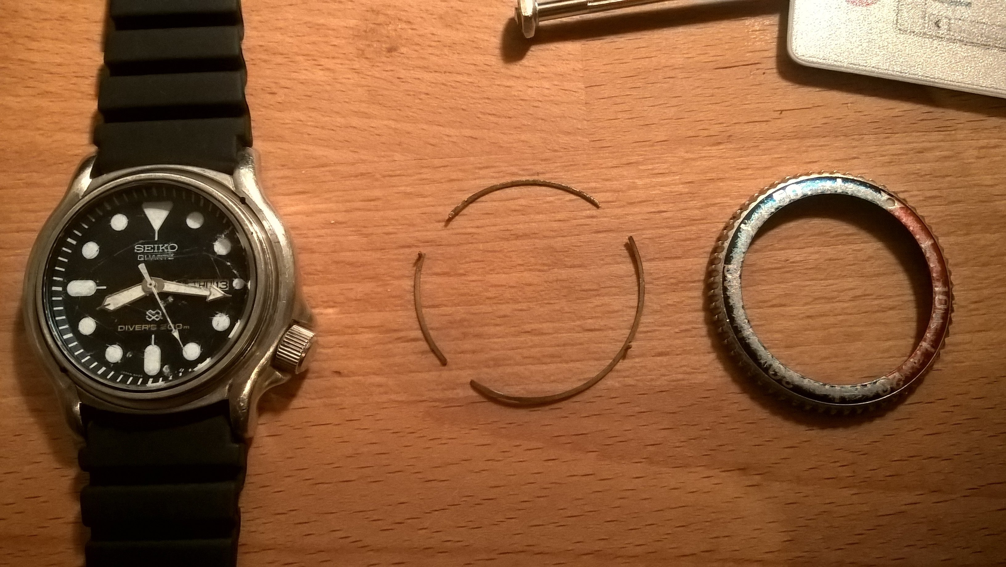

Van de bezel klik ring was vrij weinig meer over zoals te zien is. Wel meteen de oorzaak gevonden van het niet draaien van de bezel. Het zelfde verhaal hier als voor de bezel, onderdelen zijn enorm zeldzaam en ik heb geen vervanger kunnen vinden. Met wat buigwerk hier en daar de klik ring weer functionerend weten te krijgen. Dit is natuurlijk niet zoals het hoort maar het werk

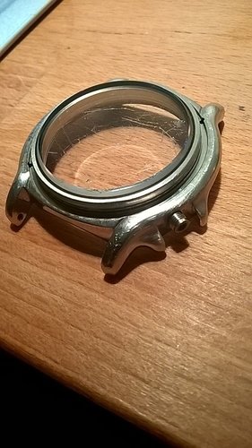

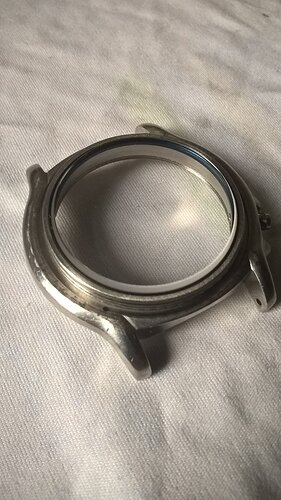

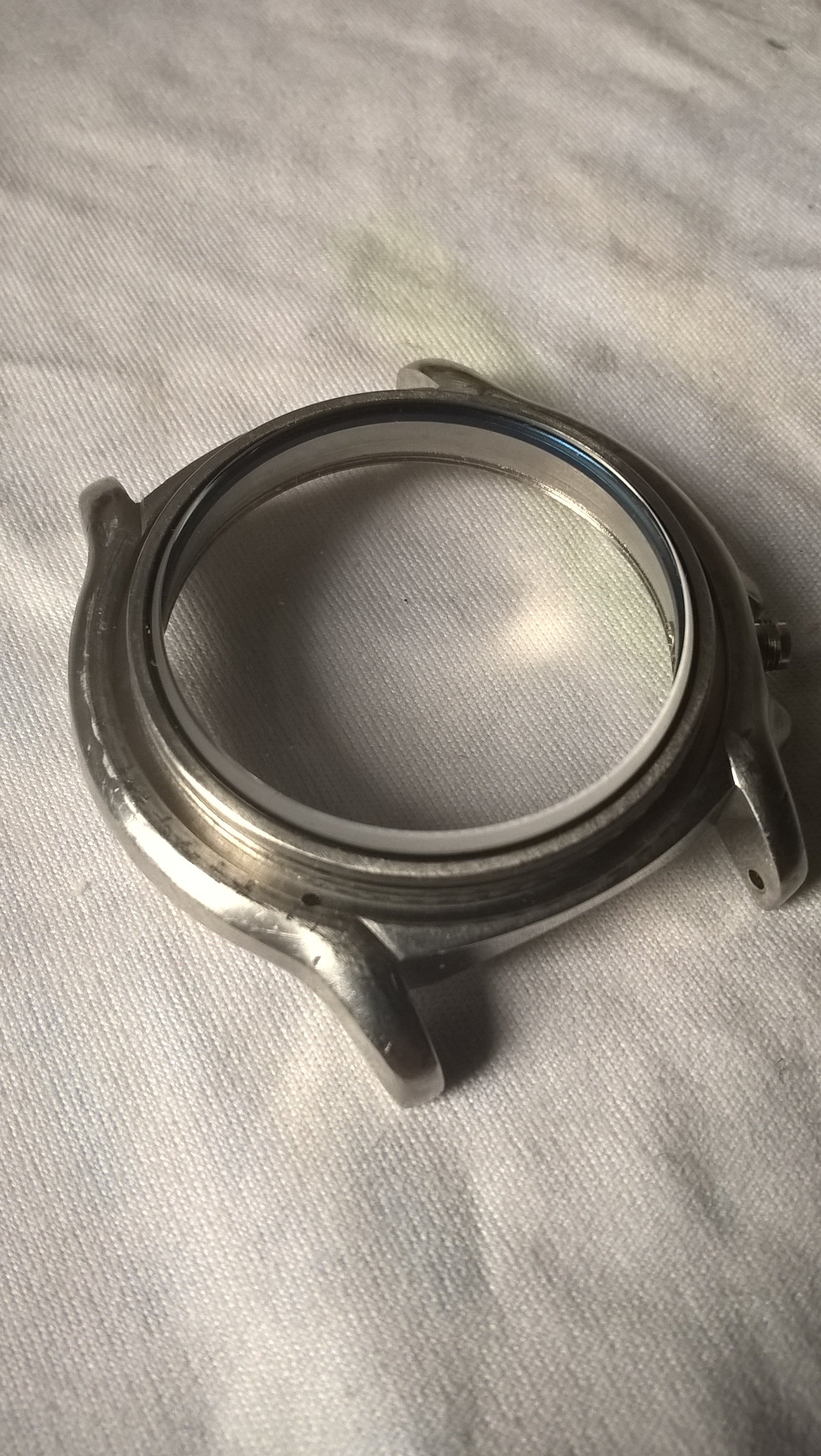

Een caseback opener gekocht en bestolen zelf het horloge te demonteren en het glaasje te vervangen. Helaas wel de achterkant wat gekrast bij het openmaken. Het blijft een beetje behelpen omdat ik nog niet alle goede tools heb. Mijn passer gebruikt om de stift/kroon er uit te halen en mijn luchtbedpomp om de wijzerplaat om alle stofjes van de wijzerplaat te blazen bijvoorbeeld

Nu met het nieuwe glaasje. Ziet er een stuk beter en schoner uit.

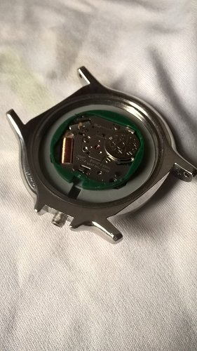

Met het uurwerk er weer in. Zoals te zien is is het uurwerk super netjes in tegenstelling tot de buitenkant.
Zonder krassen en met een helder glaasje komt de mooie plaat weer tot zn recht

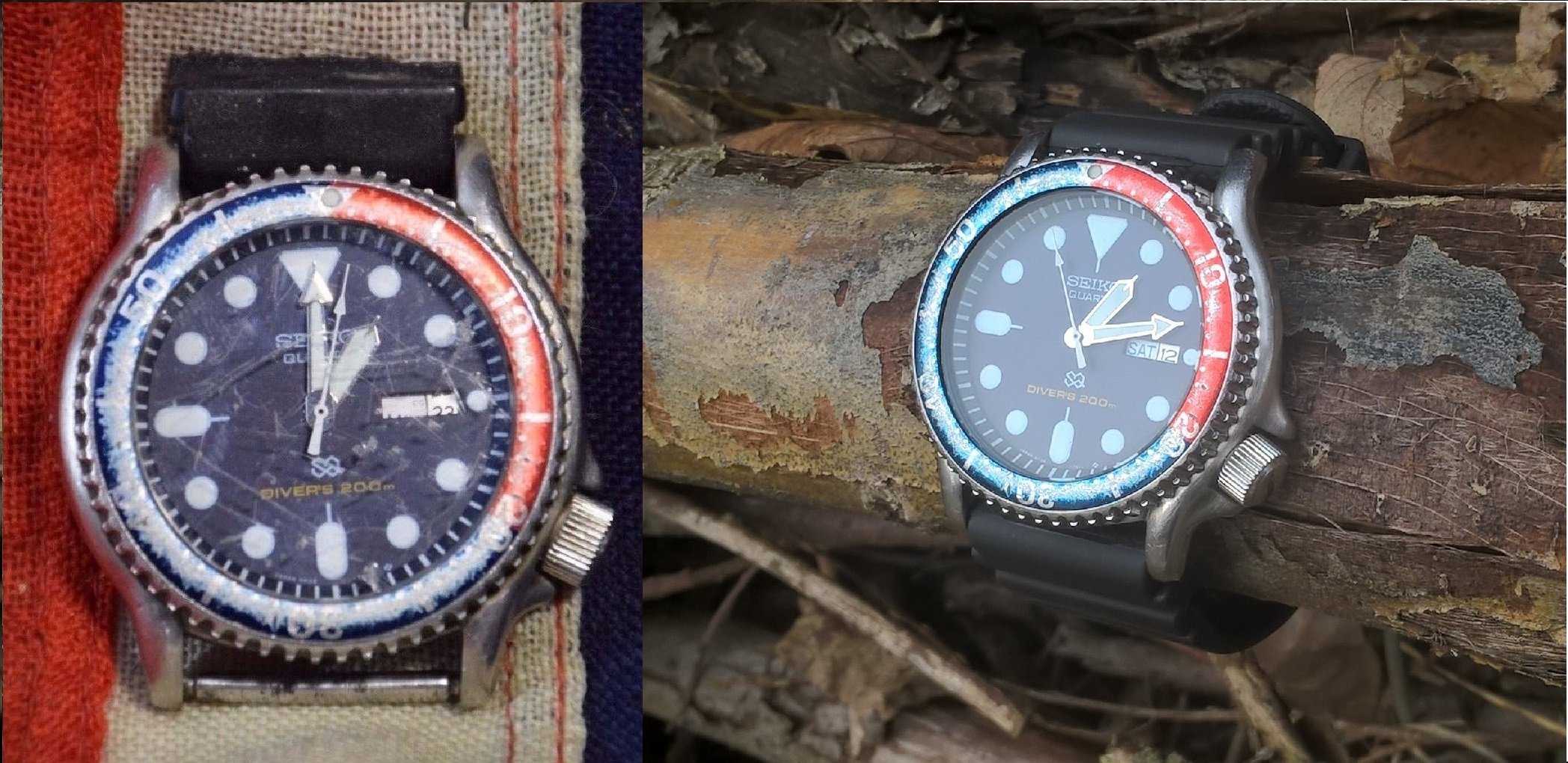

en het eind resultaat
een flinke verbetering
