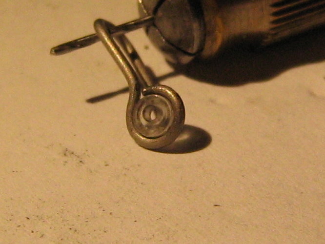

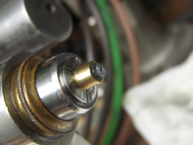

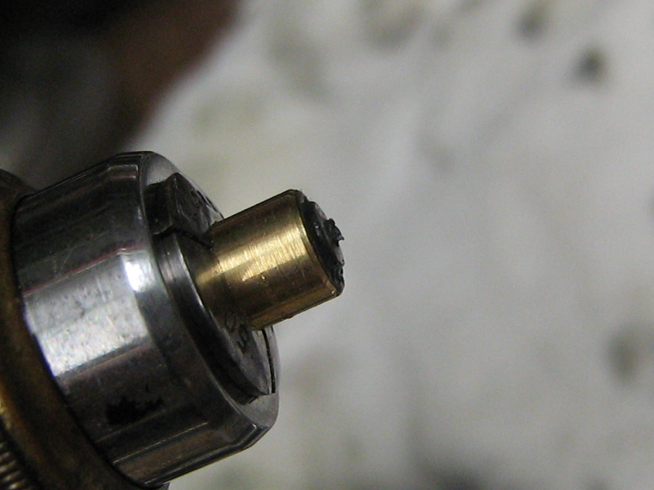

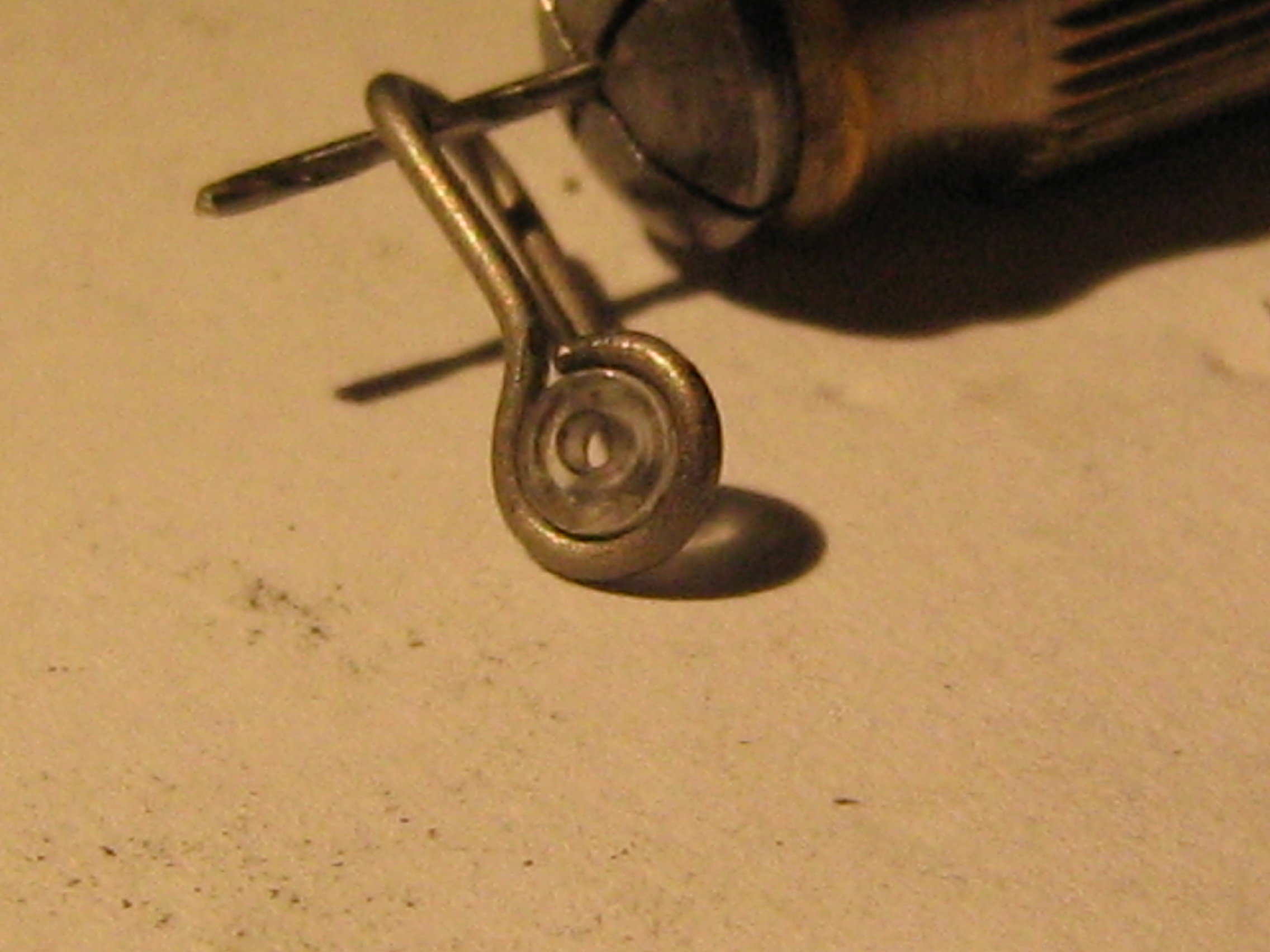

Mijn eerste rubis :P

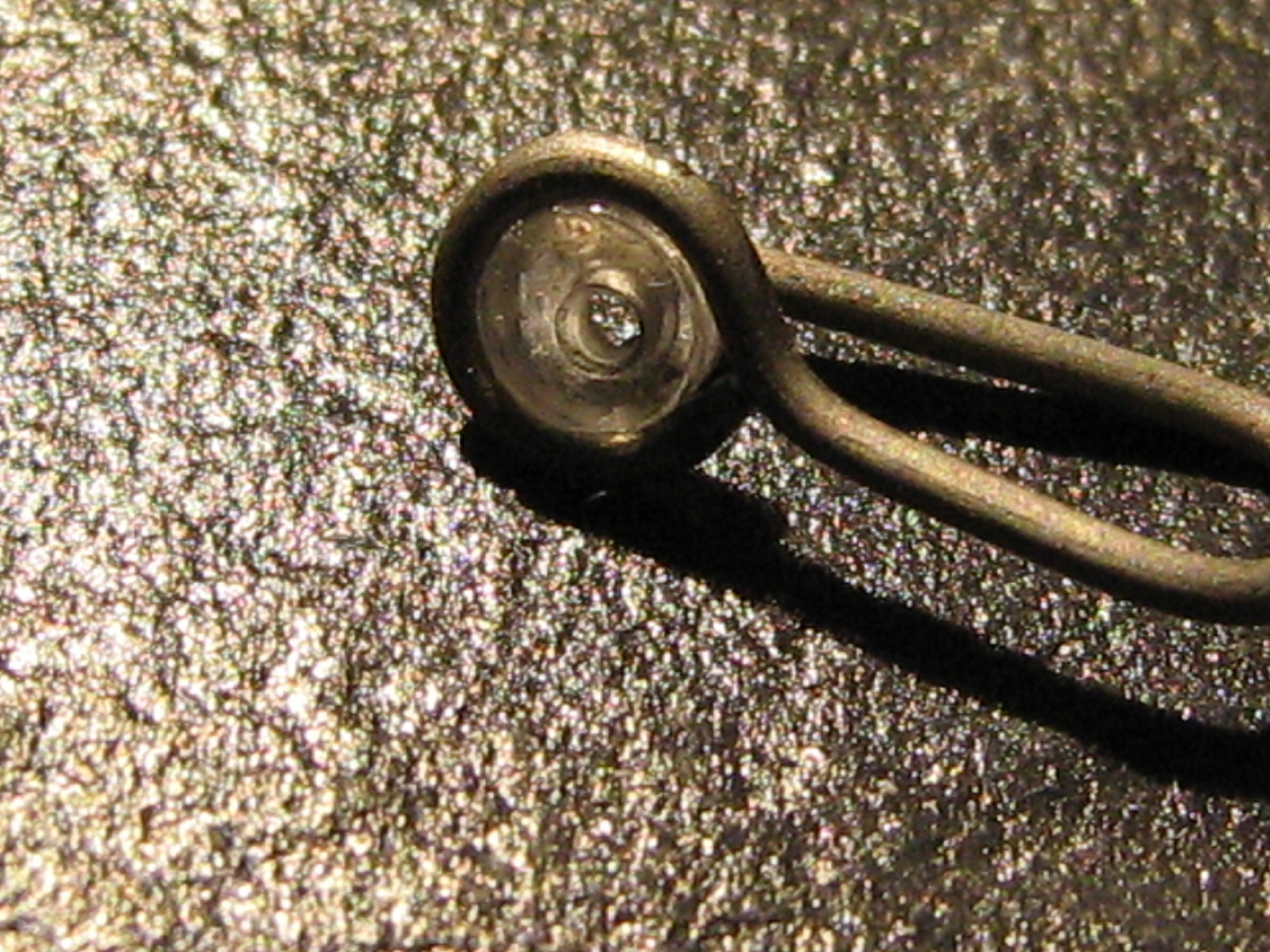

Diameter is 3mm, gat 1 mm; nog te groot om te kunnen gebruiken. Maar toch is de vorm gemaakt. Ik ben zo tevreden dat te hebben kunnen maken EN die terug te vinden na zijn verlies, gegooid door de draaibank, dat ik heb een pendant ervan gemaakt om het bij mij te kunnen houden en beter te kunnen terug vinden :slight_smile:
IMG_0560|666x500

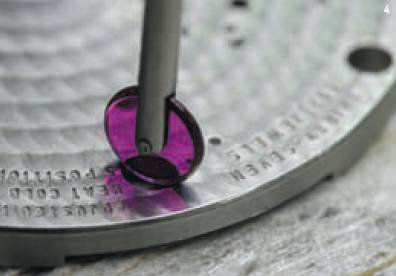

Voor wie het niet weet zijn rubis steenen een rode kleurige versie van de saphier, die kan blauw, geel, orange of zelfs als glas zonder kleur te zijn, bijvoorbeeld de saphier glas van een horloge.
Met hartelijk dank aan @Floris155 voor zijn hulp na deze vraag : Gezocht : oude saphier glas en @ G. Daniels :wink:

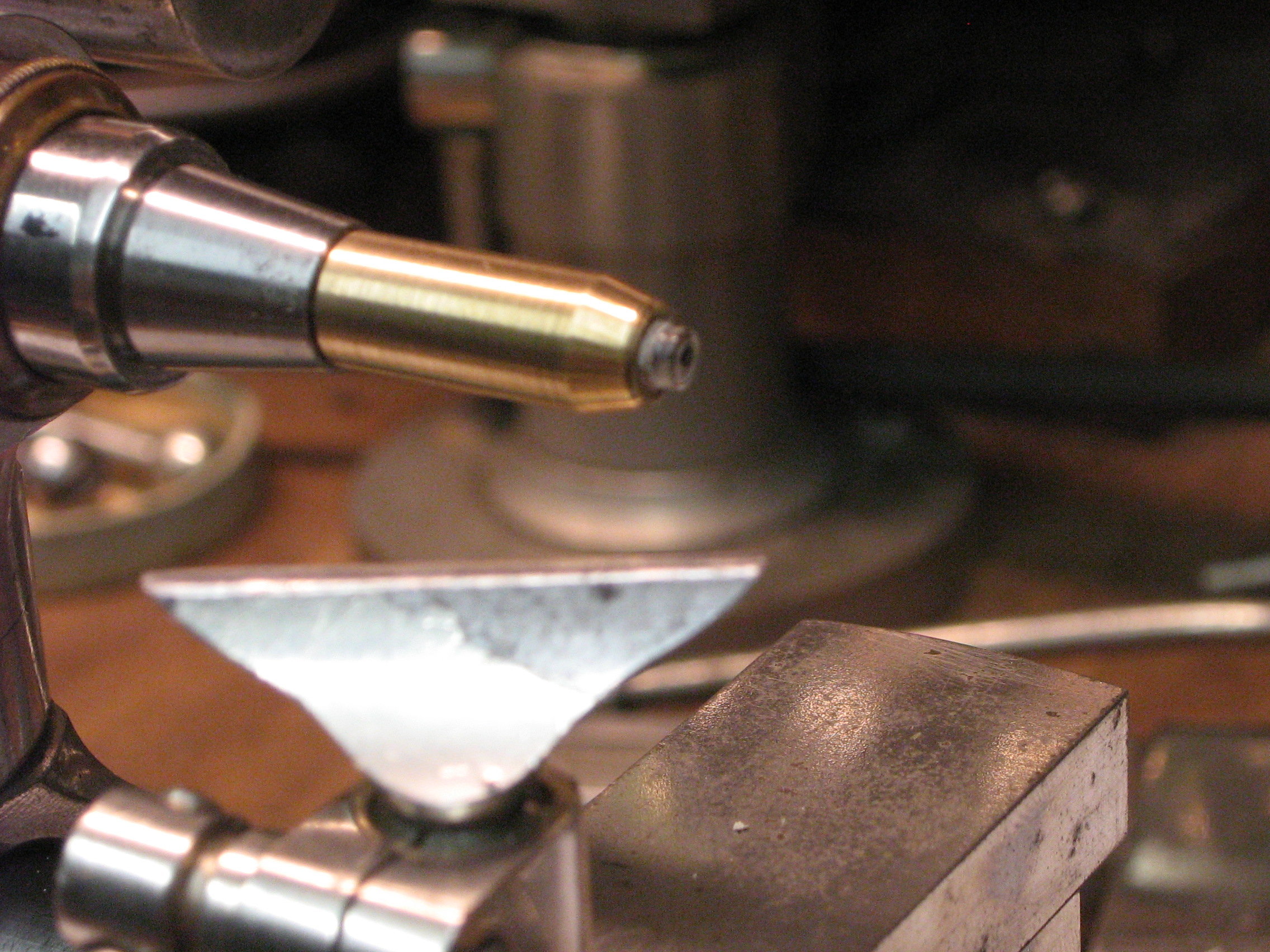

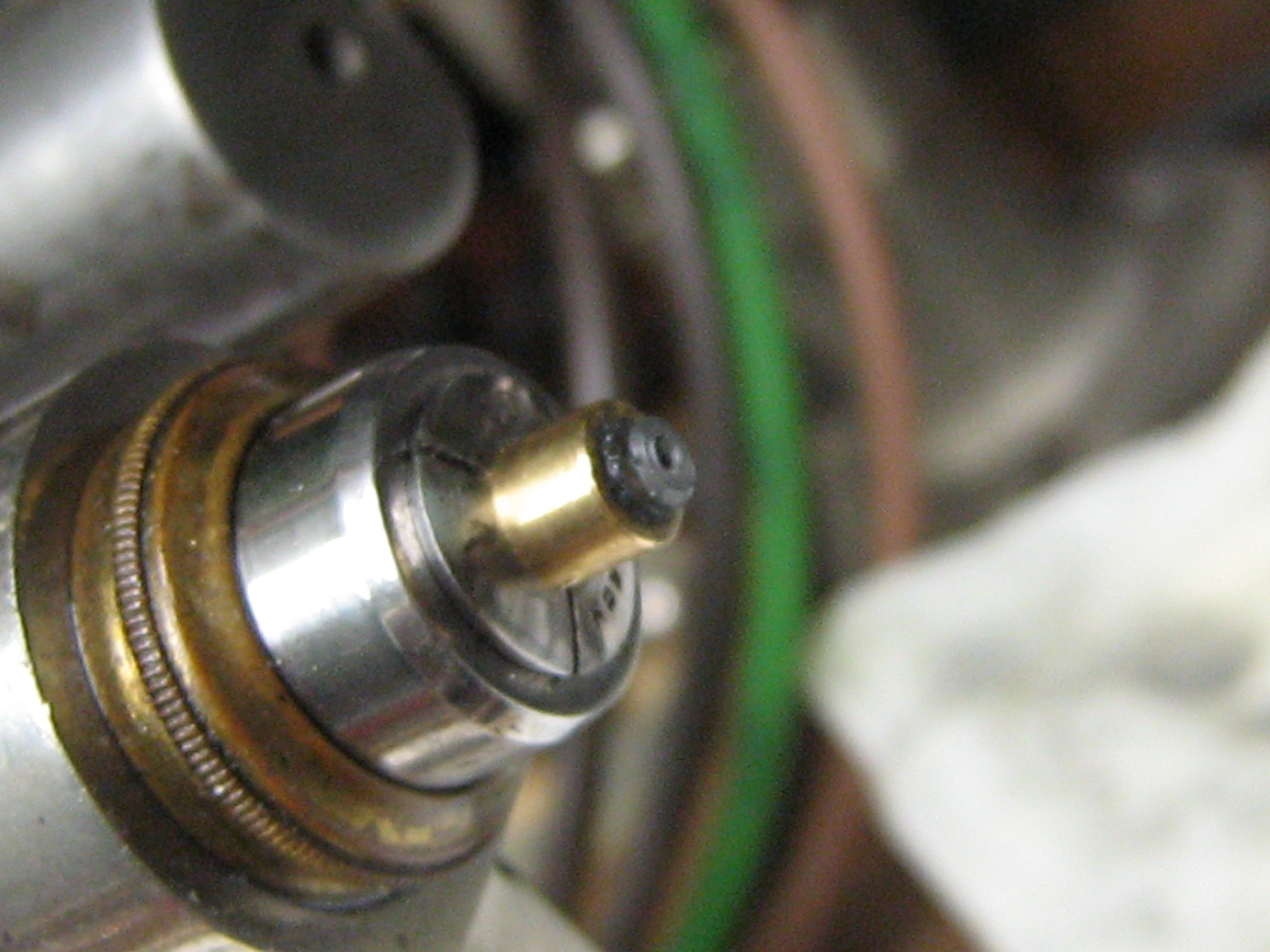

Ik heb een stuk saphier gedraaid om te proberen zelfs rubis te maken, in kort :wink:

Waarmee slijp je dat saffier? Met metalen gereedschappen gaat dat niet lukken.
Nee, frieten, mosselen, bier en chocolade :belgium:
Diamant.

Na draaien en boren…
Snijden.

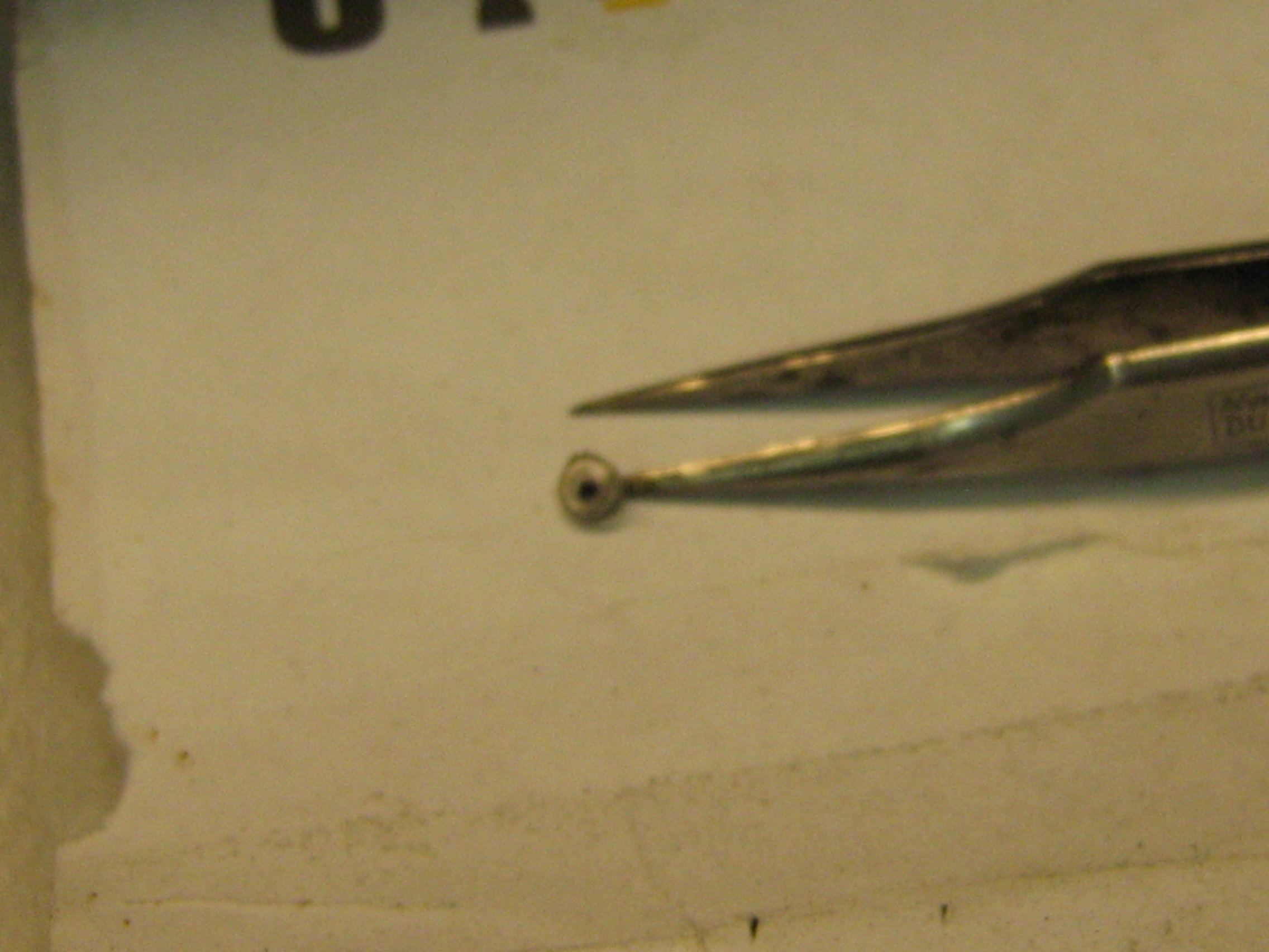

Begrijp ik het dan goed dat je deze gemaakt hebt van een defect saffierglaasje?
Volgende stap zal zeker blauw bewerken; ik heb een paar blauwe grof saphier enkele jaren geleden kunnen kopen. :slight_smile:

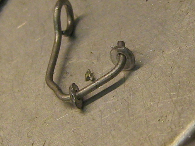

De twee bovenste schijven zijn nu 3 mm diameter, gat 1 mm, en dikte van 0,55 en 0,65 mm.

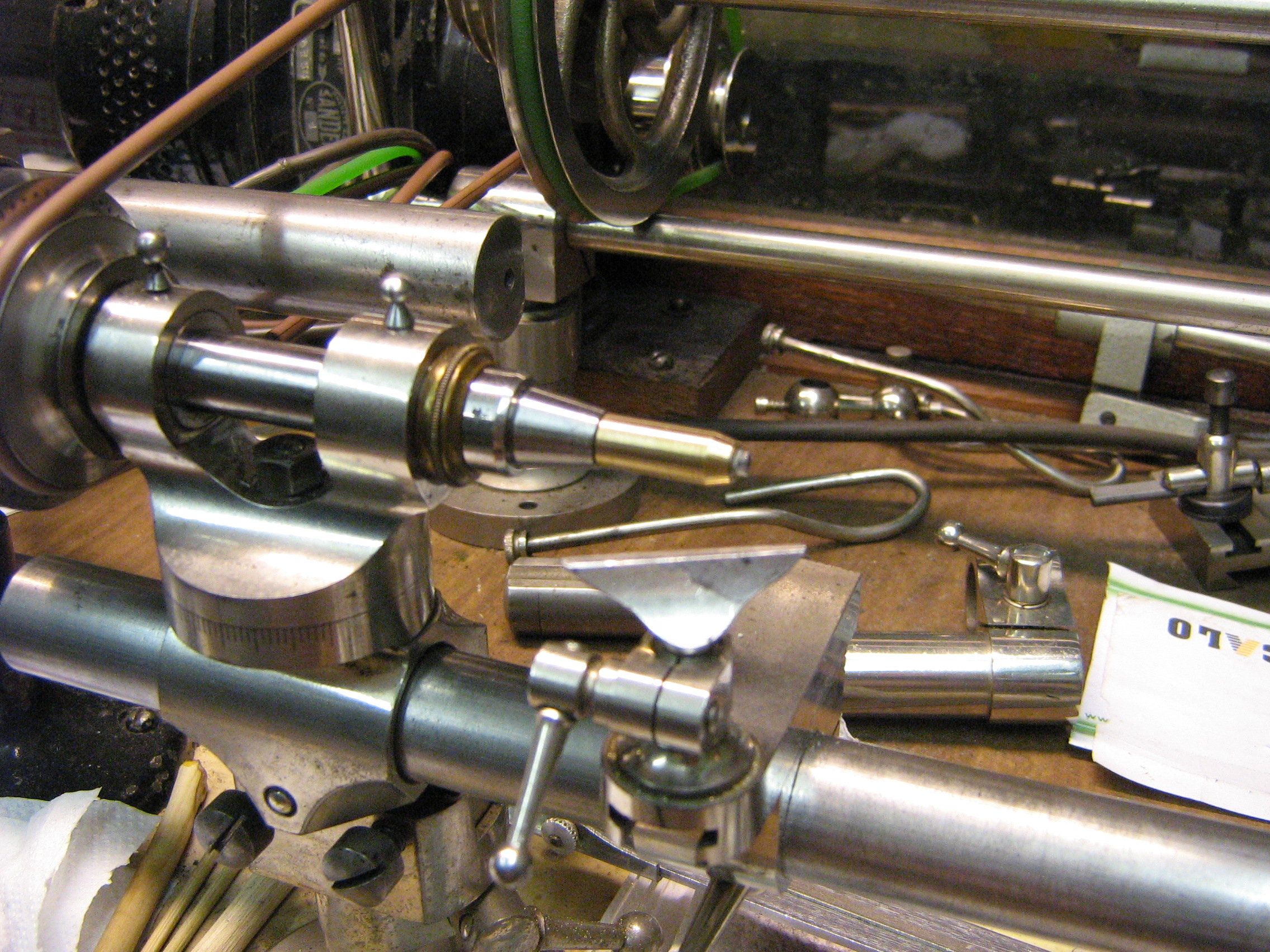

Nu weet ik wat ik met deze twee nutteloze proef schijven zal doen :
Wat is de functie van dit gereedschapje Bruno?
