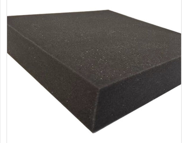

Dat ziet er goed uit! Van welk materiaal is de inlay gemaakt?
Klasse!
Inlay is van 1cm dikke foam
Zoiets

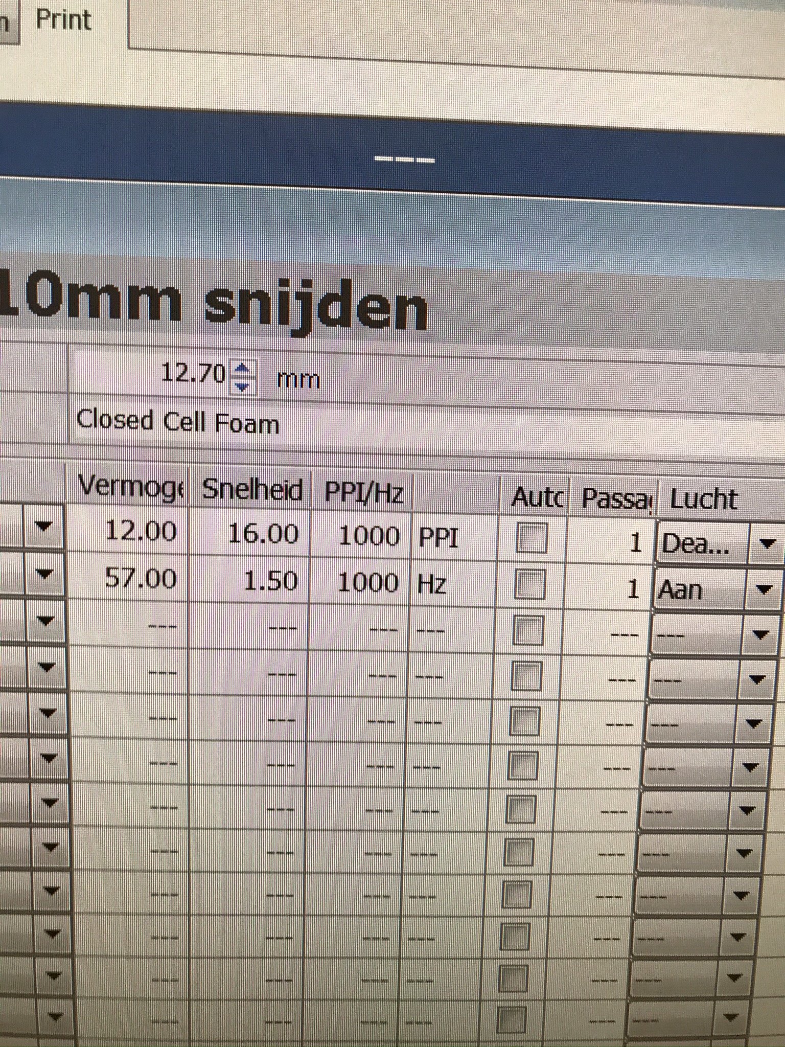

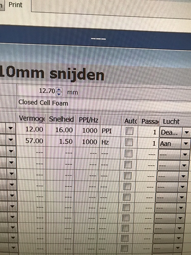

Ben benieuwd welk type laser en met welke vermogens er gewerkt is, want schuim snijden zonder veel rook / vuur (lees vuile optics) lijkt me een flinke uitdaging.
En ziet er zeker puik uit dit eindresultaat!
Het is een Trotec laser.
Er word ook met perslucht geblazen en afgezogen, ruiken doet het altijd een beetje.
Het leer was vantevoren om de foam geplakt dus de laser gaat eerst door het leer en dan door het foam.
