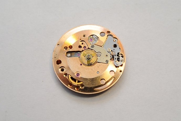

Daarna in stapjes alle onderdelen van de baseplate verwijderd. Eerst aan de dial zijde:
Hierna aan de wieltrein zijde:

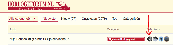

Overigens dacht ik dat @Klokkengek aan het knutselen was geslagen. Normaal is de eerste avatar de TS, maar omdat de avatar van @Coosc het niet (goed) doet, staat chef @Klokkengek vooraan de rij:
Verwarrende boel.

Ik dacht juist dat jij het was omdat op mijn scherm jij als ts opkomt.
