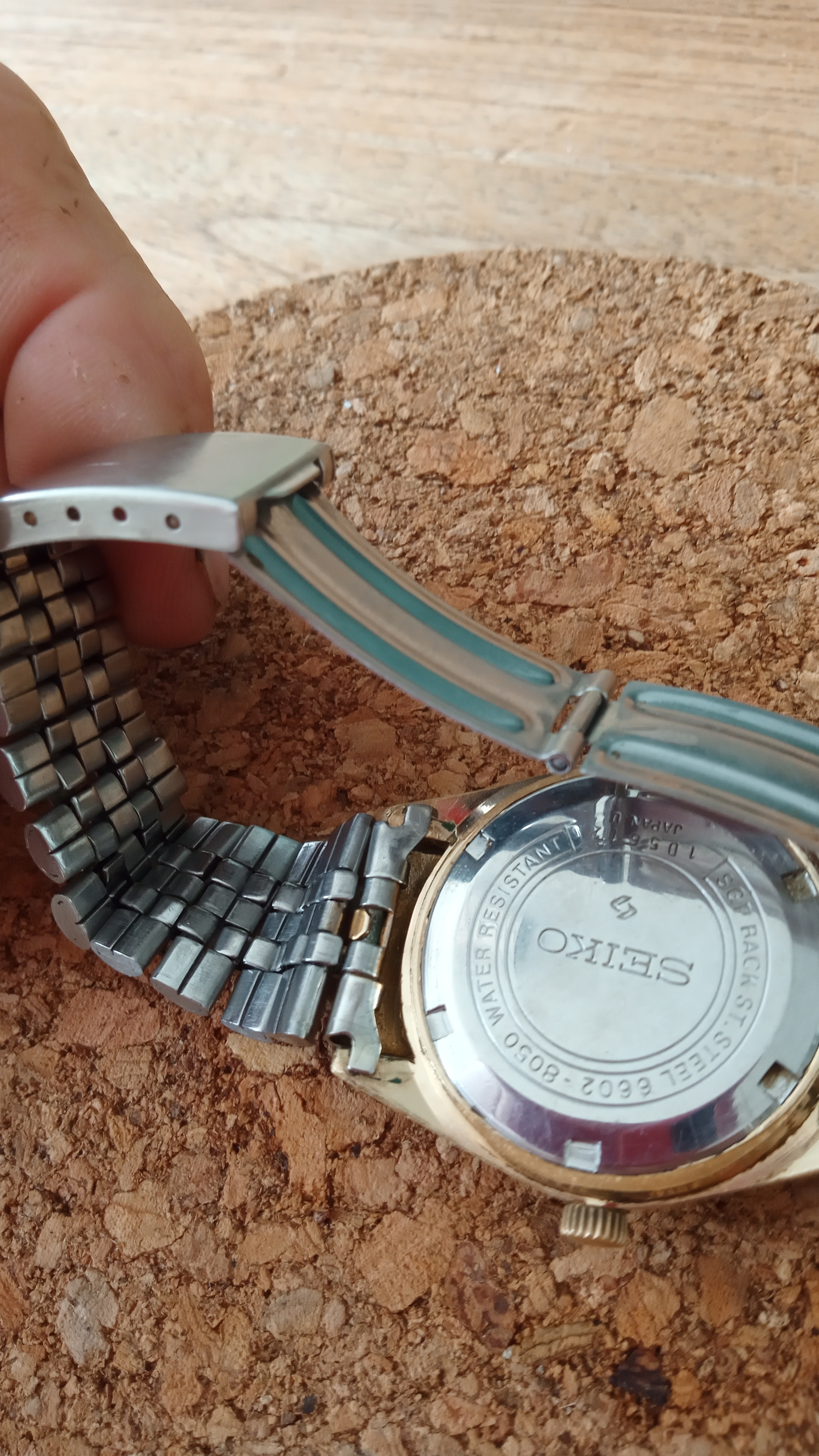

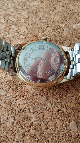

Ik Wil jullie het horloge van mijn vader even laten zien. Na zijn overlijden 18 jaar in de la gelegen, onlangs na het overlijden van mijn moeder weer voor de dag gekomen.sinds gisteren een beetje schoongemaakt en gaan dragen en hij doet het gewoon weer.loopt mooi op tijd.en is ook nog goed het aanzien waard vindt Ik.
Kan iemand mij misschien iets meer over dit horloge vertellen. Leeftijd, soort uurwerk wat dan ook. En weet er misschien iemand mij te vertellen hoe ik de band eraf kan halen zonder die te beschadigen. Ik wil er misschien iets anders opzetten (leer?) Maar Ik wil deze wel terug kunnen zetten. Alvast bedankt.

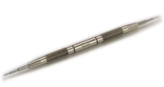

Om het horlogebandje te wisselen kan je het beste gebruik maken van een bandentool als de Bergeon 6767-F.
Het horloge is een 6602-8050. 6602 is het type uurwerk, een mechanische handopwinder. Zo te zien is het horloge verguld. Het dateert uit december 1971.

Ik raad je dit af. Koop die 6767-F, of z’n moderne opvolger 7767-F. Zijn +/- 20 euro ofzo maar verbuigen in elk geval niet.
Hier ben ik het helemaal mee eens, die goedkope tools doen meer schade dan je lief is, trust me I know
Ik zou hem sowieso een geurtje laten geven. De datum verzetten bij half 5 klopt niet helemaal
Tis een seiko… de mijne doet dat ook hoor… van 22.00 tot 4.30 ongeveer.
Regardless. Beurtje is nooit een slecht idee.
Een geurtje geven? T is een herenhorloge hoor… Van die datum klopt . Dat is inderdaad raar.

- Bergeonnetje voor de bandjes is een goed idee, maar pak een smal kopje voor dit soort banden. Ik gooi ze steeds weg, want ik heb echt een hekel aan jaren zeventig blikken rammelbanden. Als de end links hol zijn kun je ze ook wat open buigen als je een brede bandenswap tool hebt.
