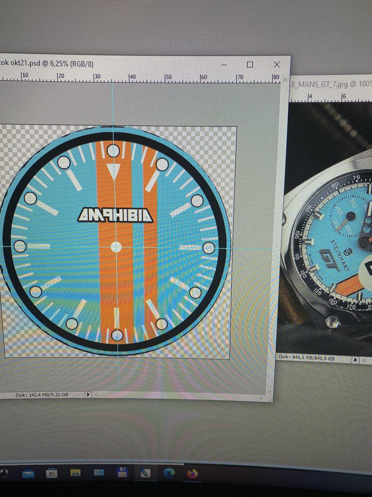

De wijzerplaat is een apart verhaal. Op het Uhrforum en op watchuseek zag ik dat wederom een ander Duits forumlid zelf double layer wijzerplaten maakte. Ik schreef hem aan en vroeg hem in welke mate ik zelf eventueel een ontwerp voor een ‘GULF’ wijzerplaat aan hem kon voorleggen om me die te maken.

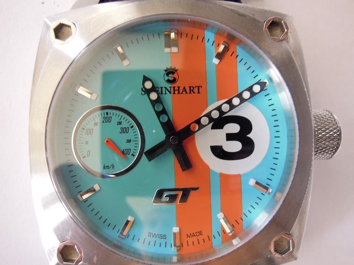

Voor Bernd (mixmaster) waar ik eerder ook al een kaliberhouder voor Vostok 24XXX kocht bleek dat tot de mogelijkheden te behoren. Ik stuurde hem een foto door van een Steinhart Le mans met de vraag of iets in die richting mogelijk was:
Een paar dagen later kreeg ik een eerste ontwerp waar ik best mee kon leven maar het uiteindelijke resultaat vond ik zelf nog vele malen beter :
Nadat de wijzerplaat helemaal aan mijn wensen voldeed liet Mixmaster me wel weten dat het gezien de wijzerplaat gedrukt wordt en op een kunstof ondergrond wordt geplakt die op zijn beurt weer op een originele wijzerplaat wordt gelijmd de datum complicatie moet worden verwijderd uit het kaliber.

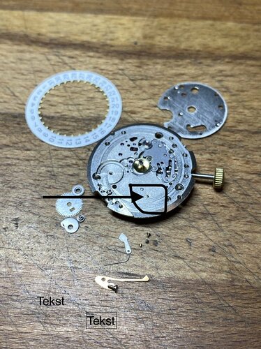

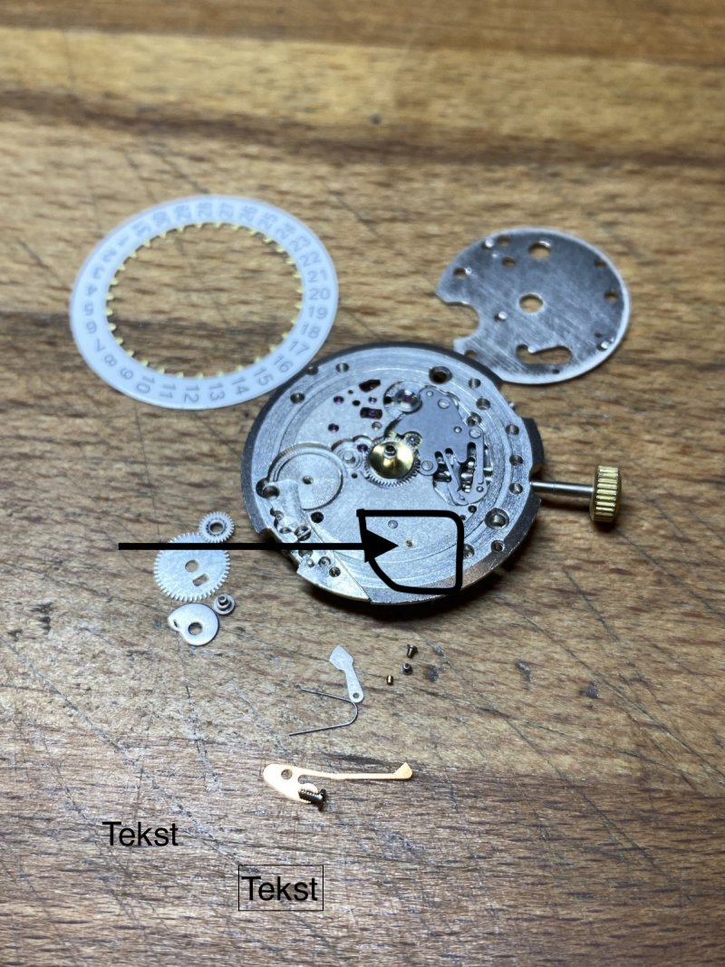

Ik had geen idee wat er allemaal moest worden weggenomen en wat moest blijven zitten en ik ging op zoek. Google en internet zijn je beste vriend in zo’n geval.
Dit moest uiteindelijk allemaal weg maar het bronskleurige palletje aangeduid op de foto kreeg ik er met geen stokken uit. Dan maar vlak maken met een superkleine vijll en na elke haal van het vijltje schoonmaken met Rodico , kwestie van geen vijlsel in het kaliber te laten terechtkomen. Met veel geduld kreeg ik het palletje vlak.
De wijzerplaat lag uiteindelijk vlak en ik kon aan de bouwen gaan.

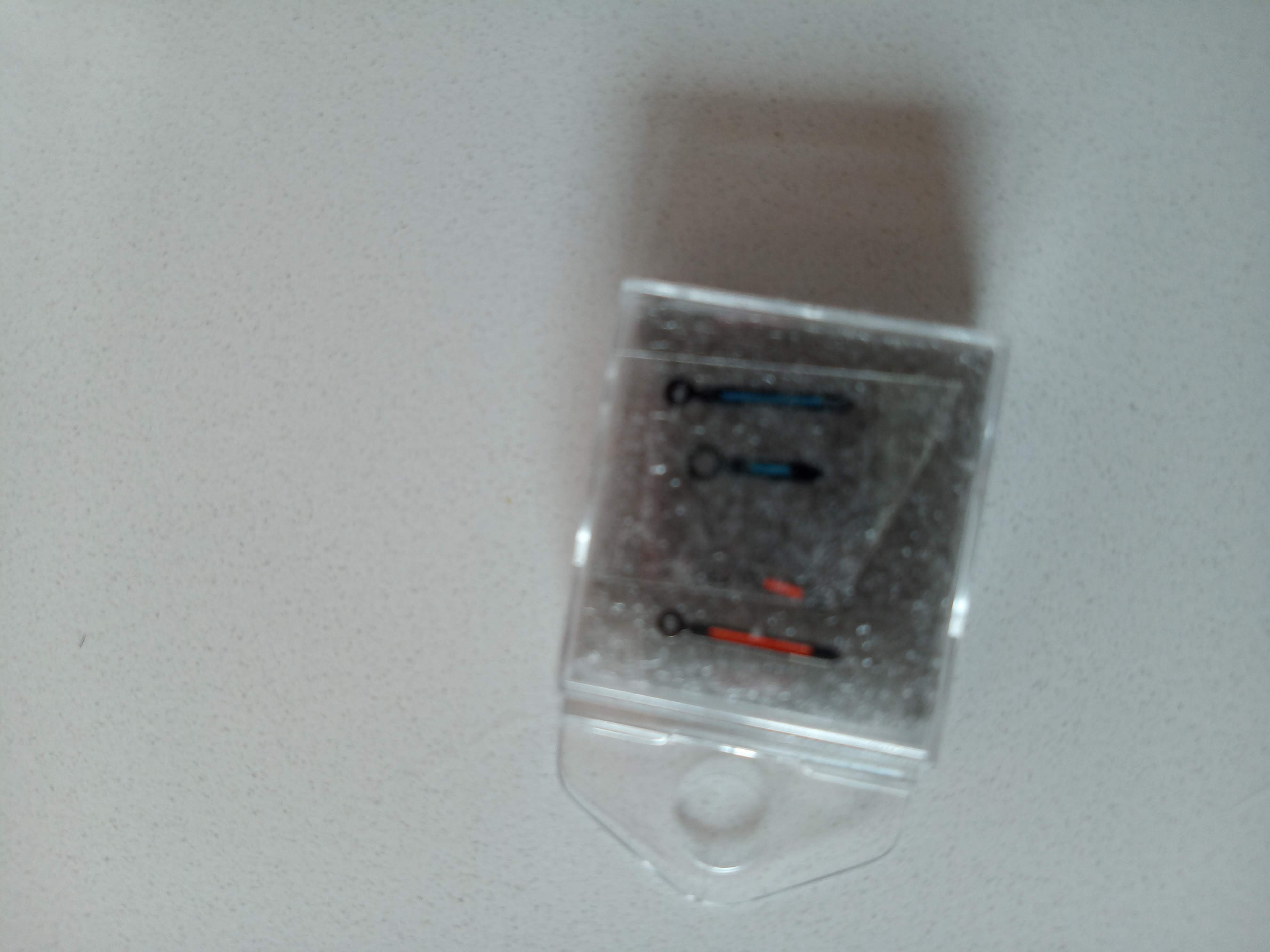

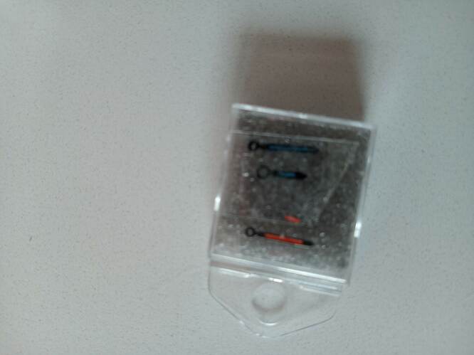

De wijzers
De standaard wijzers van de vostok hebben nog steeds de voorkeur toch stond ik in dubio aangezien el supremo sinds kort zelf wijzers lumed en ik bestelde een paar wijzersets met door hem in het blauw en oranje gelumede wijzers.
Tenslotte plaatste ik toch orinele zilverkleurige wijzers met een lange licht blauwe seconden wijzer.

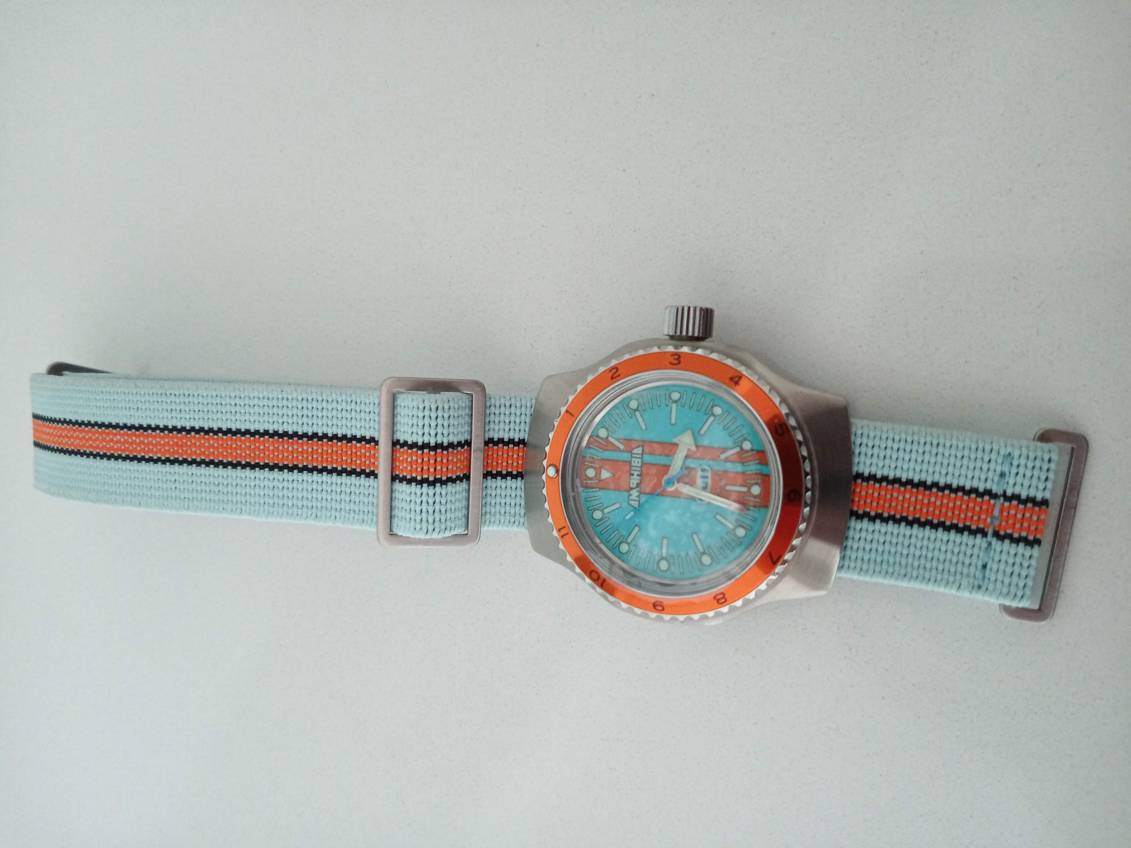

Cheapest Nato Straps had toevallig een MM band in aanbieding in de gekende Gulfkleuren. De keuze was dus snel gemaakt. Het doorlopen van de organje wijzerplaat in de band vind ik gewoon razend mooi. Ik weet het smaken verschillen. Wat mij echter nog het meest opvalt is dat de MM band van CNS echt ook comfortabel zit terwijl ik hier op het forum net daarover veel hoor klagen. Het zal aan mij liggen veronderstel ik.

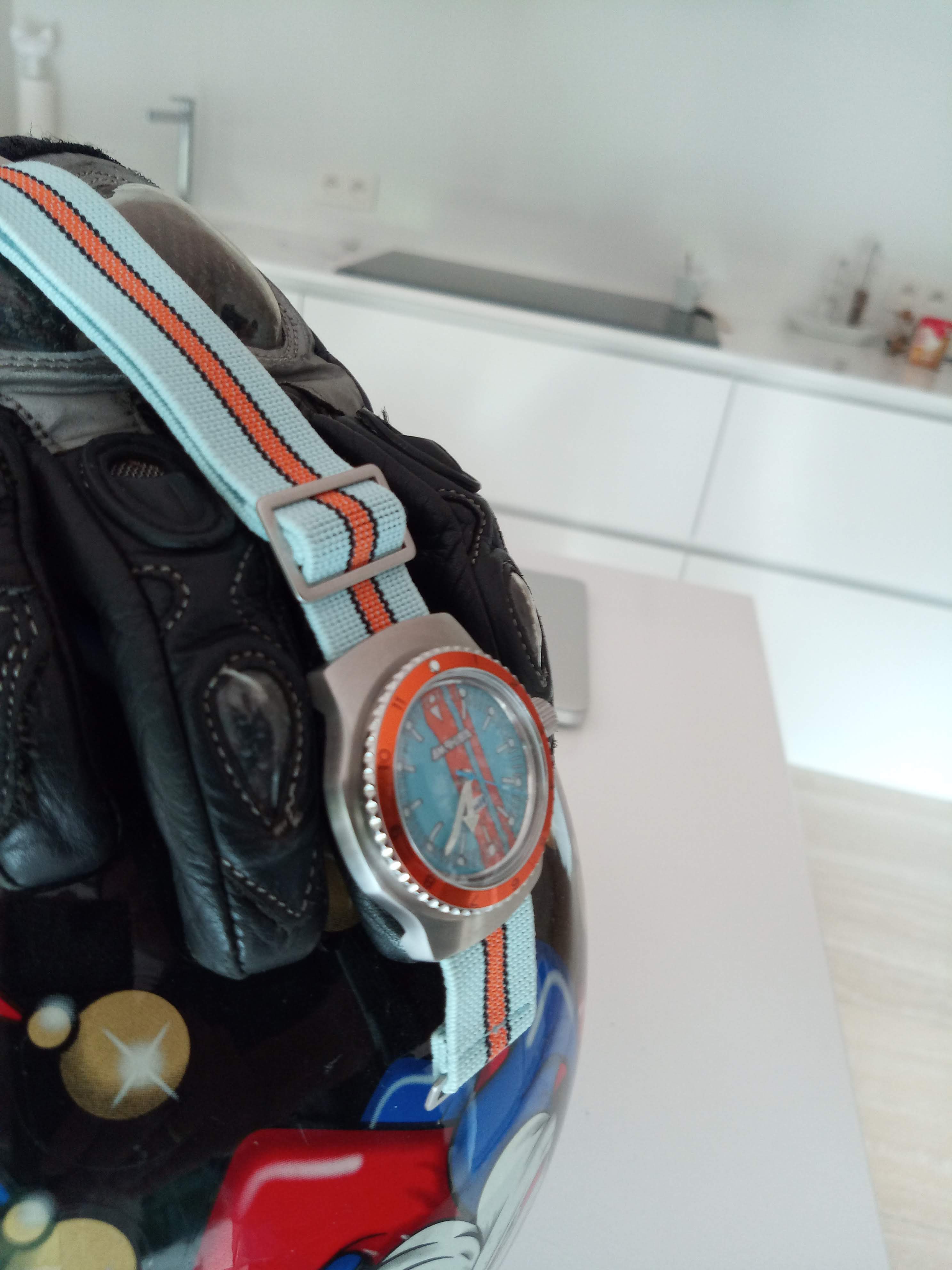

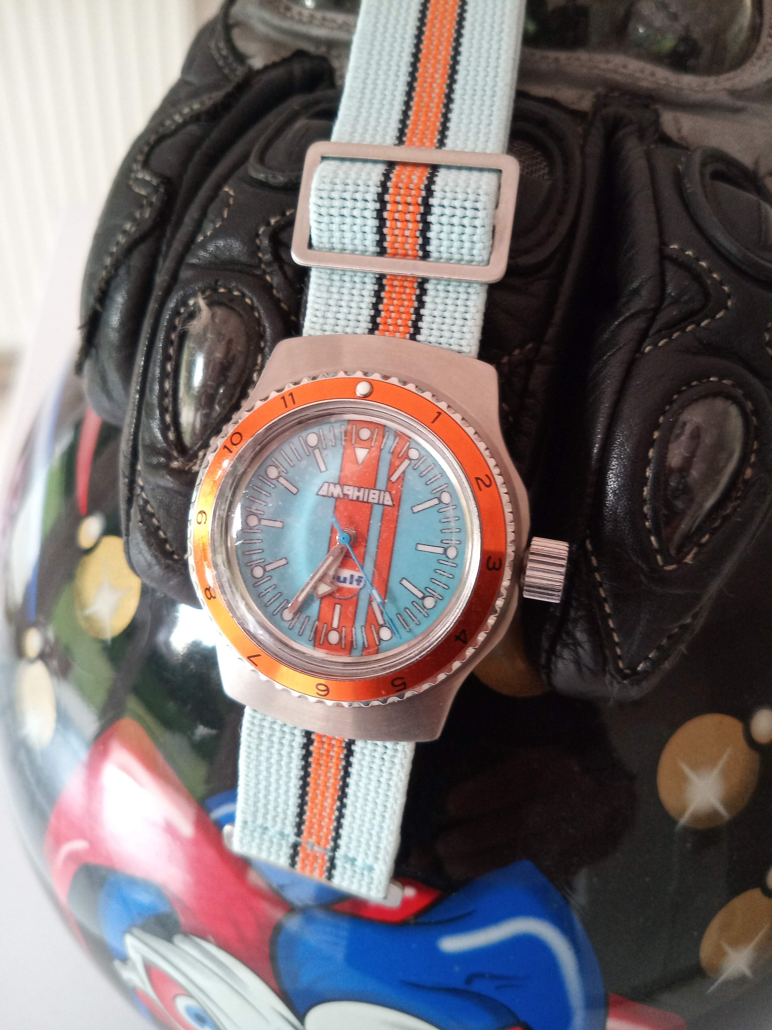

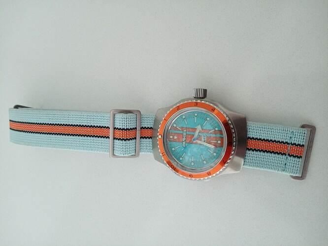

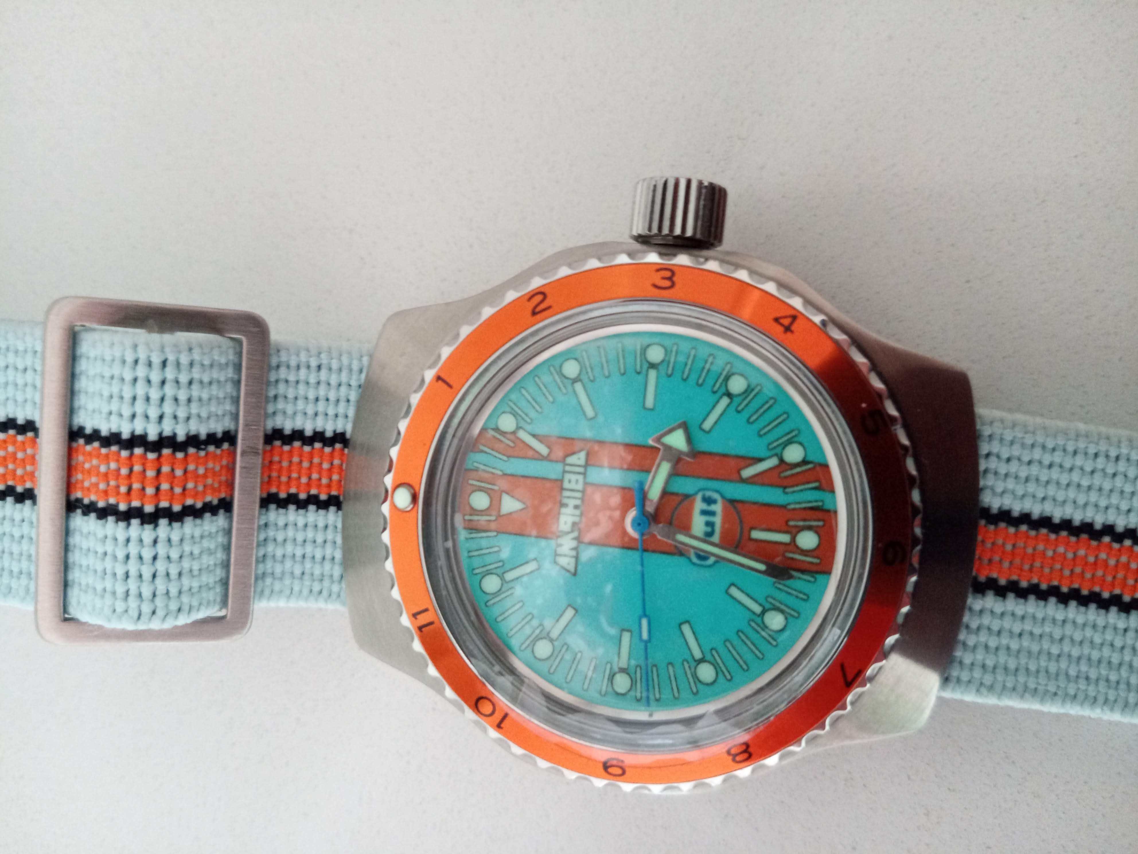

Genoeg woorden tijd voor plaatjes zeker. Ik ben er alleszins meer dan tevreden mee

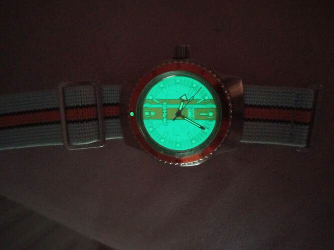

De LUME is meer dan OK

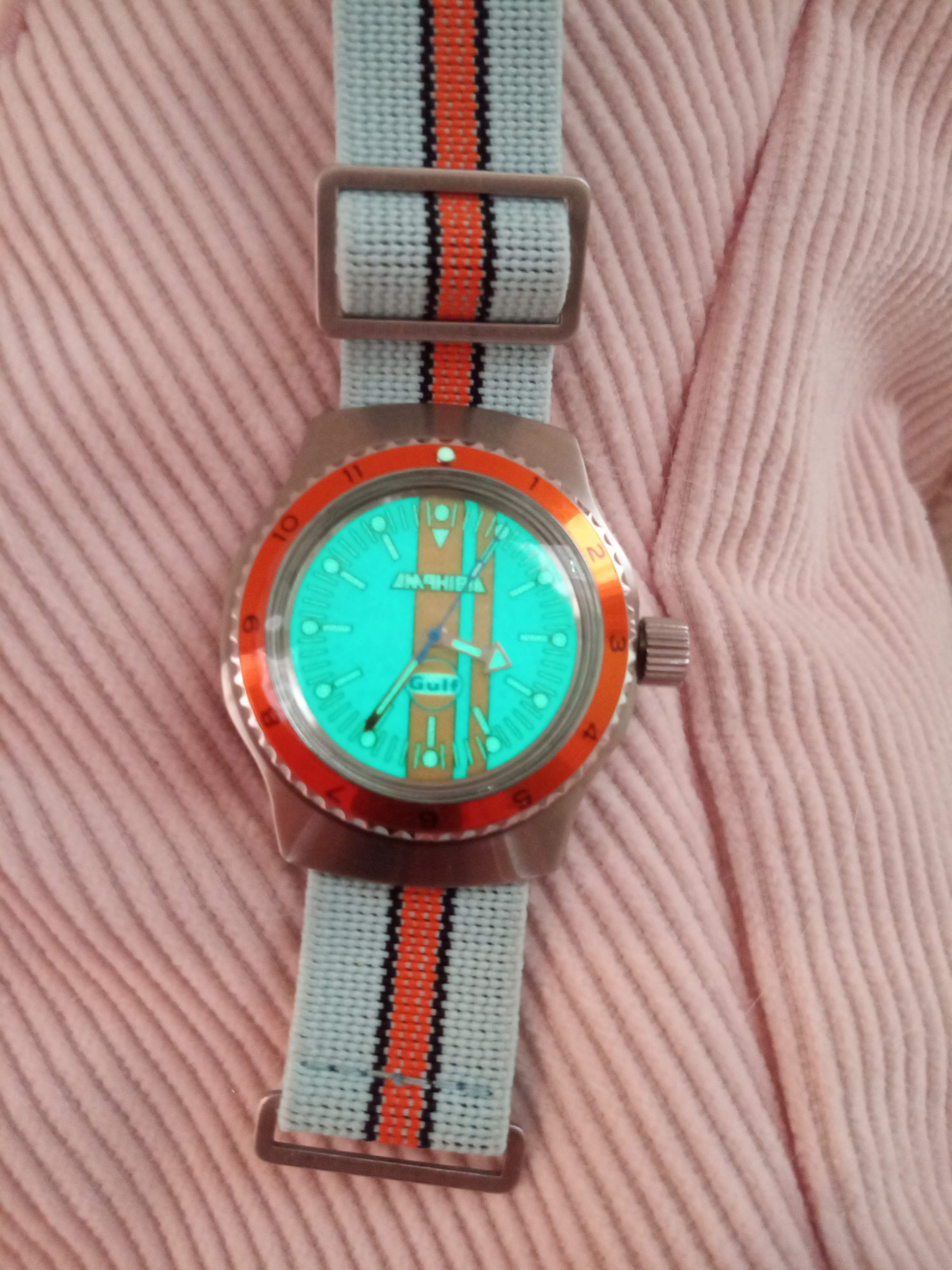

die Gulf kleuren zijn zo lekker.
