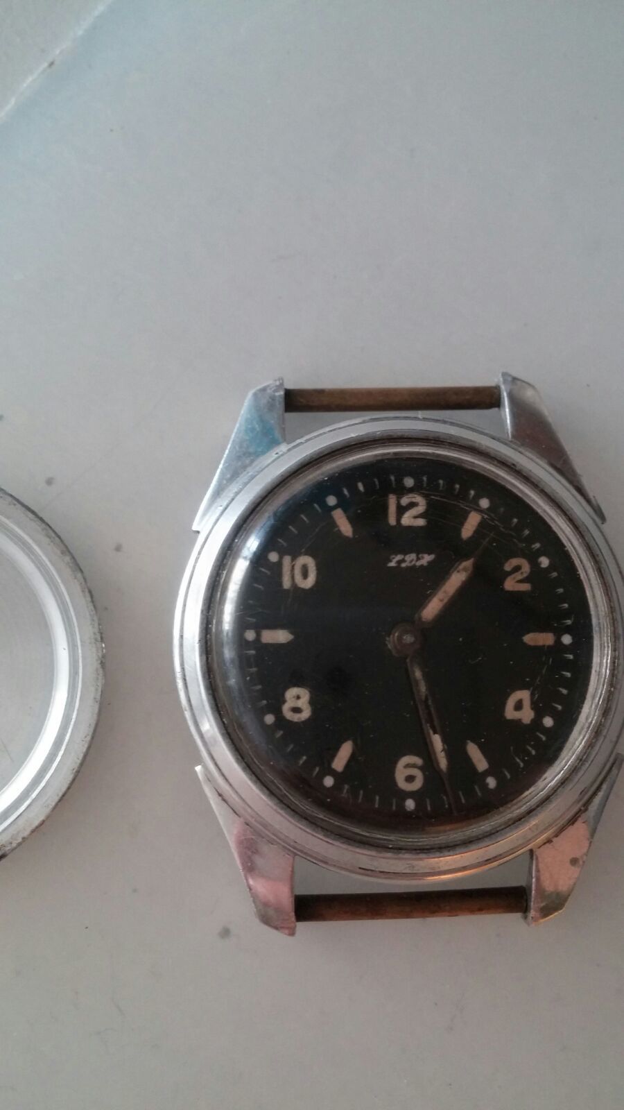

Zijn er college verzamelaars die dit horloge herkennen en er informatie over kunnen verstrekken?
Betreft een aluminium kast en deksel, origineel glas. Geen shock bescherming, uurwerkje uit de jaren dertig zonder seconden wijzer, ws geproduceerd tussen 1938 en 1942 door LDH (zeer weinig over te vinden)
Heb van iemand begrepen dat er in 1938/39 een grote partij van dit model naar groot brittanie is verscheept voor het leger.
Vrij grote kast (37mm). Geen militaire (pijl, code) print in de deksel. De deksel is kaal aan de buitenzijde
Kan er alleen zeer weinig over vinden, ook geen afbeeldingen online.
Meen me te herinneren dat ik dit model of een ander LDH militair horloge voorbij zag komen in een ander topic, maar kan deze niet vinden

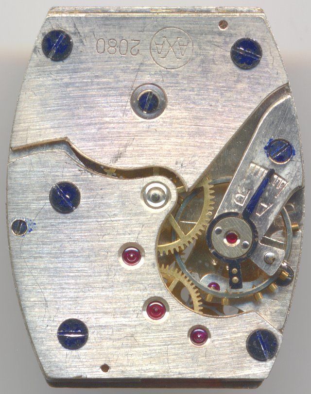

Ik vermoed een Förster uurwerk.
eh… herstel Swiss made dus Förster kan ook niet
Weer wat gevonden . Tsjechisch horlogemerk.
LDH is de afkorting van
Lidové Družstvo Hodinářů
Volksgenootschap van Horlogemakers
Ok, ik dacht dat het merk Duits was… Bedankt :smile:

Gezien het ontwerp (vaste pins en aluminium kast) denk ik aan een militair horloge. Zou dit dan een militair horloge van het Tsjecho-Slowaakse leger kunnen zijn uit de periode 1930-1938 ?
De Förster 2080
( 15 steens met kleine seconde dus niet helemaal correct )
er zijn ook vergelijkbare uurwerken
zoals de PUW 500 en de Thiel Hector
bijft een raadsel waar dat Swiss made vandaan komt
Ik krijg deze gevonden maar veel is er niet over te vinden;
https://www.google.nl/search?q=ldh+watch&biw=1920&bih=953&source=lnms&tbm=isch&sa=X&ved=0ahUKEwibhq6ksbXLAhXCa5oKHYR0AxcQ_AUIBygB#imgrc=xrM66RFSApvukM%3A
btw… wat zit er op de wijzers / cijfers radium of een soort luminova ?
ik ben ttouwens nog wat op 't spoor en het ziet er naar uit dat het merk LDH nog in de jaren 70 een fabriek had, maar buiten die fabriek liggen ook allemaal autowrakken van Skoda en Trabant ofzo dus mogelijk maakten ze gewoon diverse producten afhankelijk wat toen nodig was.
nog een uurwerk gevonden wat hier op lijkt
alleen geen 15 steens de UMF 69
Bedankt voor het uistekende detective werk!
Ik heb besloten af te zien van de koop…
