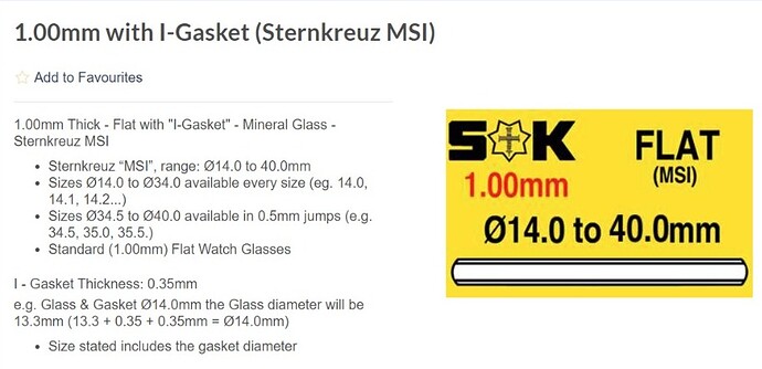

Lang verhaal kort, hier de info met een glaspakking van 0,35 die tegenwoordig het meest voorkomt en niet de 0,40
Deze heb je idd ook nog, en ik denk dat ik mar meteen deze zal nemen aangezien de glasring dan al zeker passend is. Ik neem dan meteen maar een 26.6 mm
De aparte glasringen voor glaasjes van 1MM hebben ook met een thickness 0.35 mm zoals ik zei;
0.40 idd voor glaasjes vanaf 1.30mm en plus
Daarom dat ik zeg dat het allemaal makkelijk roepen is reverse enginering.
Je wordt om de oren geslagen met van alle verschillende dingen en t’is een kunst om daar je weg in te vinden.
Je moet juist de 26,7 mm bestellen. Glas is dan 26,0 en 2x pakkingdikte van 0,35 mm. Deze pakking kun je met iets weerstand in de sponning leggen en daardoor komt het glas juist klem te zitten tussen de pakkingen en dicht af. De pakking NOOIT even dik als het glas nemen => hij komt namelijk iets omhoog door het samenpersen en meestal zit er ook een kleine facet aan het glas. Ga op ongeveer 80% van de glasdikte zitten.
Ander alternatief is het verlijmen van een saffierglas zonder pakking.
26.6 bedoel je. De opening is net nog nagemeten 26,57 mm
NEE, 26,7 mm bestellen inclusief de pakking. Anders zal het glas nooit afdichten en er waarschijnlijk uitvallen bij het dragen.
Dus ter verduidelijking: glas van 26,00 + pakking van 26,00 x 26,70( dikte van 0,35 mm )

Je hebt gelijk. Ik had bij cousins gekeken naar een 1.2mm pakking. Die zijn 0.4. Ik gebruikte tot nu toe glazen van 1.5mm, vandaar.
Voor dunnere glazen zijn ze inderdaad 0.35mm. Ik ben het eens met je advies. 26.0mm glas plus een pakking van 26.7x26.0.
