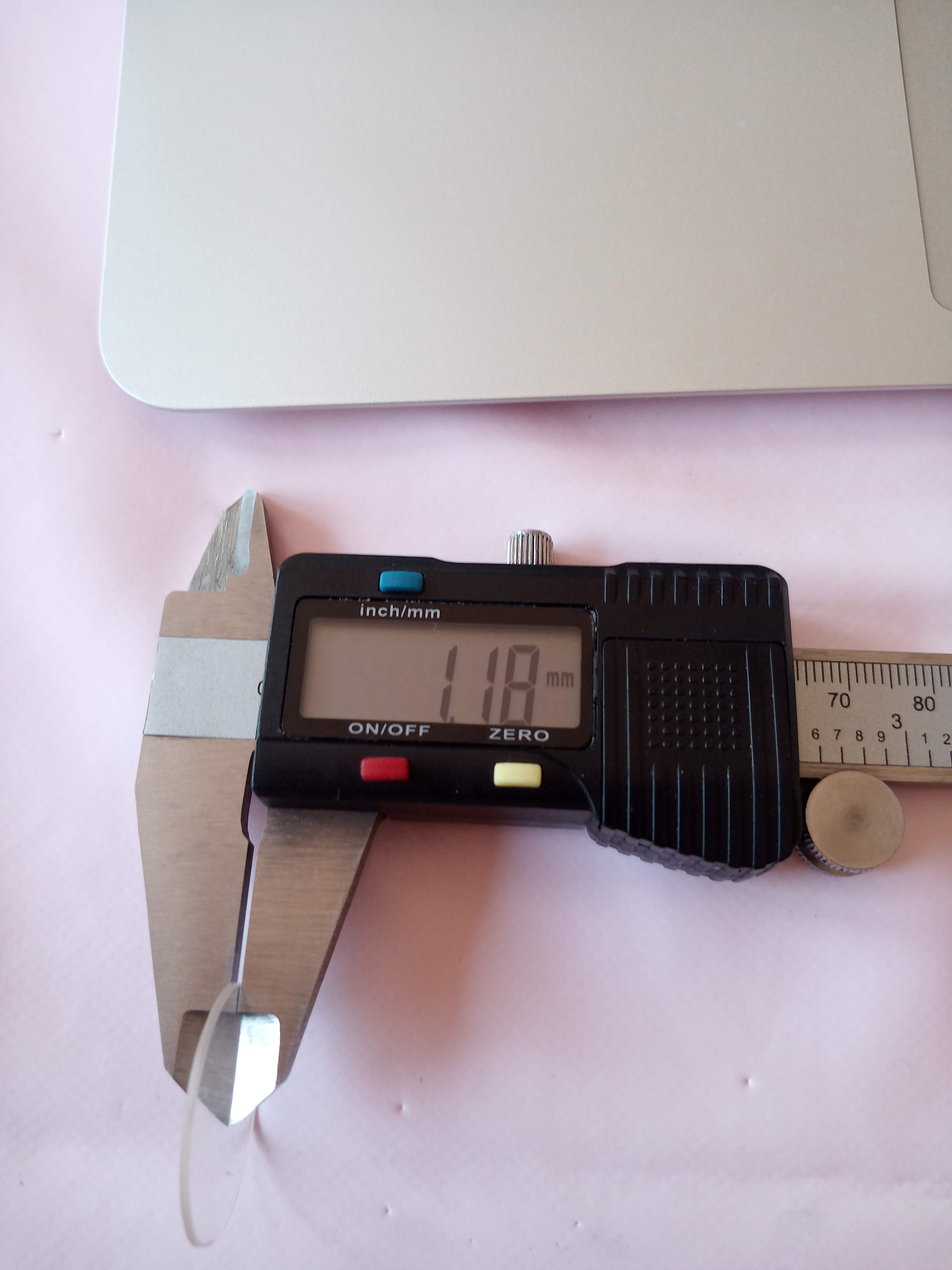

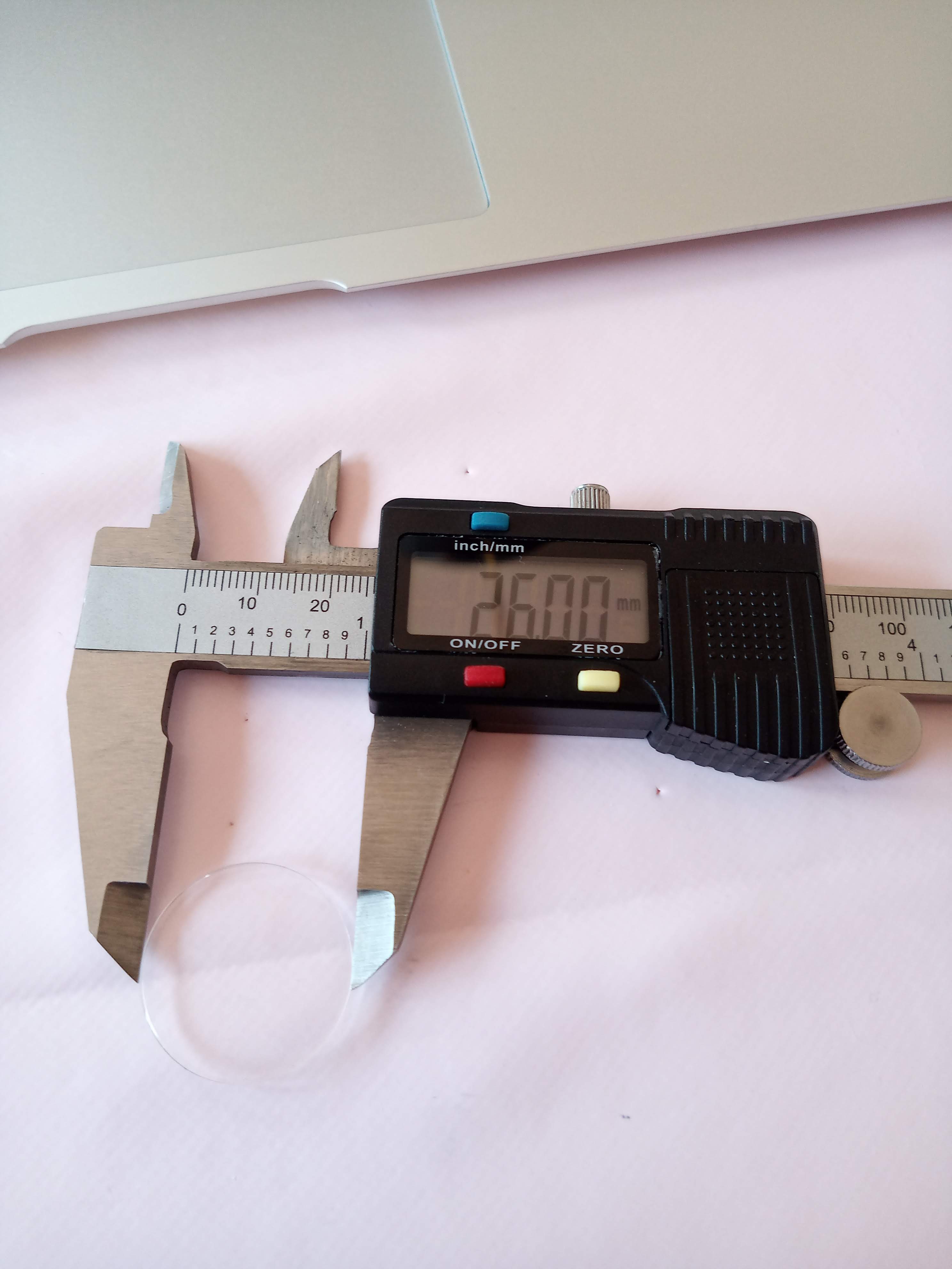

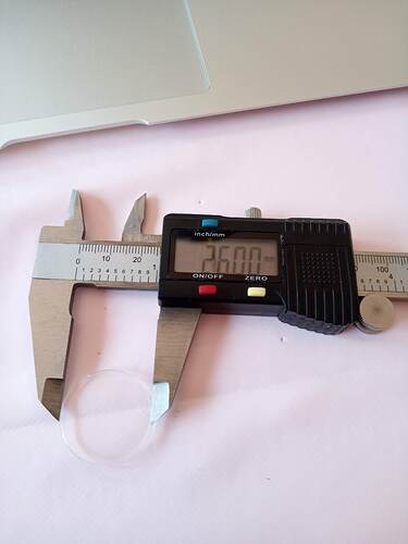

Het glaasje heeft een doormeter van 26.00 mm zonder glasdichting
De dikte van het glas is 1.18 mm

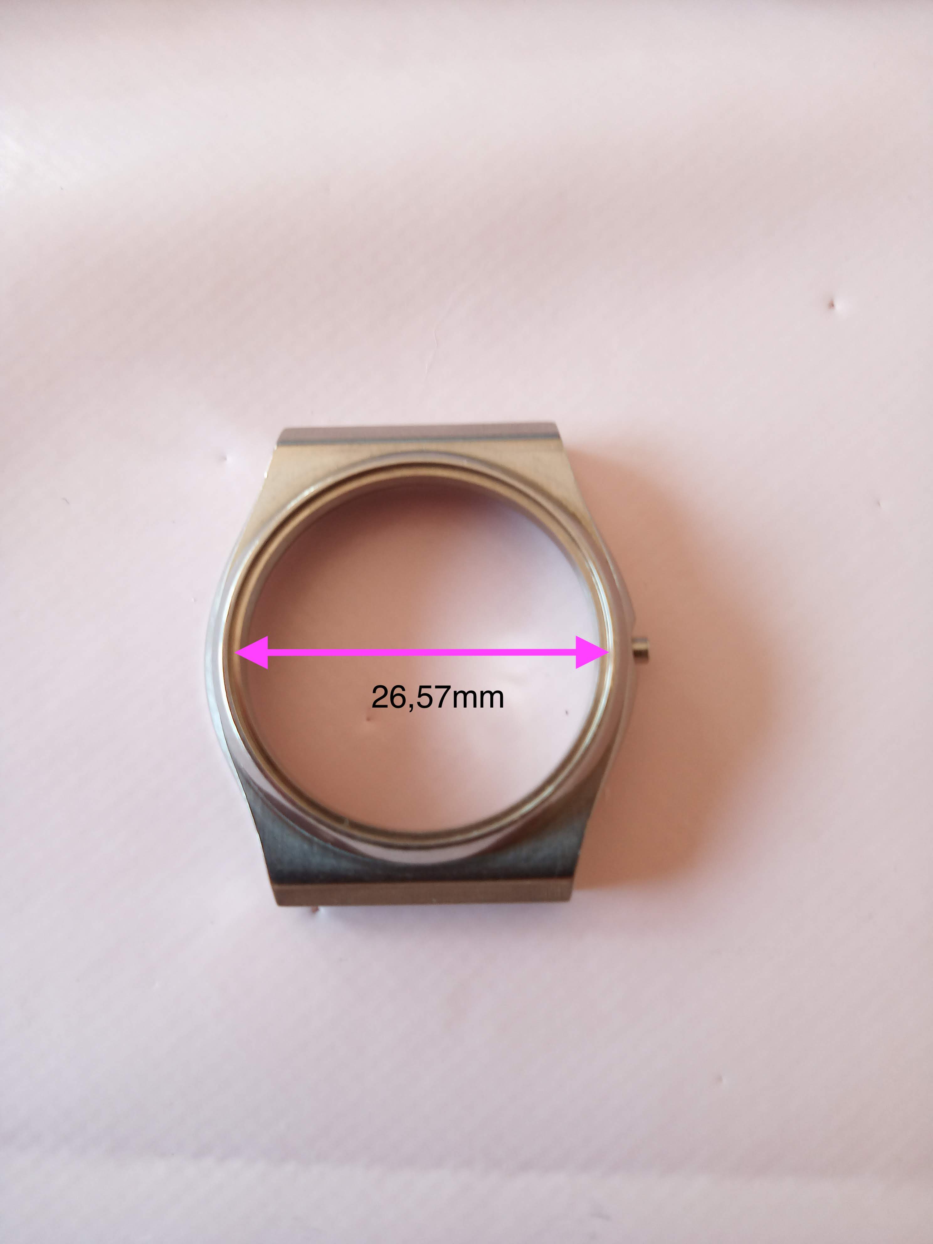

De binnenrand van de kast is 26.57 mm

Weet je zeker dat je kast geen 26.7mm is (in meerdere richtingen gemeten)? Dat zou namelijk passen bij een glas van 26.0mm.
0.2mm overmaat van de pakking is teveel. Die krijg je er niet is.

Als je kast werkelijk 26.57 is, dan zou ik een gasket van 26.7x25.9x1.2 nemen en een glas van 25.9mm. Dan heb je 0.13mm overmaat.
Jouw berekening levert geen 0.1mm overmaat op. Volgens jouw berekening geeft een glas van 25.9 plus een pakking van 0.7 gezamenlijk een diameter van 26.6 op. Je kast zou 26.57 zijn. Dan heb je een overmaat van 0.03mm
