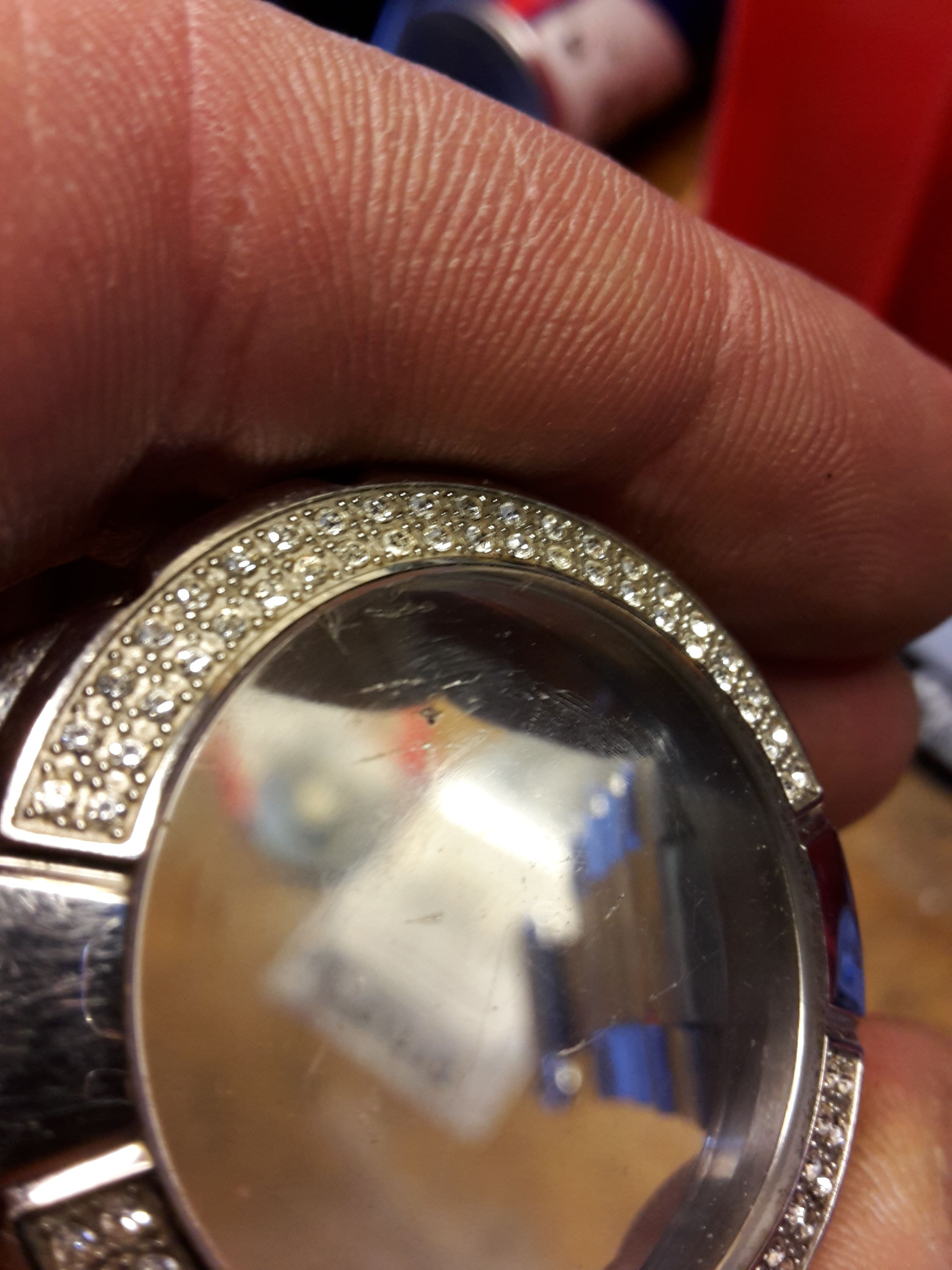

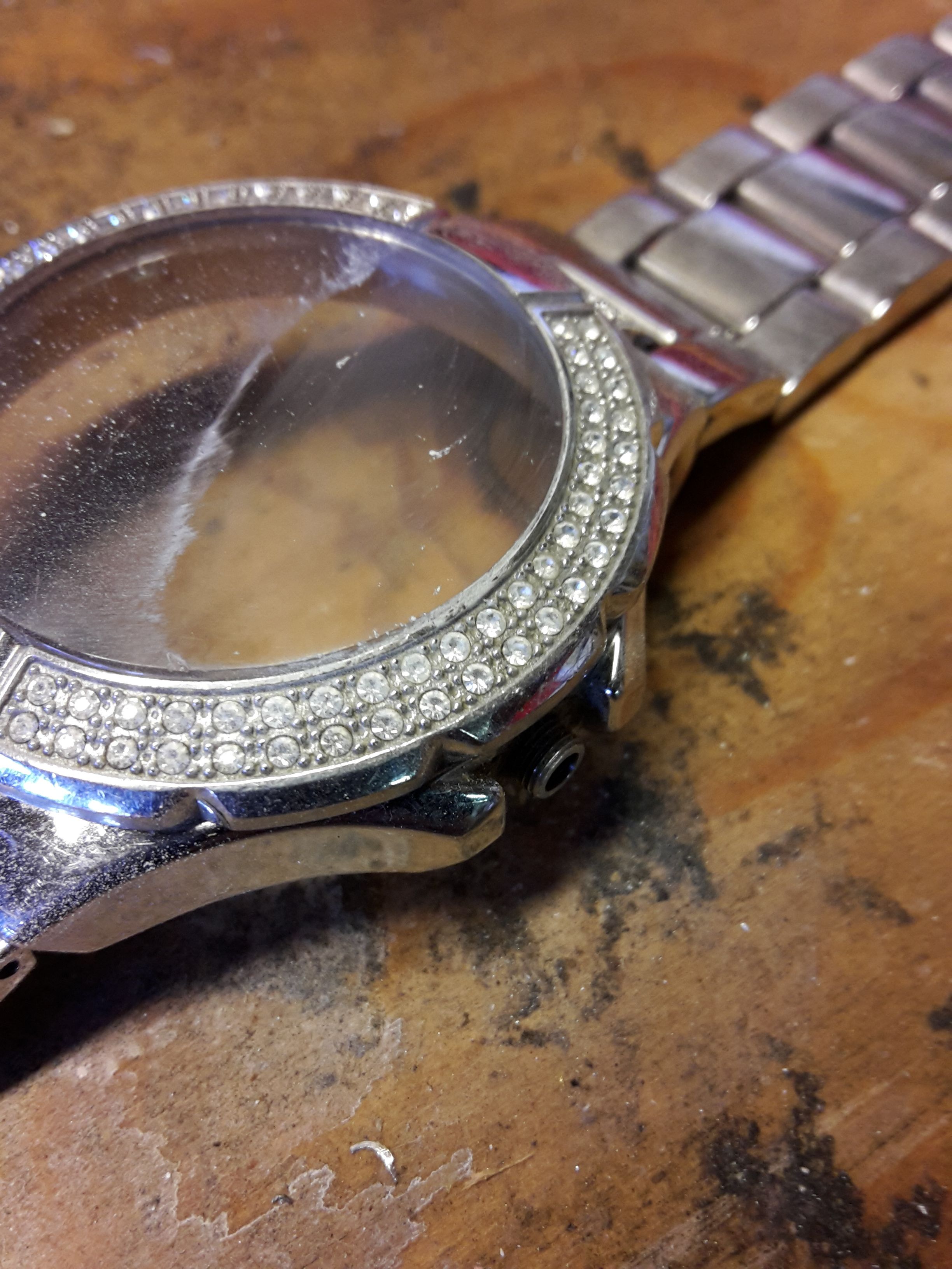

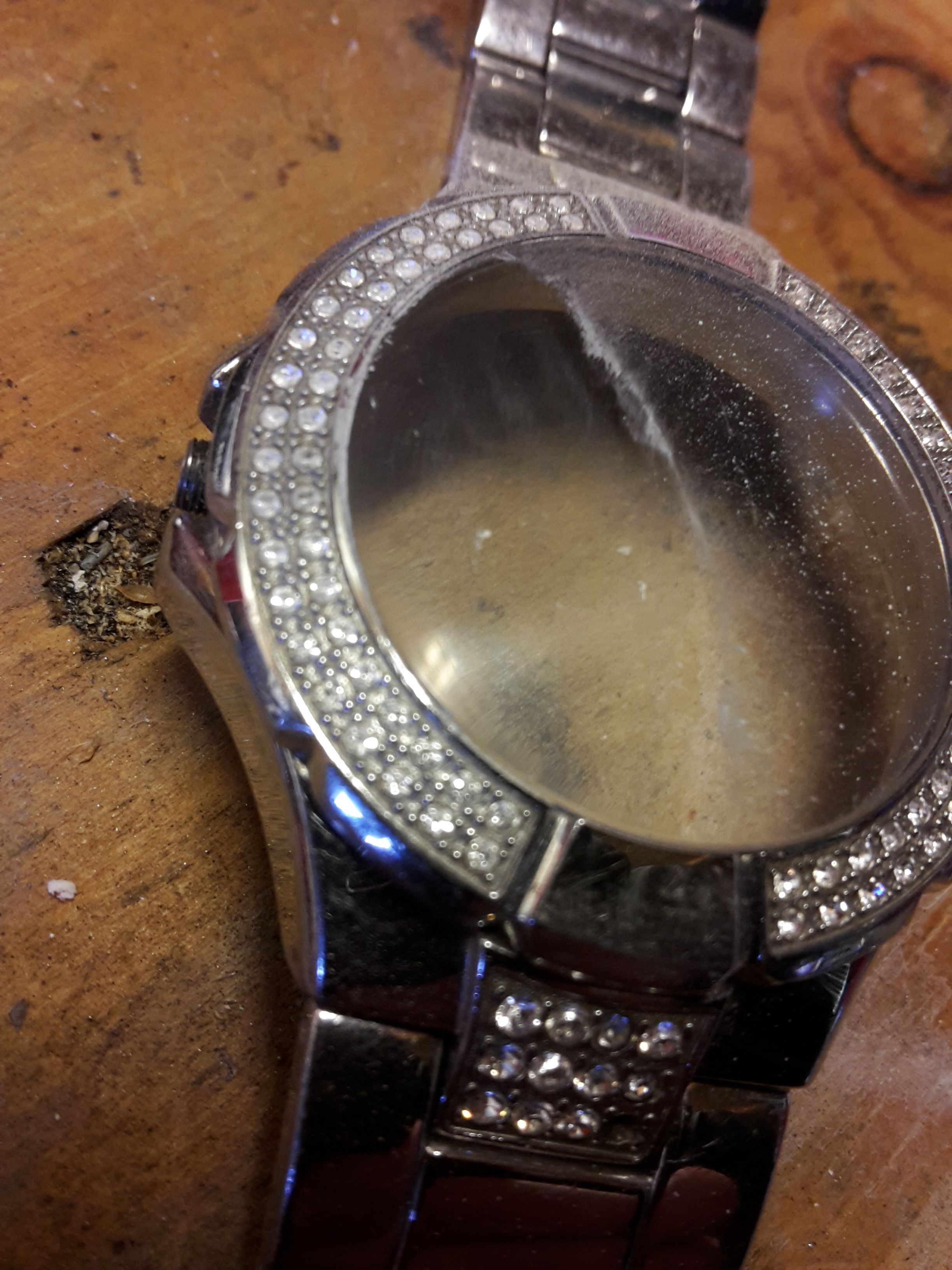

Deze vraag is vaker langs gekomen, ik weet het, maar als je ondiepe krasjes ( niet te voelen ) op je horlogeglas hebt, waarmee kun je deze het beste behandelen en hoe?
groet,
Peter

Het hangt ervan af wat voor glas je bedoelt. Plexiglas is makkelijk te polijsten, maar mineraalglas wordt een stuk moeilijker. Het kan wel met veel geduld en een goede polijstpasta (PEEK bv.). Bedoel je saffierglas dan is je enige optie polijsten met diamantpasta, er is genoeg over te vinden op internet Omdat je de krasjes niet kunt voelen kan het ook zo zijn dat slechts de AR-coating is beschadigd als je dat hebt. Daar is helaas niets aan te doen. Succes!
Bedankt voor de uitgebreide info!!!
Het glas is mineraalglas Heb de kop even aangepast!
Dan kun je de krasjes uitpolijsten. Heb ik ook wel eens gedaan en na een paar uur wrijven met een stevige doek en PEEK was het glaasje weer zo glas als aal. Wel pijn aan m’n handen trouwens, maar dat had ik er graag voor over.
