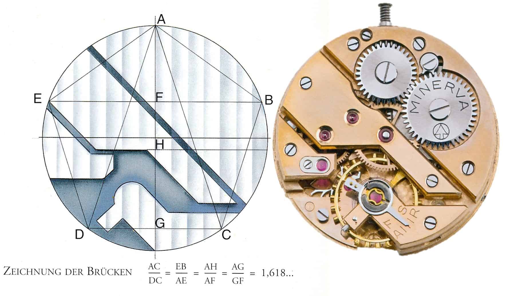

AC÷DC=EB÷AE=AH÷AF=AG÷GE= 1,618 logisch hé
Of zou de som € 1618-- bedragen voor een vintage cal. 48 in een nieuwe kast 38 mm. ??
Ik zal hem alvast zelf inkoppen 2 X de helft
Uit bronnen heb ik begrepen dat eigenlijk niemand écht weet wat de waarde is als je er überhaupt een kunt vinden.
Een leuk artikel. Maar op het plaatje zie ik eigenlijk geen enkele samenhang tussen het uurwerk en de gulden snede. Je kunt die lijnen in elke cirkel tekenen, maar ik zie hier maar op één ander punt iets kloppen met het uurwerk. Punt E, ok en de lijn onder H.
Er zijn vast nog andere elementen van de gulden snede of de stelling van pythagoras te ontdekken in de hoeken en de lengtes.

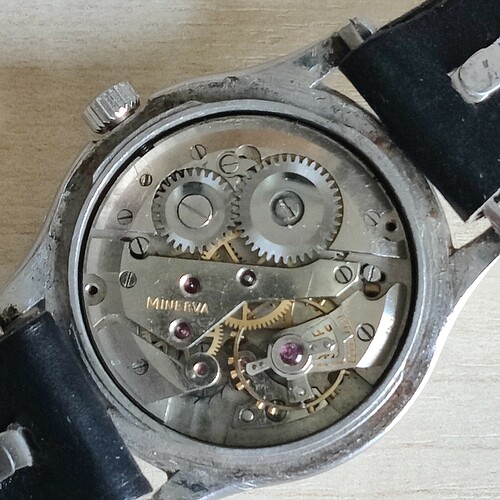

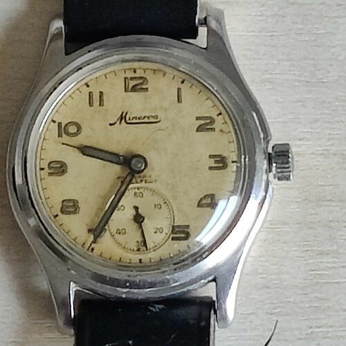

Ik kwam dit topic tegen nadat ik een oude Minerva had gekocht. Het caliber heeft wat weg van caliber 48 maar ik denk dat het ouder is. Weet iemand meer? Productiejaar of periode?
Ik denk niet dat het een oudere 48 is. Zie hieronder een plaatje met wat jaartallen erop. De 48 zag er altijd al anders uit. Maar ik zag laatst wel een ander typenummer dat meer op de jouwe leek. Alleen ben vergeten die te bewaren.
Dit is geen Minerva uurwerkje, maar een AS1123 (A.Schild 10,5 lijns)…
Minerva heeft wel horloges gemaakt met uurwerkjes van andere fabrikanten, ik heb chrono’s gezien met Valjoux en Angelus uurwerkjes, gewone driewijzer horloges weet ik zo eerlijk gezegd niet.
