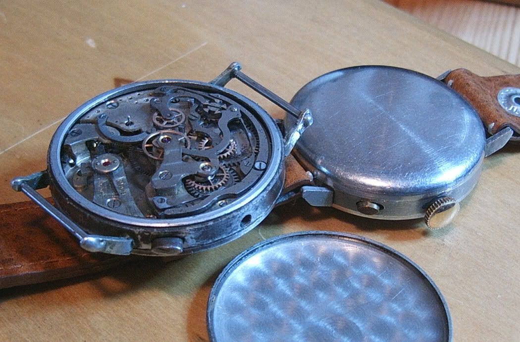

Wil het met jullie delen, en misschien helpt het als meerdere mensen me denken:S en genieten:)o van de zoektocht;) naar oplossing en een ontbrekende hendeltje ( rem van de hamer, juiste naam weet ik niet ).

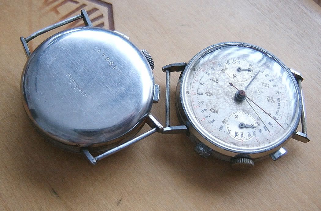

Twee potjes zijn afgebroken van de kast waar aan ze waren op gelast of gesoldeerd of…, kent iemand die constructie? denk dat een handige instrument maker dat zou kunnen maken om de kast zo meer mogelijk origineel te houden.
Wijzerplaat is in redelijk goede staat met kleine sporen van de tijd, glas is wel bekrast.
Ik heb voor begin wat foto’s gemaakt voor een goede overzicht, en voor vergelijking en inspiratie ( zoek verschil en ontbrekende onderdeel 8-):S)

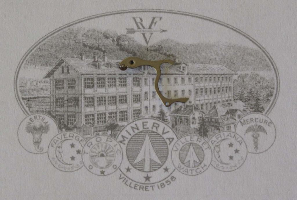

Ontbrekende onderdeel
En de pootjes
Hoi Iwan,
leuke uitdaging; die “pootjes” (bandaanzetten) zullen wel niet het grootste probleem zijn, uit messing namaken en (hard)solderen, kast opnieuw vernikkelen.
Dat missende onderdeeltje kan wel een beetje lastig worden, je zoekt naar onderdeelnummer #8200, de “blocking lever” oftewel “blokkeer hebel”.
Deze hevel blokkeert het chrono sekondenrad als de chrono niet loopt, je ziet dat via het extra “armpje” deze hevel ook bediend wordt door het pinnetje op de “hammer” als je de chrono naar nul reset.
Je moet wel wat mazzel hebben om zo’n onderdeeltje nog te kunnen vinden, maar met wat geduld verschijnt zoiets ooit wel weer een keertje op Ebay…
Hetzelfde geldt voor de Radium wijzertjes, je hebt gatmaat 115/180 nodig, als je een setje voor een (iets meer voorkomende) Valjoux 22 vindt, zal dat wel pas te maken zijn
Voor de rest zijn alle delen wel aanwezig en loopt het uurwerk nog wel een beetje?
Groet,
Paul

:slight_smile: Bedankt voor de uitleg, Ik heb kast goed bekeken en lijk me van RVS :S aangezien op de krassen geen messing zichtbaar is en kast is mat zilverachtig.

Kast kan ook van nikkel zijn? Erg mooi potentioneel horloge :slight_smile:
kan RVS zijn, maar ook dat is met zilversoldeer te solderen, het in vorm maken van de pootjes is natuurlijk wel iets lastiger; in mijn voorraad opknappers zitten diverse met zo een type kast, en die zijn (voorzover ik kan zien) van vernikkeld messing:
vandaar mijn aanname dat jouw kast ook van messing was; staat er misschien iets in/op de kastbodem? “Acier Inoxydable” is helemaal van RVS, “Fond Acier Inoxydable” is messing kast met RVS bodem.

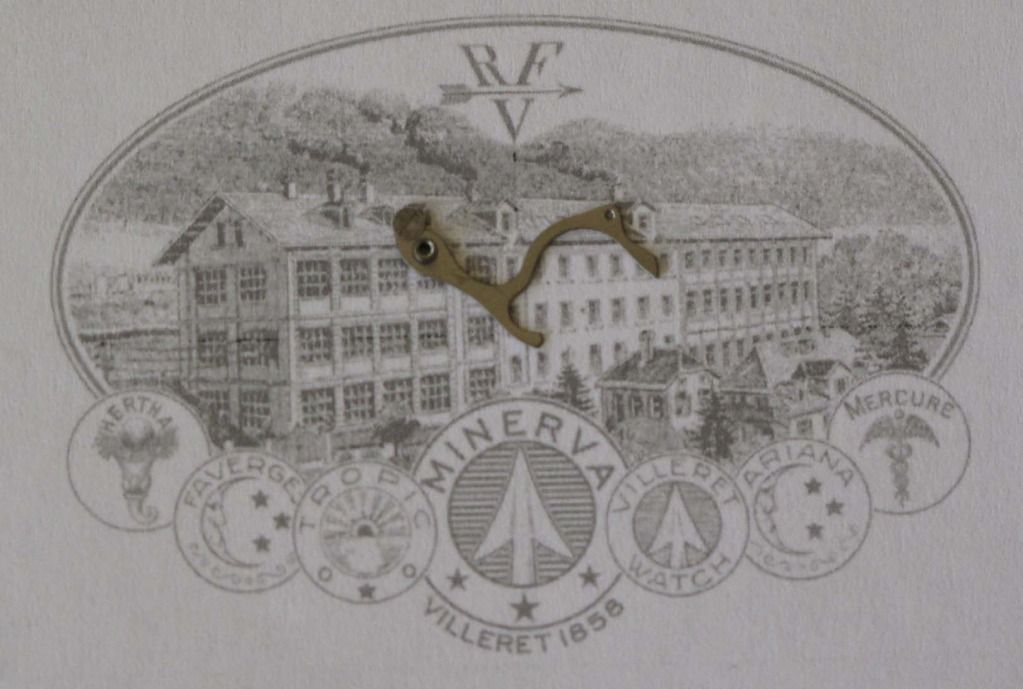

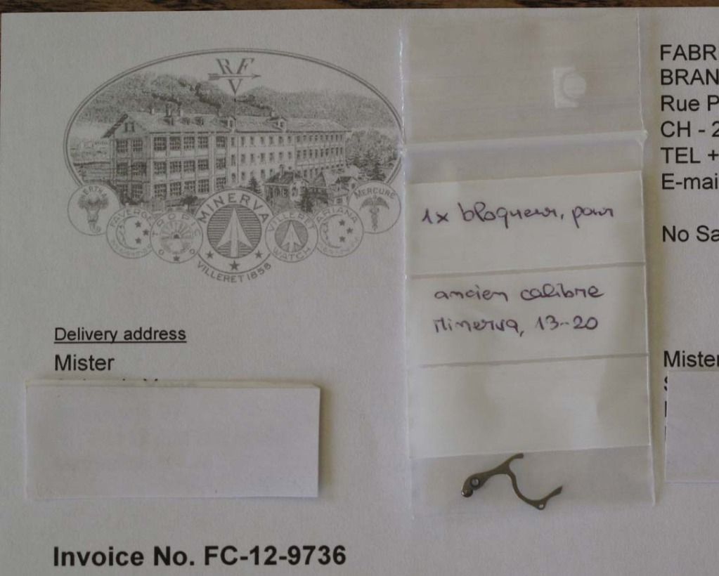

Dat heeft een paar manden geduurd en wat mails ( zeer goede contact ), maar vandaag eindelijk per aangetekende post het ontbrekende onderdeel 8200, de “blocking lever”.:)o:):)o:):)o:)
Zo een horlogekast hadden ze niet meer, maar dat zal geen probleem zijn.
Eerst effen van genieten, en dan geld sparen voor al die restauraties 8-):S8-):wink:
Groet
Iwan
