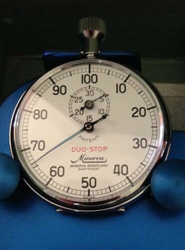

Zoiets als dit?
Is overigens een stopwatch (een chronograaf is combi van horloge en stopwatch).
Waarde ligt ws. ergens tussen de 50 en 150 afhankelijk van o.a. staat.

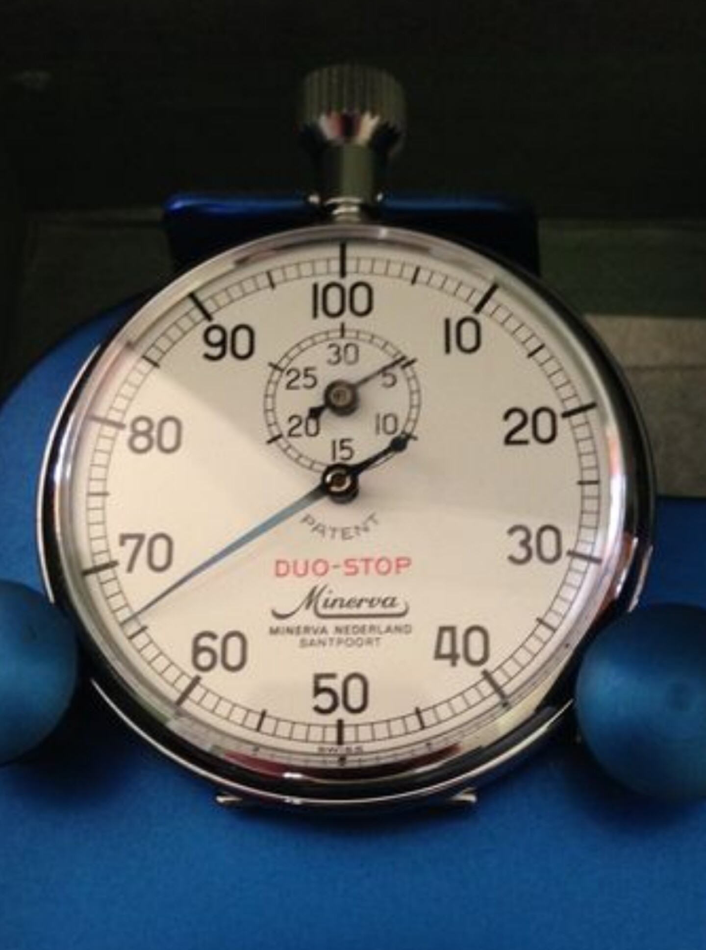

Dit is hem, en heeft inderdaad een rechte kroon ipv een uien kroon. De staat is prima van dit ding, amper krasjes, alleen op t glas als je er heel goed naar kijkt met een lamp
Leuk, ziet er nog netjes uit! Is dus wrs onderdeel geweest van een stopwatch timer bord, zie hieronder mijn oude topic en foto’s. De jouwe heeft wrs dus in zo’n set gezeten.
