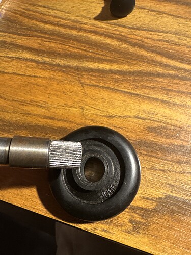

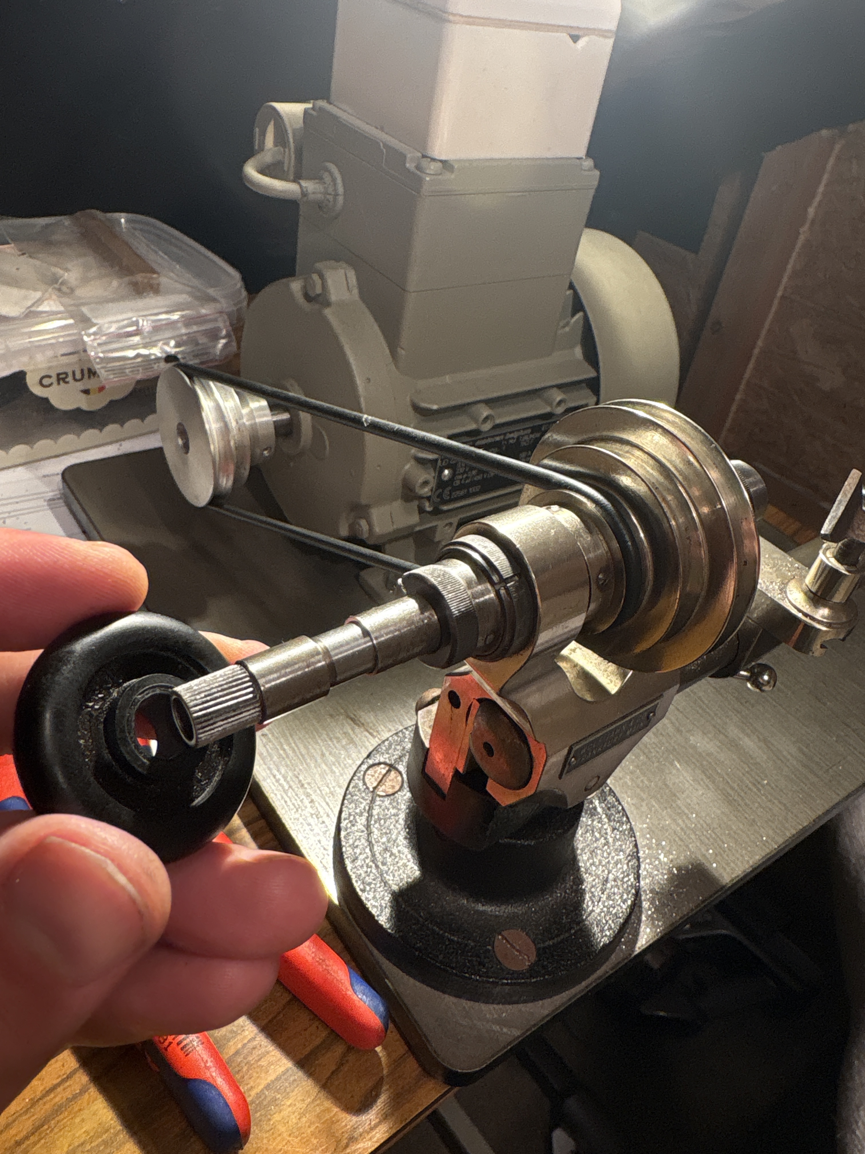

Heb hulp nodig met een klein draaibankje, misschien weten jullie waar ik best kan gaan.
Ben reeds even bezig met klokken herstellen en heb een oud Wolf-Jahn & Co draaibankje gekocht om te werken.
Maar heb net dit voor.

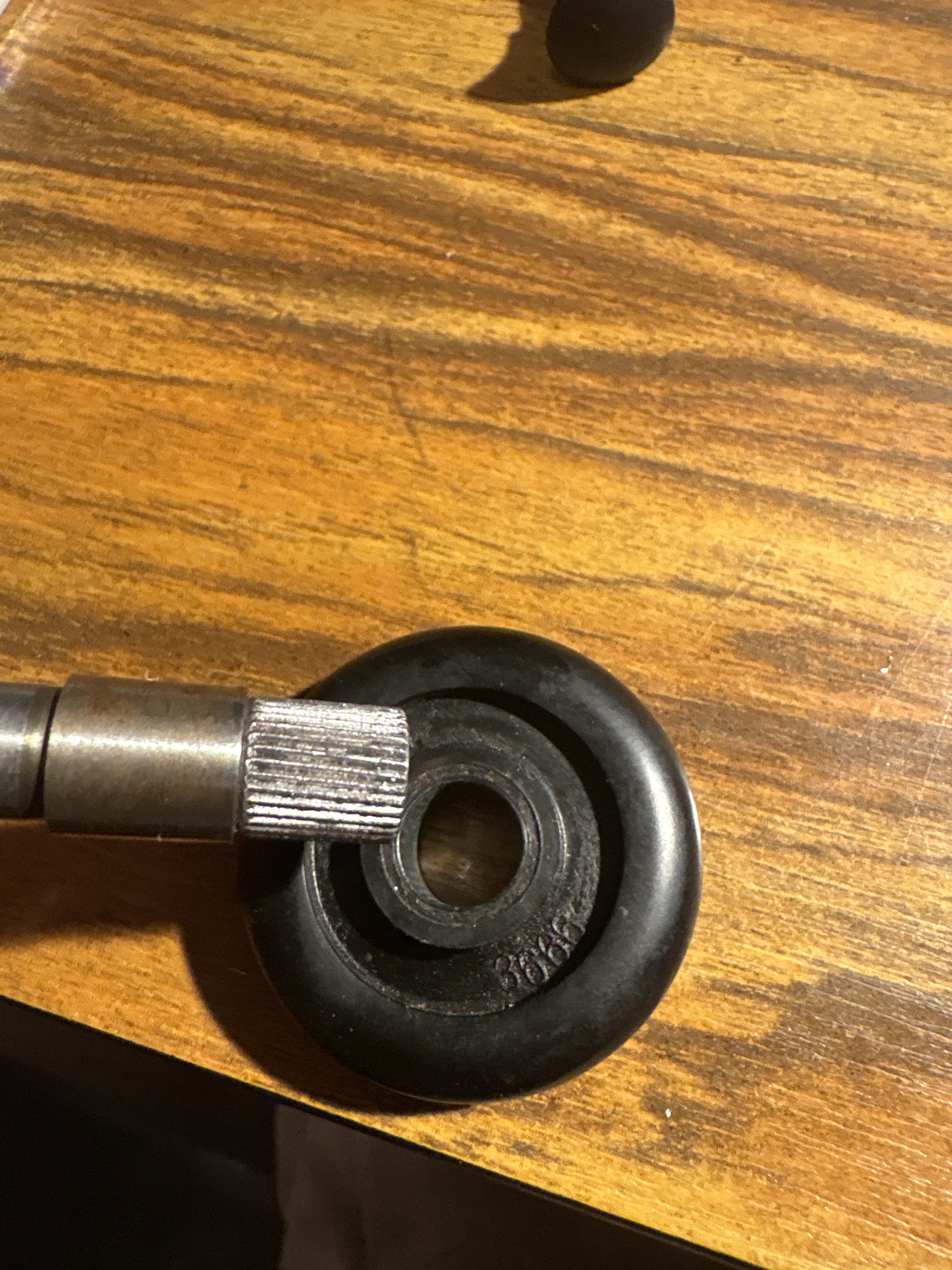

De karteling aan de binnenkant van het wieltje is afgesleten, dus kan gee materiaal meer inspannen…
Iemand een idee waar je zoiets ( of een alternatief ) kan laten maken?
Bedankt!
Met een 3d printer laten namaken lijkt mij goedkoopste?
Dit. Of misschien deze deels ruimen en afgieten met epoxy.
heb je dan geen tekening nodig van het origenele?
Wat je zou kunnen doen is als volgt;
druk de kunststof knop op de as.
Vervolgens boor je een gaatje dwars over de as en het uitstekende stukje op de kunststof knop.
Daarna steek je er een pen doorheen en maak de pen netjes af met een vijl,
Probleem opgelost.
dixi
Soms werk een binnenband van een fiets,een stukje over de as goed drukken en normaal zou je dan grip moeten hebben.
Ik zou het ook gewoon printen, even wat zoeken naar de juiste diameter zodat het er mooi strak op zit. Zal vast ook wel en loctite variant zijn die je ook wat verder kan helpen.
Printen en dan asje misschien lichtjes opwarmen en dan knop er op drukken, moet wel lukken, je hoeft die vertanding dan niet te gaan uitdokteren.
Moet dan zelf getekend worden in een 3d programma, je kan uw knop gebruiken om de maten over te nemen.
Ja goed idee, wel even je aantal wanden omhoog schroeven
Je kan met een centerpunt en hamer putten tikken in het dal van de kartelgroef. Dan stuikt het materiaal op en kan je het wiel er zo weer op tikken .
