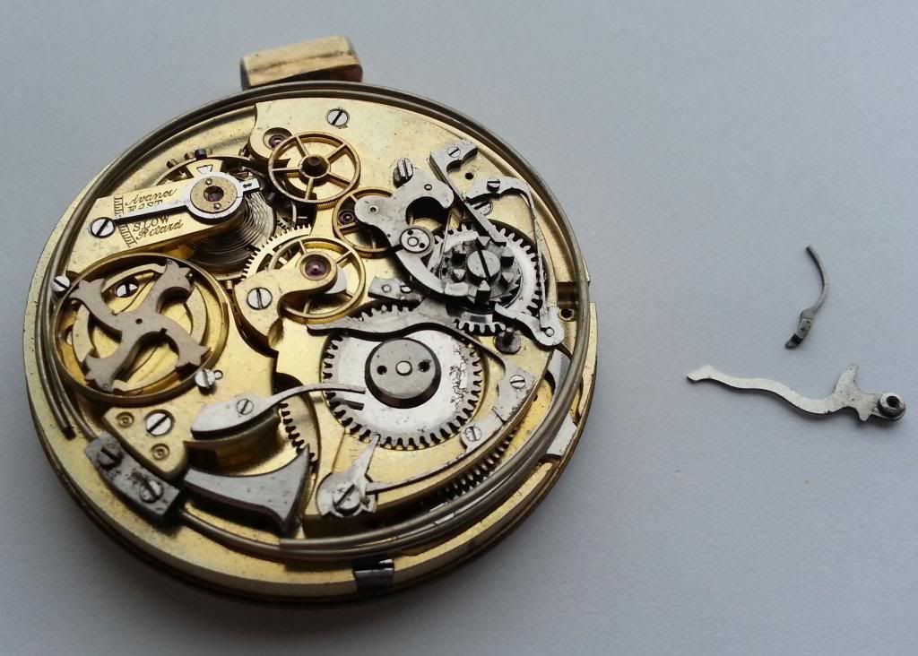

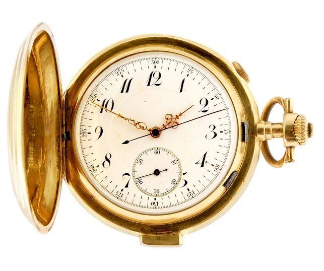

Ik ben sinds kort in het bezet van deze 18kt minute repeater.
Hij loopt, de repeating functie werkt (een beetje) en de chrono functie ook.

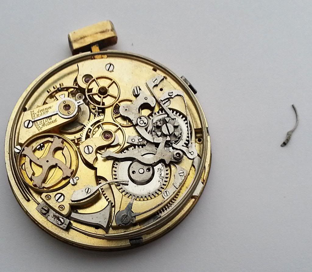

Er zit echter een los onderdeel bij, ik weet waar hij hoort maar niet waar hij toe dient. Tevens is er ook een los stukje bij wat vermoedelijk is afgebroken.
Ik heb het uurwerk uit de kast gehaald om de kast uit te deuken.
Is er wellicht iemand die het uurwerk na zou kunnen kijken/repareren?
Het losse onderdeel is de nulstelhebel en dient om de secondenwijzer
weer op -0- te zetten.
Het afgebroken gedeelte komt van het uistekende stukje veer boven het
kroonrad.
Deze dient de hebel op z’n plaats te houden en te laten veren.
Arie kabaalsta kan het defecte onderdeel vast wel namaken als het niet meer te krijgen is.
Met het juiste staal, een paar vijlen, een boor en een brander moet dat lukken in principe…
