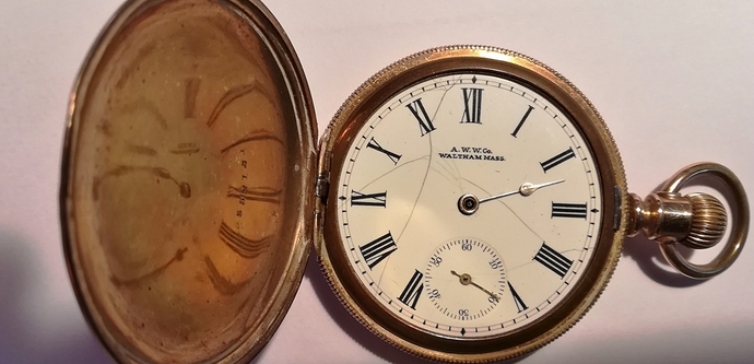

Ik heb een Waltham zakhorloge met serienummer 5552131 waar ik uit kan afleiden dat het horloge het model 1883 is en van het jaar 1892. Het glas en één van de wijzers ontbreekt en volgens een horlogemaker is de zgn. minutenpijp kapot, verder schijnt het horloge in orde te zijn. De wijzers en het glas zijn wel te koop in Nederland maar ik begrijp dat het lastig wordt om de juiste minutenpijp te verkrijgen. Mocht het zijn dat iemand mij verder op weg kan helpen om de minutenpijp te kopen en het horloge in orde te maken dan hoor ik dat graag.

Kan je een foto maken van het uurwerk, aan de achterkant van het horloge openmaken zodat ik meer kan zien en het kaliber te bepalen.
Jammer dat de wijzerplaat zo is beschadigd.
Wil je het horloge weer in orde hebben, zodat het weer functioneert?
De wijzerplaat is niet direct te repareren, de barsten kunnen mogelijk wel met zeepsop schoongemaakt worden, dan worden de barsten minder direct zichtbaar.
Is de kast nog verder in orde?
Als je het weer werkend wil hebben, dan is mijn advies om het uurwerk een service beurt te geven, de minutenpijp en de wijzers erbij te vinden en een nieuw glas erop te zetten.
