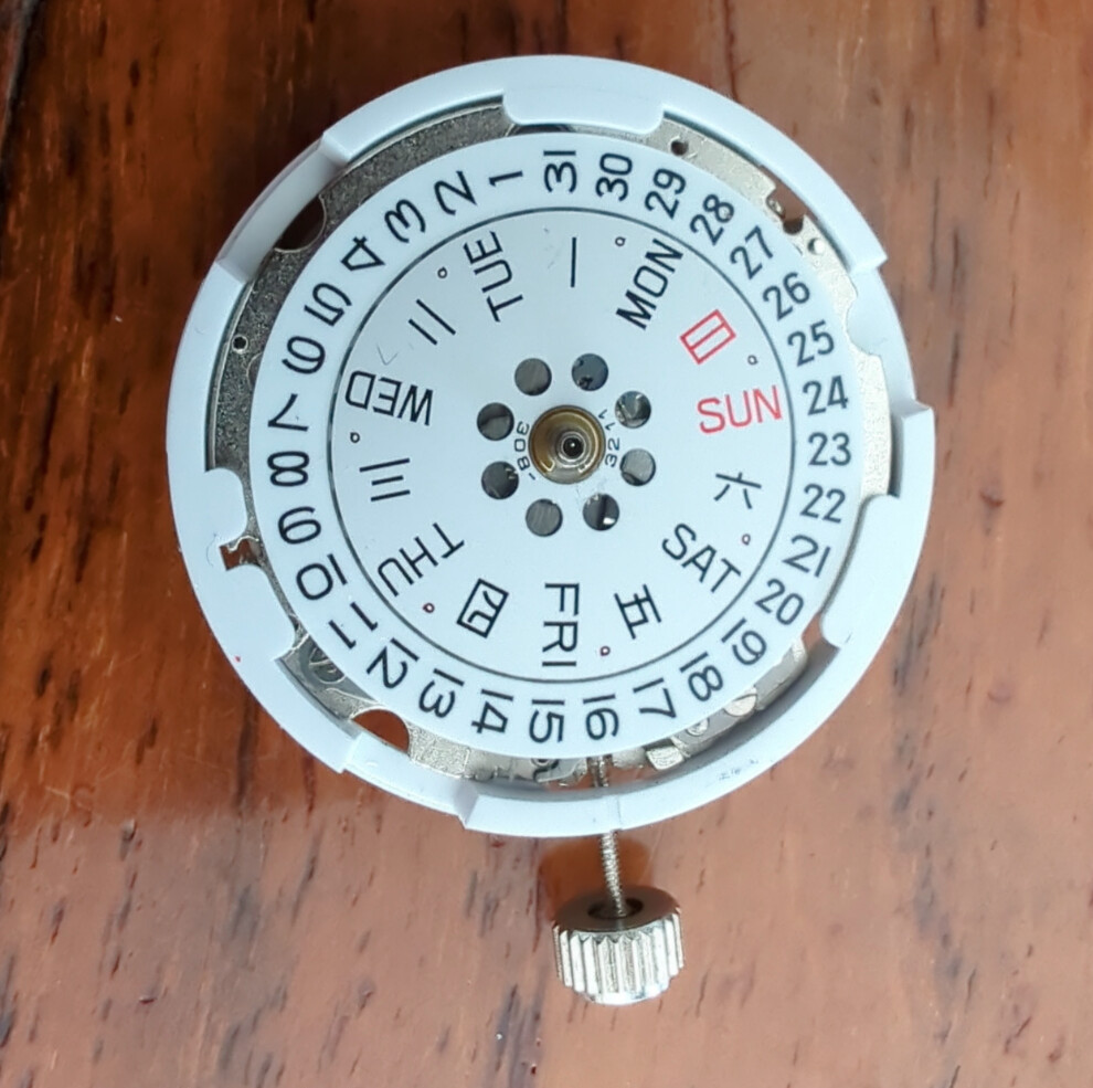

Miyota 8205 weekdag goed zetten, hoe?
Ik heb een Miyota 8205 day dat uurwerk waarvan de weekdag tussen 2 posities staat. Is er een manier om die recht te zetten, uitgelijnd met de datum en de kroon?
Even de tijd doordraaien om te checken of het niet precies in de datum wissel zit rond 24:00
Mocht de dagschijf inderdaad om 24.00 uur verspringen en ‘klikken’ en tussen 2 dagen staan dan moet je even controleren of het tandwiel die aan de achterzijde van de schijf zit, goed vast zit. dat wil nog wel eens bewegen. Dan moet het even verschoven worden en vastgezet,
Beste Beavis, dank voor je reactie. Wat bedoel je precies? De weekdag springt netjes iedere 24 uur naar een volgende positie maar komt dan wel precies halverwege tussen een Engelse en Japanse dag uit, zoals op de foto.
Beste Inca,
Dank voor je tip. Kom ik direct bij dat tandwiel door de weekdag-schijf te verwijderen?
Ja, dat tandwiel is bevestigd aan de achterkant van de schijf.
Wel even de c-clip verwijderen.
En niet kwijt raken die c clip hahaha
Volgens mij hoor ik hier een ervaringsdeskundige, hahahaha
Denk dat we allemaal wel eens een c clip hebben zien wegspringen en op de knieën moesten. :joy:
