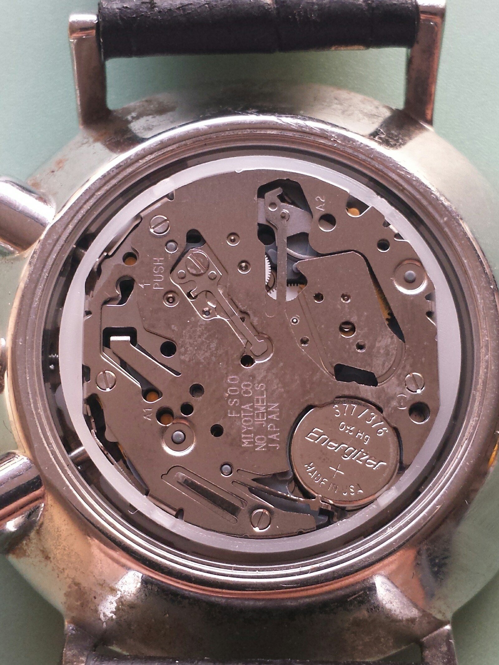

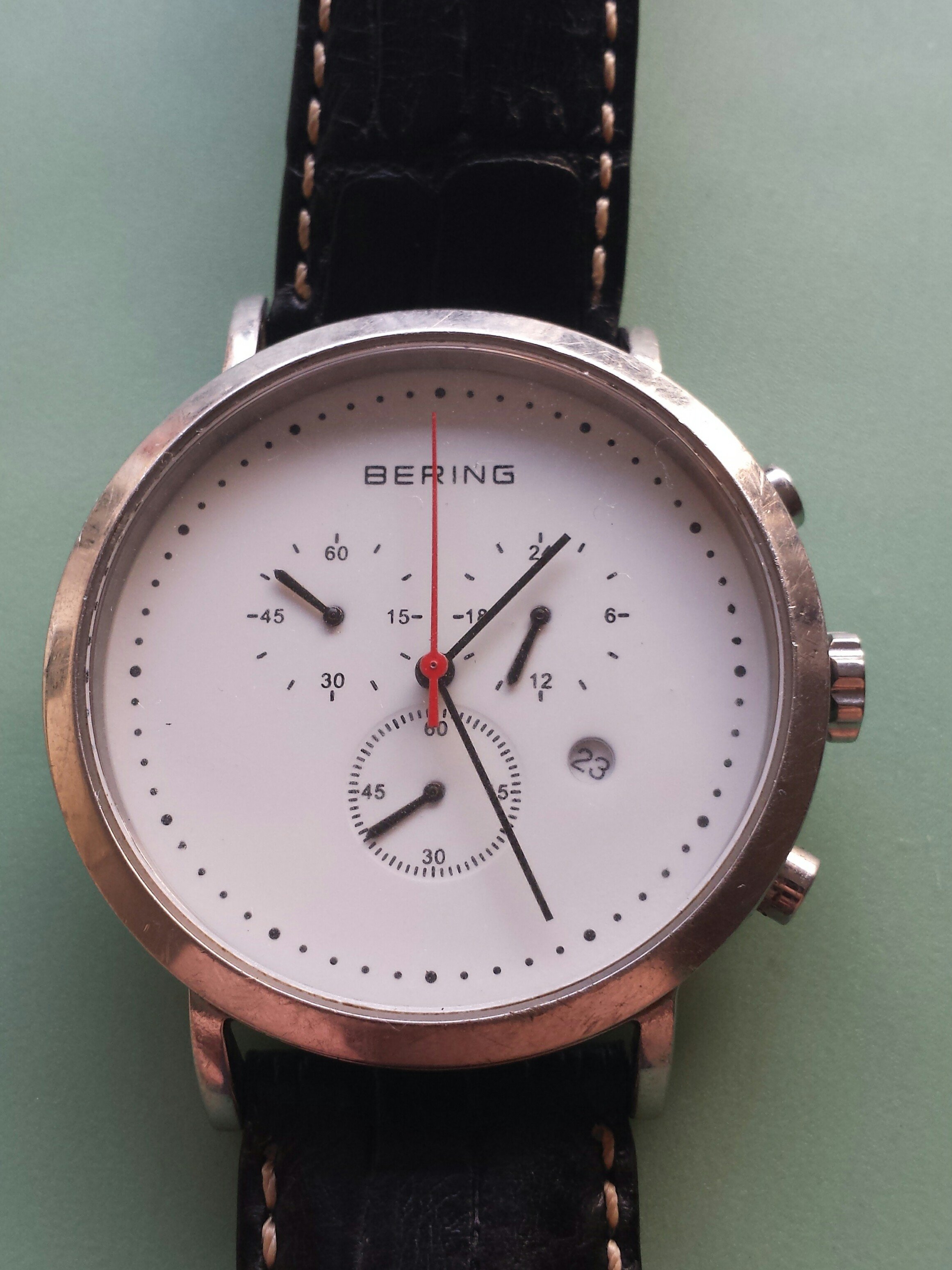

Ik hoop dat er wat chrono en/of quartz wizards zijn die me kunnen helpen.
Momenteel heb ik de batterij verwisseld, maar het uurwerk vertoont kuren.
Als ik het goed heb, is het de Miyota OS20.
De chrono functie loopt en reset prima. Maar de tijd loopt niet en ik kan de minutenteller niet synchroniseren naar de 0. Iemand enig idee?

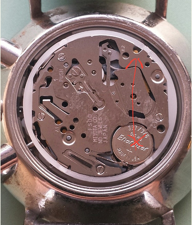

meestal staat er iets met “AC” dat zie ik hier niet, maar ik verwacht dat je de batterij met een metalen voorwerp moet kortsluiten met dit koperkleurige puntje
je kunt proberen of een metalen sluitstuk van een vuilniszak genoeg is.
de strip op de batterij duwen en daarna tegelijk het andere uiteinde op dat koperen puntje duwen
Het gaat om de Miyota FS00.
Deze heeft twee spoelen, één voor de tijd enz. en één voor de chronograaf.
Waarschijnlijk is de eerste spoel defekt.

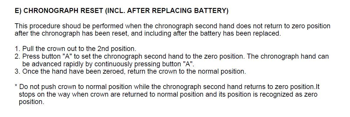

Hier een stukje over het resetten, ook na batterijwissel:
Maar er staat niets in over de tijd.
Dit is eigenlijk geen resetten, maar synchroniseren. Ik kan niets vinden over resetten door eventjes te kortsluiten. Dat wordt nog wel eens gedaan.
Ik denk dat je de minuutteller niet apart kan synchroniseren maar dat die tegelijk loopt met de seconde, dus gewoon de seconde van de chrono laten draaien tot de minuutteller goed staat.

De minutenwijzer reset wel samen met de chrono sec. Maar deze reset dus naar de verkeerde plaats.
