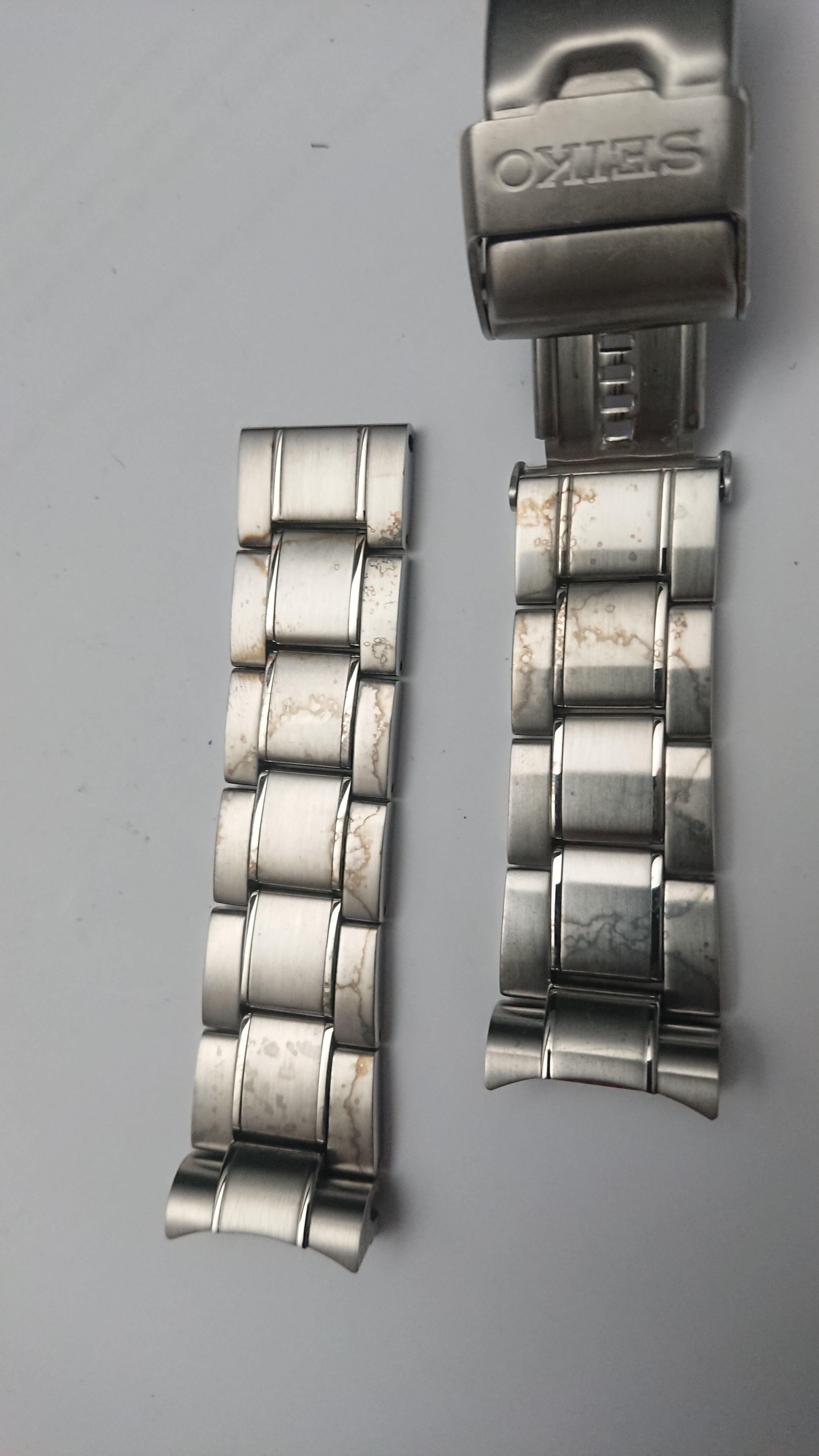

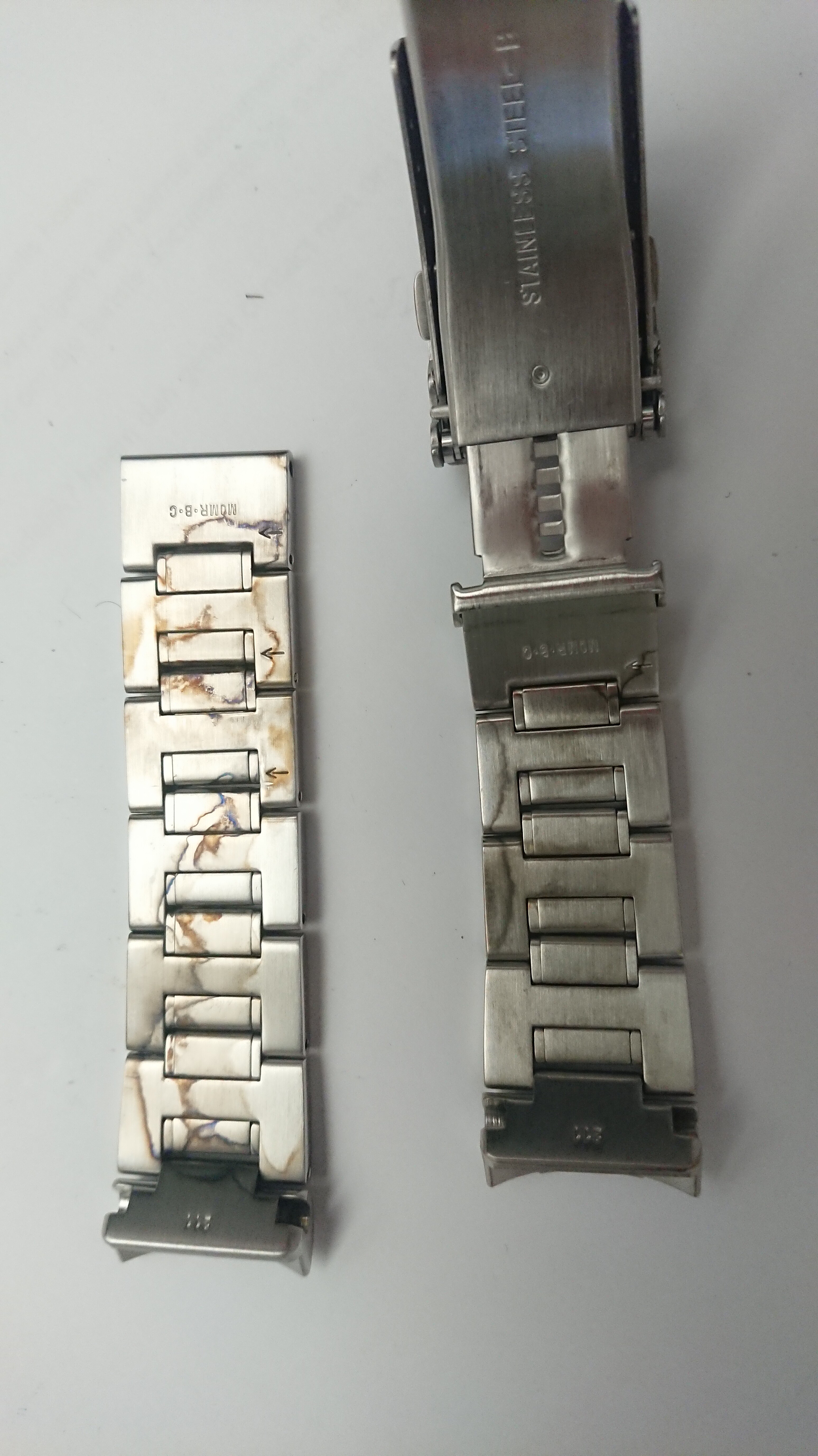

Daarnet deed ik het bandje van mijn MM300 in de ultrasoon reiniger met heet water (niet kokend) en oxy vanish waspoeder.
In het verleden altijd goede resultaten hiermee gehad, maar nu is het net alsof de coating die op het bandje zit eraf is gekomen; dit lijkt me zeer onwaarschijnlijk maar ik krijg het niet terug goed.
Heeft iemand hier er ervaring mee?
alvast bedankt voor de reacties.
Kris
Ik denk dat je diashield coating het niet aankon. Het ziet er iedergeval niet gezond uit :face_with_raised_eyebrow: En ik moet toch even kwijt dat ik een ultra sonen bad erg extreem vind om je band schoon te krijgen. Wat is er mis met een zachte tandenborstel en wat dreft?
Ultrasoon zou geen problemen moeten geven. Het zal de Oxy geweest zijn die de sporen heeft achtergelaten. Probeer even met handzeep of afwasmiddel en een tandenborstel de band nog een schoonmaakbeurt te geven. Misschien is het gewoon aanslag die je er weer af kunt poetsen.

Polijsten en diashield gaat niet goed samen, wat ik hier op mijn tuna heb is dezelfde band en ook op de shroud zit die diashield laag, en hoewel het geen echte lak is maar een stuk harder, is het wel een laag op het staal zelf.
Je zal dus echt de hele toplaag moeten strippen als er een beschadiging in zit.

Ik zou zeggen eerst een chloorbad. Mocht de aantasting daarmee verdwijnen dan kan de diashield tenminste blijven zitten.
Paul,
Ik heb het bandje enkele uren in een chloor bad gedaan en de coating komt er meer en meer af.
Op zich is dit geen probleem, ik ben er een sbdx001 bandje van aan het maken :blush:.
