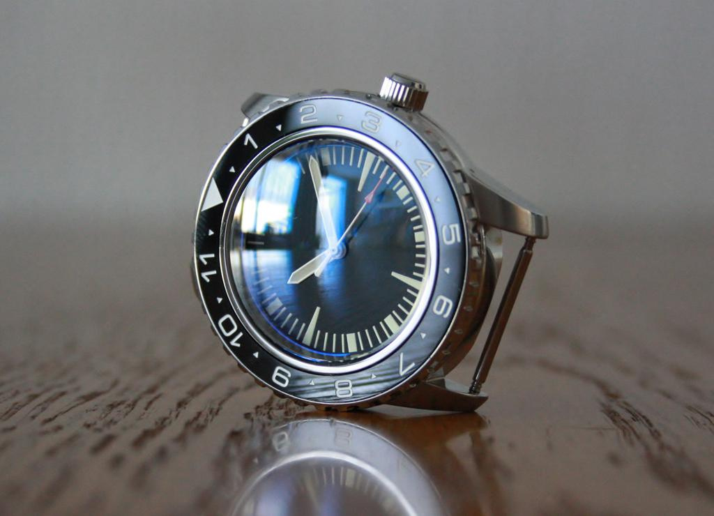

Ohhhhh yeah. Triple gasket kroon en een dikkere glas- en casebackpakking.
320+m WR, whoop whoopp.

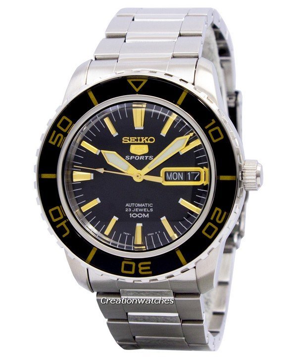

Had ik nog niet op gelet, maar vond die snzh5x serie überhaupt al als een namaak duiker overkomen.
Ehh…
1250 (1)
En diep… daar kun je gewoon een bezoekje mee aan de Titanic brengen
Dat gevoel kwam door de dial en wijzers. Aangezien ik die toch niet ga gebruiken maakte dat niet uit. Maar de kroon is een ander verhaal
Ik bedoel:
Die wijzers… :nauseated_face:
De snzh is best een leuk horloge om aan te passen. Bol glaasje, kroon op 3 uur, rechte lugs, glazen bezel insert.
Niks mis mee. Maar niet geschikt voor het strand, zee en zwembad.
