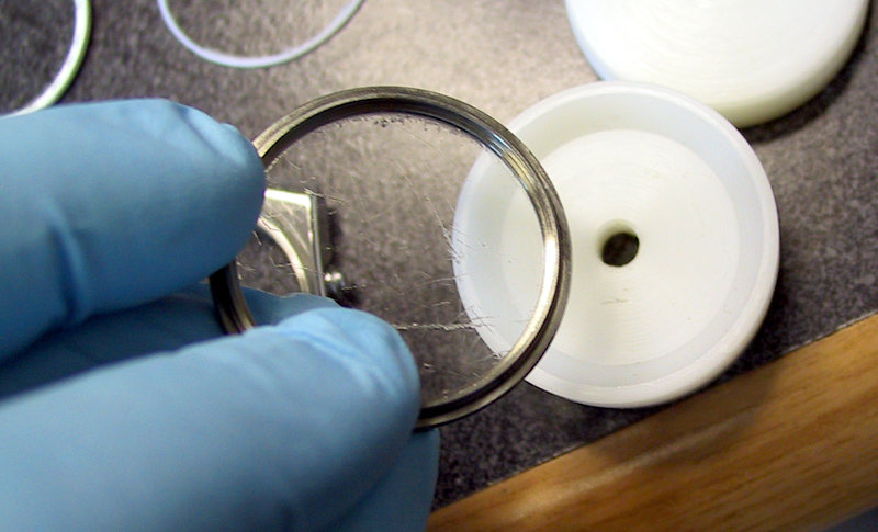

Wat gebruik je om bezel insert in de bezel te drukken in het geval van een gebold glaasje?
In instructies staat dat je gewoon hard moet duwen met een boek oid. Maar ik neem aan dat die instructie opgaat bij vlak glas. Maar bij gebold, zit je enkel op het glas ipv de insert te duwen.
Of haal je simpelweg de hele bezel er af?

Je kan ook een holle dye gebruiken zoals die op de achtergrond:

Nee, de bezel moet op het horloge zitten voor het plaatsen van de insert. Anders krijg je hem nooit precies goed.
Ik haal altijd wel de hele bezel eraf om hem in de aceton te leggen. Ik wil geen oude lijmresten onder een nieuwe insert. Maar ik heb zelf nog nooit hoeven te persen met een boek ofzoiets. Dat zijn een beetje Bennie Beunhaas praktijken (and not the good kind).
Je krijgt elke insert met je handen toch ook perfect aangedrukt?
Ik heb nog nooit een bezel insert vervangen, dus geen idee. Ik vroeg me gewoon af hoe dat werkt bij bol saffier. Eenvoudiger dan gedacht in ieder geval.
Dat is het eigenlijk in de praktijk altijd wel. Ik ben zo vaak de fout in gegaan door teveel nadenken over een aanpak :smile:.

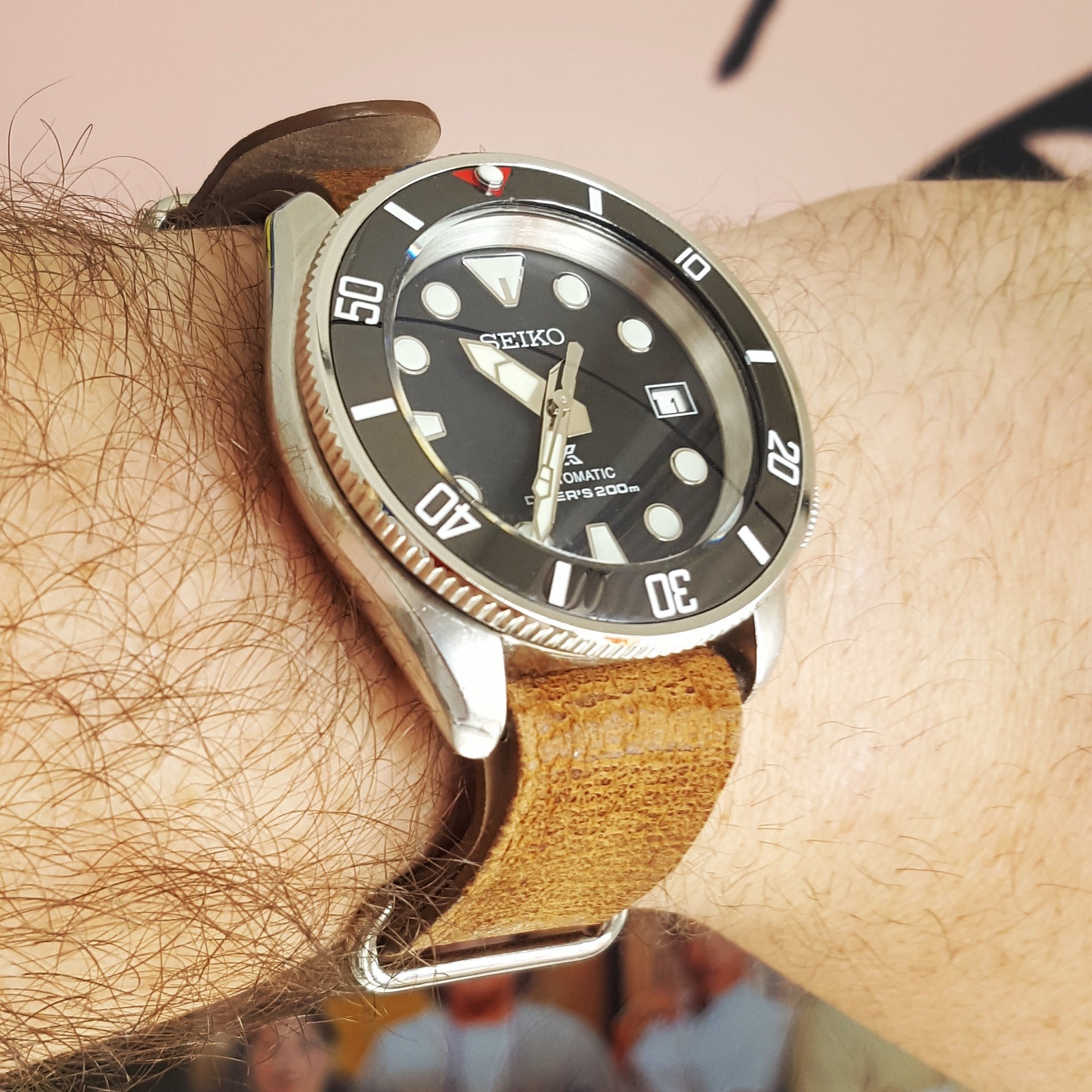

Ik wik SKX161 DD saffier met 007 bezel en ceramic insert en overweeg om het bezel gedeelte zelf te fixen ipv te laten doen. Saffier waag ik me niet aan. Ik heb ook geen gereedschap en niet echt de behoefte dit aan te schaffen
:hushed: Is dit een nieuwe limited edition? Haha grapje ik snap het, de 171. De bezel is makkelijk te verwisselen met een dun mesje en zo’n insert plak je er gewoon in.

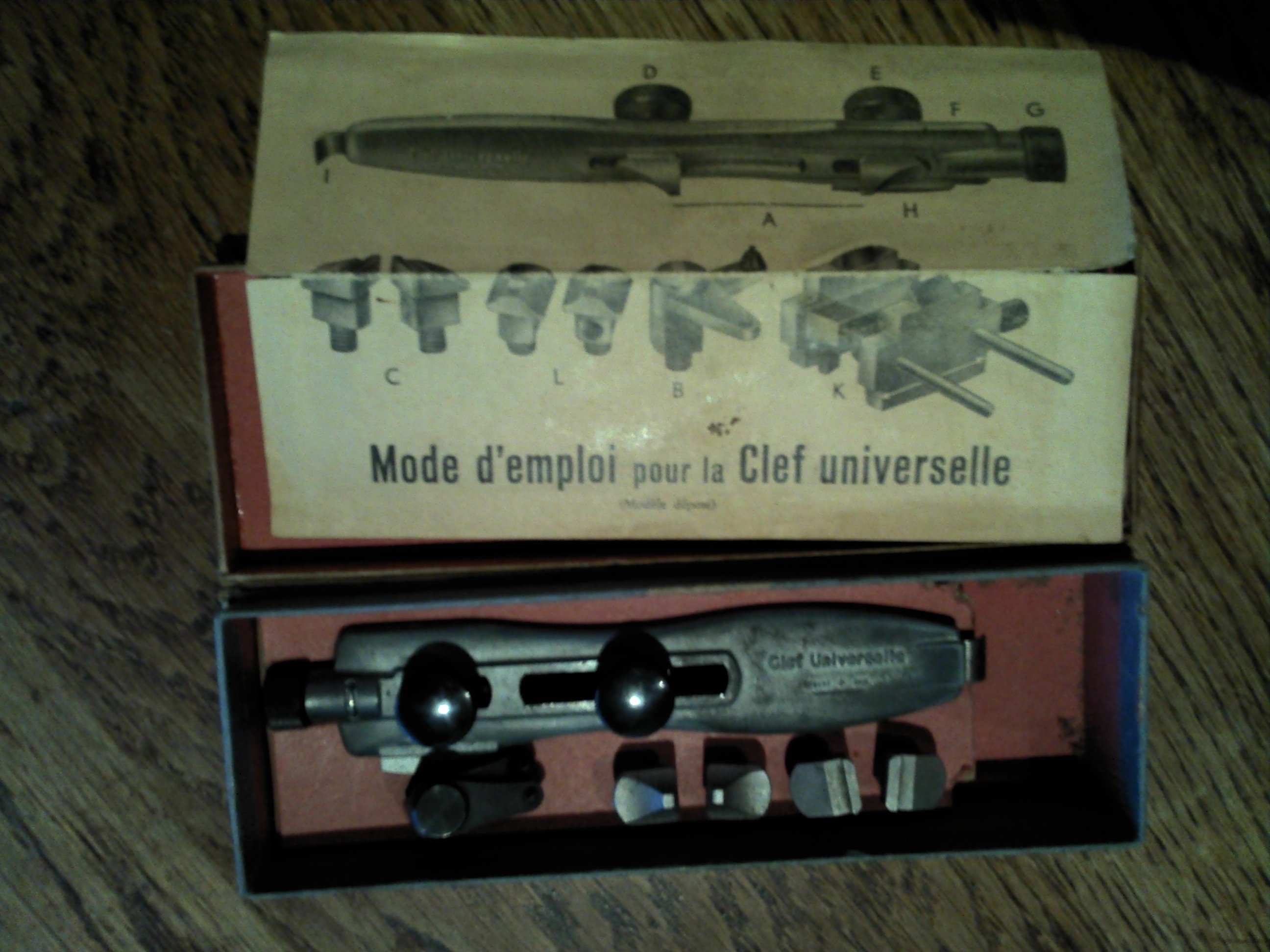

Soms is het al met de kast opener inbegrepen.
En met een echte potenz heb je een klem onder aan.
