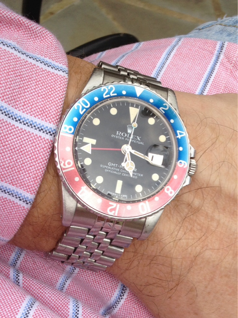

Living on the edge :sunglasses: maar het is geen Rolex bezel, dus komt goed.
Dat ding van jou blijft echt geniaal :stuck_out_tongue_closed_eyes: maar iets te extreem voor wat ik (dit keer) zoek.

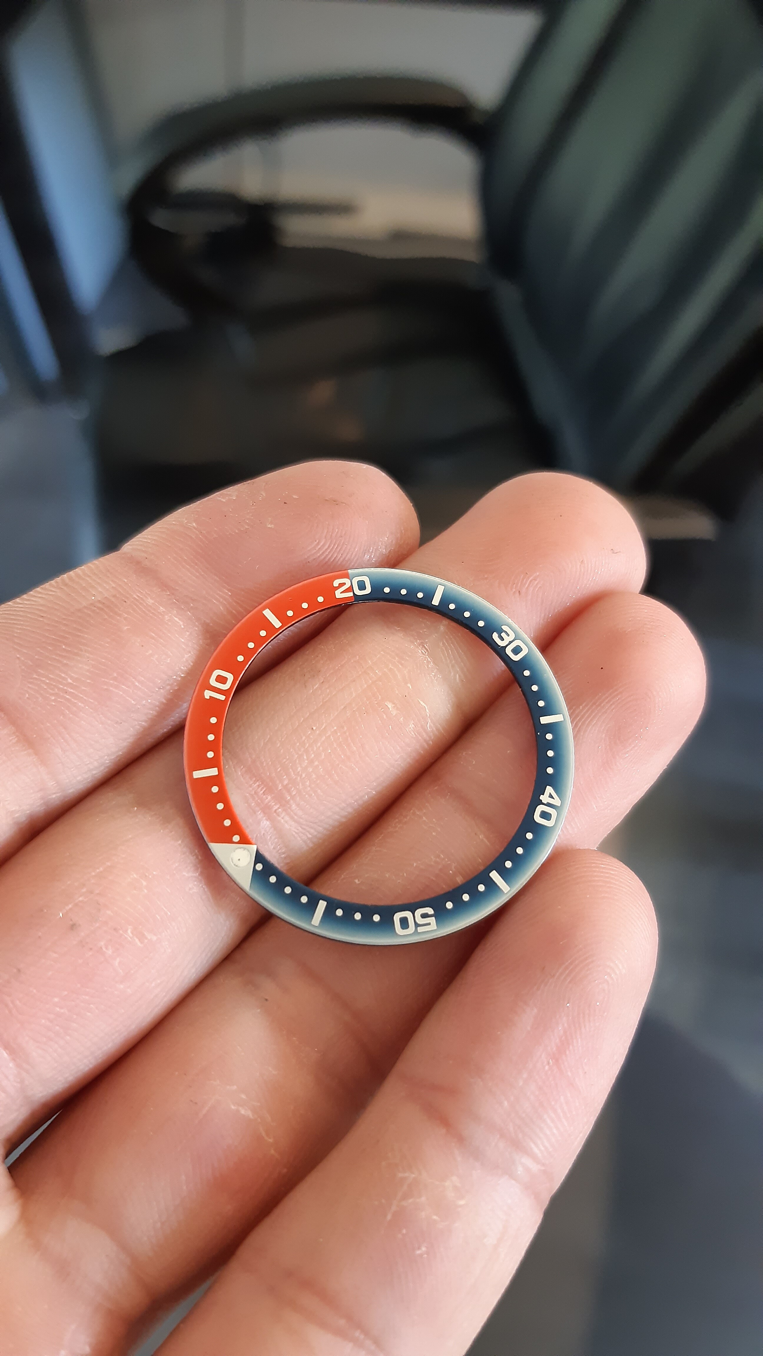

Zo iets?:
Rondje bleek en je hebt ook nog de juiste kleur te pakken.
Met een draaibank is dit ongeveer 2 minuten werk.
Ik zie een handeltje. Jij zou voor jezelf moeten beginnen kerel.
En al die vastigheid opofferen? nee, te veel onzekerheid.
:scream:
Ja steek mn ogen maar uit, dat is dus het effect dat ik wil!! Rood mag nog iets meer effect, maar verder perfect en mooier dan ik met bleek kan maken waarschijnlijk :weary:
