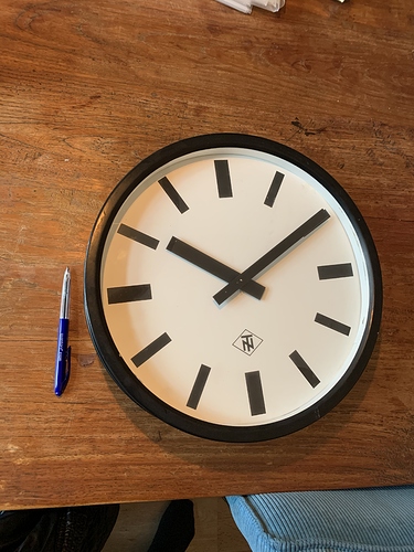

Hallo horlogevrienden!
Ik heb een tijdje geleden een mooie klok gekocht hier op het forum en dacht ik doe er een stekker aan en gaan met die banaan!
Maar zo werkt dat dus niet in dit geval…
Het blijkt een “slave” te zijn die zijn impulsen krijgt van een moederklok. Zoals bij stationsklokken.
Heeft iemand enig idee wat ik ervoor nodig heb om deze te laten werken?
Alvast dank!
Groet,
Repko

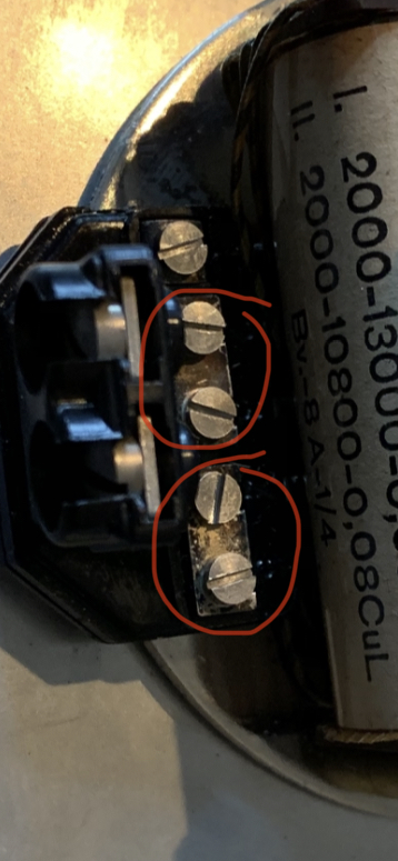

Misschien een domme vraag: Je snapt het kaartje over het aansluiten op 12V of 24V?

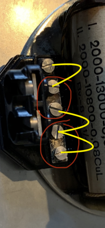

Wat ik op dat kaartje zie:
  • Als je hem op een 12V bron aansluit dan moet je een bruggetje leggen tussen 1-2 en een bruggetje tussen 3-4-5 (die schroefjes zijn als het goed is genummerd.)
  • Als je hem op een 24V bron aan sluit bruggetje tussen 2-3 en een bruggetje tussen 4-5
Wel een gelijkspanningsbron gebruiken (ook 12 en 24 volt Kuin je namelijk in ‘wisselspanning’ tegenkomen.
En + en - juist aansluiten. Volgens het kaartje kun je het mechaniek eventueel ompolen.
Dus een omvormer netvoeding apparaat kopen gestabiliseerd.
Voor om en nabij 15 euro
Succes ermee🥳

Meestal bij dit soort schakelmogelijkheden worden er kleine koperen stripjes meegeleverd voor het maken van de bruggetjes. Misschien dat je die er nog bij hebt?
Anders lukt het met stukjes schakeldraad van de bouwmarkt ook wel.
Zonder bruggetjes zal de klok zowiezo niet gaan werken want dan is er geen stroomkring.
Zitten die er niet al op?
Inderdaad, zoals het nu zit is het voor 24V geschakeld.

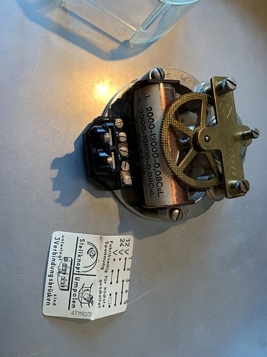

Voor 12 Volt zou het volgens onderstaande foto moeten:
(koperen stripjes even wegdenken)
Ook best grote kans dat er onder één van de twee stripjes een derde zit verstopt (vrij normale manier om zulke stripjes niet kwijt te raken)
Dan heb je alleen nog een trafootje nodig.
Het gebruik van het woord “slave” kan echt niet meer in deze tijden. Ik stel het woord “afgeleide” voor.
Onbezoldigd medewerker ?
