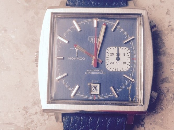

Beste,
Ik heb een inschatting nodig, zou het mogelijk zijn, deze wijzerplaat te restaurieren?
Zou men ze laten als is?

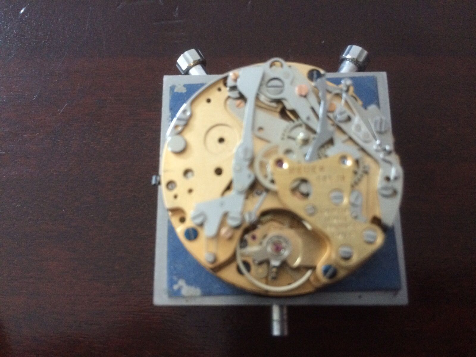

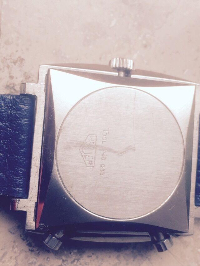

Is alles echt bij deze horloge hij wordt als 1133 aangeboden maar is het geen 1533?

alles is mogelijk , maar of het er mooier/beter op wordt ?
ik zou een vervangende originele wijzerplaat zoeken die er beter uitziet , als je die niet kunt vinden zou ik het zo laten
Vrees dat je het kunt vergeten dus idd op zoek naar een nieuwe plaat. Plaat is overigens wel 1533. 1133 heeft soort van liggende markers voor 11, 2, 5 en 7

Ik denk dat het heel moeilijk zal worden om hier een vervangende plaat voor te vinden. Daarentegen valt de beschadiging ook wel mee dus als je kunt leven met de look zou ik er verder niets aan doen.

Overigens, wat is er met dit horloge gebeurd? Heeft het uurwerk ook schade opgelopen? Is hier sprake geweest van waterschade?
Moeilijk inteschatten vind ik. Het lijkt alsof de lume soms problemen maakte, maar Ana de zijkant lijkt het alsof er iemand gekrast heeft, of?
Dat is inderdaad een goede vraag, ik laat momenteel een caliber 11 (de voorloper van deze) servicen en voor wat dat kost kun je een heel fraai horloge kopen…
Heeft hij seal melt?
afhankelijk van de prijs doenbaar. Maar het kan een hele tijd duren voor je een goede dial vind.

Lijkt wel dit seal melt te zijn, krijgen dit alle blauwe Monacos ?
Nagenoeg alle modellen Monaco hebben er last van. Heb het op 1133, VJ 7736 en cal 15 modellen gezien.
Langdurige slechte service in warmte met rubber die licht acidisch wordt op de dial. Geen topcombi
