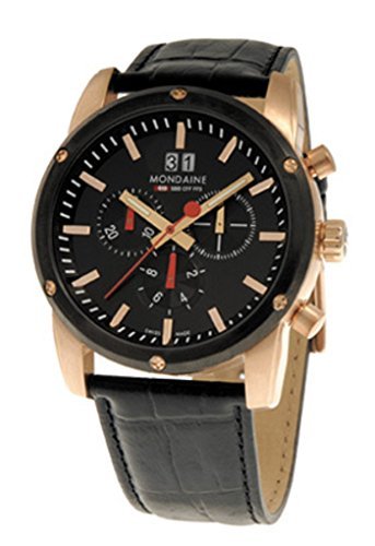

Ik heb ooit voor mijn verjaardag deze Mondaine gekregen:
Plaatje van internet.
Ik heb vorige week het batterijtje laten vervangen door de juwelier waar deze is gekocht. De chronograaf gebruik ik in principe niet maar laat hem wel eens in de tijd lopen. Helaas gaat de chronograaf niet meer terug naar 0 maar net een “streepje” ervoor. Dit geldt voor alle rode wijzers.
Kan dit door het vervangen van het batterijtje zijn of is dit puur toeval en is er een andere oorzaak?
Gr,
Peter
Trek de kroon eens uit naar de stand om de tijd te verstellen en druk dan eens eenmaal op de bovenste pusher? Lijkt er op dat je die chrono weer even moet resetten.
Bijna goed, maar je hebt me wel op het juiste pad gezet. Even gegoogled en gevonden dat je de beide pushers moet indrukken en daarna afzonderlijk nog de wijzers goed zetten. Ik hoop dat ik mijn boekje nog ga vinden want daar zal het ongetwijfeld in staan.
Bedankt, ben weer geholpen:smile:
