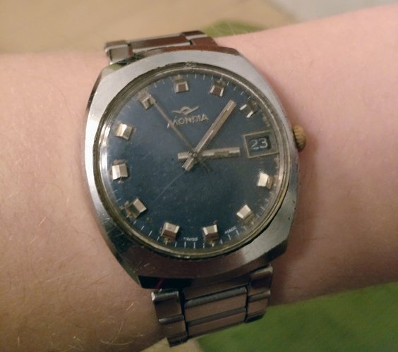

Hey allemaal, ik heb onlangs online een mooi Mondia horloge gekocht. De verkoper beweerde echter dat hij in werkende staat was. Dit is hij jammer genoeg niet.

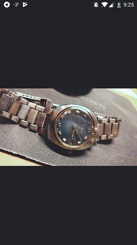

Ik wil hem graag laten herstellen, maar weet niet of het de moeite waard is. Het is een mechanische en is overwonden. Weet iemand wat meer over de prijs? Hier enkele foto’s

Horloge met potentie, moet zeker een onderhoudsbeurt en een nieuwe kroon hebben, en zoals @AstonMartin al aangeeft in pikorde: Zenith - Movado (gleufhoedlogo) - Mondia (bolhoedlogo).
Kleine beschadigingen bij de indices kan indicatie op waterschade zijn.
Open maken en kijken of het mechaniek geen schade heeft.

Hij heeft er al een “pilletje” in gedaan. Die plekken zie ik bij dit soort platen ook als een batterij wat gelekt heeft.

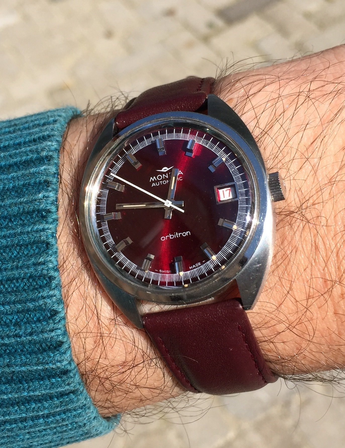

Maar ik vind Mondia een erg leuk merk met een mooie historie (de ‘echte’, vintage Mondia althans). Ik ben nog steeds zeer in mijn nopjes met mijn Orbitron. Sterker nog: dankzij jouw bericht doe ik ‘m vandaag weer eens om de pols!

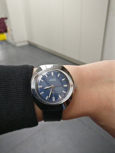

Heb uiteindelijk gekozen om een beetje te wachten en heb dit horloge gekocht (altijd fan van blauwe wijzerplaat)
Grappig horloge, het is alleen vrijwel zeker een redail. Hoeft geen probleem te zijn, maar als je in de vintage wereld wilt duiken lijkt het me nuttig dat je dat zelf ook ziet; dat heeft namelijk invloed op de waarde.
Bekijk de vergroting van je foto en je ziet dat de minutenmarkers aan de bovenkant totaal naast de markers staan en ook de tekst is erg blubberig.
Verder oogt de kast seventies en een kleine seconde was in die tijd niet gebruikelijk dus de combinatie is wat vreemd, maar ik ken dit merk niet dus misschien klopt dat wel gewoon.
