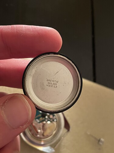

Heb net een leuke Prisma duiker binnengekregen met Monnin-kast, bekend van de Heuer duikers. Verder zit er een ESA 9362 quartz in.
Op het binnendeksel inderdaad de kenmerkende Monnin-krabbels.
Aardig patina, maar dat mag ook wel na een jaar of 40 van gebruik door de vorige, eerste eigenaar. Er is zelfs af en toe mee gezwommen.

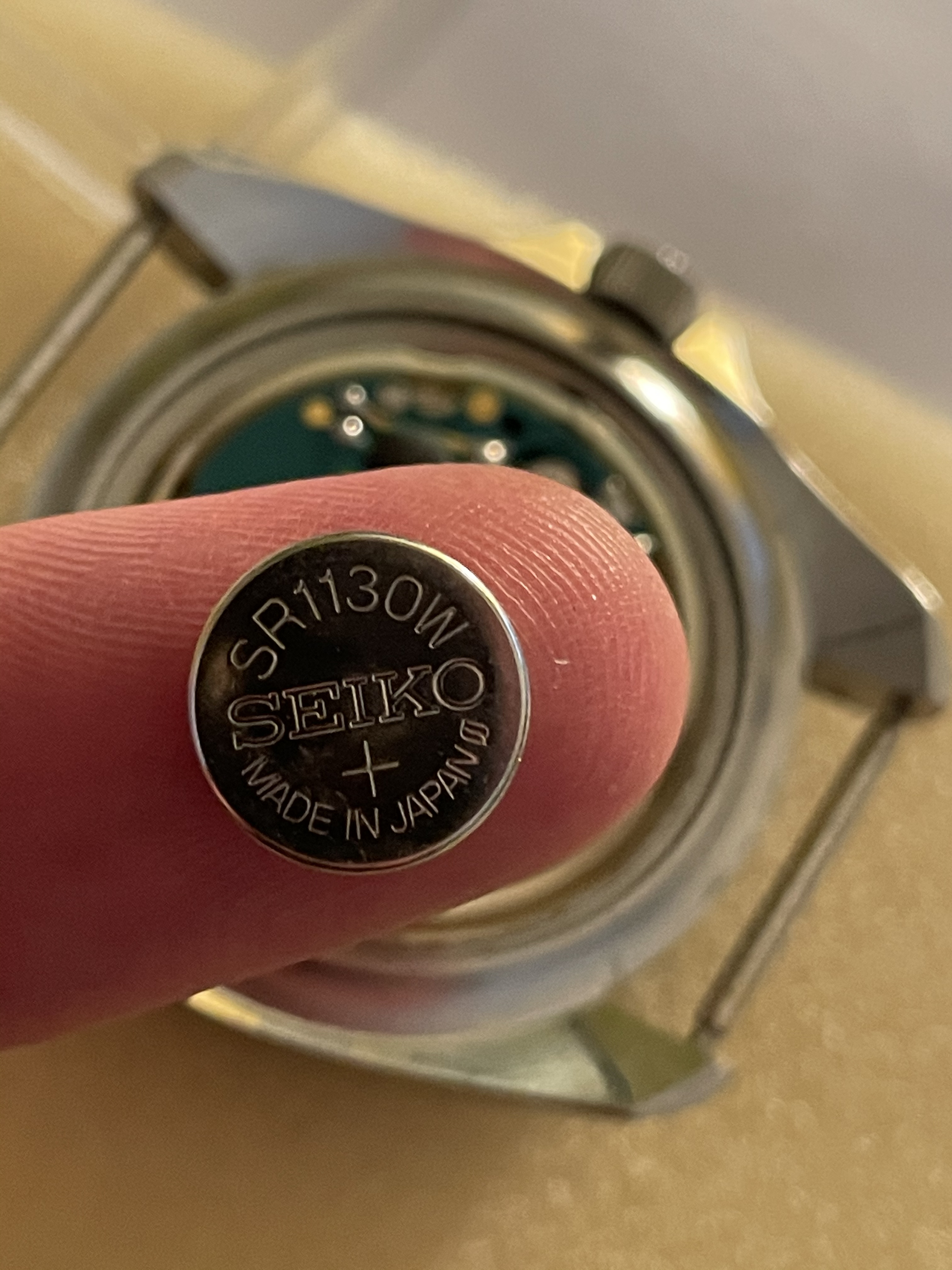

Enige euvels: de batterij is leeg en de kroon/stift zit los. De eerste is nog te overkomen, hoewel ik me wel afvraag welk batterijtje er het beste in kan, want er zit logischerwijs een… Seiko batterij in :thinking:
Wat betreft de losse stift: zou deze er in principe weer ingeklikt kunnen worden? Ik kan ‘m wel erin duwen, maar hij blijft niet zitten. Of moet ik het palletje in het gaatje vlakbij de kroon eerst indrukken met een speld of iets dergelijks? Het is trouwens een verende kroon die geschroefd is.
Of denk je nu: doe maar niet beunhazen en haal er maar een expert bij. Da’s ook een antwoord natuurlijk.
Hij kan ook niet lopen omdat de stift er uit is of het uurwerk service nodig heeft :thinking: Lijkt me wijs dat probleem eerst op te lossen :+1:
