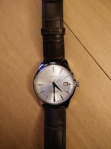

zojuist de Hirsch Duke op mijn Seiko Sarb065 gemonteerd, om eerlijk te zijn…bloed, zweet en tranen :grin:
Heb het Bergeon tooltje gebruikt nadat ik (goede tip van @MeisterRoamer) eerst heb geoefend op een oud horloge.
Horloge op de kop gelegd op een zachte microvezel doek en toen heeeeeel voorzichtig gaan pielen. Nieuw bandje zit minder ruimte voor het tooltje als oud bandje maar dat wisten jullie al lang natuurlijk.
enfin voor de kerst dus dit mooie klokje klaar voor gebruik…mij is blij
Pics or it didn’t happen!
Ben ook benieuwd naar de pics! Die Cocktail blijft mooi om te zien :blush:
Pics zou ik graag doen doch ben compleet onhandig om dit uit te voeren, iemand een stappenplan ergens?
Kheb wel dropbox maar geen idee hoe hier te plaatsen
Smartphone: “upload” en daarna “camera”…:muscle:
Heel goed advies!
Hoppaaa daar istie. Dat uploaden is een stuk makkelijker dan de band wisselen zeg maar.
