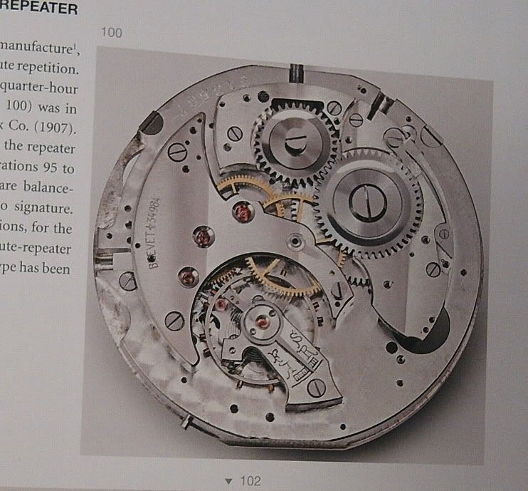

de vorm van de balanskloof zette me aan het denken, en ik geloof dat het een redelijk zeldzaam klokje is waar onze vrien Kaleiwan heel erg blij mee zou zijn…
Het is een horloge, voorzien van een repeatermechanisme, gebouwd naar patenten uit 1905 van Citelli en uit 1907 van Picard & Co op basis van een Minerva uurwerk, Minerva leverde de ebauche, toeleveranciers bouwden de repeater module erop/erin.
Repetition a quarts betekend overigens dat het een uurwerk met “kwartierslag” is, bij bediening van de drukker het geeft eerst het aantal uren aan in enkele slagen, daarna het aantal kwartieren in dubbele slagen
Op bijgaand plaatje een ebauche (basisuurwerk) die ze in het Minerva Museum hebben kunnen opduikelen:
Plaatje komt uit het boek Montblac, writing time; let ook op de stempel Brevet+34984 (het patentnummer) identiek aan jouw horloge.
Dus waarschijnlijk best een interessant klokje, helaas heb ik geen idee van de waarde of hoeveel ervan gemaakt zijn…

De tekening geeft dus weer wat er onder de wijzerplaat zit.
Je kan zien dat het een “simpele” repeater construktie betreft, simpel in de zin van sterk vereenvoudigd ten opzichte van de oudere constructies.
