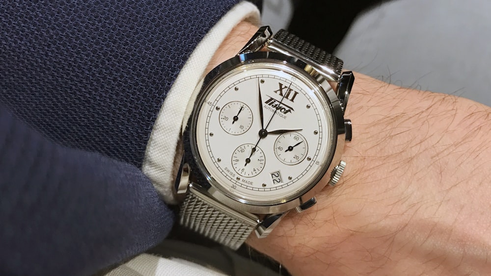

Kijk soms wel eens naar de Heritage 1948. Hopelijk komt Tissot weldra met nog meer leuke chrono’s
Daar zit dan weer een ETA 2894-2 in; een piggyback chrono. Ook altijd weer voer voor discussie. :grin:

Hier heb ik ook al een jaar een oogje op. Ik vind deze machtig mooi!
Overigens heb ik mijn Junghans Meister chronoscope met 7750 voor ruim onder de € 2.000 gekocht.
Ook heel fraai :+1:
Deze Tissot is overigens een tweedehandsje uit Australië. Zit al bijna twee weken met smart te wachten. Ik krijg het gebrek van die trage pakketdiensten en douaniers. :cold_sweat:
Echt heel gaaf. Heb hem laatst nog in het echt gezien in Antwerpen. Echt heel erg mooi. Even wachten nog en dan veel plezier ermee enneeeeh
Mocht je hem beu zijn, laat maar weten :wink:
Eerst maar eens zien dat ik hem binnen krijg. :sweat_smile:
De maat is nog wel een twijfelpuntje; ik heb er nog nooit een om de pols gehad en ik heb vrij kleine polsen…
