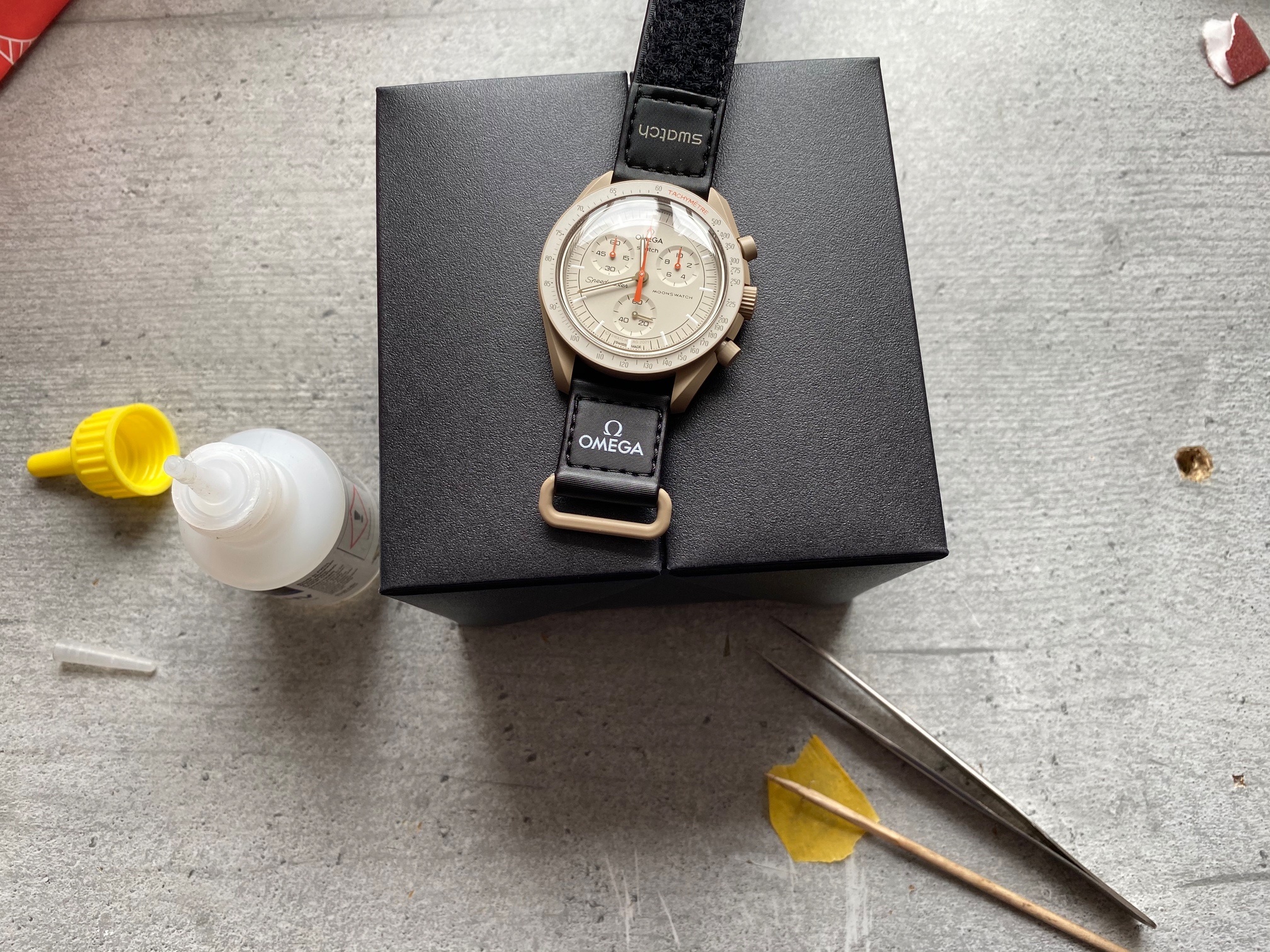

Beste horlogeliefhebbers, ik heb twee weken geleden mijn Moonswatch Jupiter bij een Swatch store kunnen kopen maar… Ik heb het horloge tot vandaag in de verpakking gehouden omdat ik op vakantie was en heb hem vandaag uit de doos gehaald en het is een schitterend horloge. Nu viel mij op dat de Bezel een beetje op en neer bewoog, ik ging verder op onderzoek uit en kreeg de Bezel er op den duur zonder beschadigingen vanaf. Dit was hoe dat eruit zag:

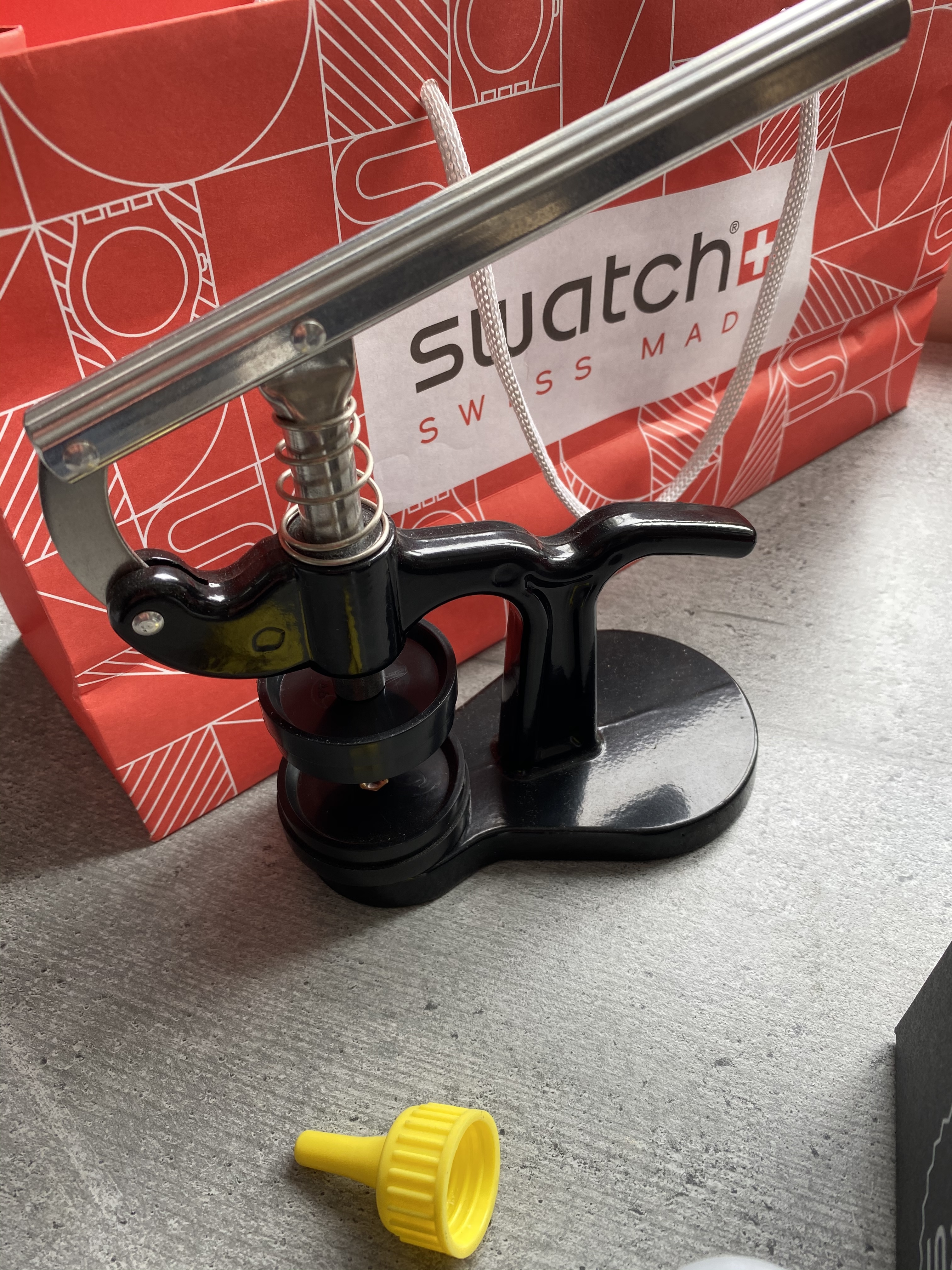

Gelukkig kon ik met industrial grade glue van de Toolstation een lijm aanbrengen met een stokje op de binnenste rand van de bezel en heb daarna met een precies passende pers deze aangedrukt.
Gelukkig is het gelukt en weet ik dat de vezel nu muurvast zit, maar het blijkt weer eens dat de Quality Control van se MoonSwatch (zeer) slecht is.

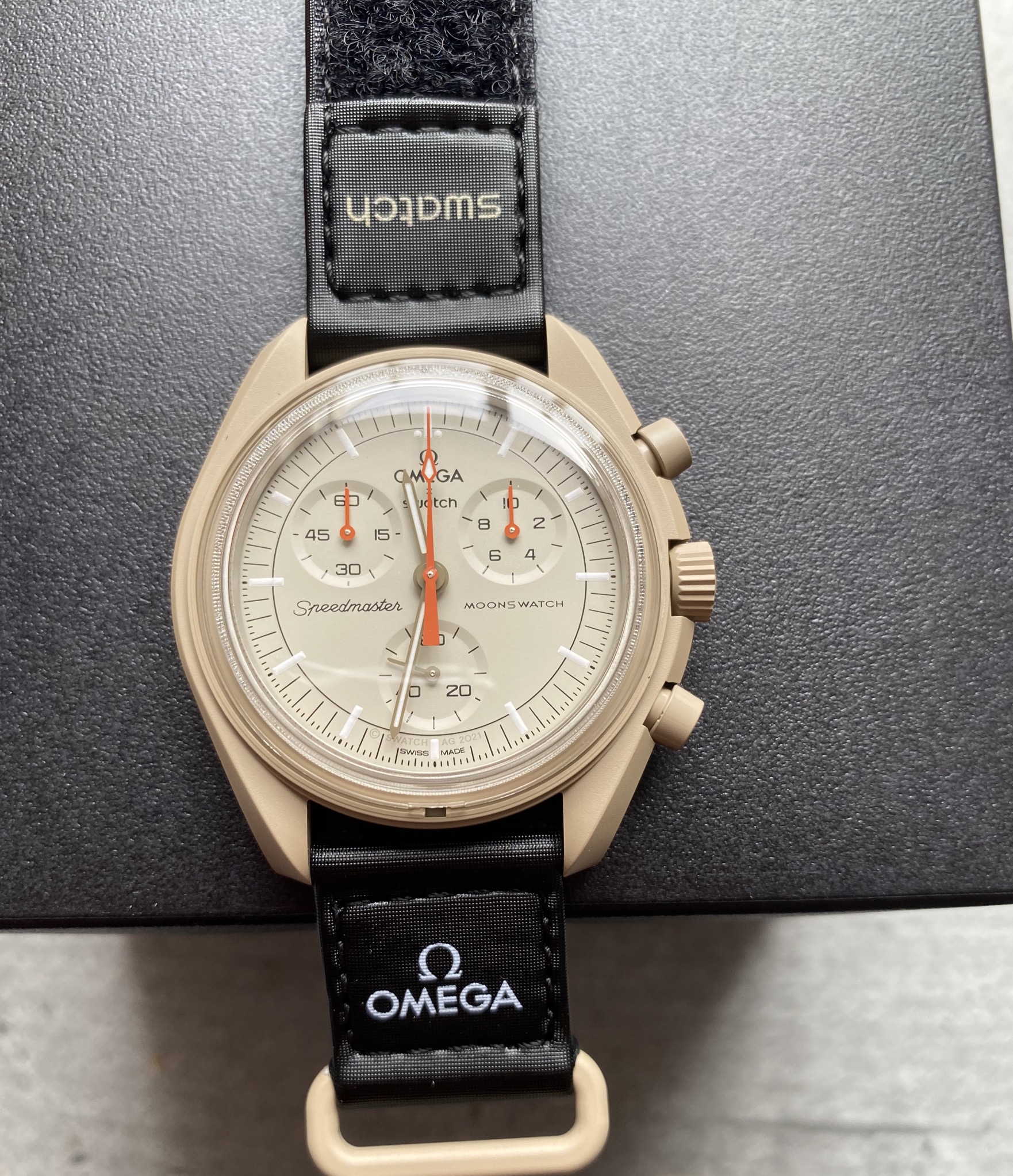

Eindresultaat:

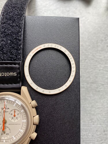

Betere foto van horloge zonder Bezel:
