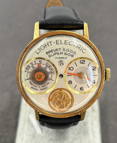

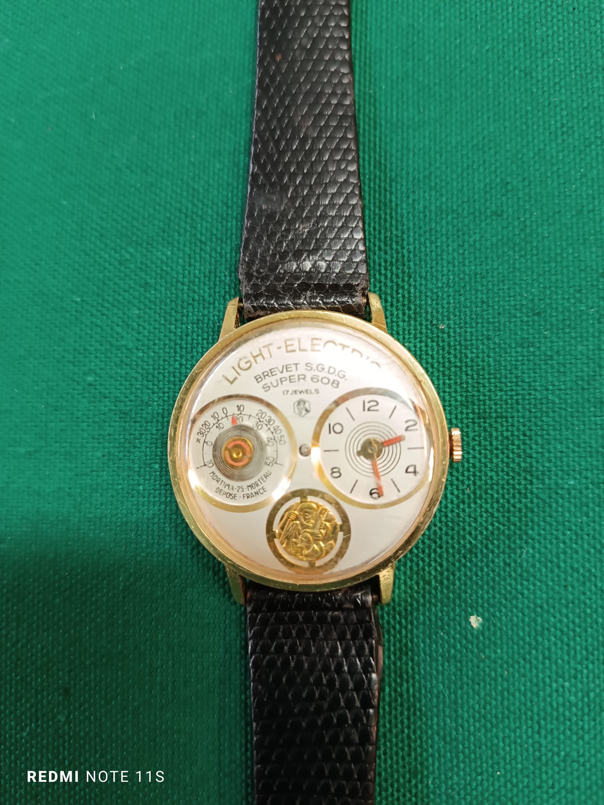

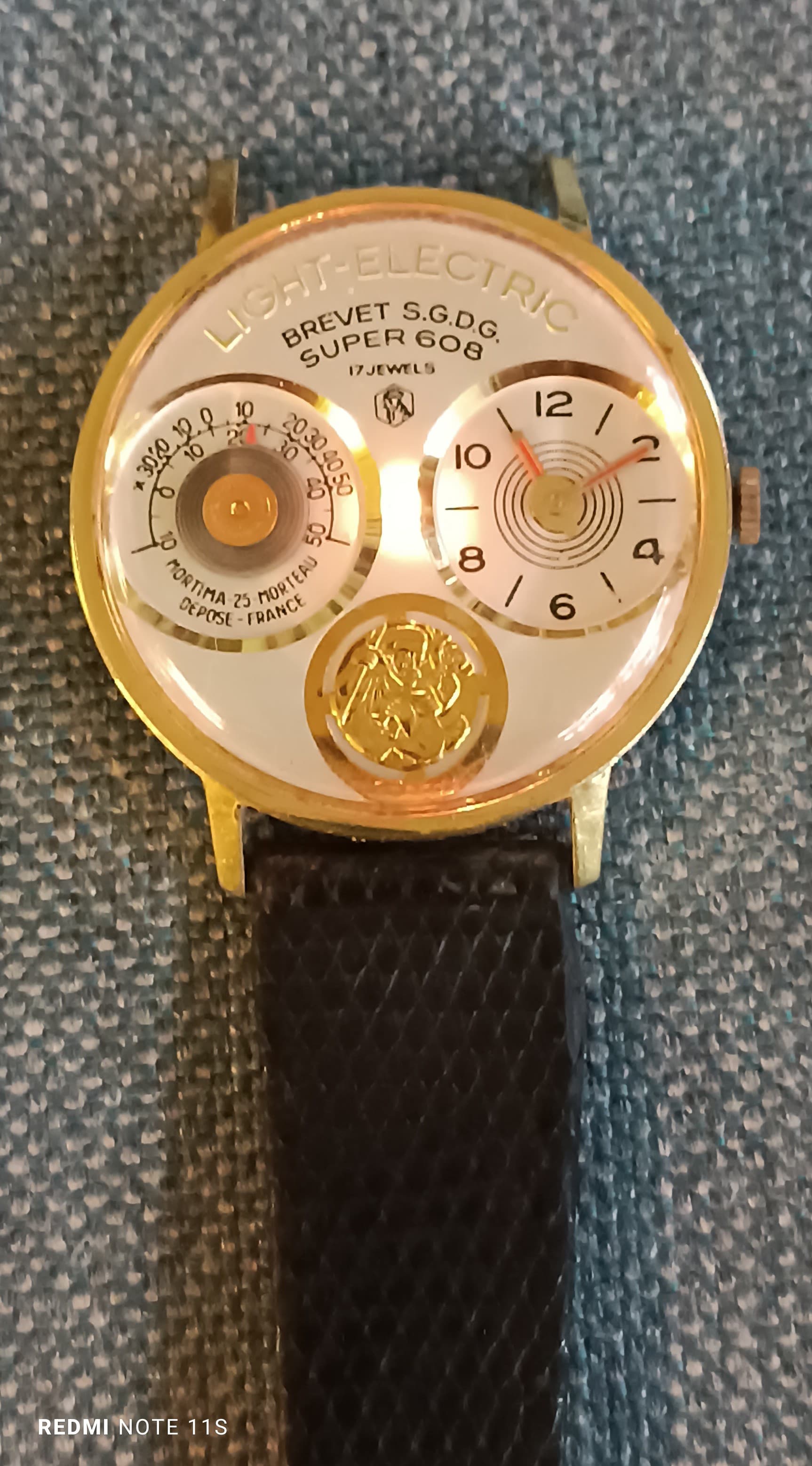

Weet iemand hoe het licht van dit horloge werkt ? Het gaat niet via de kroon zoals bij de andere modellen
En als ik de schroef in het midden verdraaid dan blijft het continu branden weet niet of dat de bedoeling is graag meer hierover
@MeNToR heeft een horloge waarbij je het hele uurwerk moet “opschuiven” door de kroon hard in te drukken. Is dat bij deze ook niet zo?
Wellicht dat je het bovenste draadje dichterbij het uurwerk moet brengen. Het contact loopt dan via de platine zodra deze beide draden raakt.
Zo lijkt het mij bij dit uurwerk. Kan er uiteraard helemaal naast zitten.
Ik heb deze. Nu druk maar kan je helpen.
Beste,ik denk het niet de plus staat al geactiveerd en de min met de deksel d.m.v veer.
Daarom blijft het lampje constant branden

Er ontbreekt een onderdeeltje. Denk dat het goed na te maken is.

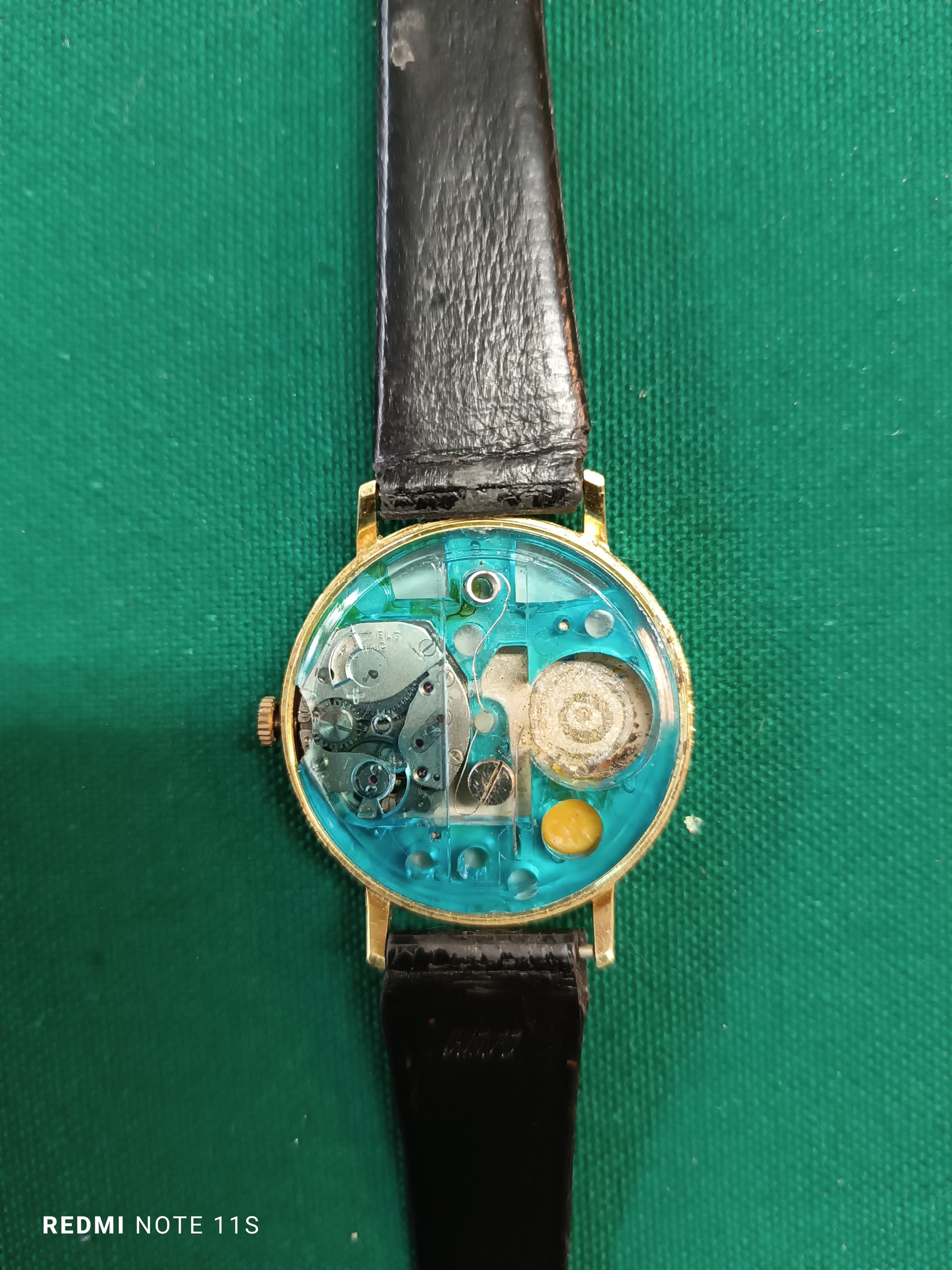

Ik heb twee kinderen en moet op zoek om een horloge open te maken om het je te laten zien. Het is een ringetje. Wat er nu gebeurt is dat je het loopwerk tegen het draadje van het lampje drukt. Dit hoort een ringetje/schoteltje te zijn dat onder het schroefje hoort.

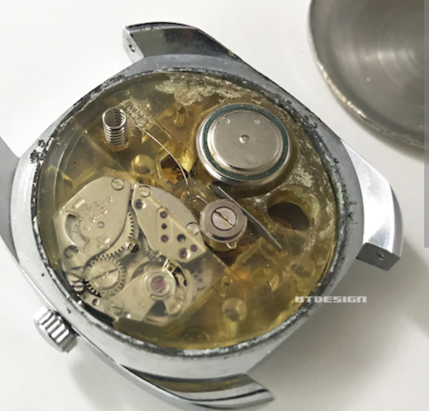

Even voor je van internet geplukt. Hier kun je het goed zien.
Voor afmetingen en dergelijke close up fotos van het onderdeeltje zul je geduld moeten hebben.
Dat ringetje is een soort kommetje met een scherp randje. Dat randje drukt tegen het metalen lipje aan. Dat zit wel in die van jou. Als je goed naar dat lipje kijkt zit je daarin ook een uitsparing waar dat ringetje in terecht komt wanneer je de boel indrukt.
Aanvulling op mijn eerdere reactie
Ik heb eerder wat gehaast gereageerd. Wat ik schreef klopt grotendeels, maar hierbij iets duidelijker uitgelegd.
Inderdaad is het zo dat, zoals @Betula zegt, wanneer je tegen de kroon drukt het hele uurwerk zich een stukje verplaatst. Als je naar het centrum rond de wijzers kijkt, zie je ook dat de uitsparing in de wijzerplaat redelijk fors is, zodat de centrale as daar in kan bewegen. Het hele uurwerk drukt dan tegen het randje van het bij punt 1 beschreven ring-kommetje. Volgens mij is de kroon geisoleerd van de kast. Ik moet dit nog wel even nazien, het is weer een tijdje geleden dat ik hem uit elkaar heb gehad.
Het gedeelte van het kunststof waar de schroef en het ring-kommetje op zitten is enigszins flexibel. Daardoor verplaatst dat deel zich richting het metalen lipje dat vlak bij de batterij zit. Door deze verplaatsing komt het lipje tegen de batterij aan en dan is de cirkel rond en wordt het contact gemaakt.
  1. De schroef is niet origineel.
    Waarschijnlijk hebben ze deze erin gedraaid om een grotere kop te creëren, omdat het origineel ontbrak. Met als doel toch een soort contact te maken. Het risico is nu echter dat het gat in het plastic te groot is geworden. Dat is overigens prima op te vullen met wat tweecomponentenlijm.
  2. Het speciale komvormige ringetje met scherpe rand ontbreekt bij jou.
    Dit ringetje rust normaal gesproken permanent in de uitsparing van het metalen lipje.
    Dat metalen lipje fungeert als schakelaar en maakt contact met de batterij.
  3. Onder in het batterijgat horen twee onderdelen te zitten:
  • Een kunststof isolerend rondje, zodat de pluspool van de batterij niet tegen de wijzerplaat aankomt.
  • Een verend ringetje dat ervoor zorgt dat de batterij iets omhoog wordt gedrukt, zodat de minpool tegen de achterdeksel van het horloge aankomt.Het veertje dat je duidelijk ziet zitten, maakt eveneens contact met die achterdeksel. De minpool van de batterij loopt dus via het deksel en het veertje naar één pool van het lampje.
De pluspool loopt via de zijkant van de batterij tegen het ingedrukte lipje en vervolgens via het komvormige ringetje naar de andere pool van het lampje. Op dit moment zie je eigenlijk dat jouw lampje een veel te lang blootliggend draadje heeft dat bij het indrukken tegen het uurwerk komt. Dat is dus niet de bedoeling.
Kortom: er missen onderdelen en daardoor maakt hij Ăłf geen contact, Ăłf juist ongewenst contact.

Even met mijn dikke vingers getekend. Veertje met - pool dus contact door achterdeksel.
Wanneer je het wil kan ik tzt het ringetje wel los halen en foto’s maken met maatvoeringen. Dat hoor ik dan graag.

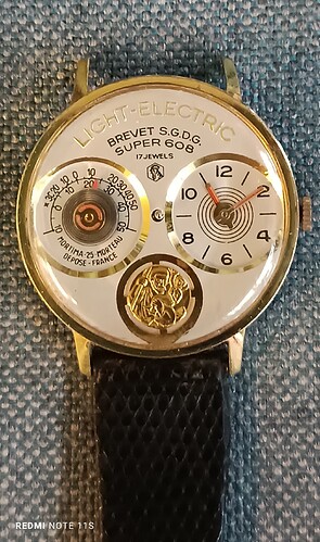

Deze heb ik zelf gevonden op het net heeft ook niet dat ringetje maar wel hetzelfde schroefje

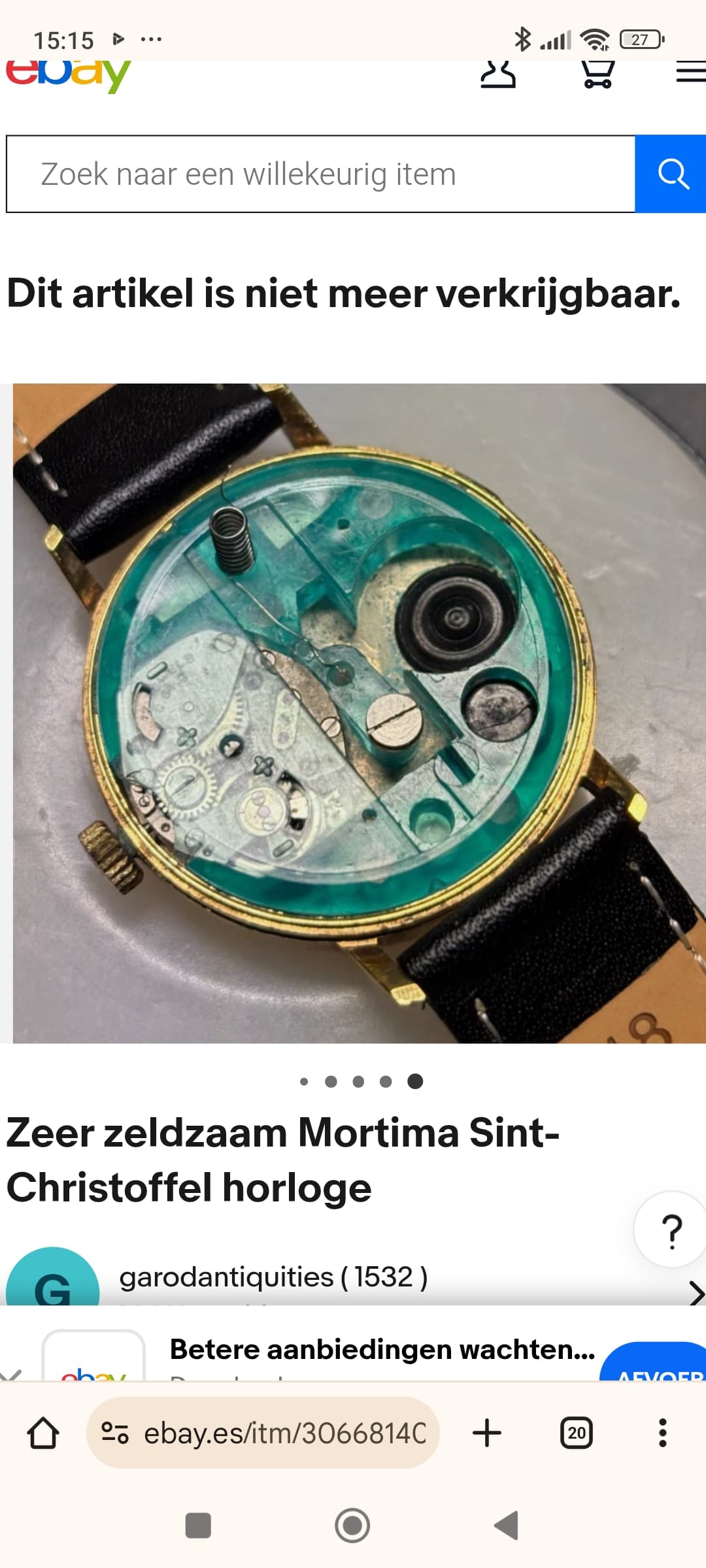

Dit is degene die ik zelf via eBay heb gekocht. :wink: Je ziet dat bij deze het lampje een pootje mist en dat ook het metalen lipje ontbreekt. Gelukkig heb ik die onderdelen nog liggen. Alhoewel het lipje dus wellicht anders kan zijn.
Dat het schroefje hetzelfde is als bij jou was me nog niet opgevallen. Blijkbaar betreft dit een revisieversie ten opzichte van de andere exemplaren die ik heb. Dat is dus positief, zowel voor jou als voor mij.
Ik hoef in mijn geval alleen het lampje te vervangen en het metalen stripje terug te plaatsen in de uitsparing. Jij hoeft enkel het lamppootje te verdraaien of iets in te korten en zorgen voor de juiste isolatie en vering onder je batterij. De rest is identiek.
Zoals je goed kunt zien, drukt het uurwerk tegen het flexibele gedeelte van het kunststof aan waar het schroefje inzit.
Voor ons beiden dus minder werk. :wink:
Anders kun je eventueel nog even wachten tot ik de mijne (van deze foto) binnen heb. Dan kan ik eventuele verschillen met mijn andere Light Electric-horloges goed bekijken en vergelijken.

Ben erachter hoe het licht werkt met het schroefje wat ovaal is kan je de afstelling van het batterij contact instelling .
Er zit zeker geen beweging in het uurwerk want dat is in het kunstof geklemd
Dus door de kroon in te drukken komt er geen beweging
Wat je moet doen kroon helemaal uittrekken en dan indrukken bij het opheffen van het licht kroon ietsje omhoog trekken dus eigenlijk heel simpel en logisch
Als je het maar weet
Overigens geen 675 /1.4 batterij gebruikt maar een RL 44 van 1.5 volt die werkt bij mij
