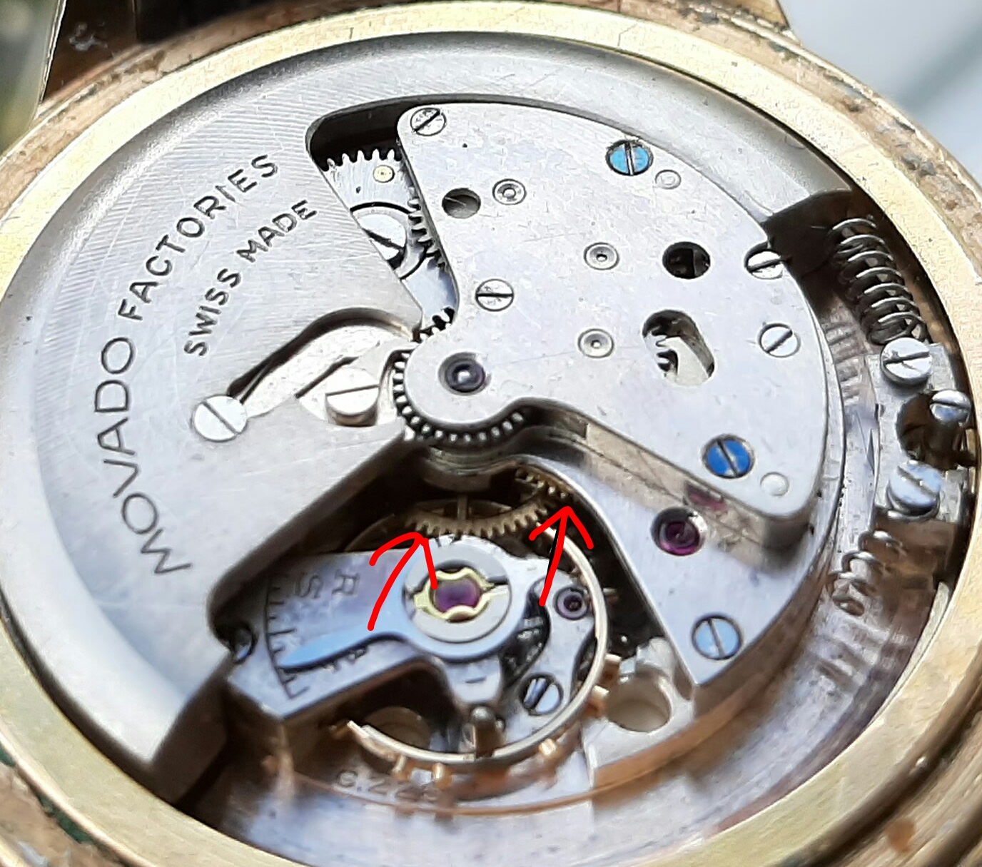

Ik heb een probleem met 1 van mijn Movado Bumper uurwerken.
Het horloge is stil komen te staan maar alles lijkt in orde op het eerste oog.
Als ik iets wat aan de tandwielen zit die gemarkeerd zijn op de foto dan begint hij te lopen maar valt dan naar een minuut stil.
Wat is er aan de hand?
Ff kijken als je de balans eruit hebt en het anker.
Dan even kijken of het radarwerk vrij loopt zo niet zit het daar in.
Thnx heb het denk ik opgelost toen ik de balans los maakte zag ik dat hij er niet goed in zat ondank dat hij los draaide.
Goed terug gezet en hij loopt weer.
Nu kijken hoe lang maar de minuut is hij al gepasseerd.
Top gedaan!!
Helaas hij is weer gestopt het lijkt er op dat de vork die word bewogen door de balans niet zn volledig slag maakt.
Ja dat is het anker. Als je deze verwijderd kun je zien of het radarwerk loopt maar haal eerst de spanning van het horloge.
Helaas krijg het niet voor elkaar.
Het zal echt een kleinigheidje zijn in het anker maar dan moet iemand er naar kijken die er verstand van heeft.
Maar bedankt voor de hulp.
Graag gedaan en als je in de buurt van Nijmegen woont wil ik er wel even naar kijken.
