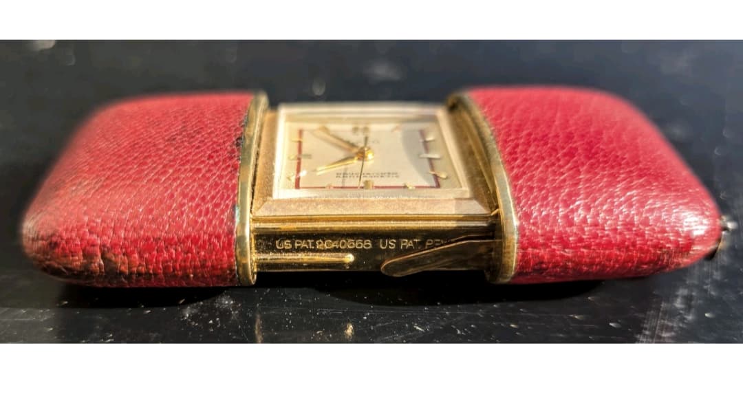

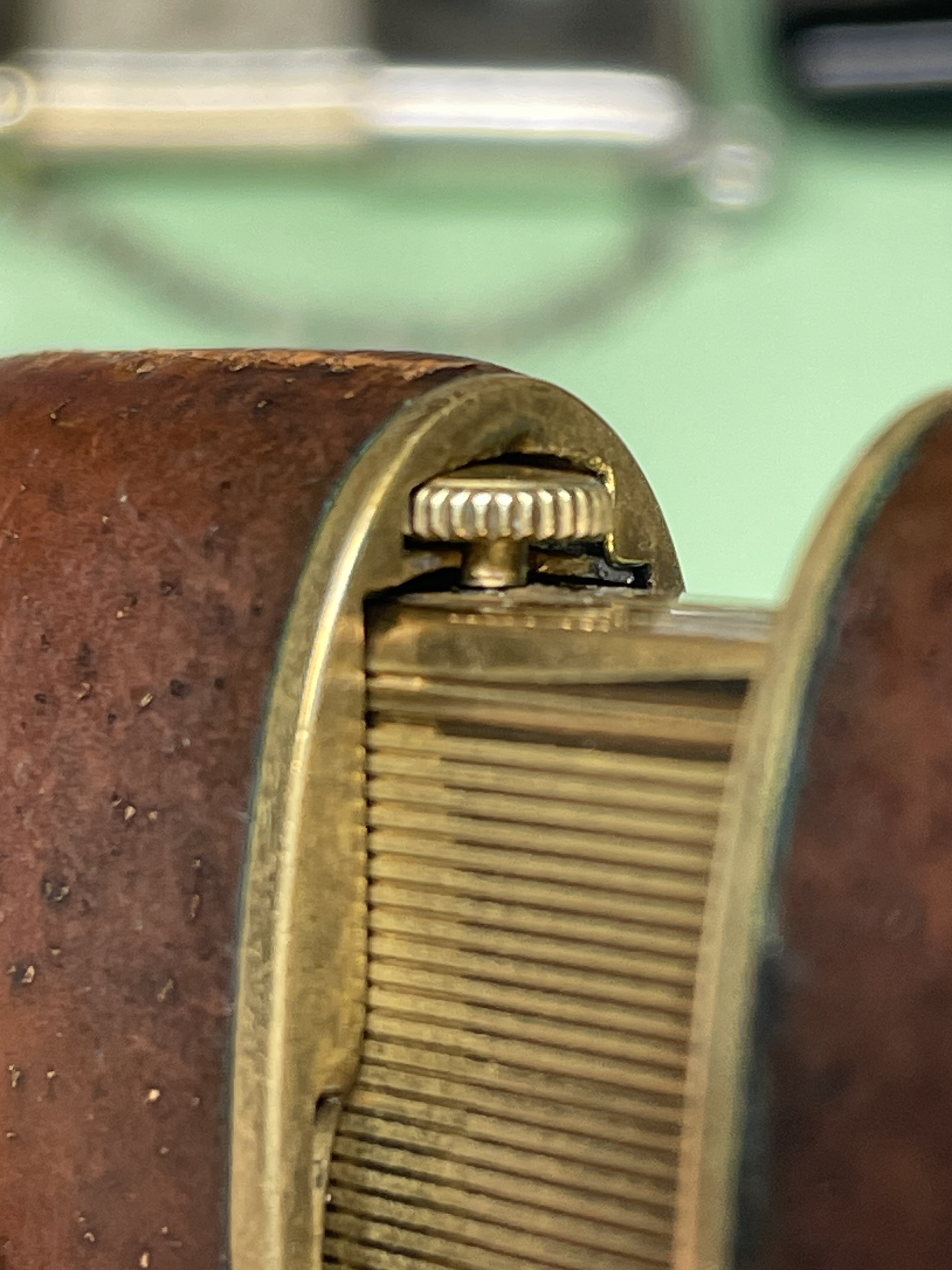

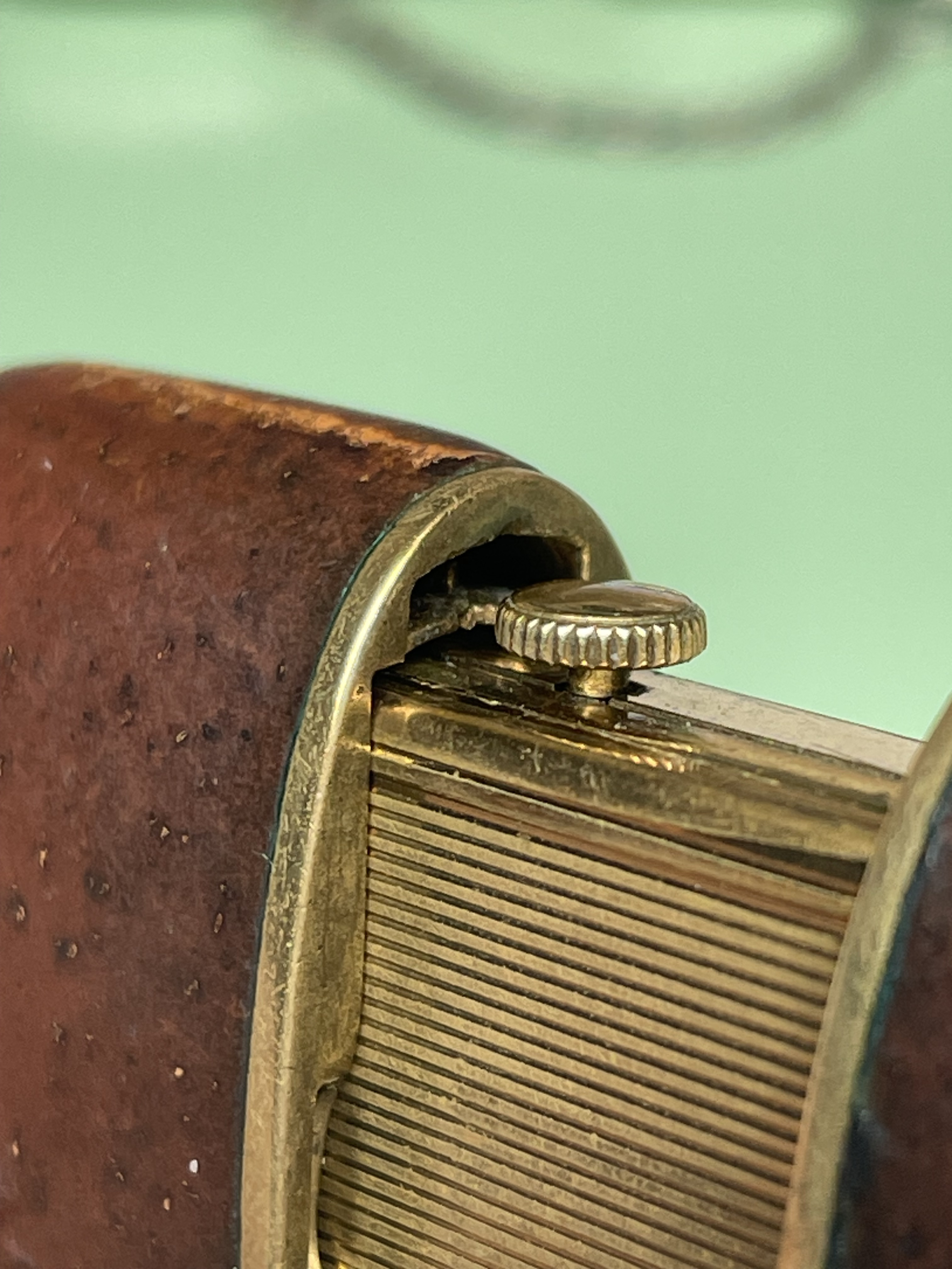

Alleen de kroon steekt er wel hoog bovenuit, hoort dat zo of staat de kroon in de tijdaanpassingstand?
Lijkt maar zo
Dat hoort bij deze “Purse watch”. Kroon schuift zo mooi in een uitsparing die in beide kastdelen zit.
Even snel een paar foto’s gemaakt. Hebben we er ook beeld bij. :grin:

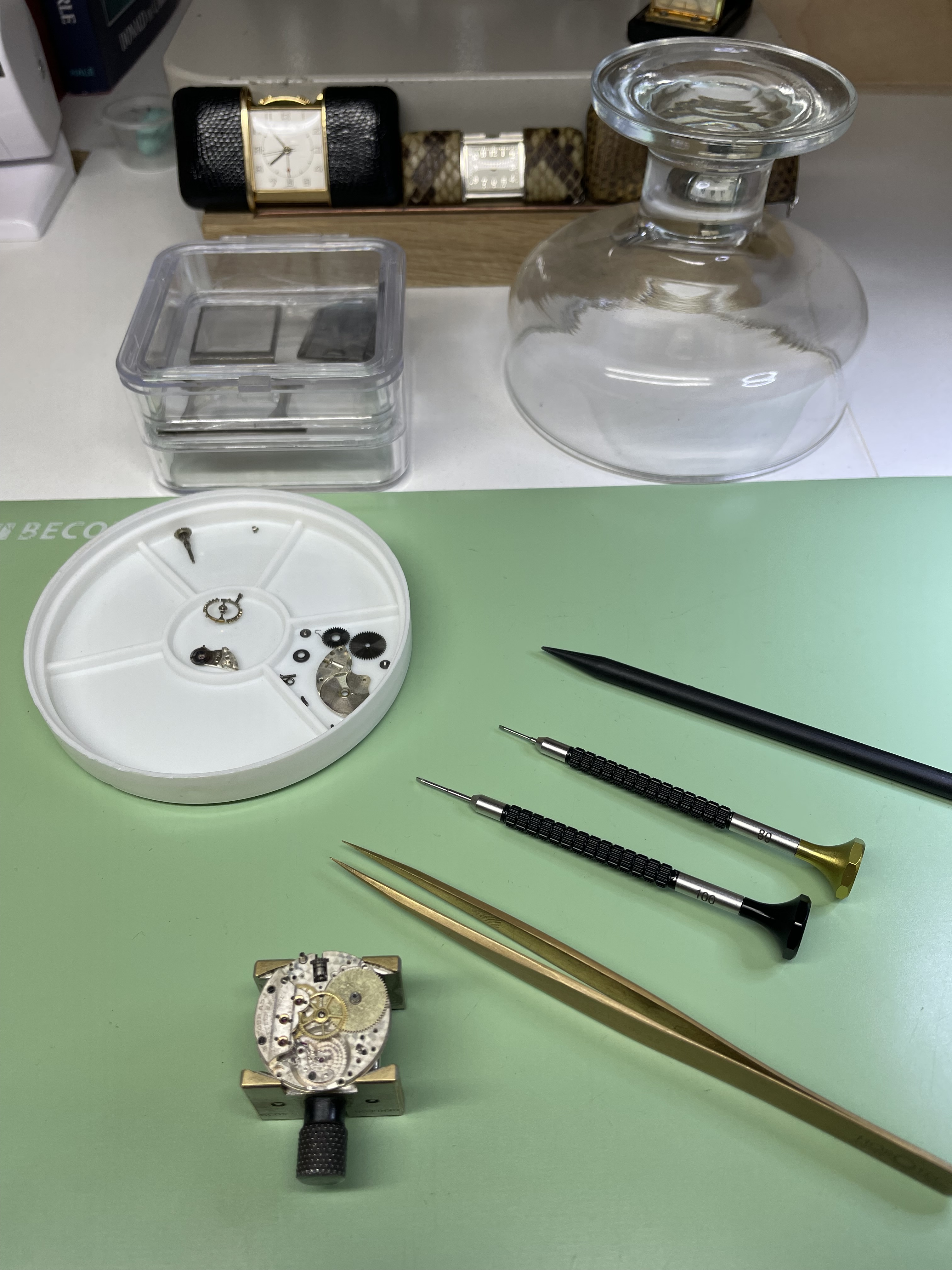

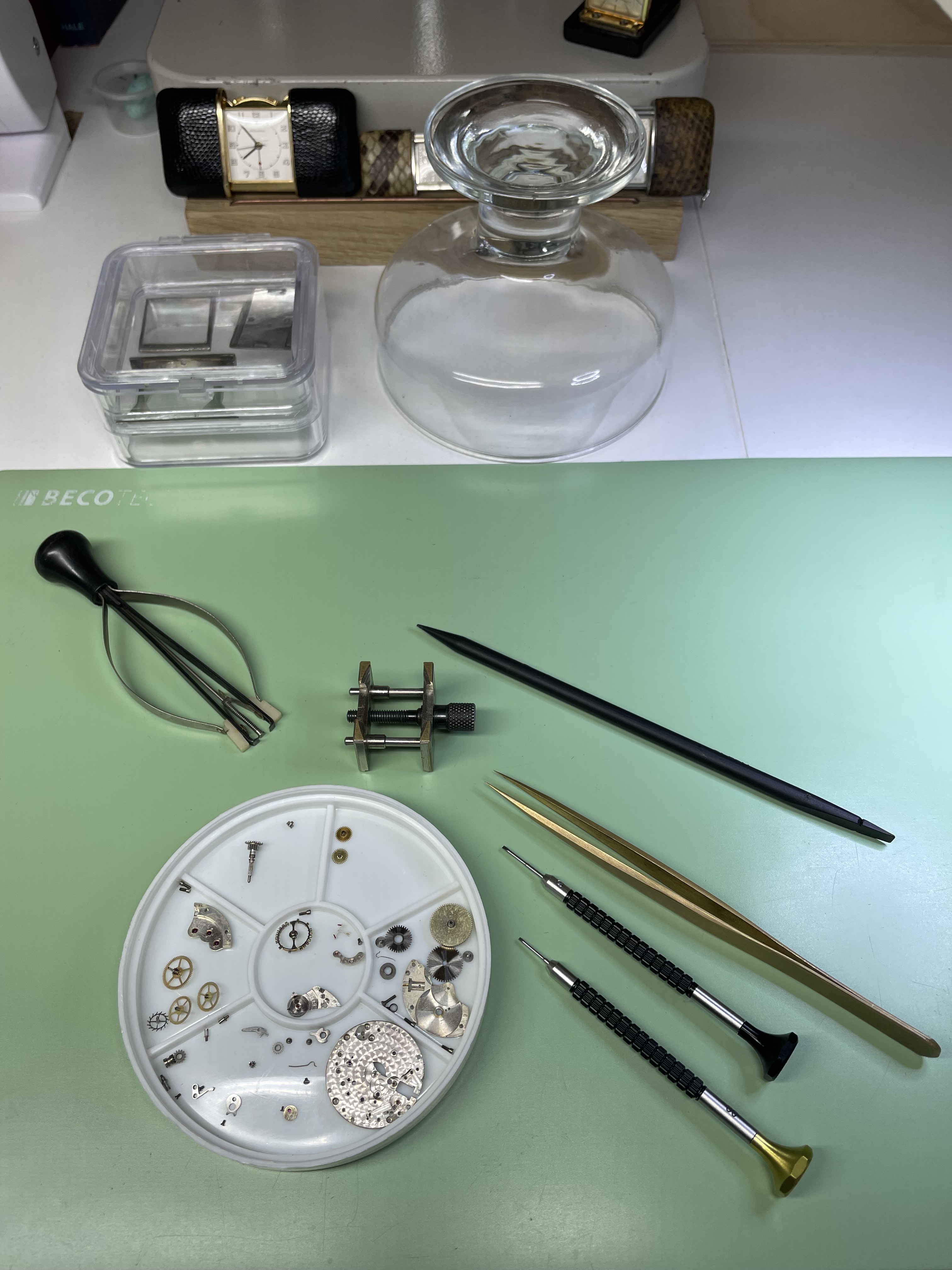

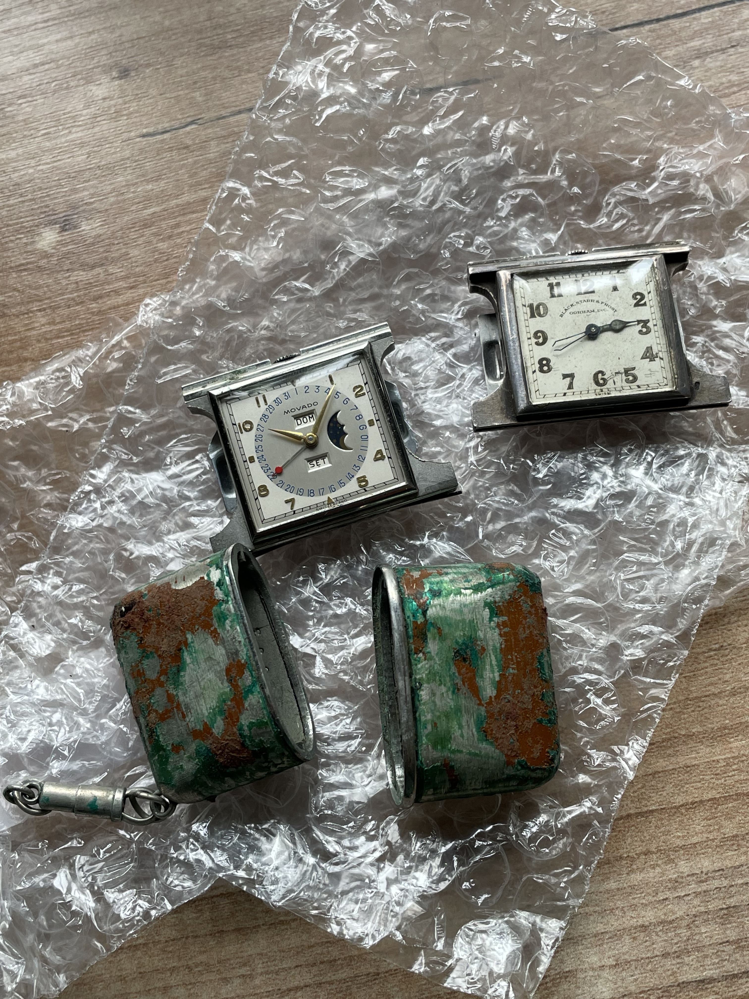

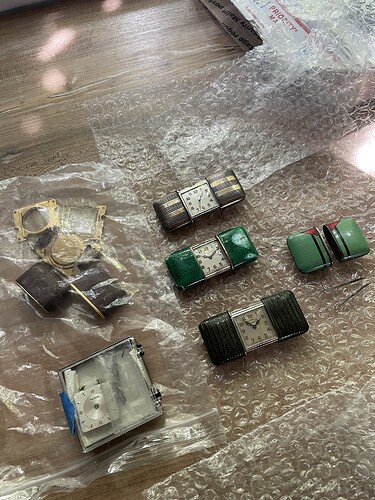

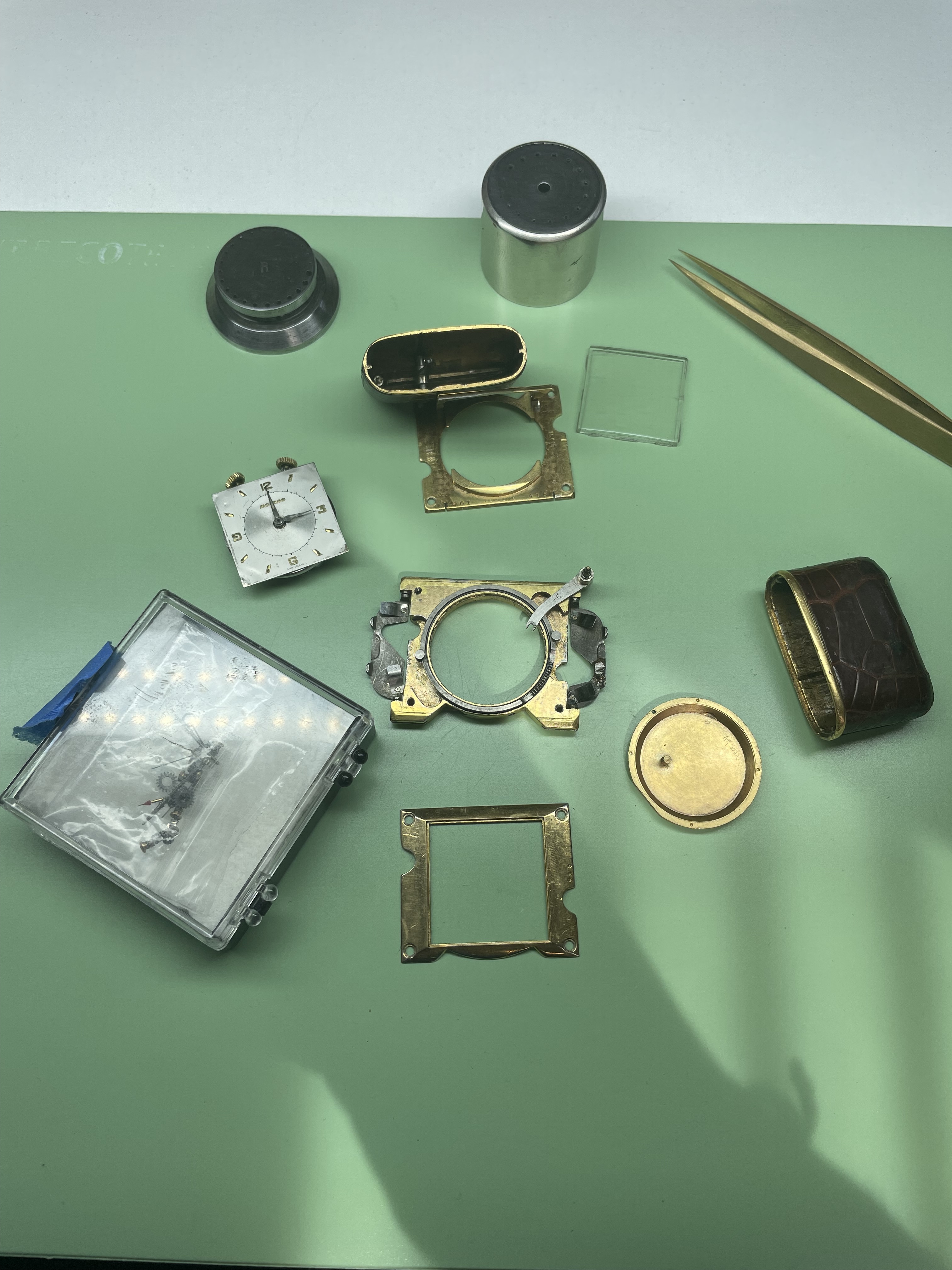

Vandaag 2 uurwerken binnen gekregen van een Ermeto liefhebber uit Amerika.
Doel: repareviseeropknaphopendathettereddenvalt project…… :face_with_monocle::flushed::grimacing:
Dus maar eens kijken of we hier wat mee kunnen.
Als ik voor iemand anders sleutel, maak ik goede afspraken. Ik maak van alles foto’s en rapporteer regelmatig naar de eigenaar zodat hij/zij mee kan kijken wat ik doe. Zo is mijn werk transparant en voorkomen we gezeur achteraf.

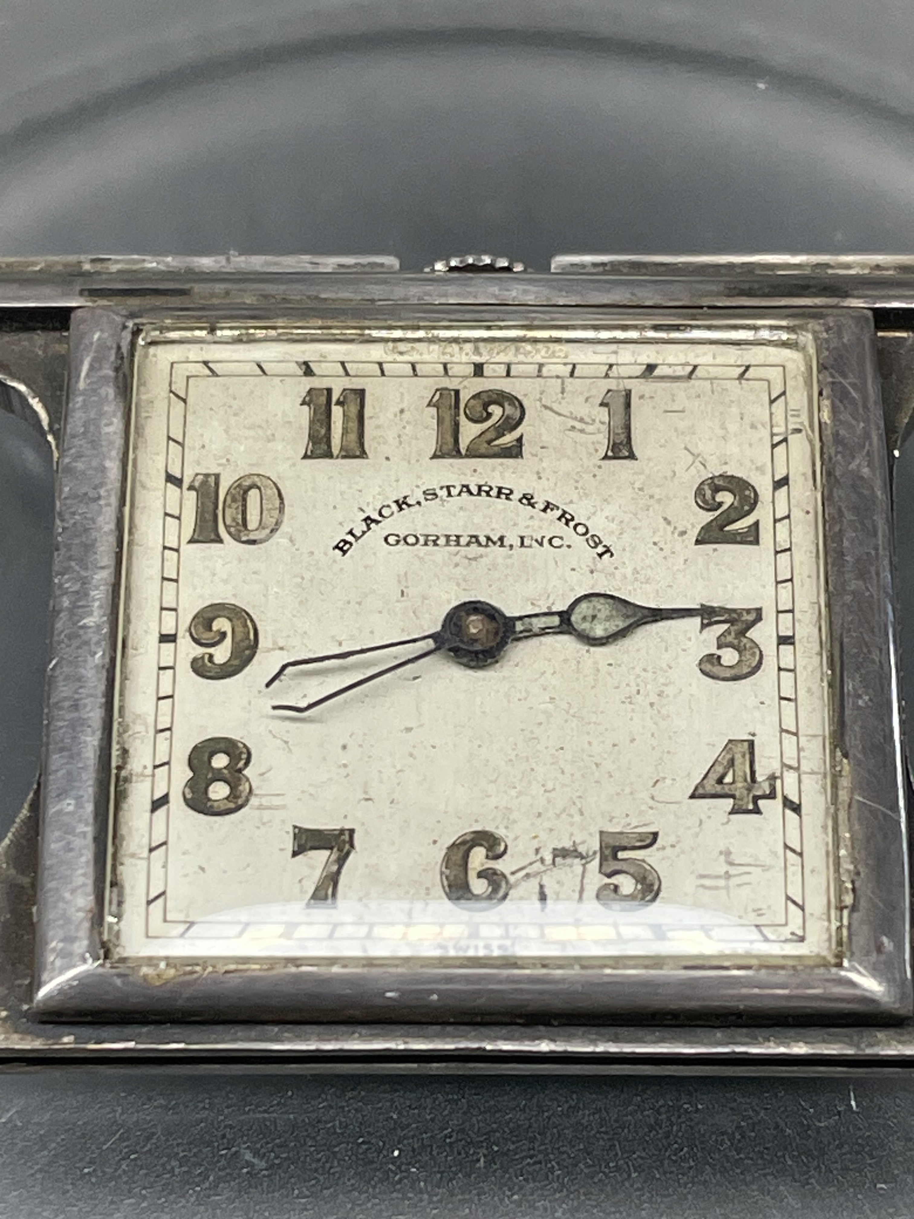

Laten we beginnen met de Black Star & Frost:
Ik denk dat deze behoorlijk wat heeft meegemaakt!
Ben deze wijzerplaat trouwens nog nooit eerder tegen gekomen.

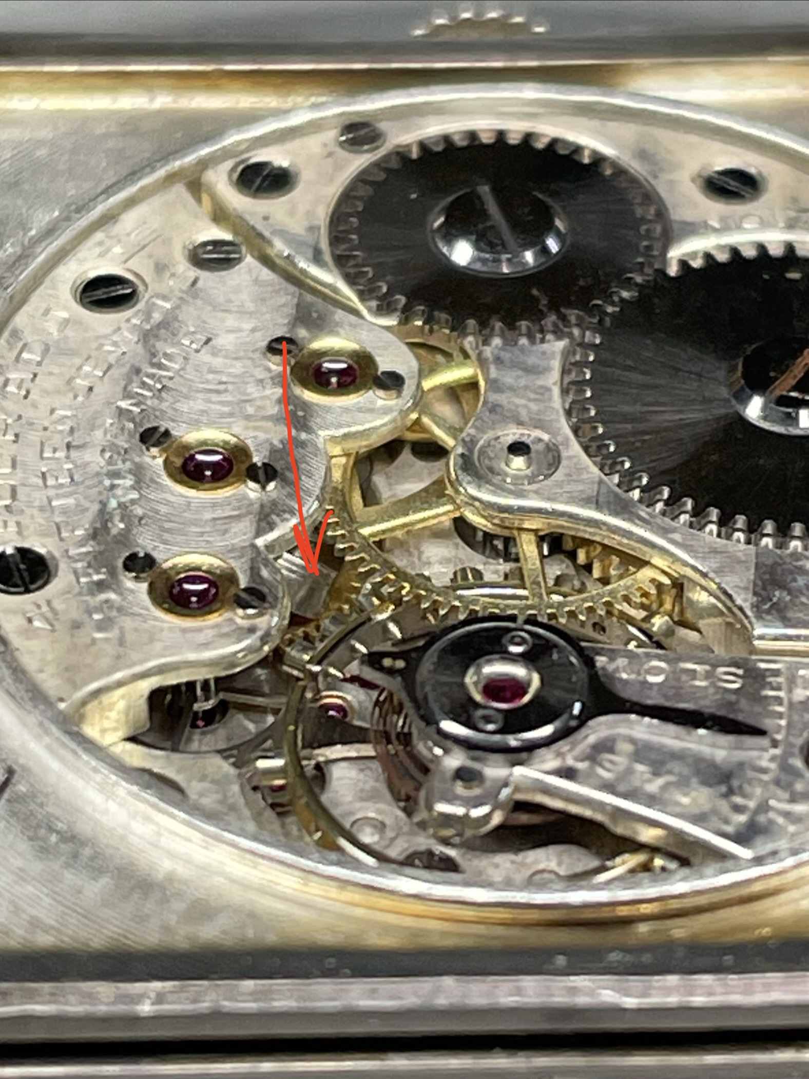

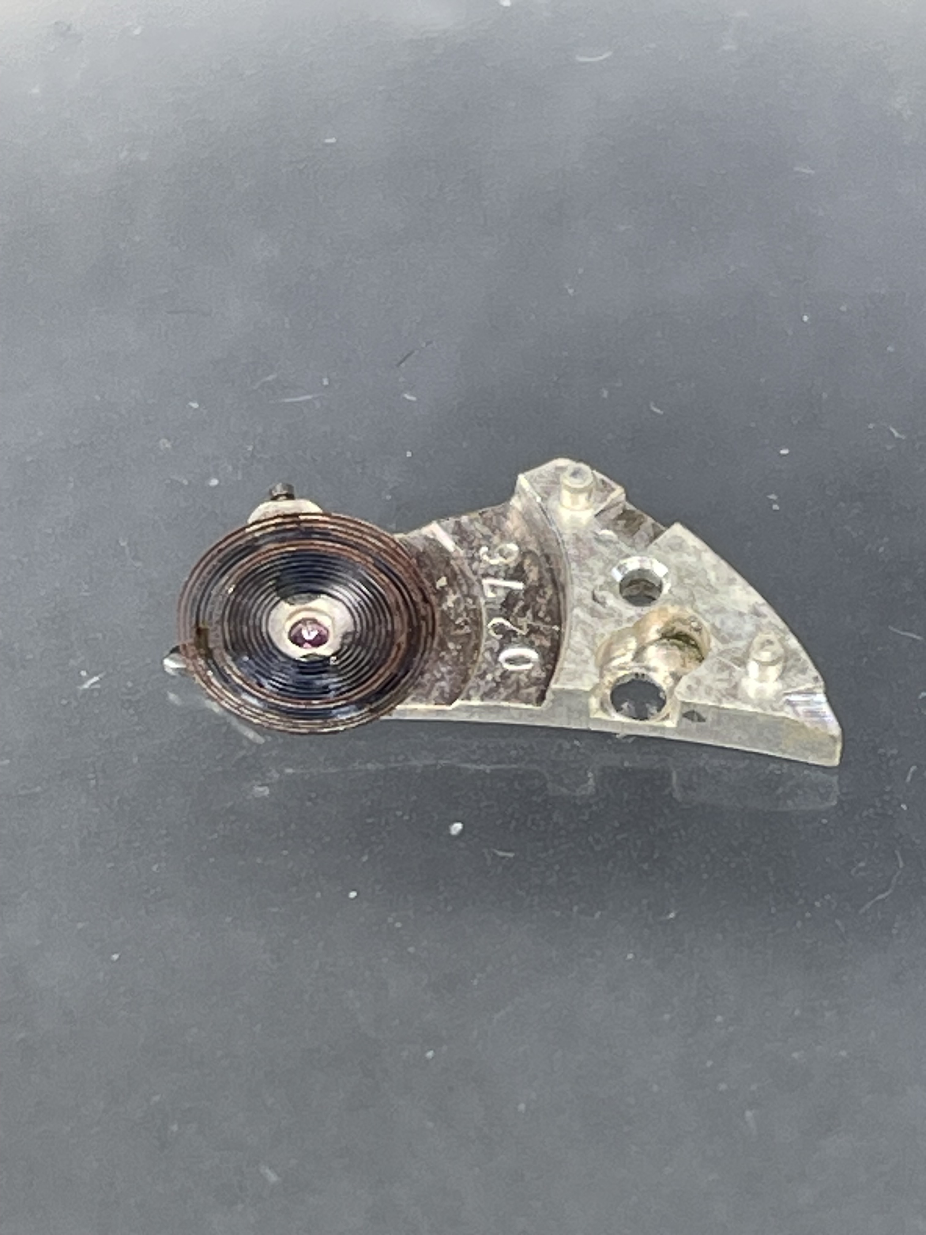

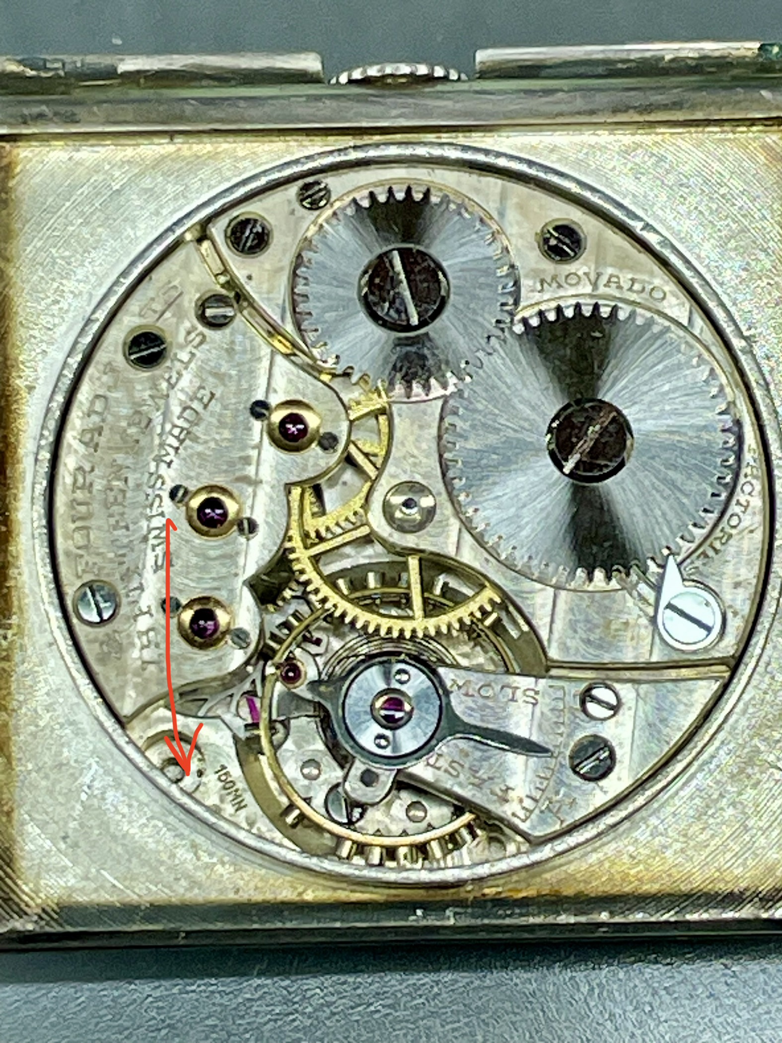

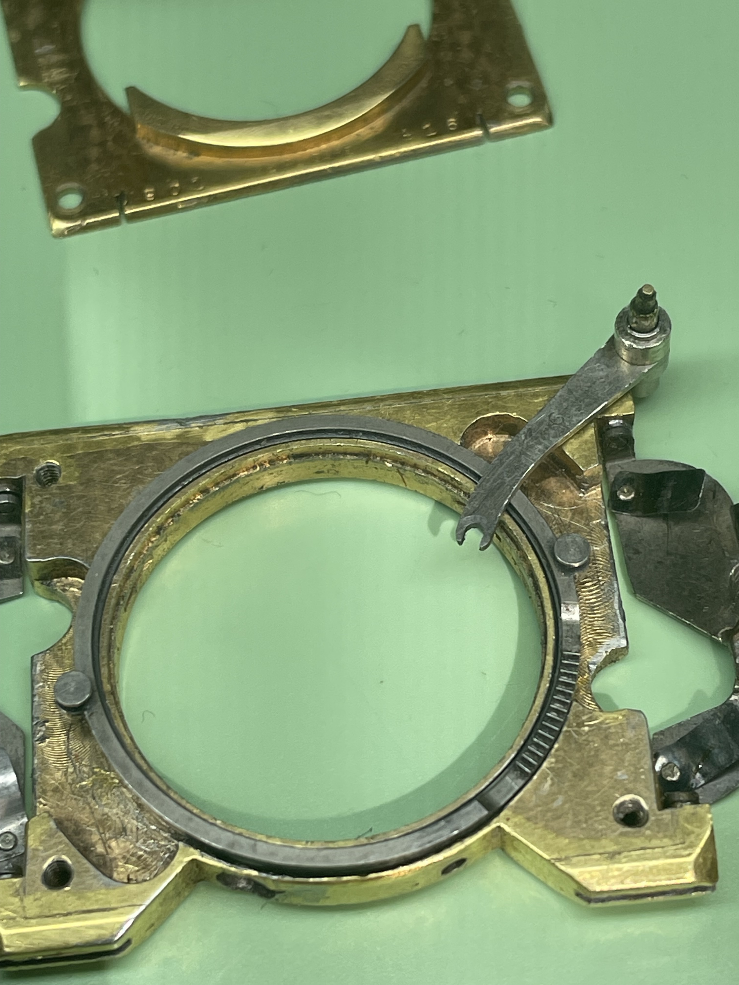

De balansveer is volledig verroest en gebroken; die moet vervangen worden.

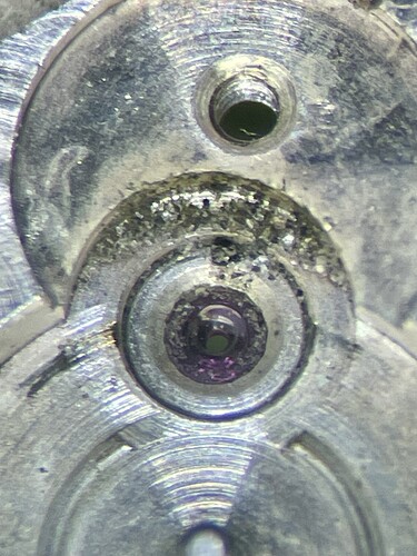

Maar wat nog erger is, is dat de schroef die het uurwerk in de kast vastzet, los is geraakt en tussen de tandwielen is komen te zitten. Hopelijk is dit niet gebeurt toen het horloge liep.
De schroef bij de rode pijl……
Hoort hier te zitten. :woozy_face:

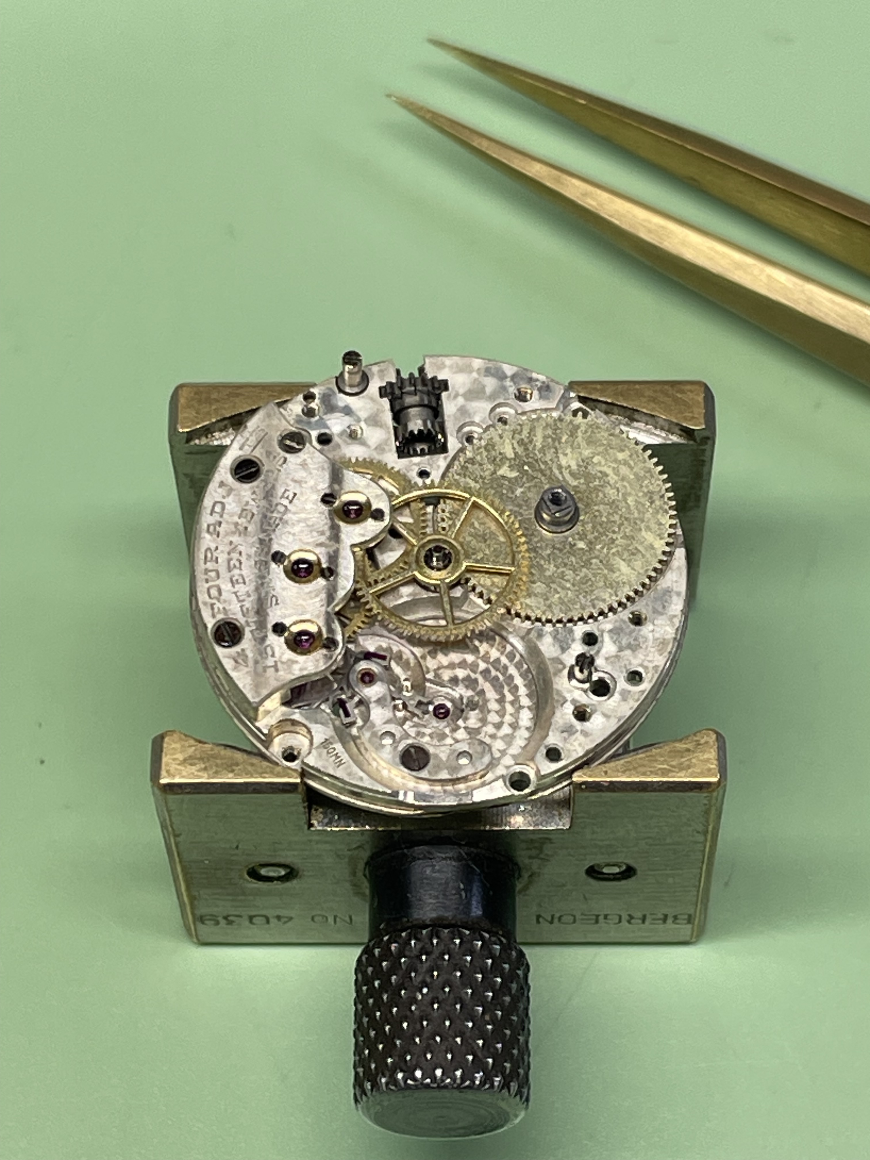

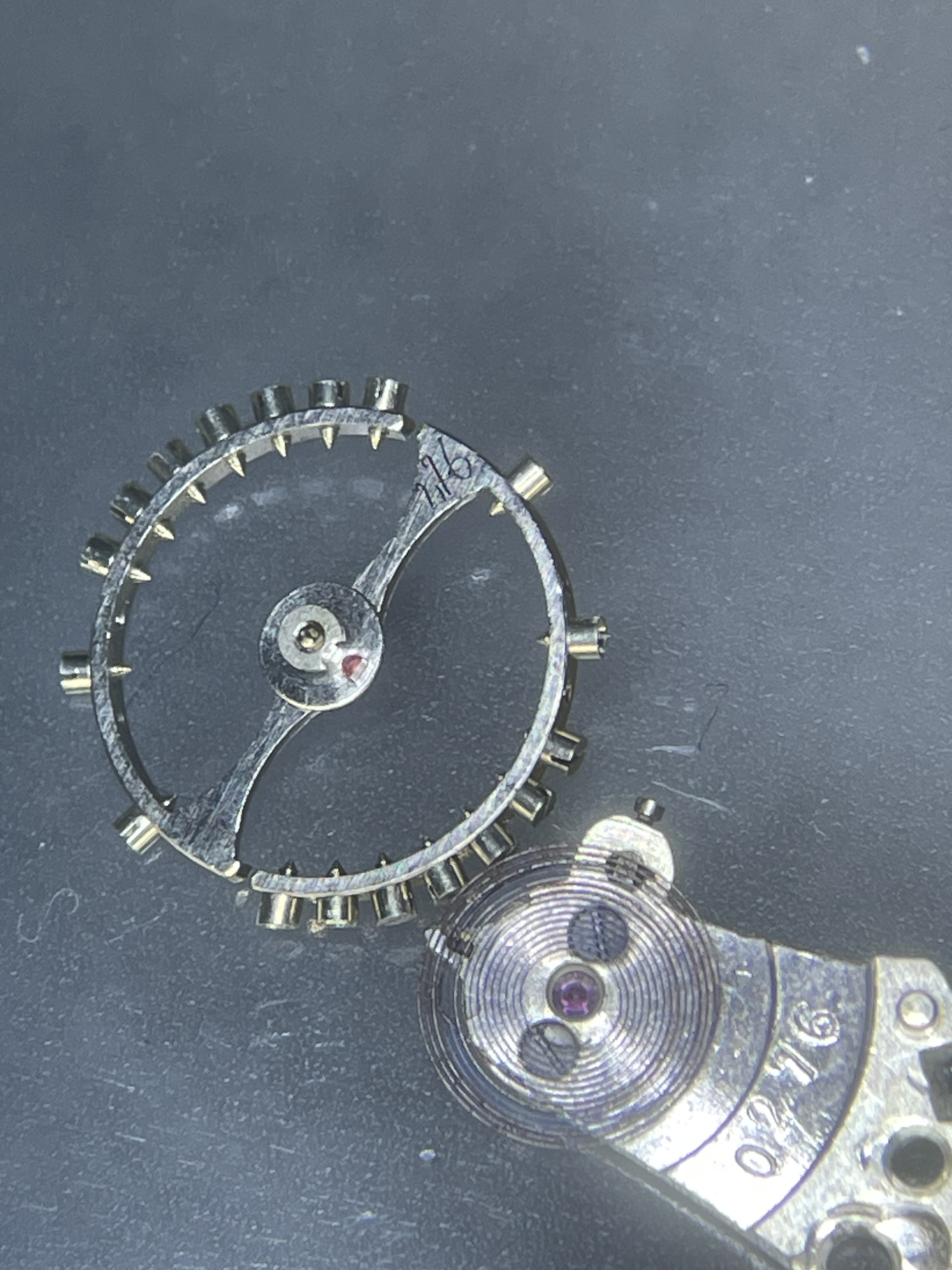

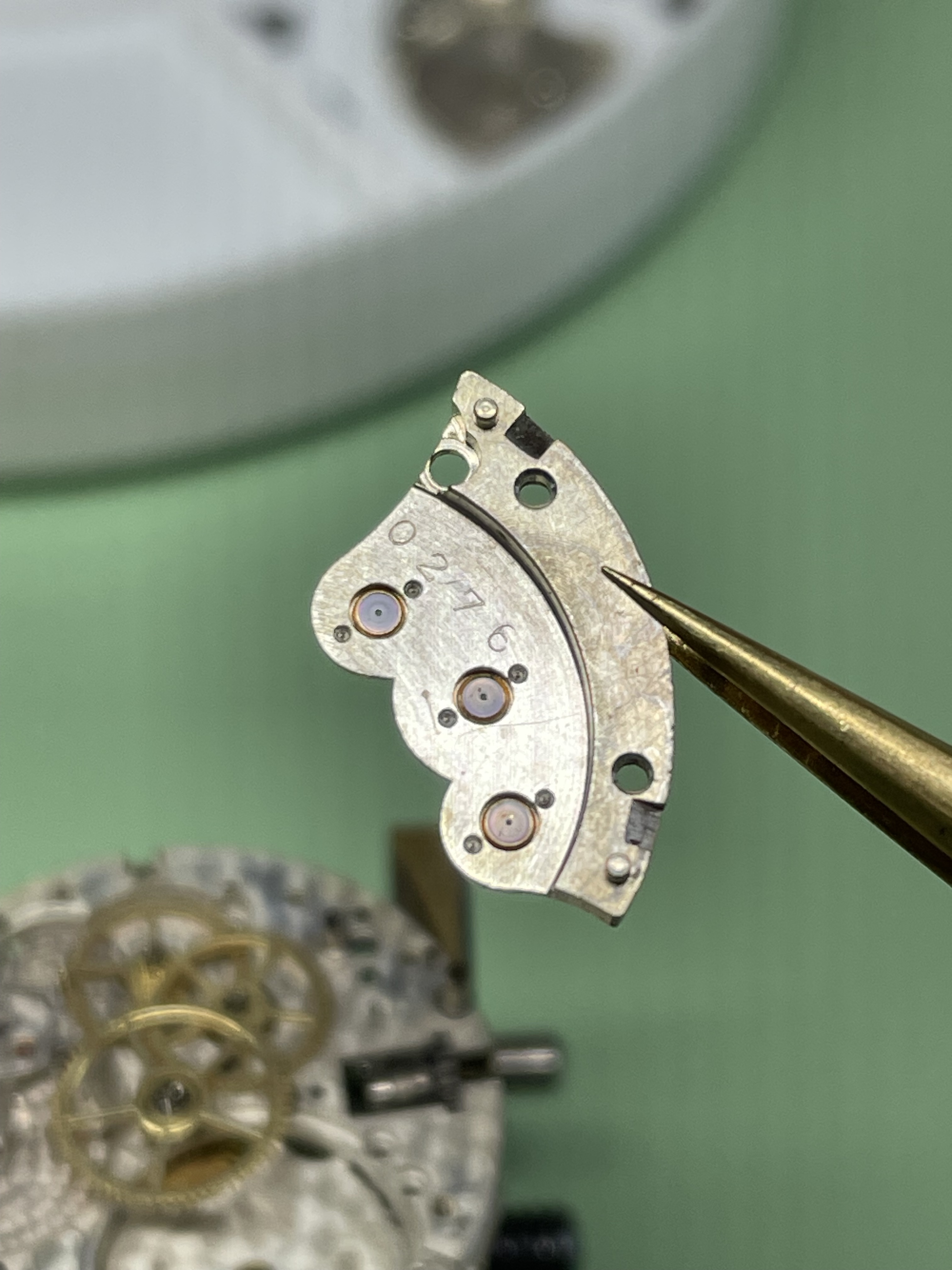

Hier is de balans nogmaals. Je kunt zien dat de spiraalveer gebroken is en losgeraakt is van de balans.
Wat echter opvalt, is dat de nummers op de balans en op de brug niet overeenkomen met die op de kast. Dit betekent dat of de kast of het uurwerk is verwisseld en dat het geheel nu niet meer origineel is.
Dit is wat ik denk: de kast en de wijzerplaat horen bij elkaar. Het uurwerk is waarschijnlijk later geplaatst, wellicht omdat het oude originele uurwerk kapot was.
Het uurwerk zelf is gelukkig wel origineel, nummers op de platine, brug en balans komen overeen.
Dit weekend gaan alle onderdelen in de Elma. Daarna kan ik alles grondig onder de microscoop inspecteren op slijtage en beschadigingen. En dat…….fotografeer en rapporteer ik weer naar de eigenaar. :sweat_smile:
En vanuit deze bevindingen maken we samen een plan om er weer nieuw leven in te blazen zodat deze Ermeto hopelijk nog lang mee kan gaan.

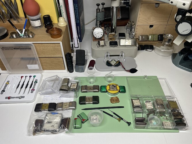

Tijd geleden dat ik hier wat gepost heb, maar ondertussen niet helemaal stil gezeten met de Ermoto’s.

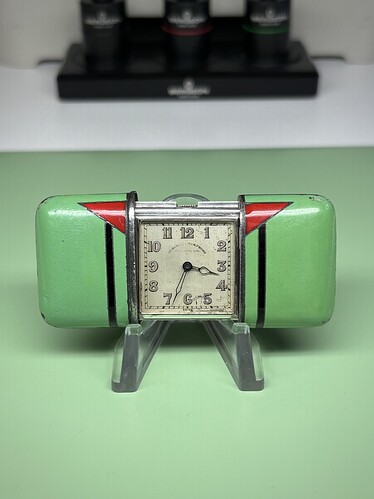

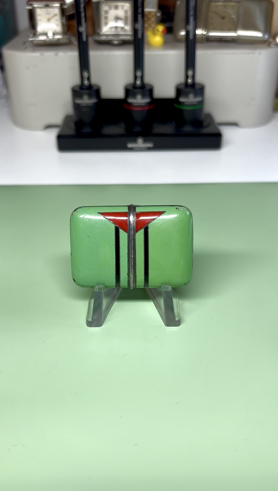

Bovenstaand project inmiddels afgerond. Omdat de originele kast er niet meer bij was, heeft de eigenaar zelf een kast gevonden waar hij blij van wordt. Dit is het resultaat geworden:
Maar die kast…….
Dat was nog wel een dingetje.

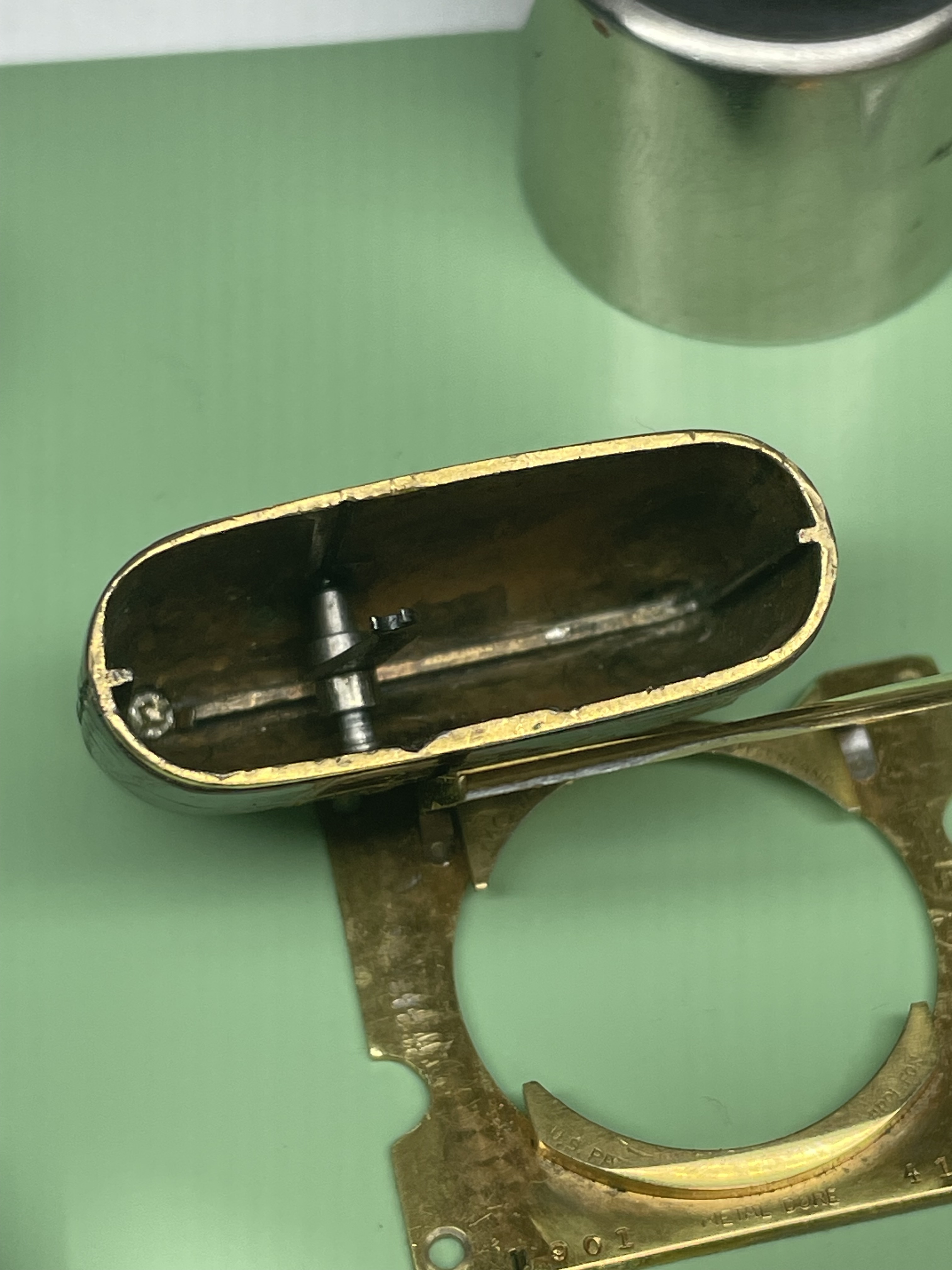

Als je 10 Ermeto’s naast elkaar legt, wil het nog niet zeggen dat je alles 1 op 1 over kunt zetten. Zeker niet bij de oudere exemplaren. Maatverschil in de kasten is wel een dingetje.

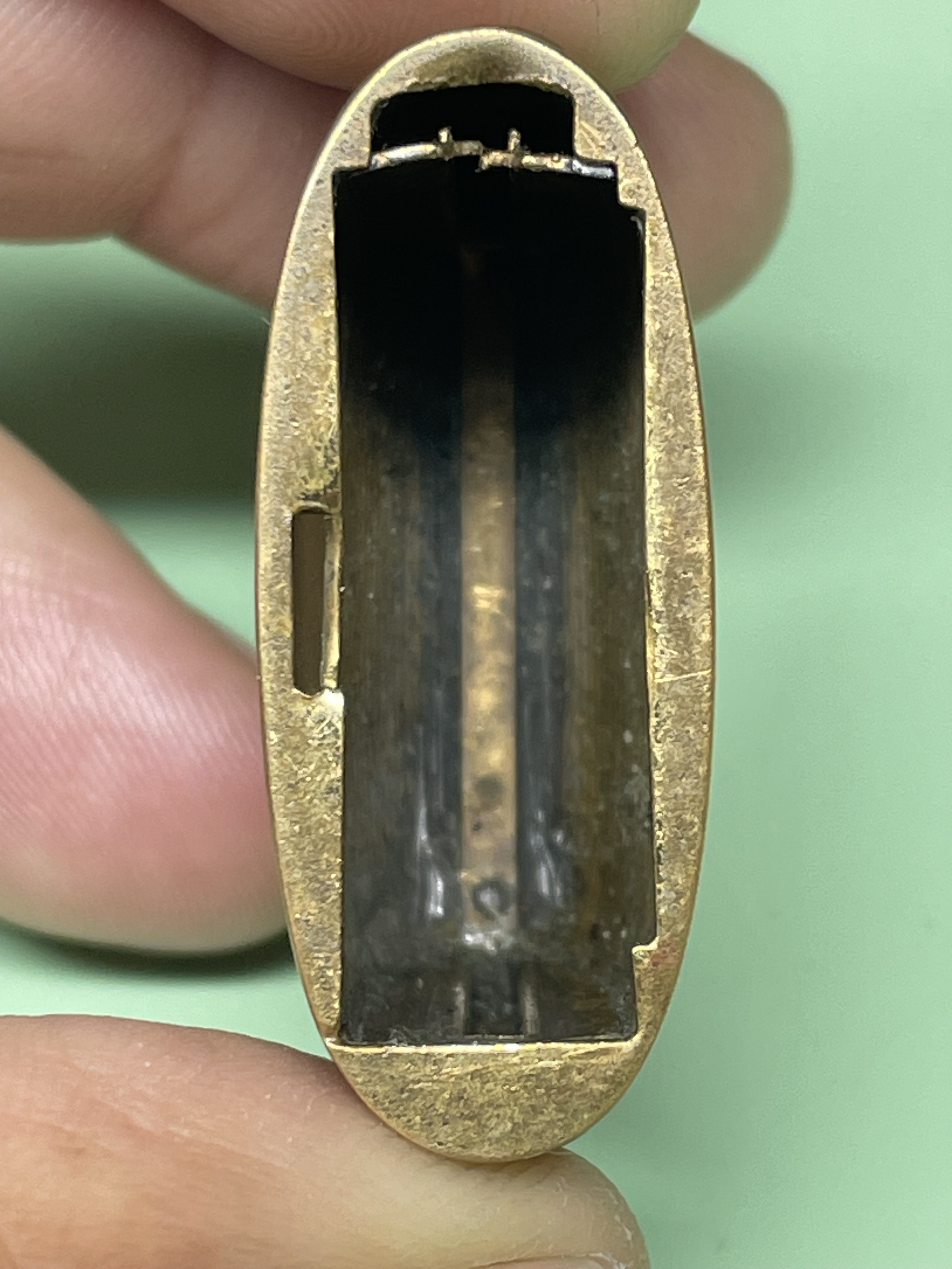

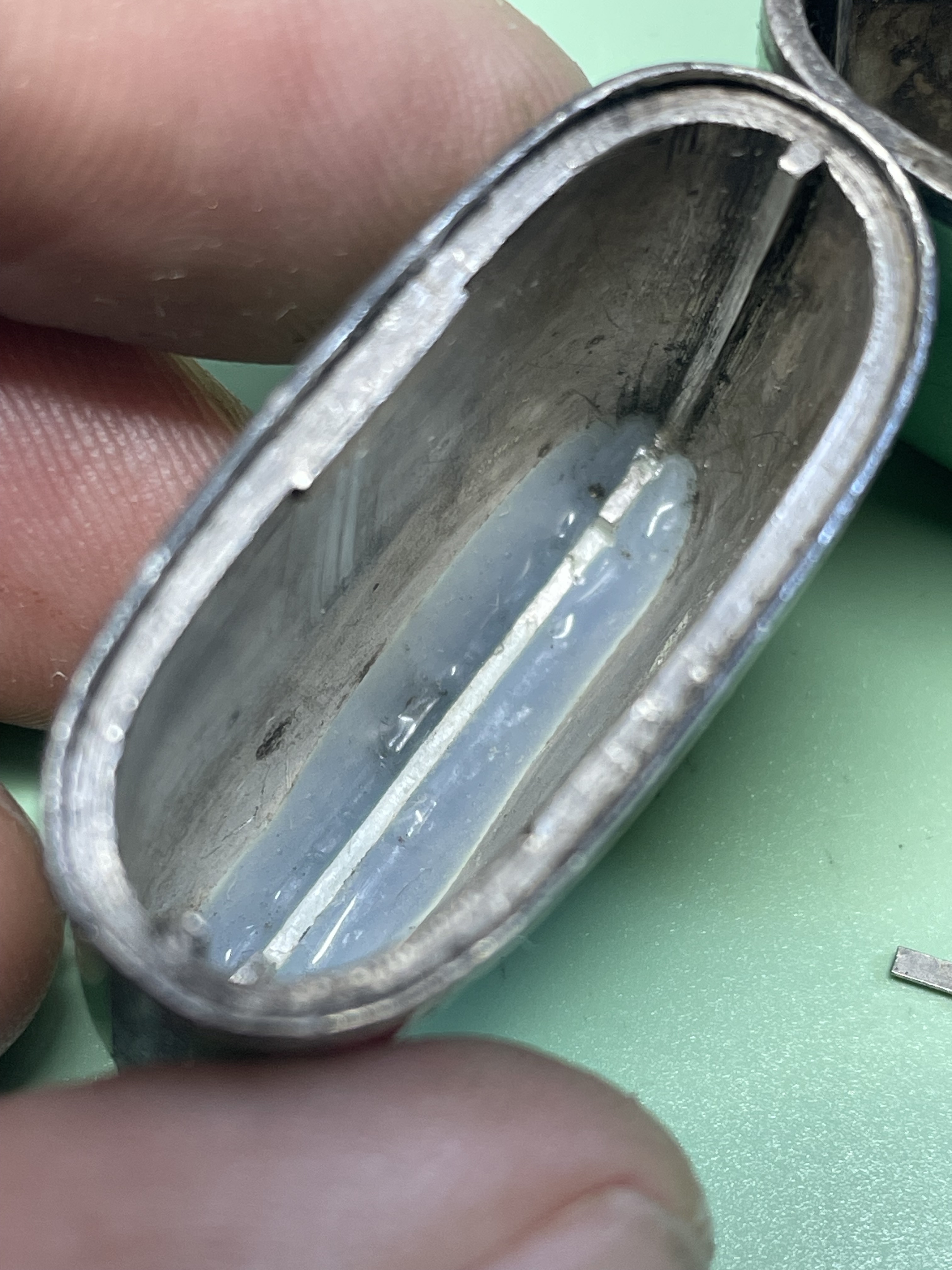

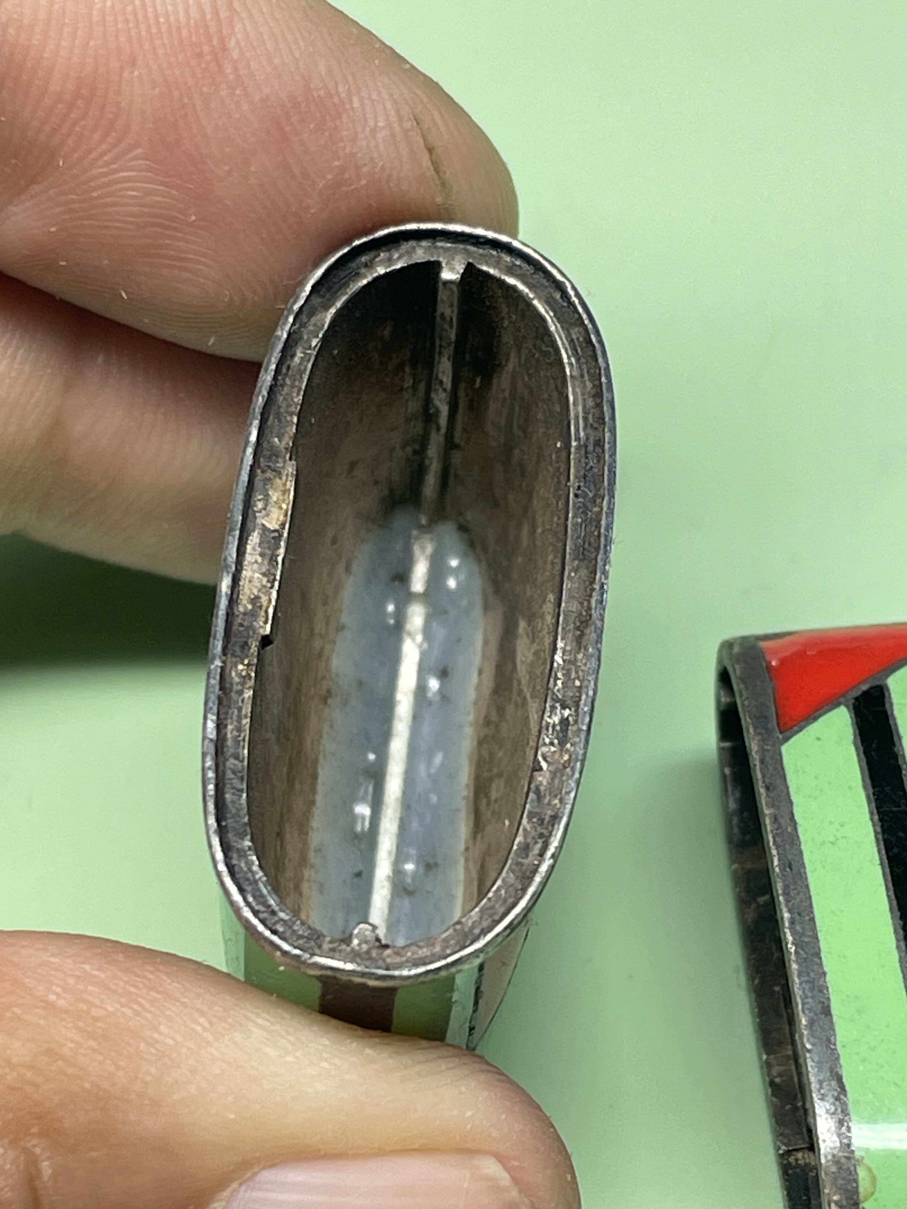

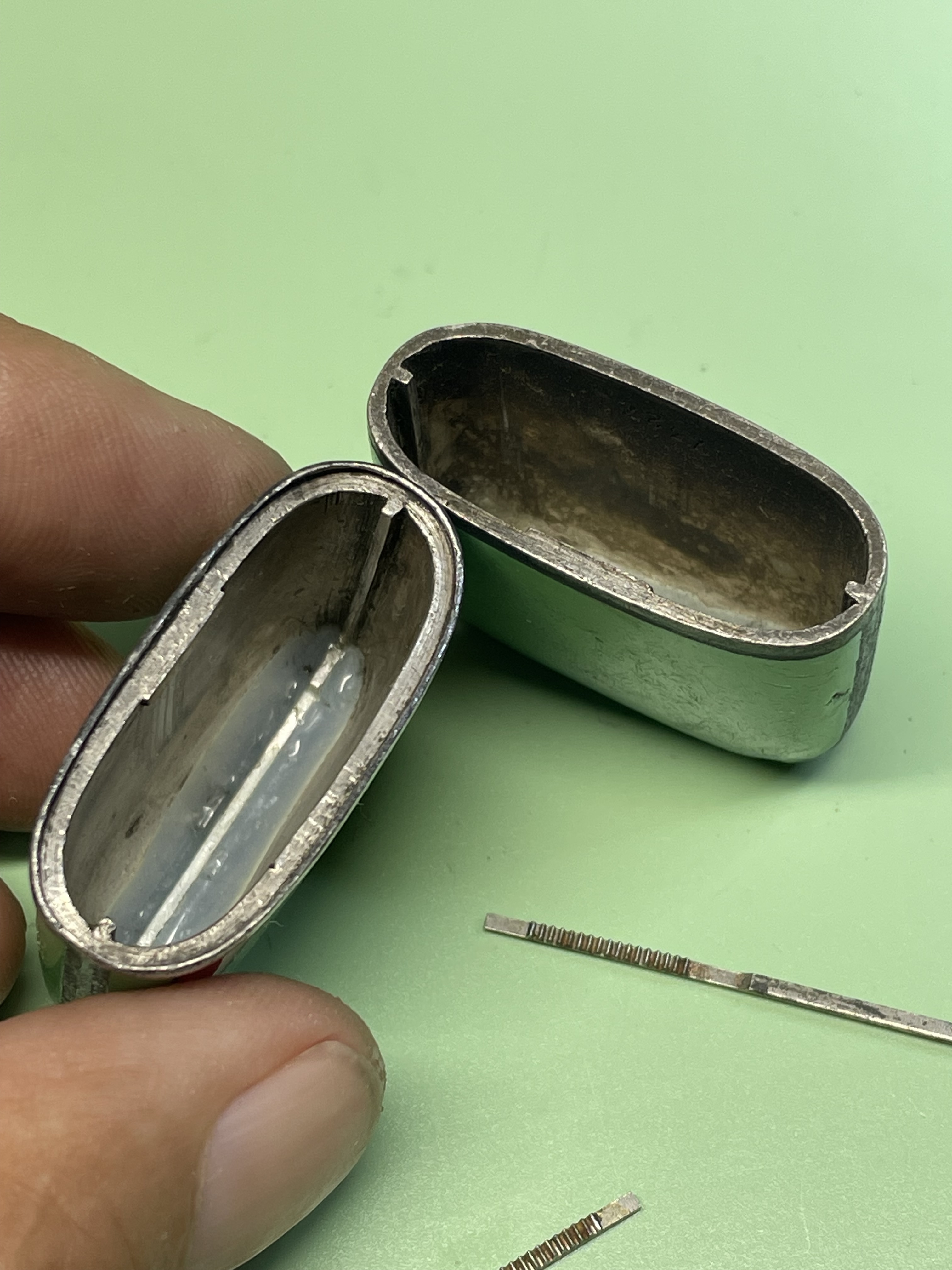

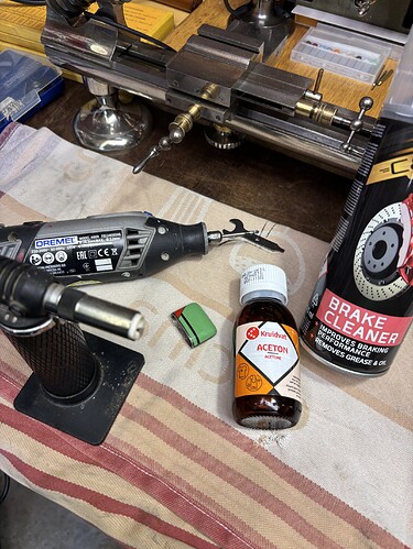

Een kijkje in de binnenkant van de kast:

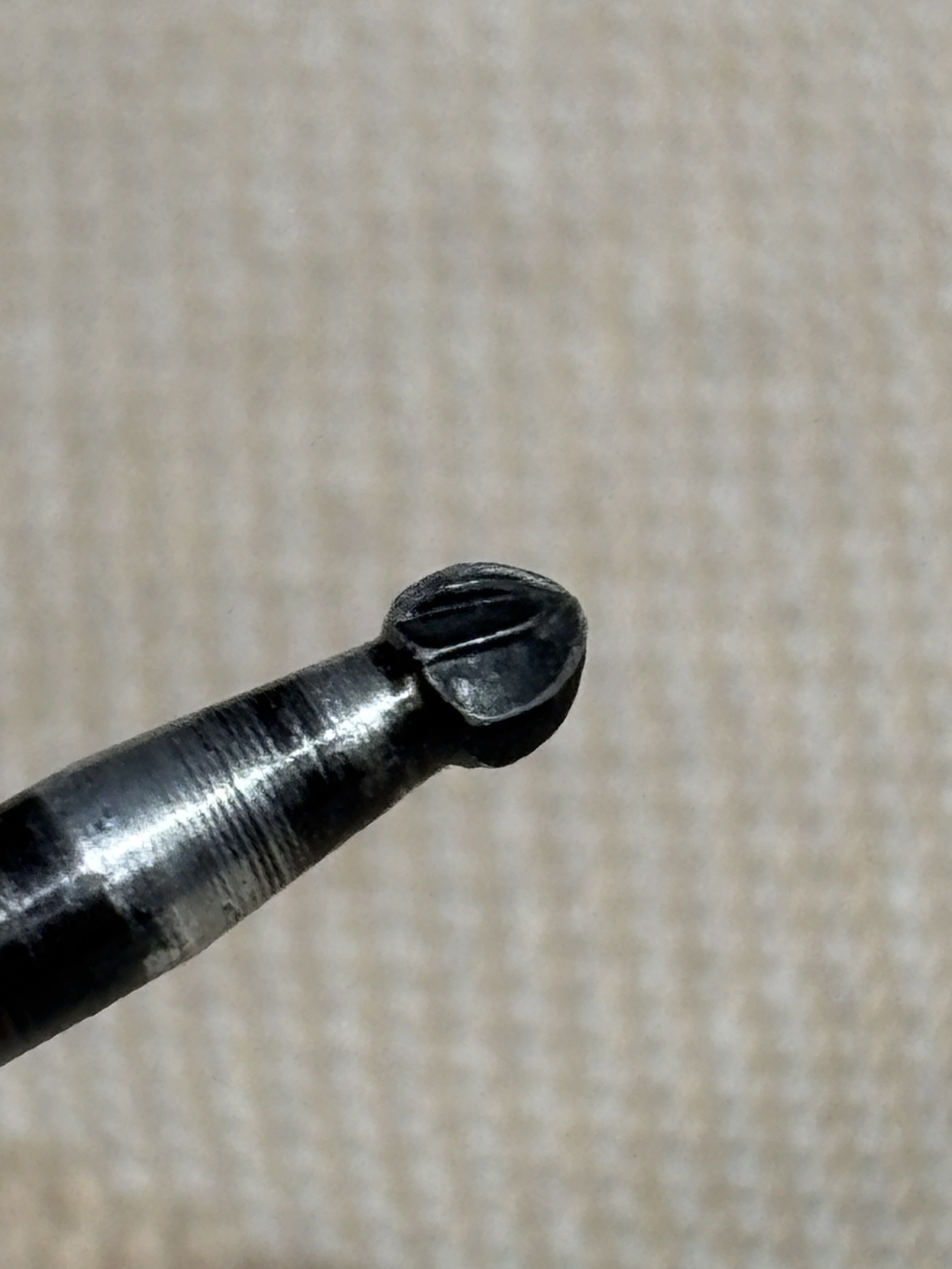

Opgevuld met…….geen idee. In 1e instantie dacht ik siliconenkit, maar dat was het niet. Het spul is keihard. Zo hard, dat het bitje van mijn Dremel helemaal affakkelde. :flushed:
Vervolgens nog wat andere dingen uitgeprobeerd, Remmenreiniger, Acceton, brander, maar niks hielp. Geen krasje in te krijgen!

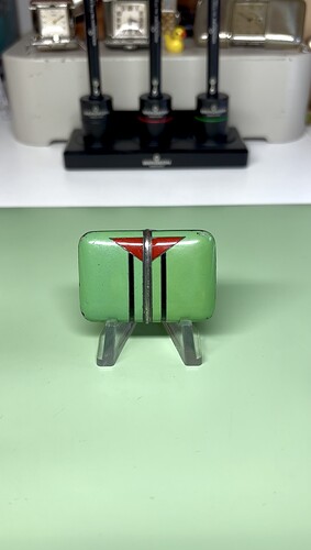

Aangezien de eigenaar toch dolgraag de groene emaille kast om het uurwerk wilde hebben, is er besloten om alles om te zetten in een uurwerkkast die zo goed mogelijk past.
Prima, u vraagt, wij draaien. :wink:

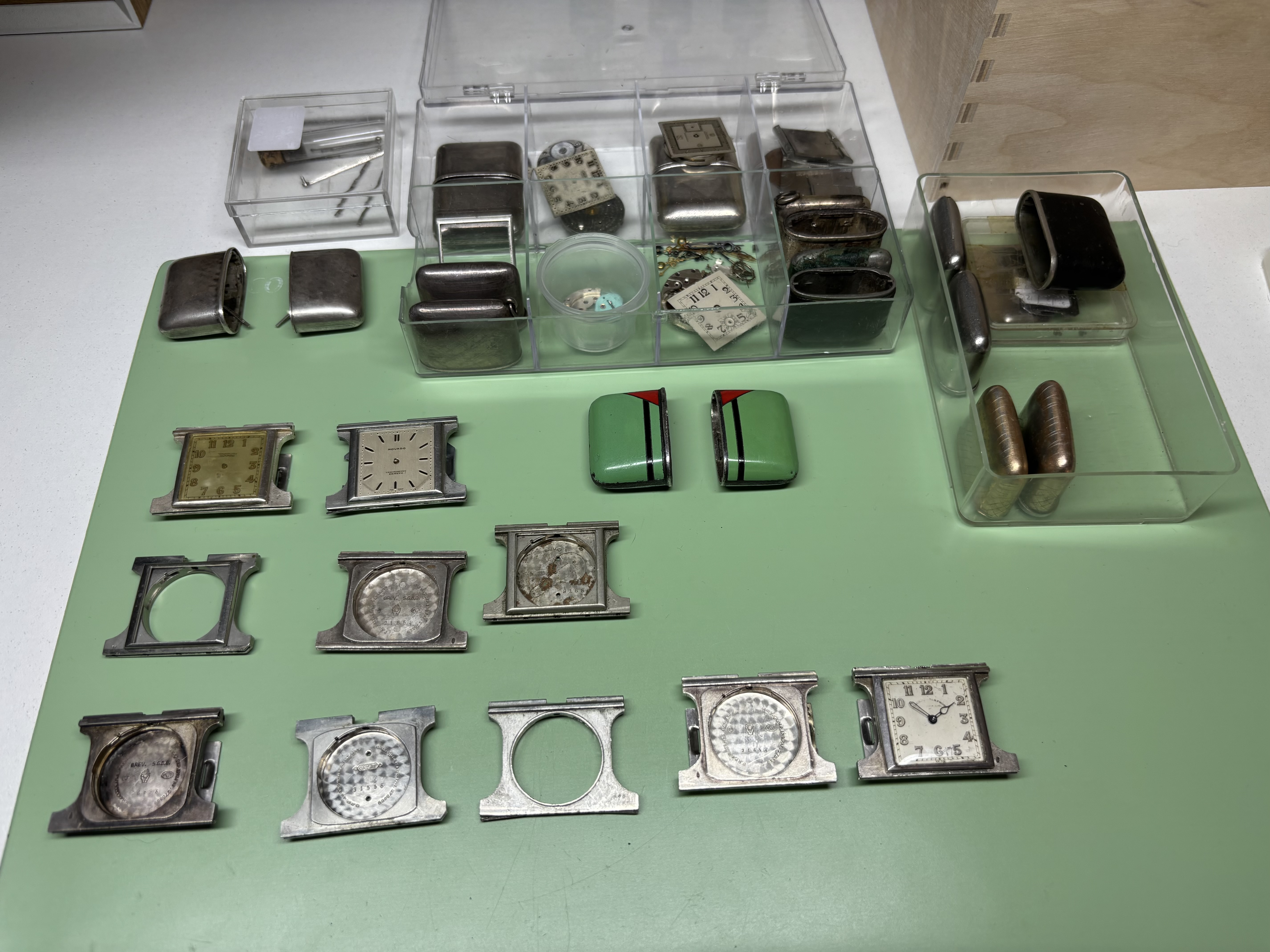

Toen de groene emaille kast haar reis maakte over de grote oceaan, hoefde ze dat gelukkig niet alleen te doen, een paar Ermeto’s zijn gezellig meegereisd voor ook wat TLC. :grin:
Dus deze winter kan ik weer lekker aan de slag.
Die emaille kast :star_struck::star_struck::star_struck::star_struck:
Zitten mooie kasten bij!!
