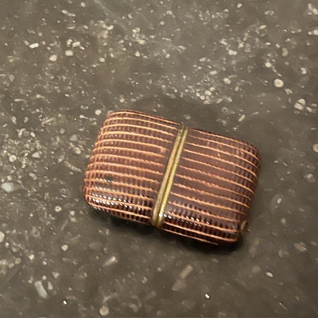

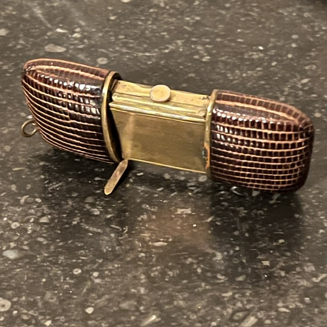

Alleen de zwarte wind niet op met het open of dicht doen. Daar missen de tandheugeltjes in de “deurtjes”. Als ik de deurtjes er af haal vallen die tandheugeltje er dan direct uit?
Maar eens even op zoek naar die tandheugeltjes, zijn die voor alle type’s het zelfde of zijn die er in verschillende lengtes?

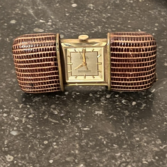

Ja, dit was de foto op de veilingsite met als tekst “4x Movado reishorloge” dan ga ik er van uit dat wat je ziet is waar je op bied!

Tja Ton, je hebt hier een aardige aankoop gedaan. Nu nog zorgen dat het allemaal enigszins functioneert.
Je gaf aan dat er bij een van de uurwerken de aandrijf pennen met vertanding niet aanwezig waren en vroeg jij je af of die standaard zijn op alle horloges. Welnu dat is niet het geval.
Op een uurwerk zitten er twee verschillende op, tegengestelde vertanding met een andere vorm om in de behuizing te geleiden. Ook de lengte en dikte verschilt per uurwerk model.
Met name die onderdelen zijn bijna niet meer te vinden.

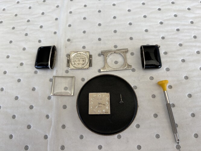

Ik ben al even een beetje aan het kijken hoe alles in elkaar zit om te zien hoe het los moet.
De kastje zitten vrij simpel maar heel doordacht in elkaar. Het met in elkaar zetten even opletten op de veertjes aan de onderkant.
Blijkt dat de zwarte ook een defecte balans heeft.

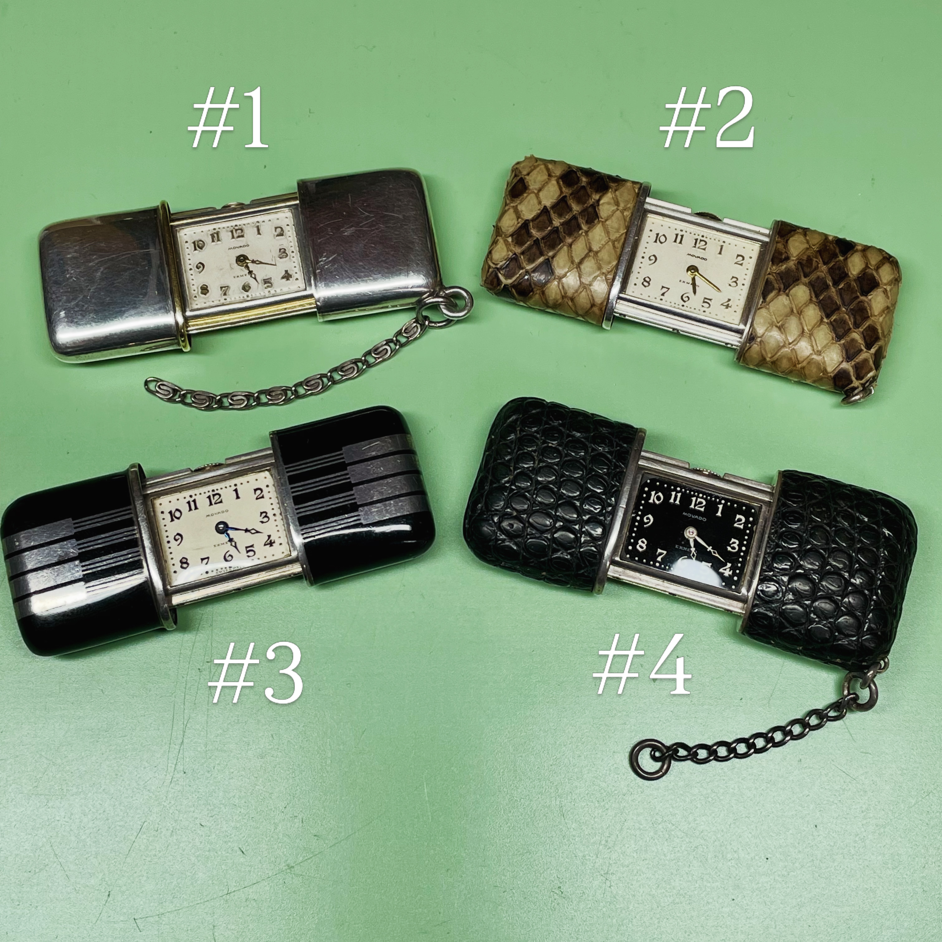

Polletje: (gewoon omdat het kan :partying_face:)
Welke zou jij kiezen?
1, 2, 3 of 4?
En waarom?
Groet,
Werner
4 om de zwarte plaat :+1:t2:
:point_up:
Lastig:
Het art deco kastje van 2, het slangenleer van 3 en de zwarte plaat van 4: ik kan moeilijk kiezen. Allemaal fraai!
3, de meest elegante
3
Haha,
Bekende keuze! Waar heb ik die eerder gezien……:thinking:……:stuck_out_tongue_winking_eye:
Groet,
Werner
Wel consequent :stuck_out_tongue_winking_eye:
Dit dus :blush:
2, door wegstrepen. Ik houd van een mooie bekleding of bewerking, vind nummer 3 iets te klassiek en heb zoals je weet :wink: zelf al een heel mooie met zwart leer.
