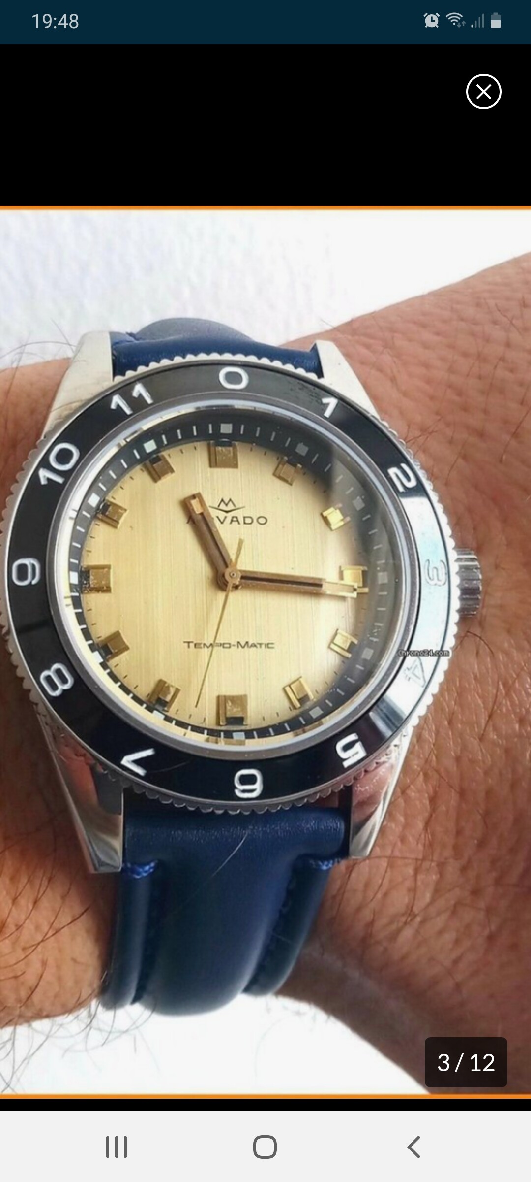

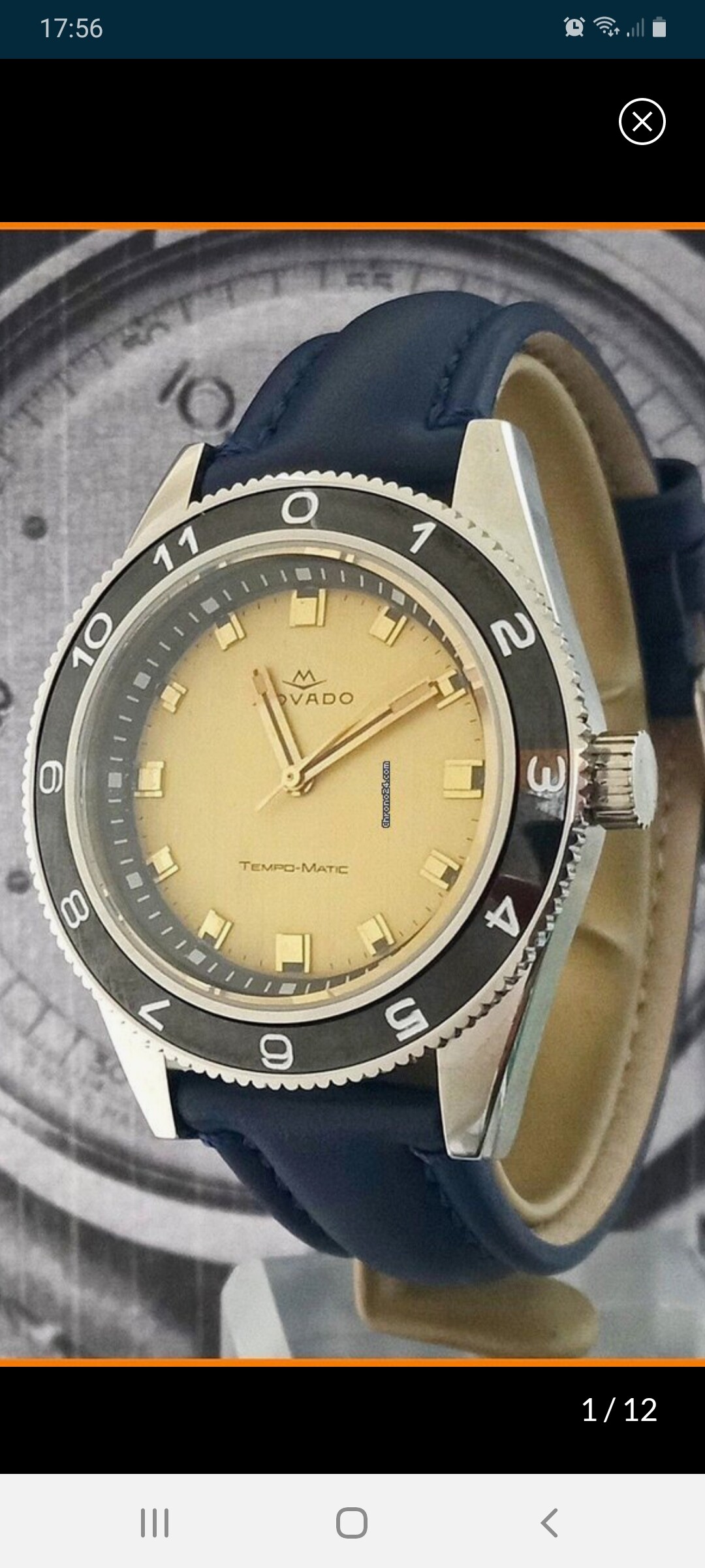

Heb in Israël een 70er jaren Movado gekocht, elke keer als ik op Chrono24 zat te struinen kwam ik op dit horloge terecht. Heb de knoop doorgehakt en besteld. Heb vaker nog duurdere aanschaffen gedaan via Chrono maar begin nu te twijfelen dit horloge is een mariage; 70er jaren uurwerk in moderne 42mm rvs casing.
Wat denken jullie hiervan, heb ik hier mijn hand overspeeld of ik dit een goede keuze?

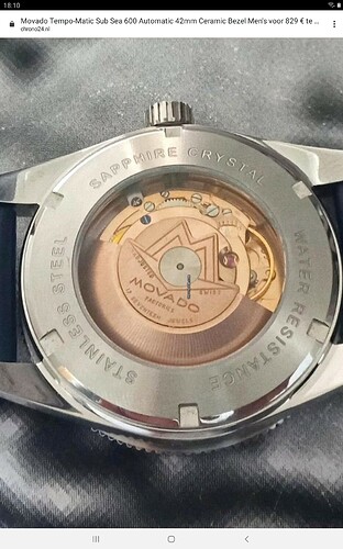

De kast (met open achterkant en saffier) komt bij lange na niet in de buurt van de jaren ‘70, de plaat en het uurwerk wel.
Zonder twijfel een samenraapsel.

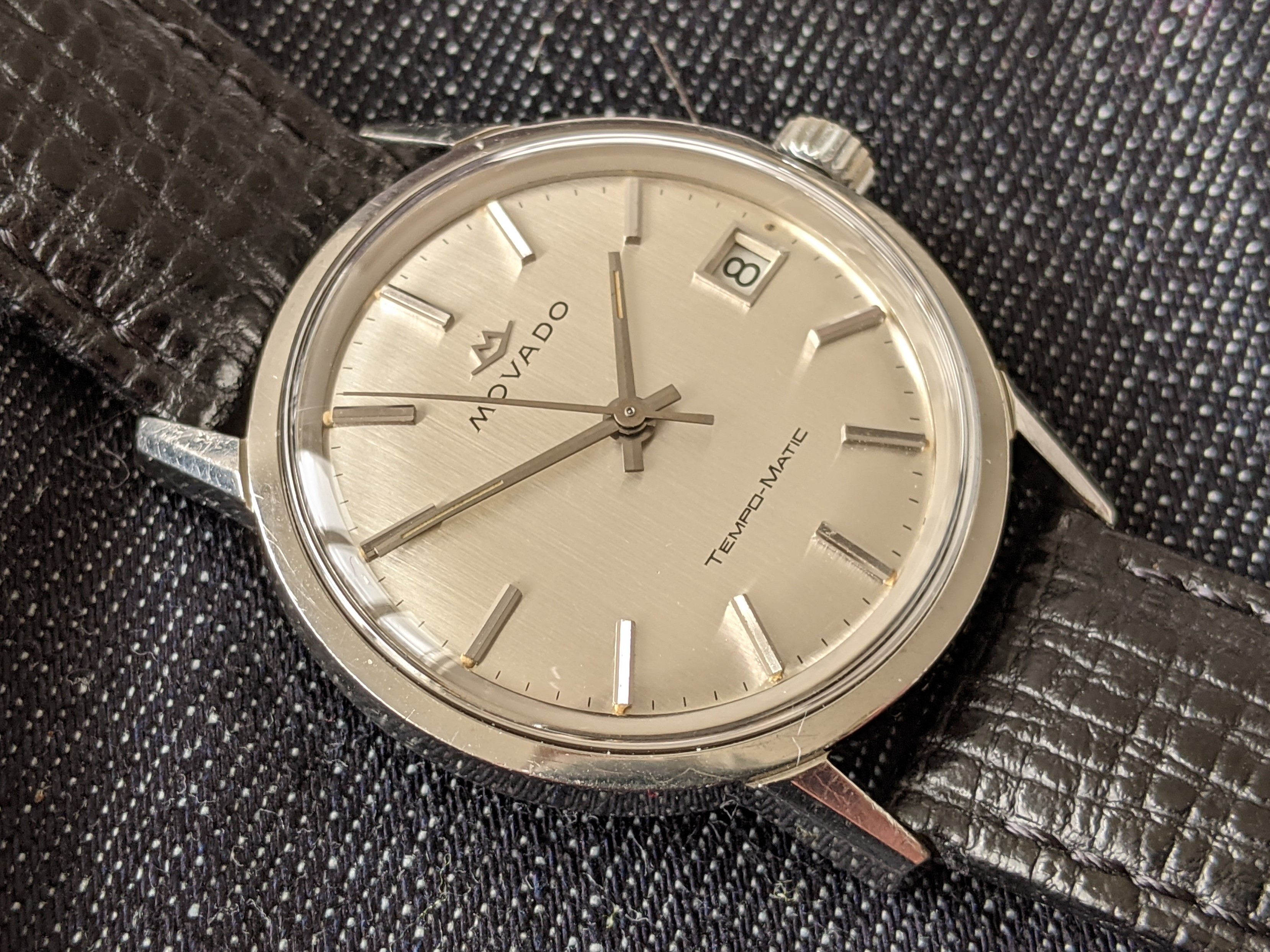

Dit. Totale fantasie. Plaat komt uit iets dergelijks:
De rest is erbij bedacht.

Ik vind het een leuk idee, maar ik ben bang dat je er te veel voor hebt betaald. Ook jammer dat het uurwerk eigenlijk geen echte Movado is maar al een eta automaat met een mooiere rotor.
Als je een ceramische bezel inlay op een 70er jaren horloge als origineel ziet, zou mijn advies zijn om eerst eens wat huiswerk te doen voordat je €829 uitgeeft… :wink:
O ja, dit is wel een leuke, met een origineel longines uurwerk. (Ik zou hem nog steeds niet willen)
