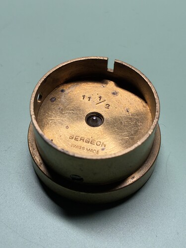

Bergeon heeft ze van messing. Lekker stabiel door het gewicht, maar peperduur, omdat ze specifiek zijn per lignemaat.

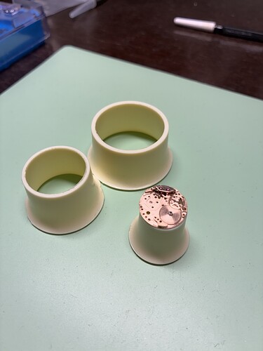

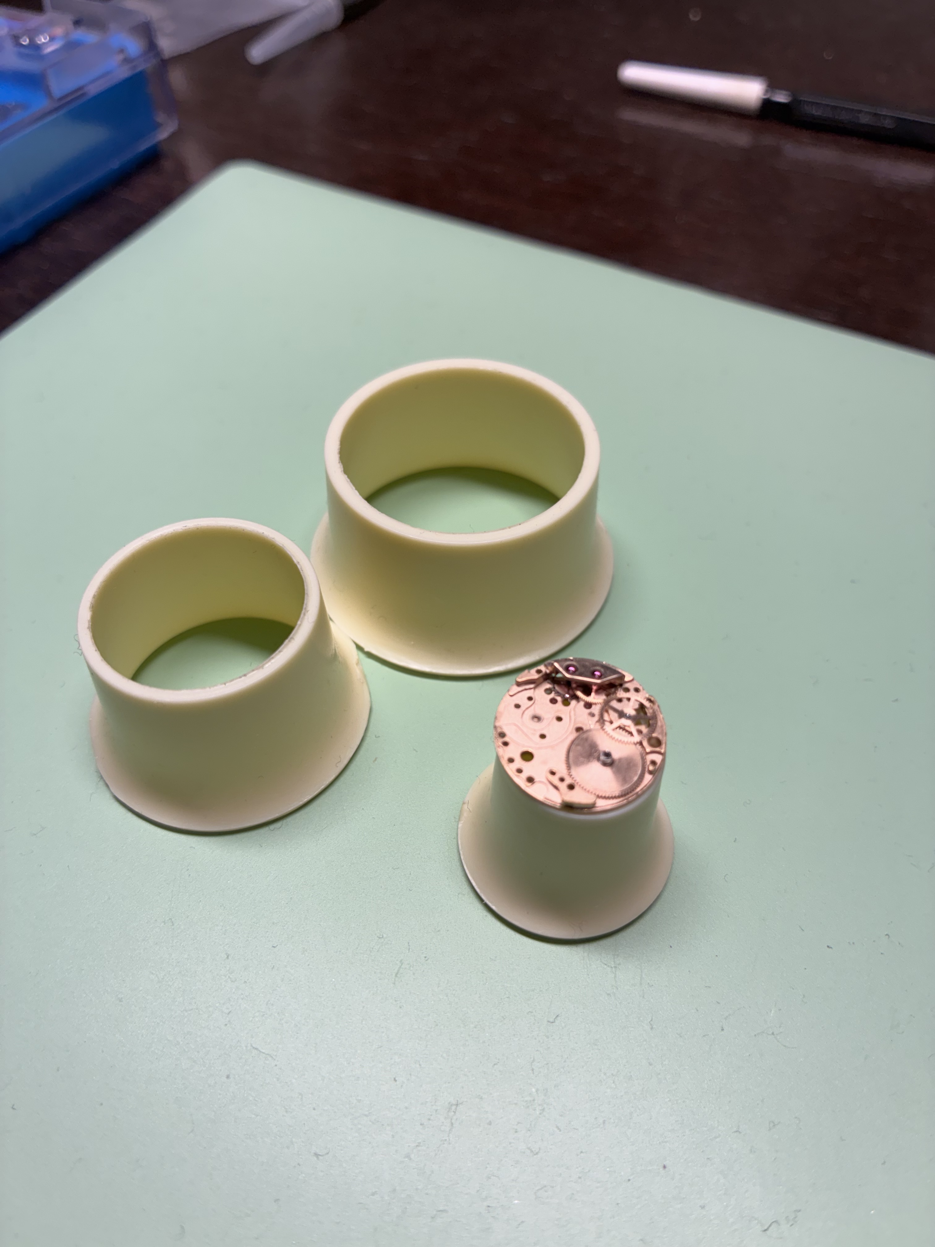

Je hebt ook goedkope kunststof ringen, die ook prima zijn.
Ik werk daar liever mee dan met de 4040. Eigenlijk gebruik ik die alleen voor niet-ronde uurwerken
