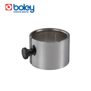

Mijn voorkeur gaat uit naar ronde uurwerkhouders.
Bergeon heeft ze van messing. Lekker stabiel door het gewicht, maar peperduur, omdat ze specifiek zijn per lignemaat.
Je hebt ook goedkope kunststof ringen, die ook prima zijn.
Ik werk daar liever mee dan met de 4040. Eigenlijk gebruik ik die alleen voor niet-ronde uurwerken

Per lignemaat te koop… of toch bijna alle lignematen. :wink:
Vind die echt totaal waardeloos. Heb ze, gebruik ze nooit. To each their own! :peace_symbol:
Heb twee maten Bergeon, twee maal de 4040 (denk ik, moet 4 trappen af en op om te checken) en een damesmaatje. Tja wat zal ik zeggen. Goedkoop is duurkoop… …daarnaast nog enkele Horotec Rolex-houders; erg prettig, en een houder voor een 1861. Maar da’s niet de beste die je kunt krijgen daarvoor, want die kosten echt serieus geld. Moet eerlijk bekennen dat ik veel (meerdere dozijnen) Rolex heb gedaan, maar nog nooit een 1861.
Welke bedoel je Peter, de 4040 of die ronde ligne-specifieke?

Die plastic ringen :slight_smile: ik heb ze ook en komen heel af en toe wel eens van pas voor een klusje maar niet als uurwerkhouder :rofl:
Die andere is alleen voor het wijzer opzetten, er zit ondersteuning in het midden voor de steenlager zodat je die niet verdrukt. Om die als normale uurwerkhouder te gebruiken is niet echt handig want daar ligt die los in en klemt niet.

En de Bergeon klem houders zoals op de foto van @BMWX6M zijn super fijn, die gebruik ik het meeste.
Mijn advies is altijd ga niet voor de chinese kopie van Bergeon gereedschap maar koop het origineel, ja het is prijzig maar de kwaliteit is gewoon top.
Maarja alleen om aan het opwindmechanisme te sleutelen.
Deze heeft ook mijn voorkeur. Top dingen, de oudjes hebben niet zon knopje maar klemmen net zo goed.
Ik ook tenzij het echt niet anders kan. Soms mis ik een maat. Nog niks anders tegengekomen wat zo goed klemt als deze houders. En het past ook lekker op de TG. :smile::+1:
En je kunt ze makkelijk aanpassen, een stukje uit vijlen of slijpen voor makkelijke toegang tot wijzerplaatpoot schroefjes of klemmetjes dat is ideaal.
