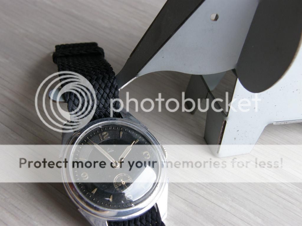

MST 242 = Roamer met aluminium kast?
Ik bezit al een tijd een ongeïdentificeerd horloge in militaire look.

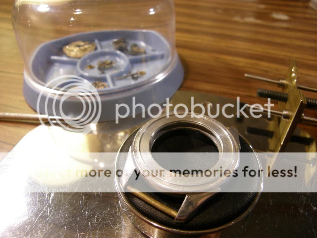

Vandaag tussen het opbouwen van een Ikea slaapkamer door :smiley: even begonnen aan een hoognodige service.

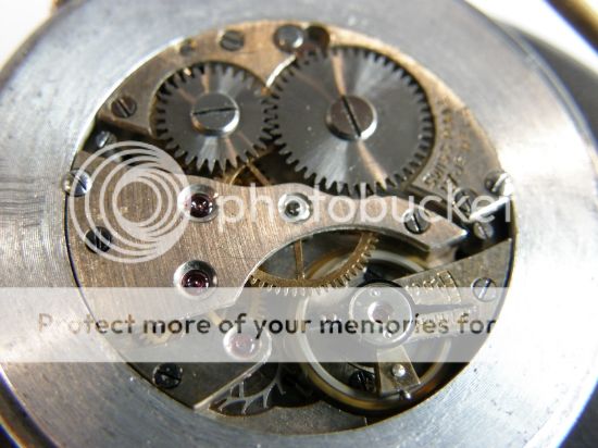

Het blijkt dat achter de wijzerplaat het kalibernummer staat: MST 242. Daarmee is gelijk duidelijk dat het hier met aan zekerheid grenzende waarschijnlijkheid om een Roamer gaat.
http://roamer.ch/en/the-brand/history.html
De kast is van dik metaal weegt opvallend weinig.
De kleur is ook anders dan normaal, is dit aluminium en hoe kan ik testen of het aluminium is?
Op zich vreemd dat aluminium zo zelden is gebruikt, het is licht en blijft lang mooi.

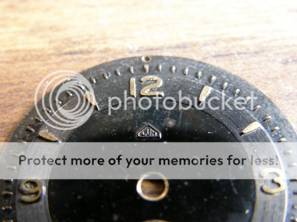

Intussen heb ik de wijzerplaat een beetje schoon gemaakt en een logo van microscopich formaat gevonden.
Om het raadsel nog groter te maken ik ken dit logo niet…
Het is een huisje met daarin de letters loh.

Ik lees lor zoek dat maar eens op de van Dale.

Ik ben blij met dit horloge maar zou nog wel graag willen weten bij welk merk het logo op de wijzerplaat hoort.
