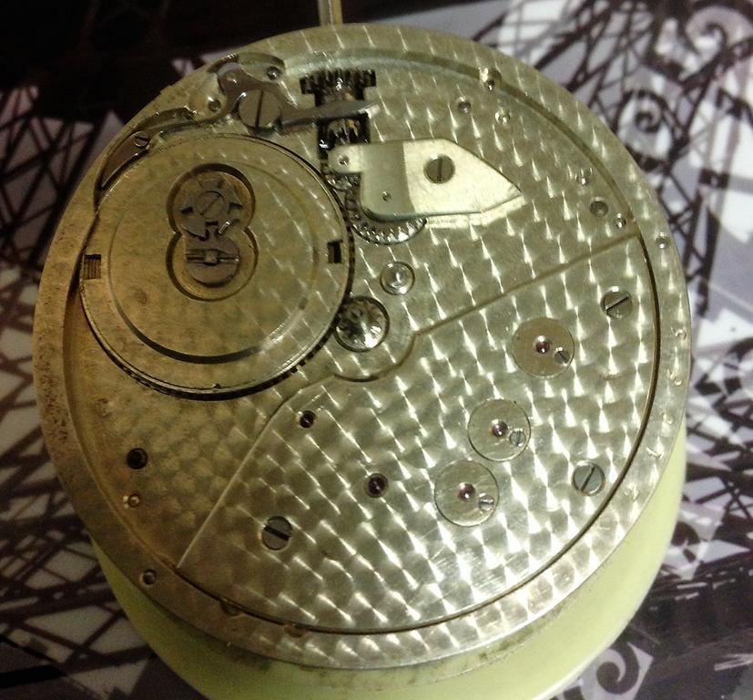

Vorige week bracht ik dus een zakhorloge mee van de rommelmarkt. Ik ben verre van een zakhorloge specialist, ik kocht het niet omdat ik dacht dat het iets was, ik kocht het zuiver omdat ik zo een mooie mechaniek nog maar zelden gezien heb. Ankerrad maar ook anker met prachtige dekplaten vormgegeven mee met de brug. Mooi versierd, wolftanden op kroonrad en palrad, dus ja ik vond het mooi en naam het mee ook al liep het horloge maar een minuutje, dan viel ie stil, wijzers verstellen ging maar met een rrrrrr erin en verders heb ik niet gekeken naar wat het zou kunnen zijn, ik vond het mooi en dacht kom neem mee en geef het een poging. Het gaat hierover
Eerst wilde ik er een revisie topic van maken, maar er zaten zoveel brokken in dat ik het gelaten heb want dan zou ik telkenmale moeten stoppen met prullen voor foto’s.

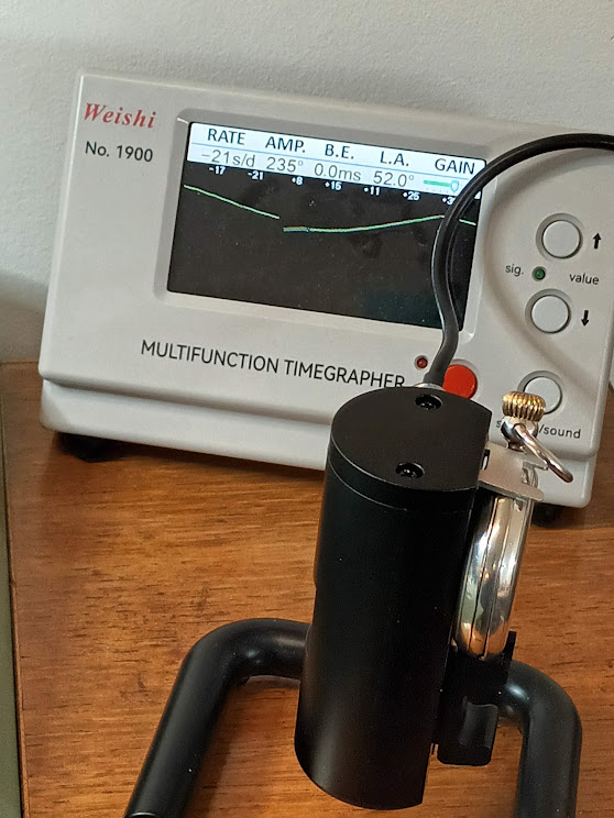

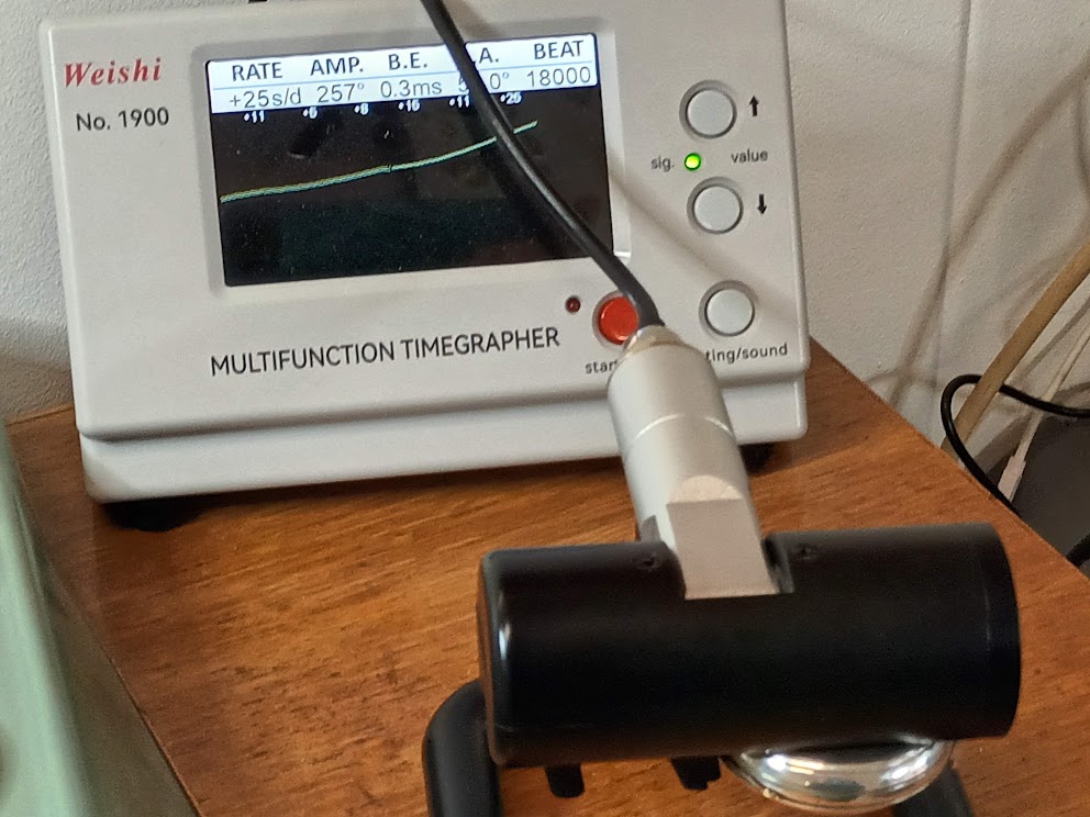

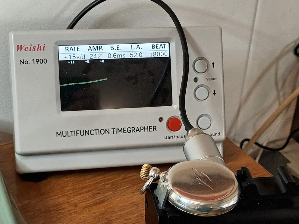

Nu is de timing als volgt, lijkt me best wel ok als je zou gezien hebben van waar ik kwam

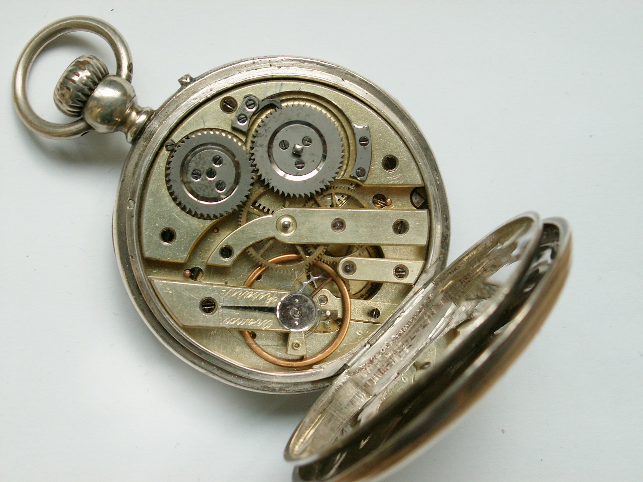

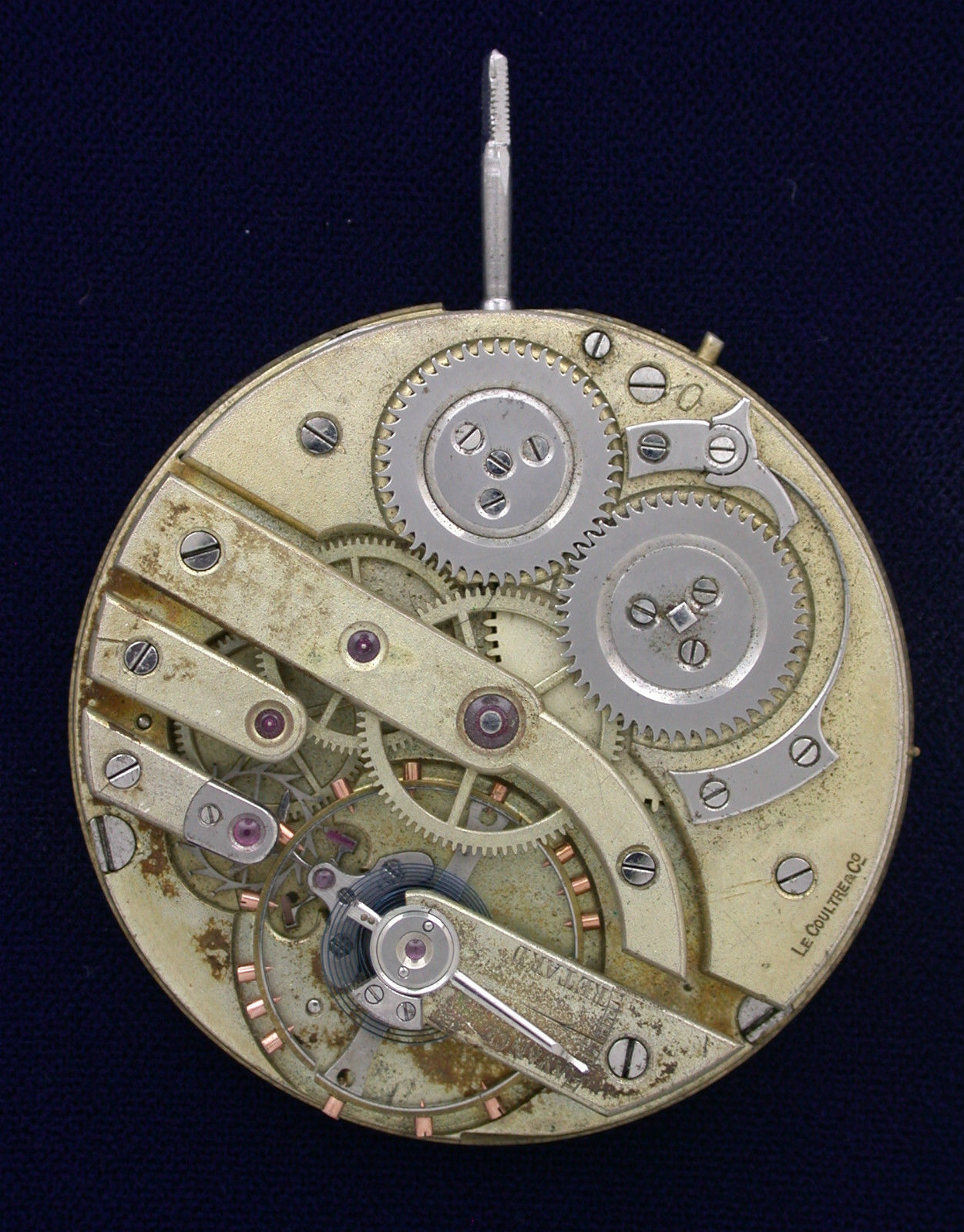

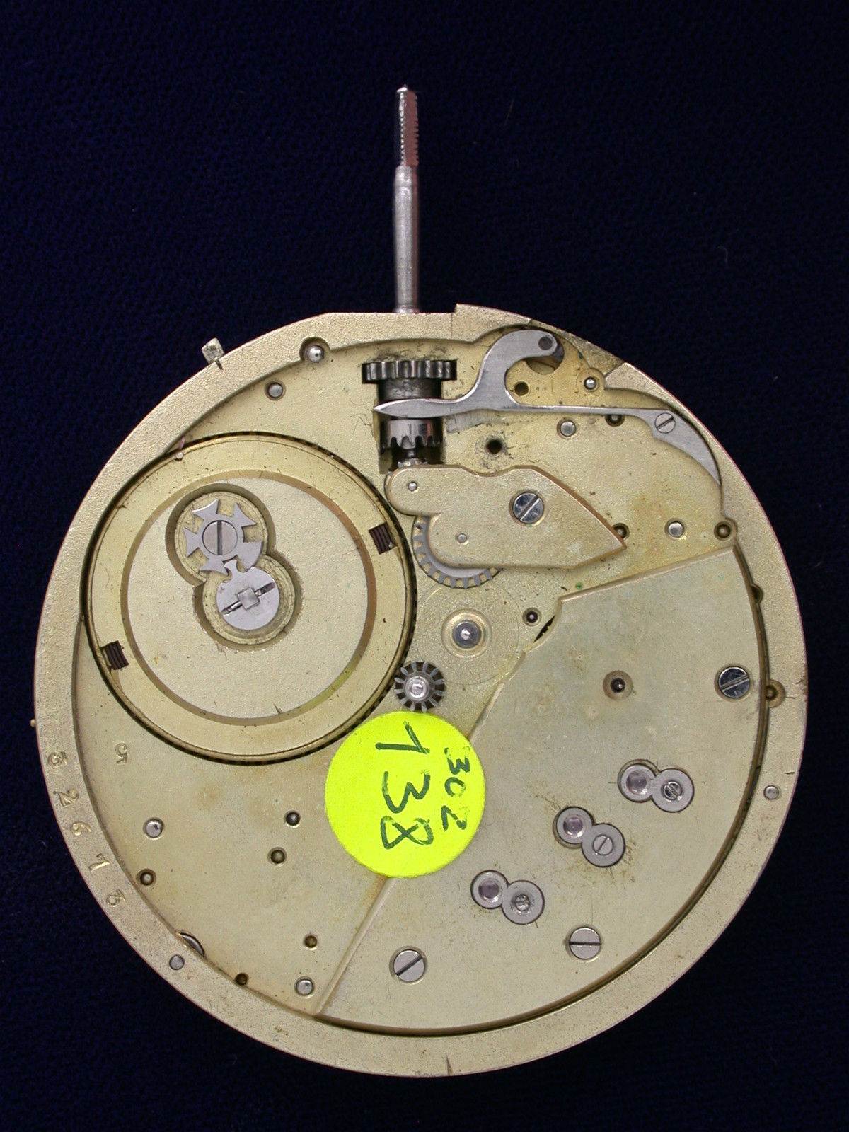

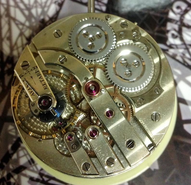

1 weet iemand welke mechaniek dit is. Ik heb gezocht en kom bij Lecoultre circa 1860. Maar zoals gezegd ik ben geen expert in zakhorloges, misschien dat het toch iets anders is. Suggesties zijn welkom

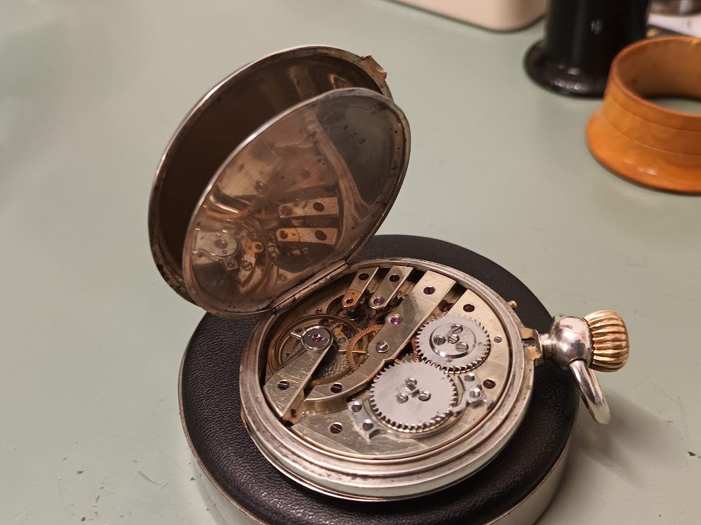

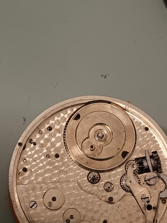

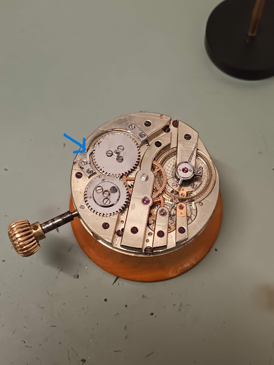

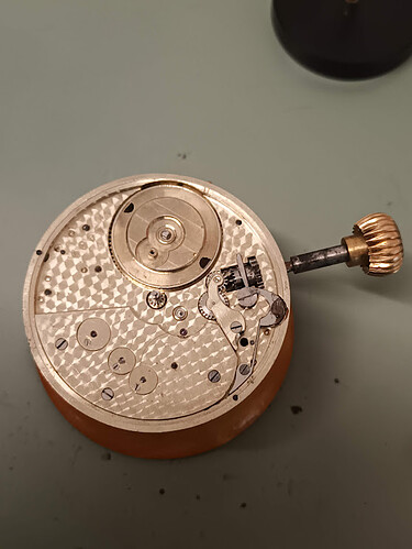

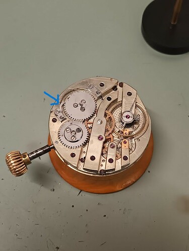

2 Deze mechaniek had volgens mij een dubbele palling op de veerton, zowel achteraan als vooraan. Achteraan bij het palrad zit de palling er nog, vooraan is er geen palling. Hoort daar een palling te zitten ja dan nee?
3 En gezien er nu geen palling meer zit vooraan aan de wijzerwerkzijde, is het geriskeerd dat ding vol op te winden?

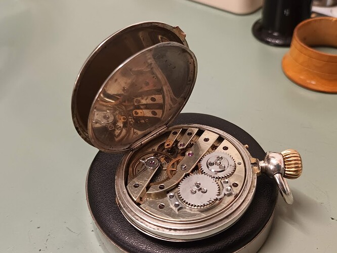

Fotootjes voorzijde met ontbrekende palling m.i.
fotootje van de aanwezige palling achteraan

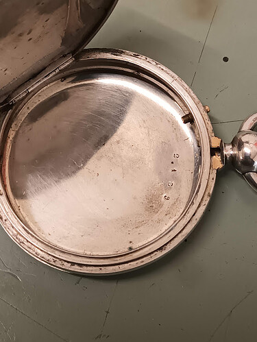

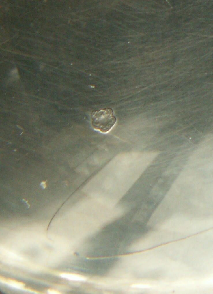

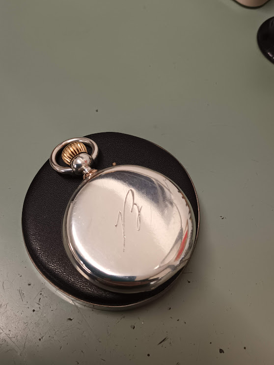

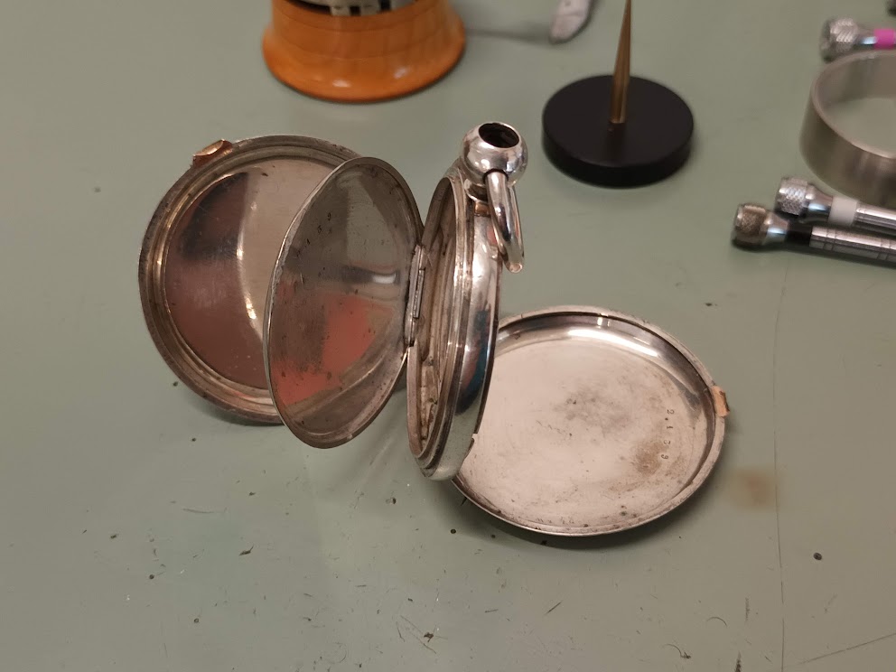

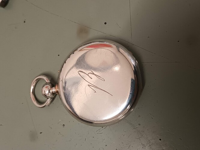

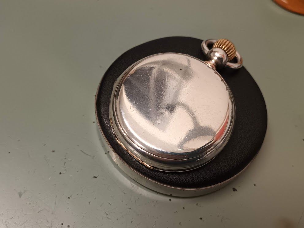

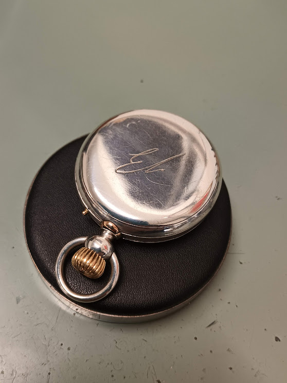

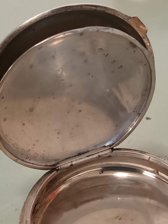

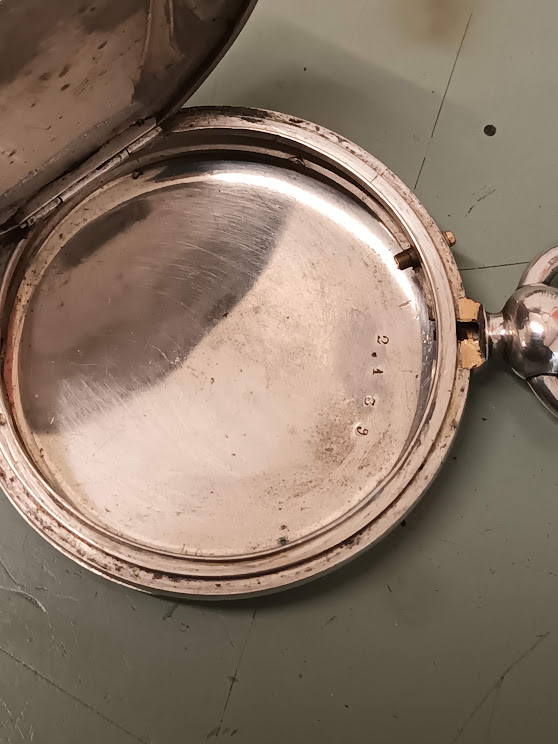

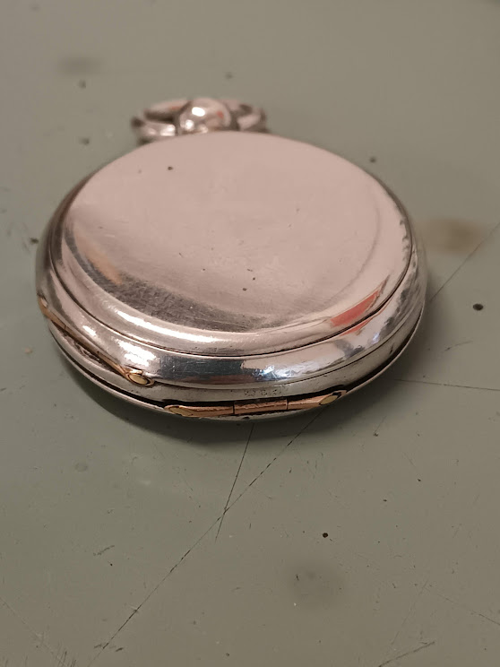

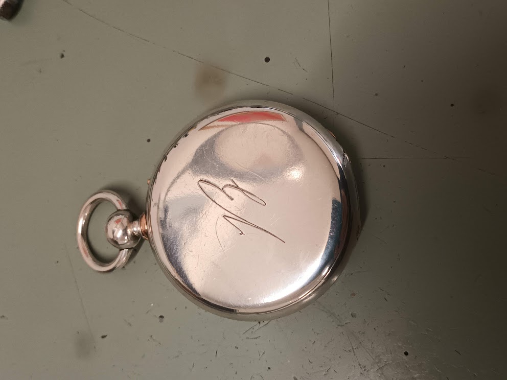

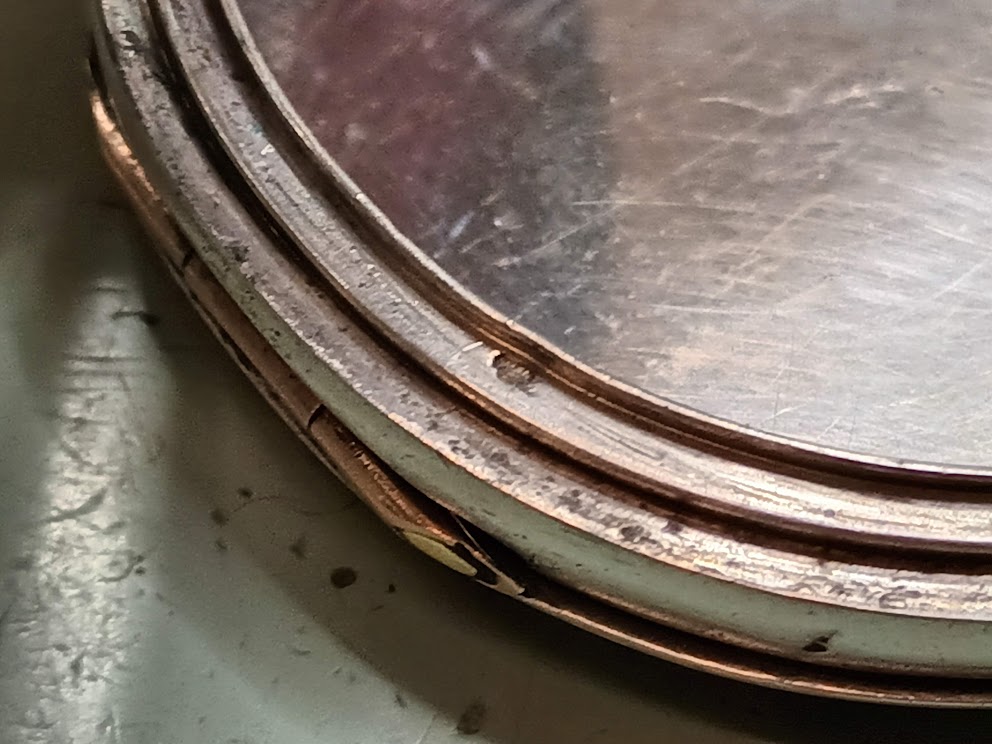

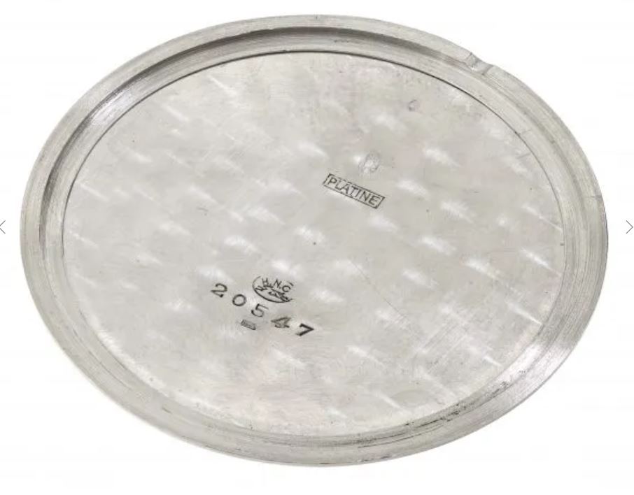

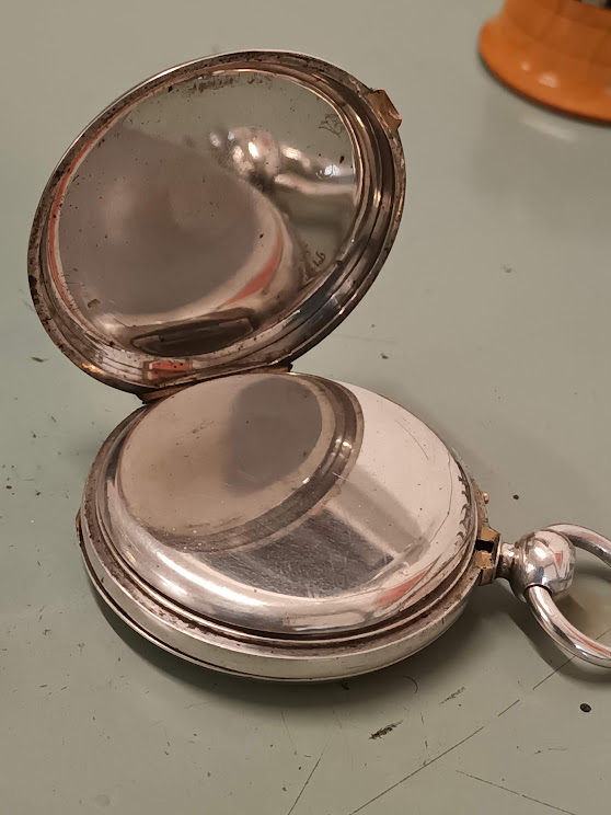

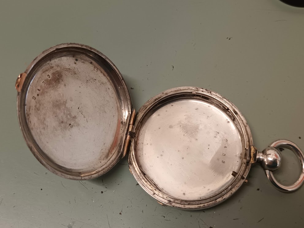

4 heeft iemand enige idee welk kastmateriaal dit is? Of hoe dat een beetje deftig getest kan worden. ik ben geen held met de testflesjes en de teststeen.
Zelf heb ik metaal en rvs uitgesloten. Schiet over zilver, platinum of wit goud. ik heb geen flauw idee.

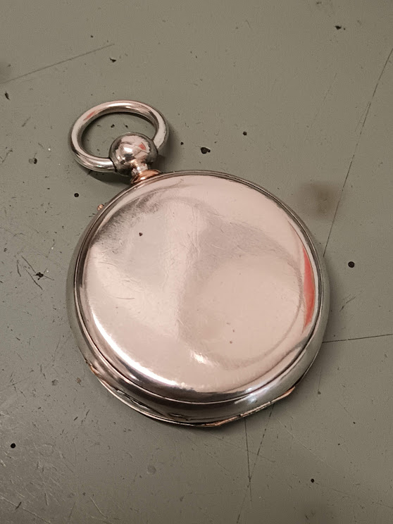

fotootjes kast

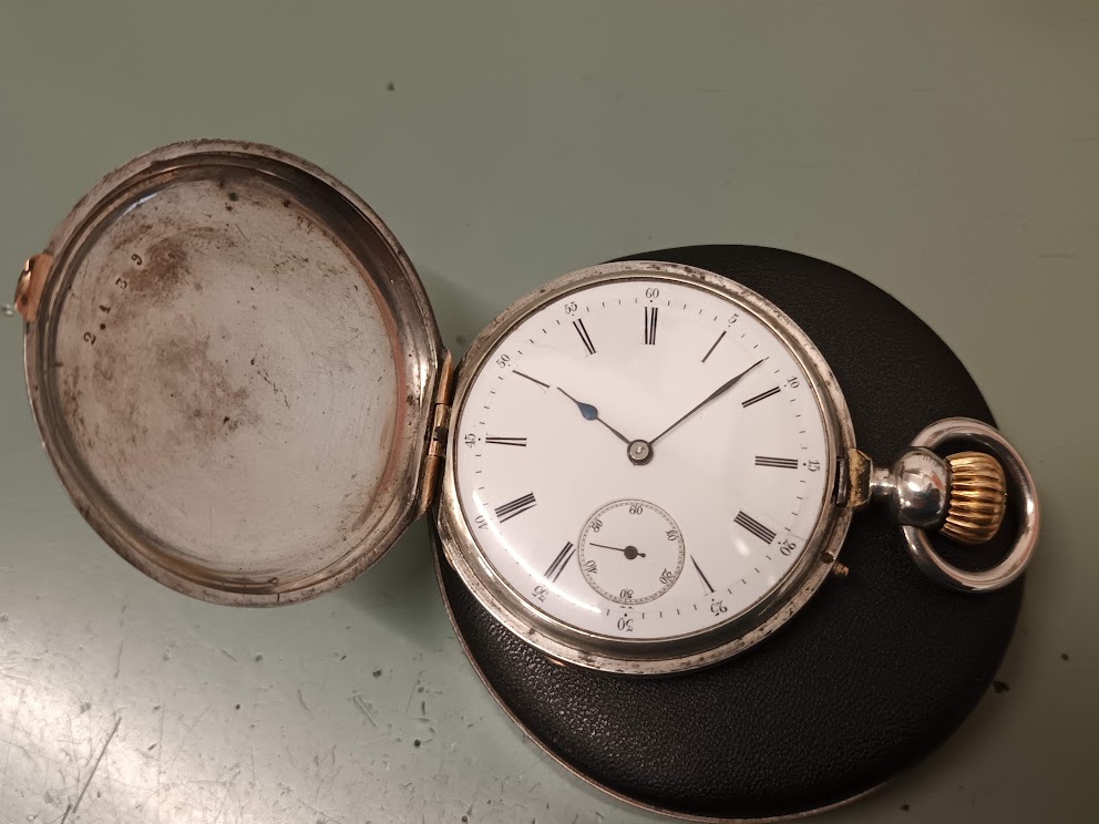

en dan nog het eindresultaat want het ding loopt en loopt meer dan behoorlijk goed op tijd, wat ik eigenlijk niet meer had verwacht met al het balanswerk dat erin gekropen is
