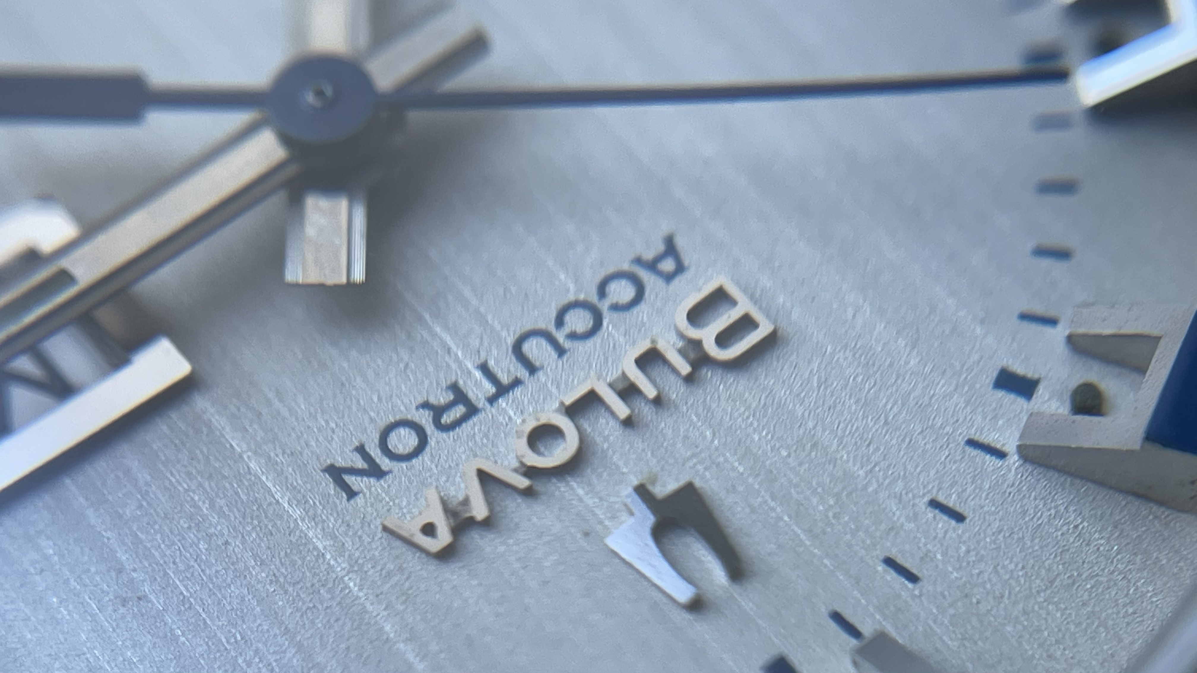

Ik kocht deze Bulova Accutron Sputnik eigenlijk vooral omdat ik het echt een heel gaaf horloge vindt.
Ze liep niet, had geen bandje of bracelet maar wel saffierglas, indices als communistische regeringsgebouwen en een kast die het meest doet denken aan gebeeldhouwd art deco uit de vroege jaren dertig.
De wijzerplaat is geborsteld met een kleur die zich het beste laat definiëren als vintage champagne. Die wordt doorbroken door opgelegde chromen logo’s en indices met een bijzonder goed geslaagde combinatie van blauwe wijzers en markers.

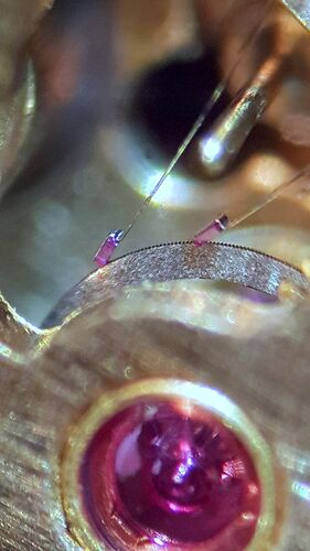

Ik heb in een niet ver verleden een aantal Accutrons gedeeltelijk uit elkaar gehad, zelfs een palrad tussen een pincet geklemd wat voelt alsof je een met uitsterven bedreigd insekt met één kleine beweging naar de geschiedenis boeken kan verplaatsen. Zweten. In de winter notabene.
Deze ‘armpjes’ worden aangedreven door de trilling van een stemvork en drukken met een duizelingwekkende snelheid het rad met minuscule tandjes vooruit.
‘fotocredit: Gerrit Accutron*
Afijn, gezien dat elke keer goed is afgelopen denk ik altijd gelijk dat ik alles kan maken, wat niet zo is. Waarvan akte. Maar openschroeven en met een loep alles nalopen kan nooit kwaad…
Ik zag een relatief maagdelijk uurwerk, geen vreemde zaken, bij een lichte tik tegen de zijkant ging de secondewijzer keurig een stukje vooruit en daaruit maakte ik op dat het palrad intact was. Een crux bij deze zoemers.
Ik had uiteraard al de juiste batterij geplaatst om te kijken of er iets zou gebeuren, maar helaas geen resultaat, zelfs zo weinig dat ik een stroomdefect vermoedde, meestal gaan ze toch in elk geval zoemen.
Ik besloot dat mijn technische kennis tot hier reikte en dat ik niets zag wat niet klopte… en zelfs dan kan het nog van alles zijn.
En als je het zelf echt niet meer weet… dan weet Gerrit raad… altijd. Horloge naar hem opgestuurd en kreeg al snel het bericht dat hij het onderzocht had en de isolator op de batterijclip ontbrak. Daardoor liep het dus niet… iets heel kleins met grote gevolgen. Maar het horloge was ook droog en had een service nodig. Gerrit had een voorstel dat ik niet kon weigeren, de Sputnik zou weer volgens specificaties lopen… zoemen moet ik zeggen… een heerlijk idee…

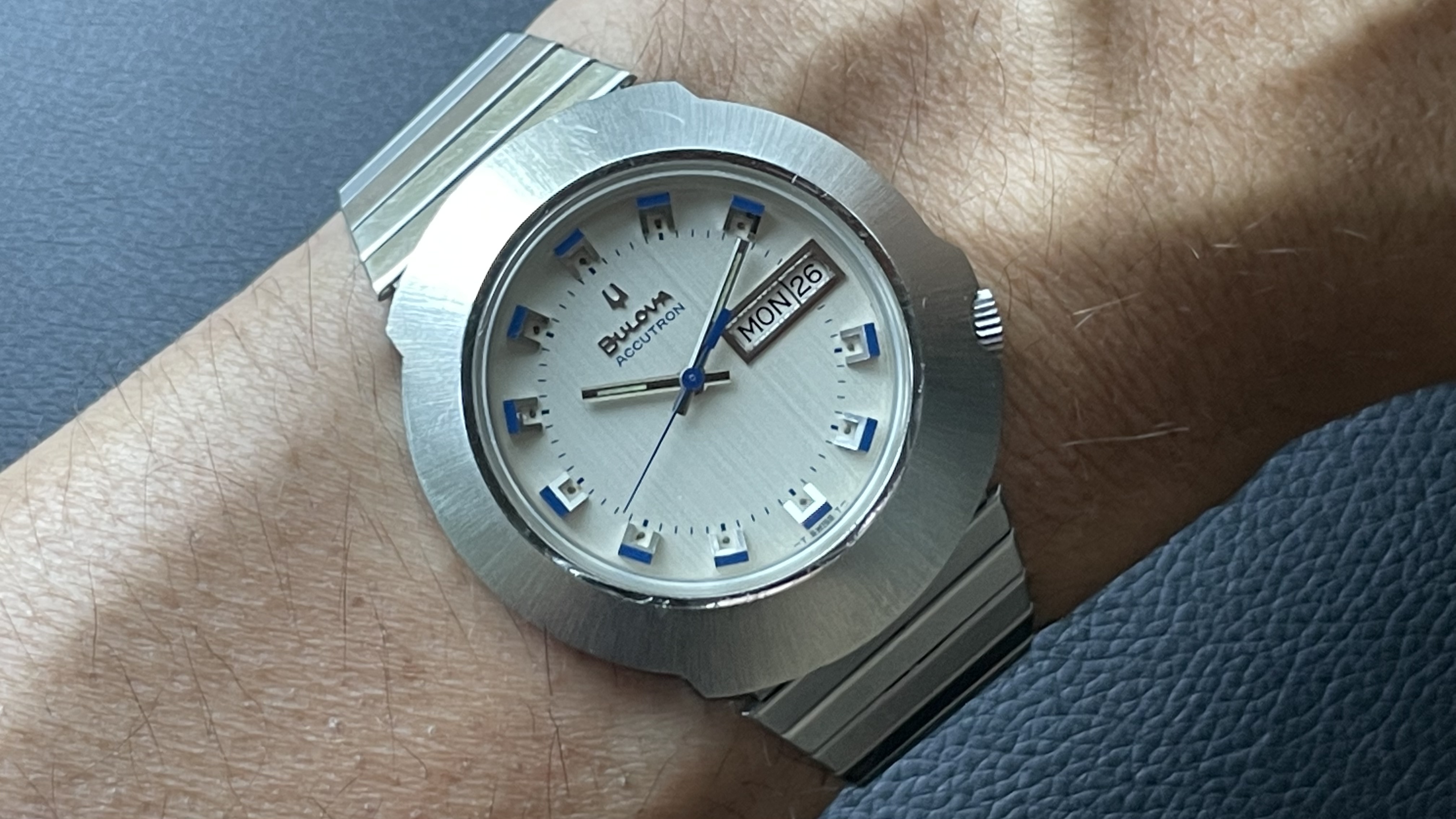

Maar het is er één die je in het echt moet zien. Mijn vrouw zei eerst dat ze het een vreemd ding vond… maar na grondige inspectie van de details zei ze:
‘Het is eigenlijk echt een heel erg mooi horloge’
Ik ben er blij mee, en ben Gerrit dankbaar voor zijn kunde. De foto’s laten zien dat ze vroeger gewoon meer lef hadden. dat het kon en dat het onconventioneel mocht zijn. Het is een statement.
