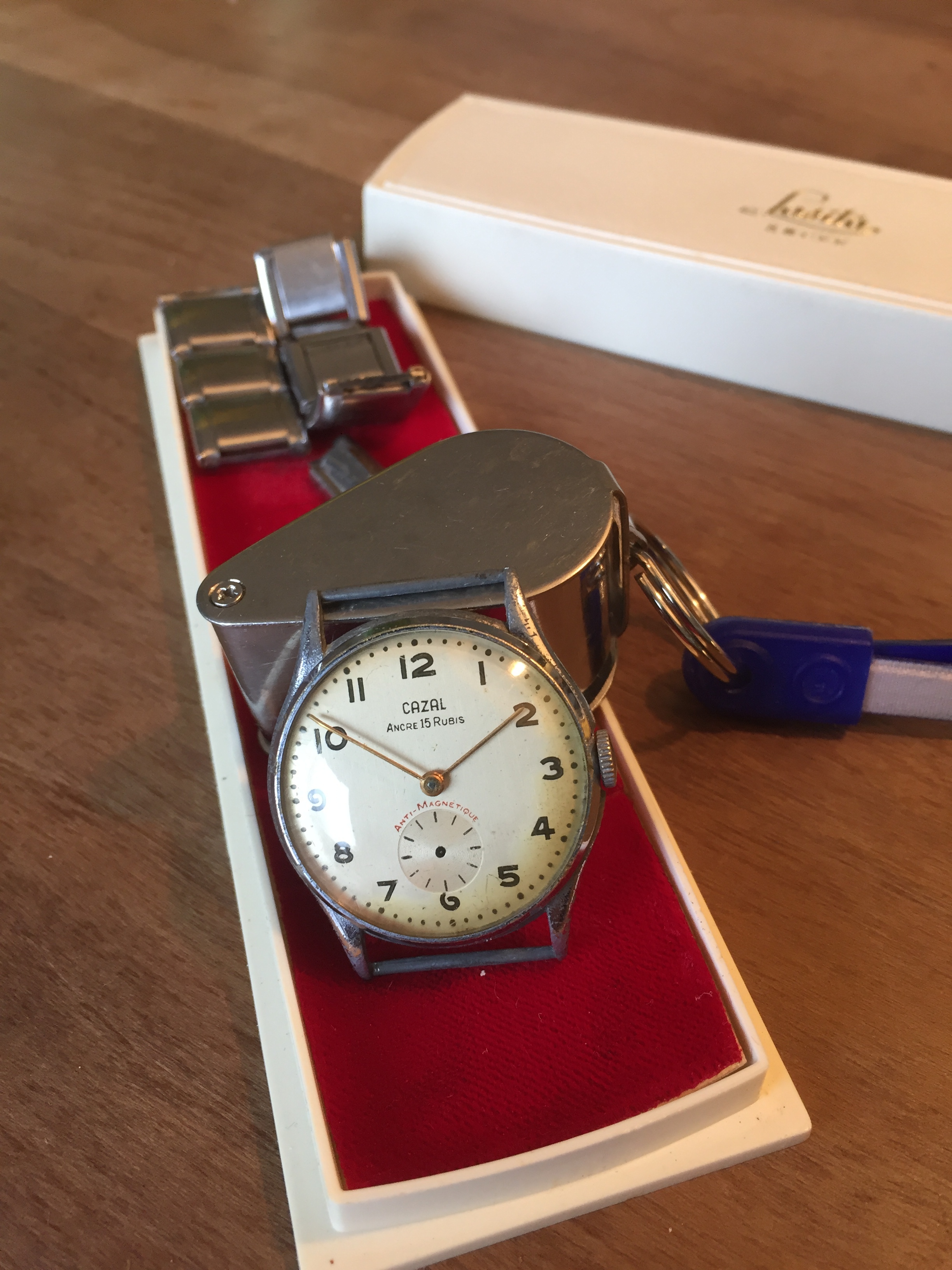

Vanmorgen een marktje afgestruind en deze Cazal gekocht.
Aan het doosje te zien was het klokje van opa Bos.
In de caseback stond 1-7-51 als servicedatum.
De secondenwijzer in de subdial ontbreekt, maar ik heb nog wat donors liggen.
Krijg enkel het uurwerk niet uit de kast .
De grote schroeven heb ik losgehad, zonder dat er beweging in kwam.
Iemand een idee?

Bezel met het glas kan er af. Dan het uurwerk uitnemen via de glaskant.
Dank Inca!!
@BG1 volgens mij is dat een loep hoor :smile:
@willem uurwerk gaat er via de voorkant uit, dus glaasje er af, opwind as er uit en die grote schroeven los maken, uurwerk wip je er zo uit via de voorkant :slight_smile:
@Inca kan sneller typen :smile:
Dank ook Martijn.
Weer wat geleerd!

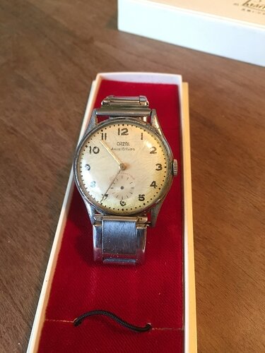

Leuk zo’n horloge vondst!!
En nog redelijk compleet ook!!

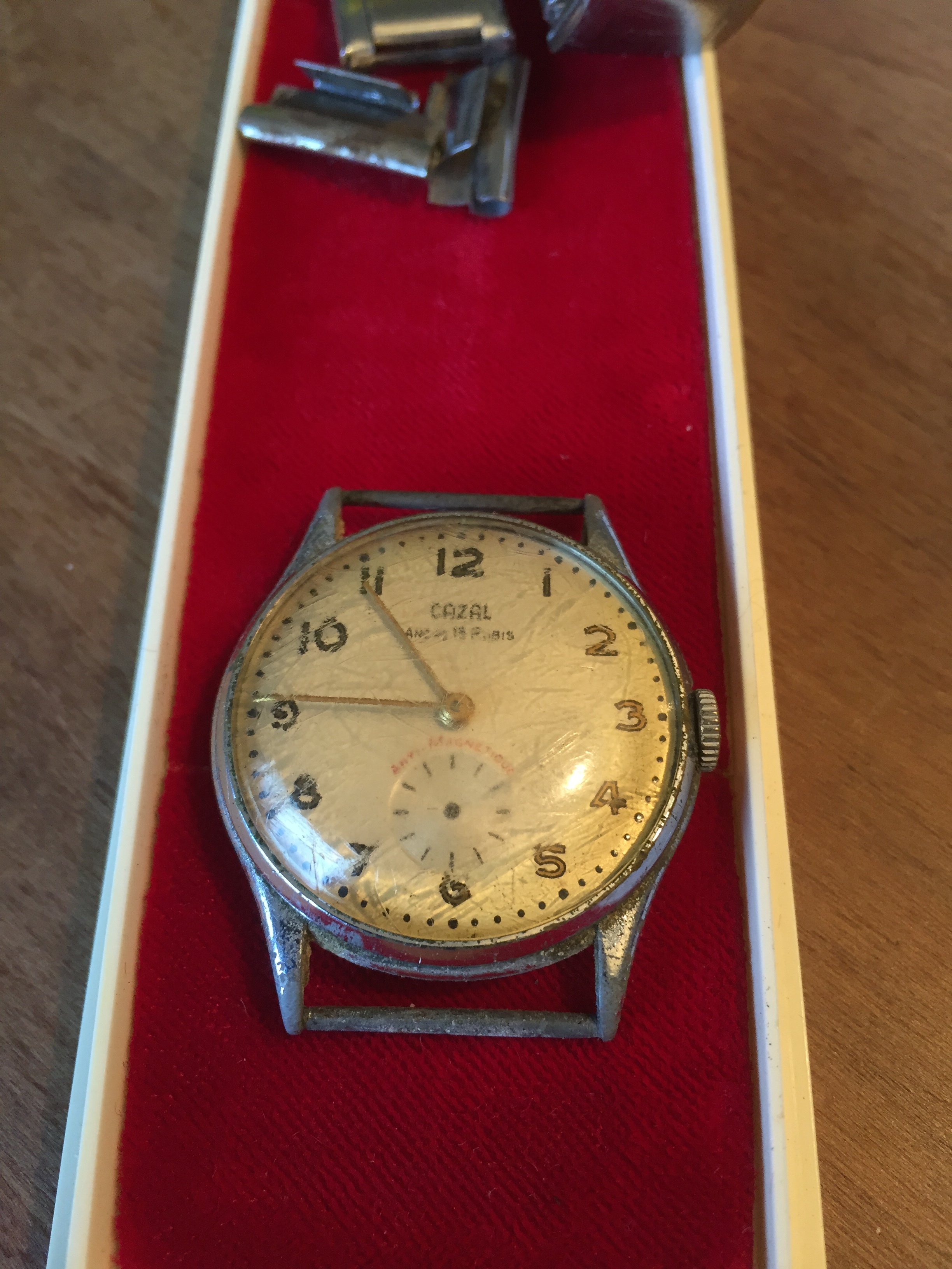

Ik heb toevallig ook een Cazal van mijn opa liggen! Kast helaas helemaal versleten, niet meer te dragen/redden.
Typisch… Toch een behoorlijk onbekend merk.

Onze @Inca heeft mijn Cazal onderhanden genomen
Ik heb afgelopen herfst een dames Cazal vorig jaar laten servicen (van mijn moeder, en daarvoor van mijn oma, geschenk van mijn moeder uit de jaren veertig).
Omdat hij rechtstreeks naar mijn moeder ging heb ik geen foto van het werkje kunnen maken.
Ik heb toen ook eens wat op het web gezocht. ik was er wel eens vaker een tegengekomen, ook met “swiss made” op de dial en ze zijn er iig met AS, Felsa en Landeron chrono geweest.
