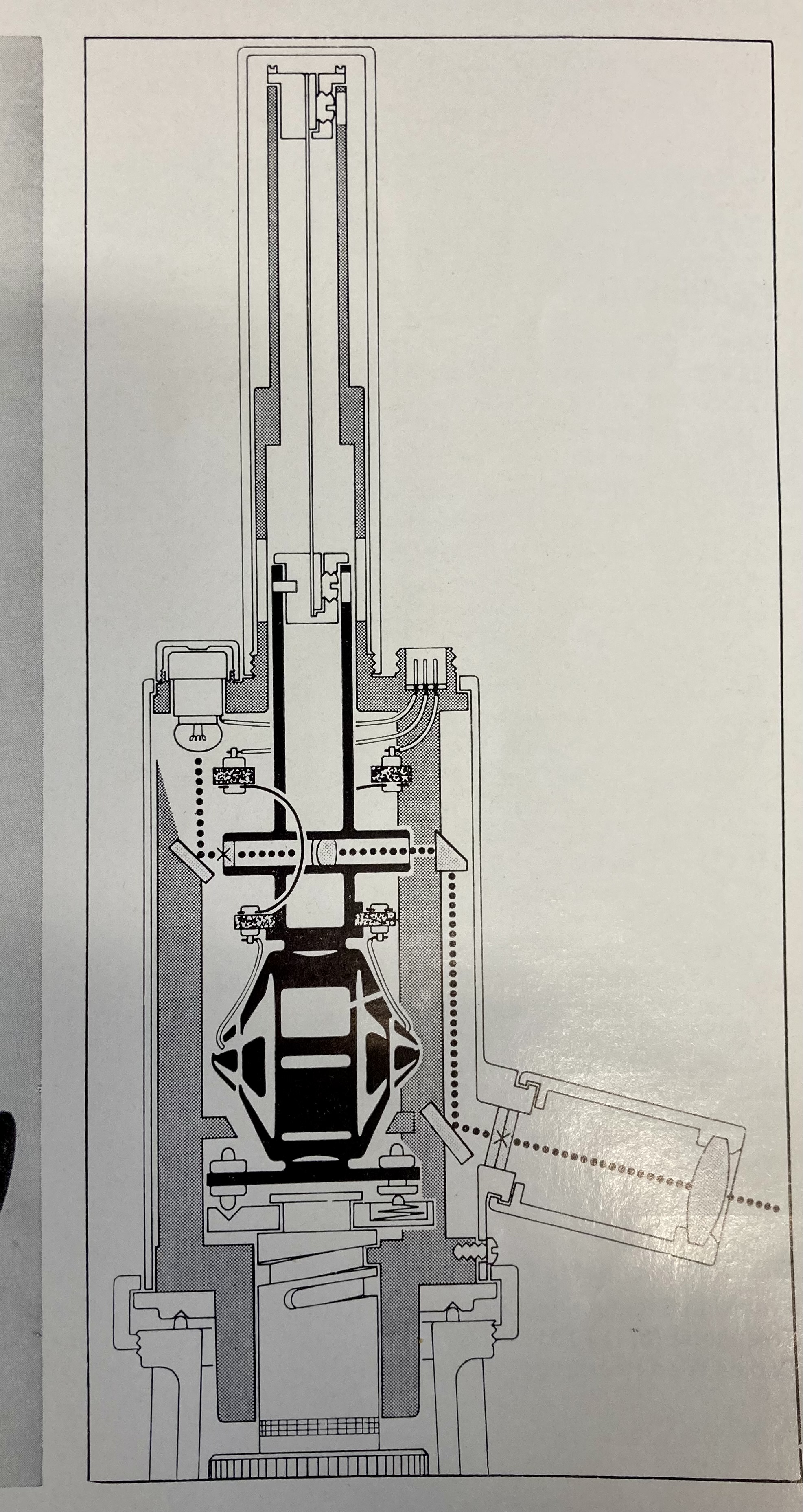

Maar goed. swallow it en move on. Nu herstel ik allerlei oude techniek, zoals nu op dit moment een WILD gyrotheodoliet uit 1963 (zonder technische feedback over dit type machine dus), al met al, een metalen draad vervangen van 20cm is niet zo moeilijk.
Lastiger wordt het als dit machientje de referentie is van het GYRONOORD van het Gyrokompas van een fregat of mijnenjager of patrouille schip. Dus nu moet ik het hercalibreren. En nee daar bestaat geen machientje voor zoals voor een horloge.
Gelukkig had ik in 2019 een merkpunt gyronoord uitgezet , en nu is de slinger van de gyro al een week aan het draaien om tot een rustpunt te komen (zie het als de slinger van een opwindhangklok met gewichten) De slinger draait echter met 20000 toeren per minuut. aan een heel fijn 0.5mm stalen draadje van 20 cm. Voordat deze stopt met slingeren terwijl die nog draait met die snelheid ben je even zoet (2 weken) Dus de aardrotatie geeft na +/-2 weken aan waar het noorden is, maar dan moet je de girotheodoliet wel binnen 5 gyroseconden (graden (0)min.(’)sec.(") ingesteld hebben voordat je aan de calibratie begint. volg je nog?
Nu maar hopen dat niemand aan de opstelling komt, anders kunnen we weer opnieuw beginnen. Dat is mijn werk, en het is net reverse engineering. RTDFM (read the damn F… manual ) bestaat hier niet

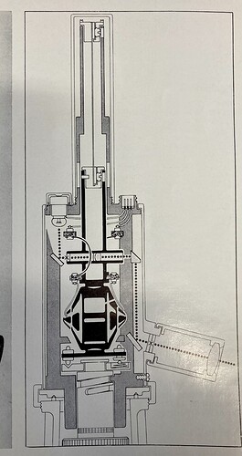

Hieronder de doorsnede. Het zwarte geval is de Gyrotol. en het dunne draadje begint daarboven.
